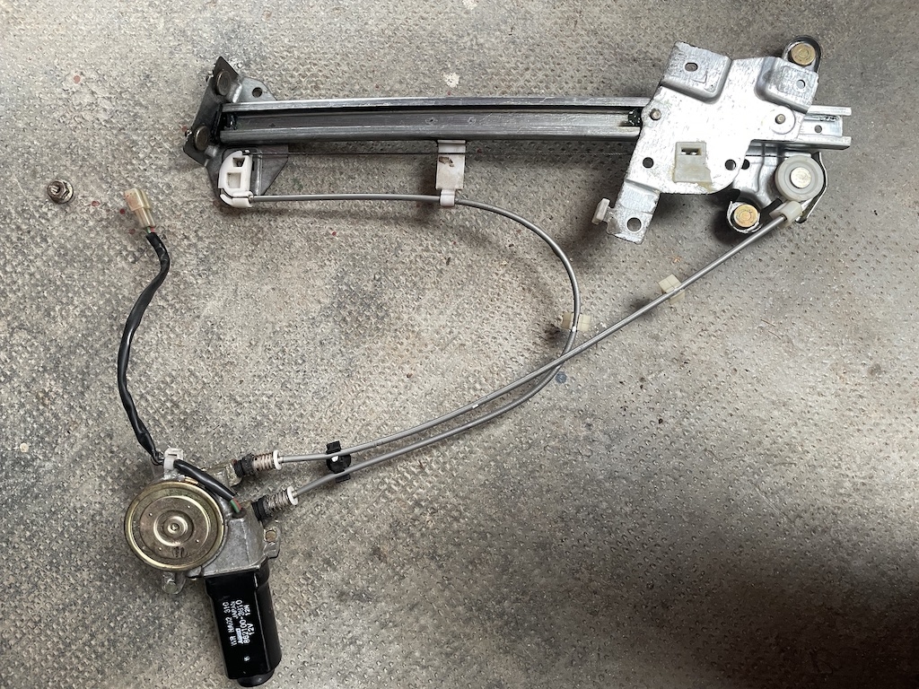

J'avais profité du démontage des portière pour nettoyer et graisser le mécanisme lève vitre...
Un mois plus tard la fenêtre passager refusait de descendre !
Après avoir vérifié que l'alimentation était bonne (le moteur reçoit bien +12V et -12V quand je presse l'interrupteur, j'ai démonté le lève vitre.
Bonne nouvelle déjà, le moteur marche !
Enfin il n'en fait un peu qu'à sa tête :aie:
Il va fonctionner sur 2-3 manoeuvres puis rester bloquer en position (ça semble être plus fréquent lorsqu'il est en butée haute mais ça peut aussi survenir à mi course).
Je suis obligé de jouer avec les câbles pour le faire repartir.
D'ou pourrait venir le problème ?
Le moteur ne semble pas abimé et j'avais dégraissé les parties en mouvement, ou bien ça manque de graisse sur le câble ?

J'ai fini par remonter le moteur comme ça, ça marche pour l'instant mais je sais que ça peut lâcher a tout moment... Autant dire que je vais pas beaucoup ouvrir la fenêtre passager :aie:
