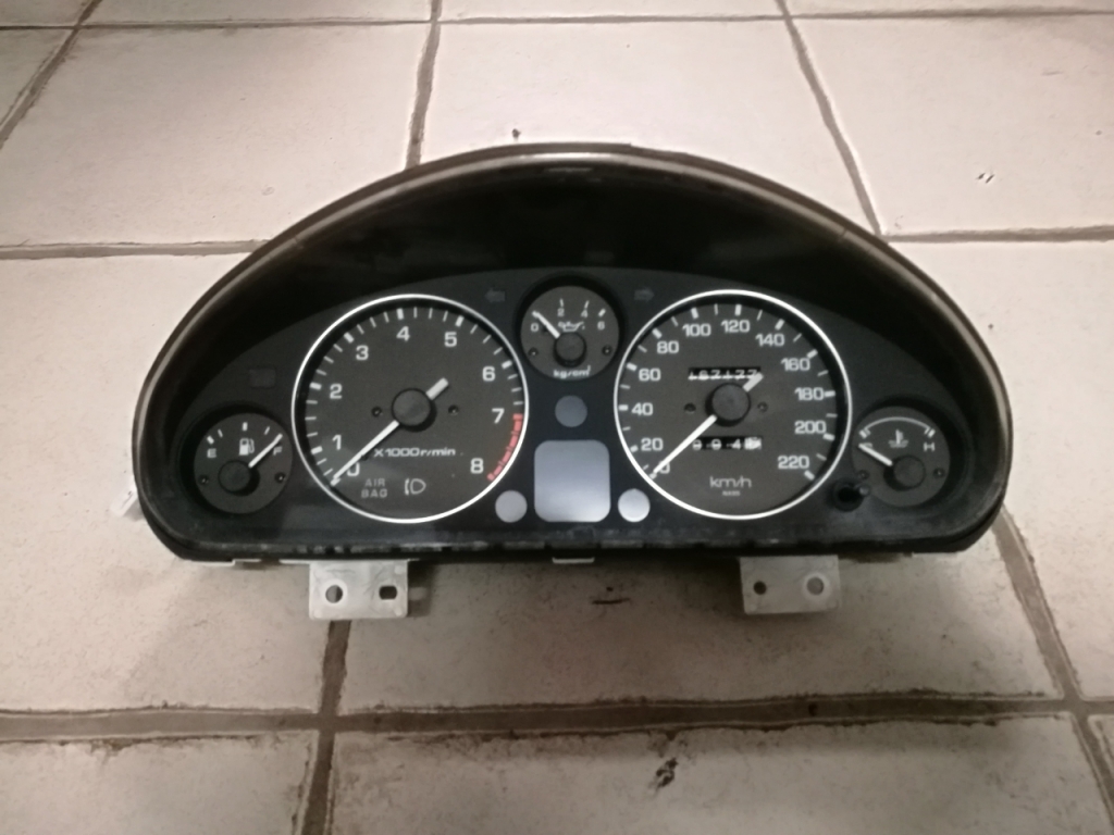

Voici une photo du bloc compteur.
Le mano du milieu c'est la pression d'huile qui est gradué.

Ok merci, mais le miens est différent, seulement L trois traits et H, la voiture est de 95 ce qui peut expliquer cette différence ?!! :tantpis:
Message Publié : Lun 7 Juin 2021, 05:33
Message(s) : 2141
Alors oui c'est la pression d'huile, mais attention, à mon avis tu as une ''fake jauge'', en réalité elle n'indique que la présence de pression.
Les NA 1,6l pré 1994, ont toute une vrai jauge qui indique la pression d'huile, et qui donc varie avec la température et régime moteur.
Après 1994, sur les 1,8l et 1,6l c'est normalement la fausse, mais parfois certain en début de millésime on une vrai :tantpis:, et d'autres ont pu remplacer la fausse par une vrai (nécessite de remplacer la sonde et de modifier le mano du compteur).

Je confirme, j'ai la graduation de 0 à 6 sur ma 1.8 de 94.
Mazda a changé les manos de pression d'huile en 95, passant d'un vrai à un "dummy" qui n'affiche pas la valeur réelle.
Ils ont peut être changé la graduation en même temps.

Quand il y a les chiffres c'est une vraie, quand c'est une fausse il n'y a que L et H.
Effectivement les premières 1.8 peuvent avoir la vraie jauge, après c'est fini :aie:

Bon et bien j’ai une fausse !!! Un peu deg du coup...... :sic:
Si c’est pas trop chiant à changer, je le ferais certainement !!
Merci pour vos précisions les mecs :bien:

Un pote est en train de le faire. Il te faut une vraie jauge et un pressostat. Ce dernier est plutôt cher en neuf et pas forcement simple à installer avec le collecteur d'admission en place :aie:

Il y a un topic sur le forum qui en parle (malheureusement les photos sont absentes):
viewtopic.php?f=143&t=9974

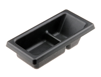

Pour le cendrier, essaye de trouver le rangement pour lunettes de soleil, beaucoup plus pratique et plus beau. ;)

Je valide le rangement de lunettes 8-)
J’imagine que c’est encore un truc quasi introuvable :ricane:

Moi j'ai mis l'accessoire dispo chez Mx5parts, bien plus pratique que le cendrier d'origine.
https://www.mx5parts.co.uk/centre-conso ... -1479.html
