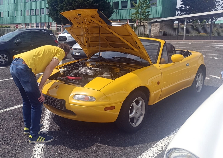

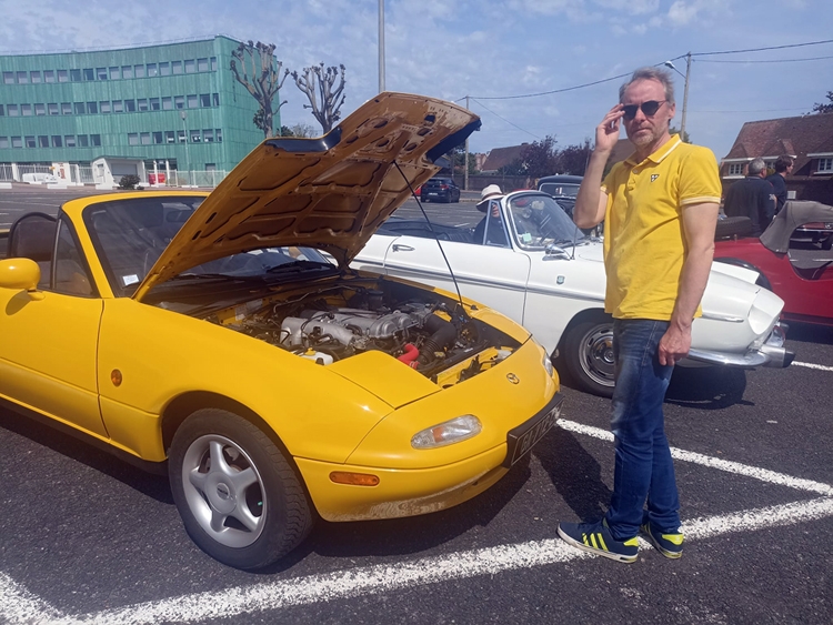

Suite des aventures de la sunracer.
4 bielettes de suspensions et 8 sb de changées par garagiste "serieux" pres de chez moi, avec geometrie a la fin, la facture a piqué mais finis les craquements et le comportement est bon, maintenant.
Pour ce qui est du probleme de chauffe et du liquide de refroidissement vite a sec, ils ont démonté le circuit et trouvé une fuite, qu'ils ont réparé et changé le calorstat. Ils me l'ont rendu comme ça et hier balade avec un club d'anciennes, sur route, ok mais arrivé en ville, au ralenti, l'aiguille qui se remet a grimper sauvagement, fatalement puisqu'ils n'ont pas réglé le probleme du ventilateur qui ne se declenche pas. :x
Pendant une pause de refroidissement, avec les gars du club, on a regardé et on a constaté que le ventillo fonctionnait bien puisque dans la boite a fusible, en retirant le fusible et en mettant un fil de fer entre les 2 contacteurs, le ventillo tourne bien. Donc le probleme vient du fusible qui est "grillé", ou d'un contacteur /sonde qui ne fonctionne pas... Vous avez des pistes où regarder ?

bonnes nouvelles dans l'ensemble.
le fusible tu peux le controlé avec un multimètre pour vérifier la continuité.
le contacteur sur le circuit d'eau c'est pareil..... à froid c'est ouvert, à chaud vers 95°C il doit te donner une continuité.
y a des chances que cela soit le contacteur c'est la panne la plus courante dans ce cas là.

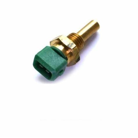

Même chose ?
https://www.mecatechnic.com/fr-FR/therm ... 6S7-18-840
