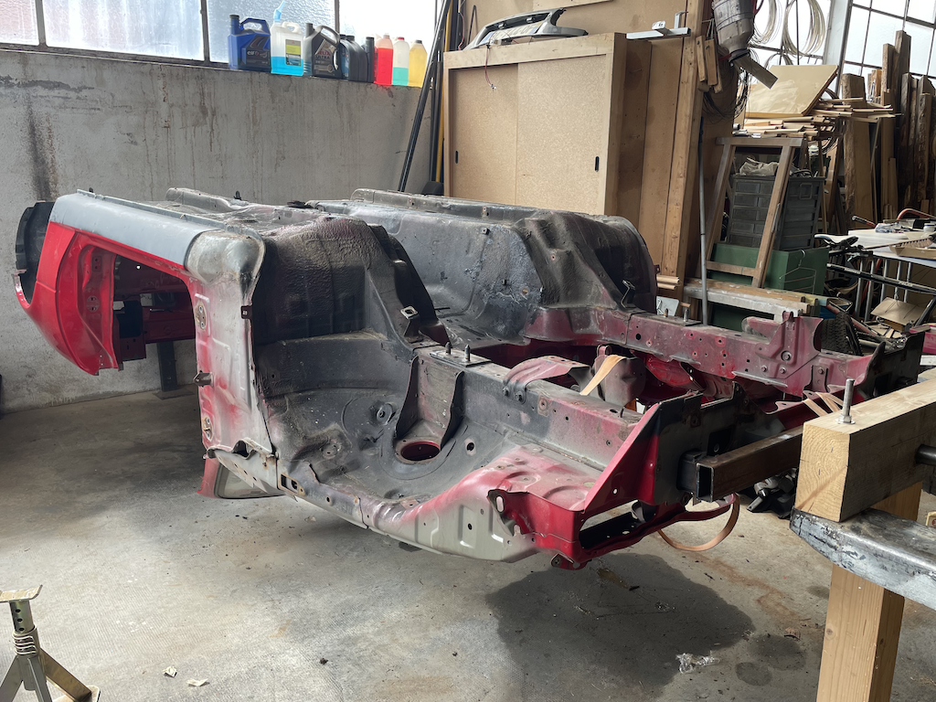

La caisse est entièrement vidé et j'ai commencé à gratter le dessous.
Bon point : le dessous est pas si mal que ça si on fait abstraction des longerons écrasés :)
Mauvais point : les ailes arrières croustillent et ont déjà subis une réparation (je retrouve un peu de mastic) :non:
Mon plan est de retirer l'anti gravillon sur tout le dessous, de retirer la rouille superficiel puis de remettre une protection. J'en profiterais bien évidement pour réparer les longerons et les ailes arrières !
Si vous avez des conseils je suis preneur :beer:

Je suis aussi passé par là, des heures à gratter l’anti gravillon au grattoir à vitre.
J’ai découvert des zones oxydées improbable.
J’ai traité les zones rouillées, rejointé les assemblages, puis un noir epoxy au pistolet.
Ma NB est prévue pour la piste, l’anti gravillon c’est un cache misère, je préfère pouvoir voir la formation d’oxydation et pouvoir la traiter facilement.
Bon courage pour la suite.

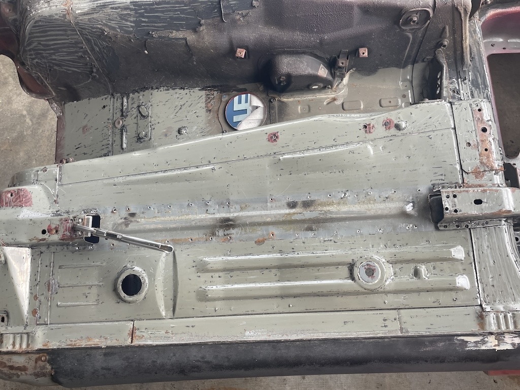

Aujourd'hui j'ai continué à gratter l'anti-gravillon, c'est chiant mais ça avance ! Je pense que je vais t'écouter pat et ne pas remettre d'anti-gravillon :)
J'ai aussi attaqué l'un des longerons, enfin ces "chassis rails" toujours pliés.
J'ai percé en diamètre 3mm (puis 8mm mais sans traverser) pour faire sauter les points de soudures.
C'est pas trop mal mais je me demande quand même comment je vais faire pour remettre les nouveaux avec ces trous :?
Première étape dans tous les cas : Commander les nouveaux longerons :D

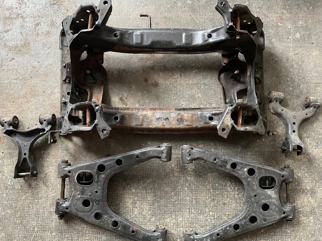

Je ne pense pas attaquer le soudage demain, plutôt me concentrer sur les berceaux pour les envoyer en sablage.
D'ailleurs petite question, est-ce que je dois masquer les filetages ou pas grave si c'est sablé/peint ?

De mémoire, il vaut mieux bien bien masquer les filetages. Ça évite de devoir tout reprendre au tarot. A confirmer par contre

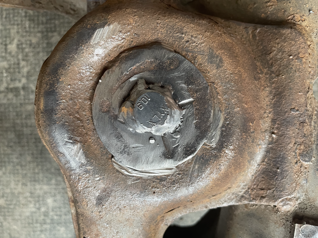

Pour préparer les berceaux au sablage, j'ai commencé par remplacer les vis qui tiennent le différentiel.
J'avais complètement flingué le filetage au démontage :oops:
Vous pouvez donc admirer mes talents de soudeur :aie: Oui, cette restoration va être longue !
Deuxième étape, préparer les triangles pour le sablage en ponçant les traces de rouille dans les logements de Silentblocs.
Plus long et plus chiant que ce que je pensais et je n'ai pas eu le temps de faire le masquage !
Tant pis, je vais passer voir la société de sablage pour leur demander si je leur donne les pièces comme ça ou si je fais moi même le masquage.
