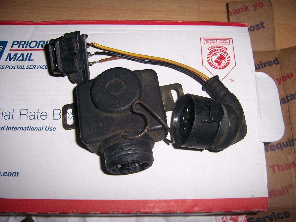

VTPS de BMW précablé reçu !

Ah ouais, donc finalement il était bien livré avec le connecteur coté Mazda, tu vois j'étais médisant :aie:
Par contre, encore un qui a fait l'impasse sur la gaine thermo :x

pas grave je vais arranger ça ;)
Vais pas me plaindre : $50 avec le port pour un VTPS cablé !!

Et il est cablé a l'envers, celui de felinkinkin aussi, on a eut la surprise ce WE, lorsqu'on accélérait la valeur du TPS baisse, alors que normalement elle doit monter, le bon cablage est celui que j'avais fait :
Il faut que tu inverse le fil jaune avec le marron, et comme cela il sera dans le bon sens, le Voltage augmentera sur la sortie signal lorsque tu appuiera sur l'accélérateur, et ce ne sera pas l'inverse.

Ah bah merci Joël ! Je dois le démonter pour mettre de la gaine donc c'est parfait :)
