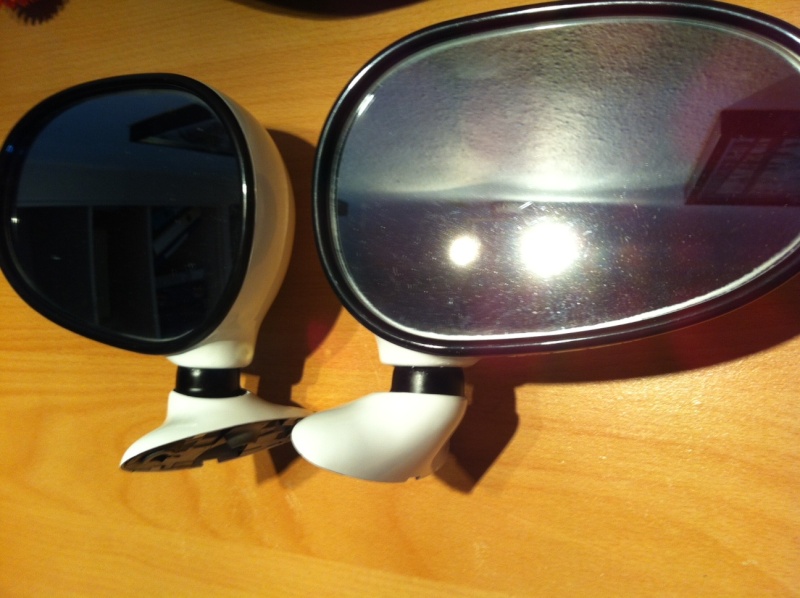

Quelques petites news:
Les pieds de rétroviseurs ont été repeint regraissés et les vis de serrage changées:
