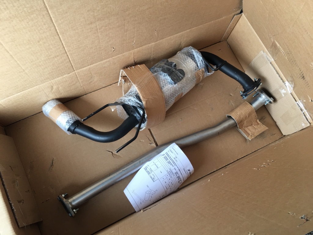

Elle est arrivée !

Message Publié : Lun 5 Mars 2018, 10:46
Message(s) : 1194
Hâte d'entendre le son!

La partie silencieux est en inox ? Tu l'as pris en noir ?
 Sujet du message : Re: La NA de Tanguy
Message Publié : Lun 5 Mars 2018, 15:20
Message(s) : 1664
Le silencieux semble en acier en effet.
Description du site :
Ensemble de haute qualité en acier inoxydable, composé du silencieux arrière et d'un tube intermédiaire en inox.
Pour les Mazda MX5 NA de 1989 à 1996 avec moteur 1,6L ou 1,8L et les modèles 90 ch jusqu'en n° de châssis: 308212 th .
- Matériau: acier inoxidable poli
- Diamètre du tube intermédiaire : 50 mm
- Diamètre de la sortie : 76 mm
- Longueur du silencieux : 400 mm
- Modification du parechoc : NON
- Homologation : OK
- Nécessaire de montage ,silentblocs et joints fournis
- Se fixe sur les fixations d'origine sans modification
