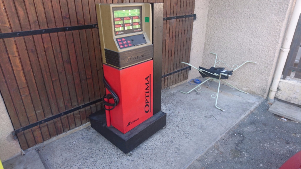

Donc je suis aller voir mon super mécano qui m'a prêté ça :
Bon bah j'ai mesuré la même chose, 0,3% co au ralenti donc inférieur à 0,5% mais en accéléré elle est entre 0,6 et 1% au lieu de descendre sous les 0,3%...
Au final je ne sais pas pourquoi ça fait ça, ni quelle partie de l'injection est en cause ou si il y a vraiment un soucis...
Je me demande si finalement cette injection n'est peut-être pas fait pour ces normes vu que la première immatriculation est de 94 soit le changement des normes. :tantpis:
Bref je sèche, je commence à me lasser un peu. Je fais le roots, je roule un peu mais honnêtement j'espère que je vais trouver parce que je commence à m'en dégoûter...
Si vous avez des idées c'est bienvenu.
