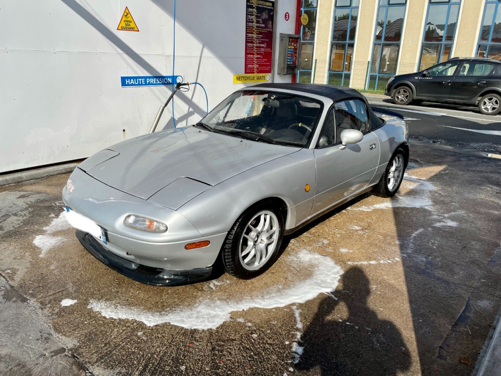

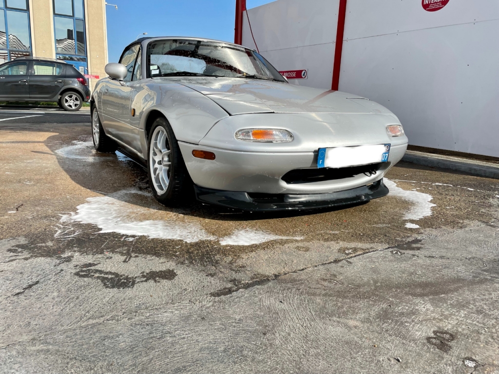

Aujourd'hui nettoyage du bolide il en avait bien besoin, changement des plaquettes arrières (j'ai mis des OEM), les anciennes étaient glacées :aie: tu m'étonne que ca ne freinait que de devant :ptdr:
2 petites photos au carwash, la peinture est un peut moins clean en vrai mais je la kiff comme ca, la hauteur est géniale. Me faudrait peut-être des cales pour faire tip top.
