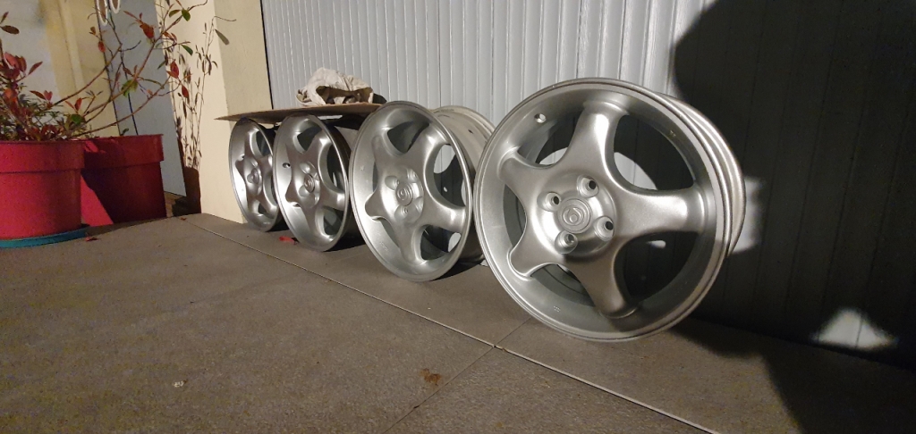

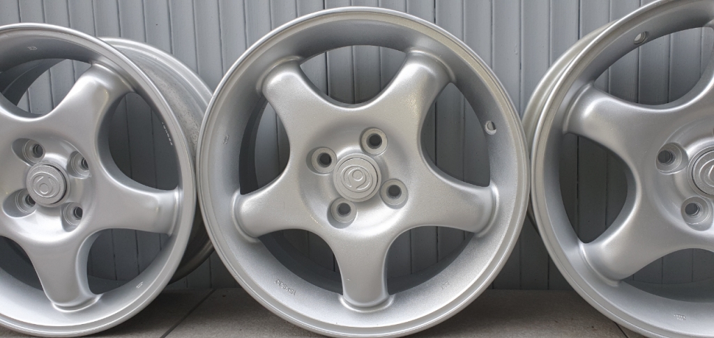

Entre temps je me suis amusé à la claquer au sol!
Mais aussi à vituellement remettre les jantes d'origine pour visualiser les 3 étapes. Plus je regarde les dernières plus elles font "restomod" en comparaison des autres"
Bon ben je regrette pas celles d'origine qui malgré le fait qu'elles soient les plus légères pour NA sont aussi celles qui me paraissent les plus vieillottes.
Je ne voulais pas les vendre initialement mais comme je remets des vraies jantes de MX5 je n'ai plus trop de raison de les garder. Elles vont être en vente prochainement.

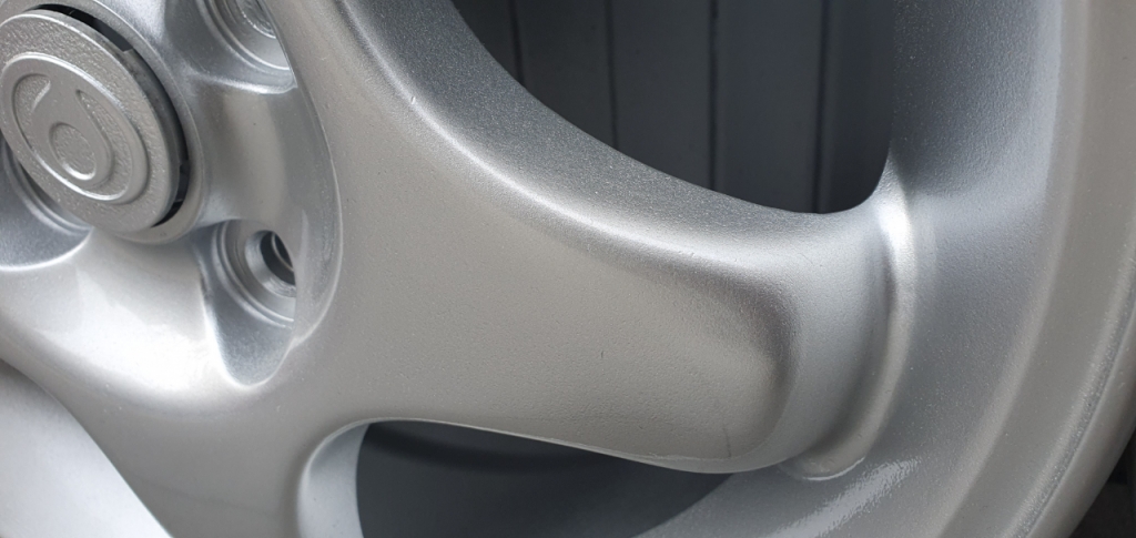

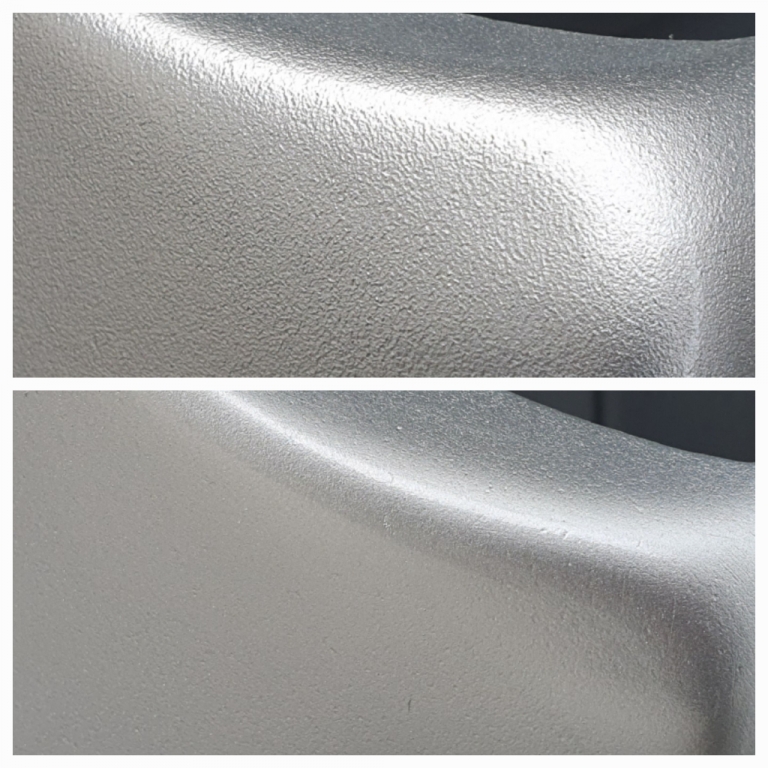

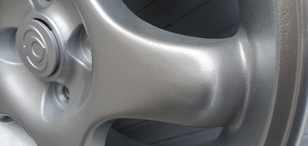

Allez c'est peut être enfin le dernier épisode sur les jantes.
Ce week end application du vernis 2k. Sincèrement j'ai été un peu short avec mes 2 bombes une troisième n'aurait pas été de trop.
Le résultat est un peu mitigé. Autant j'étais content du résultat avec la peinture autant avec le vernis je trouve que le rendu n'est pas super lisse. OK j'avais laissé du relief parce que je voulais garder le grain d'origine des jantes mais j'ai l'impression que le vernis a marqué le relief.
On voit d'ailleurs très bien la différence avec la jantes sur que j'avais reponcée après peinture car la bombe avait crachoté. Elle est beaucoup plus lisse et le vernis beaucoup plus tendu. Mais du coup l'effet brillant métallisé ressort beaucoup moins. Bon ça va rester comme ça parce que je commence à en avoir marre.
Donc prochaine étape commande des pneus.

Oui, déjà testé. Il m'a fallu 4 bombe de peinture et 4 de vernis 2K pour refaire 5 jantes en 18" !
Le résultat n'est quand même pas si mal. Vu de hauteur d'homme ça devrait paraître nickel :bien:
Par contre, idéalement il faut plusieurs semaines de séchage avant de les confier à un monteur de pneus :sic:

Merci pour ce feedback.
Je verrai si je fais un petit ponçage complémentaire et recouche de vernis plus tard.
Je me disais également que je trouvais le vernis pas super dur après 24hrs je vais laisser quelques semaines durcir à cœur et si possible au soleil....si il y en a.

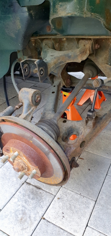

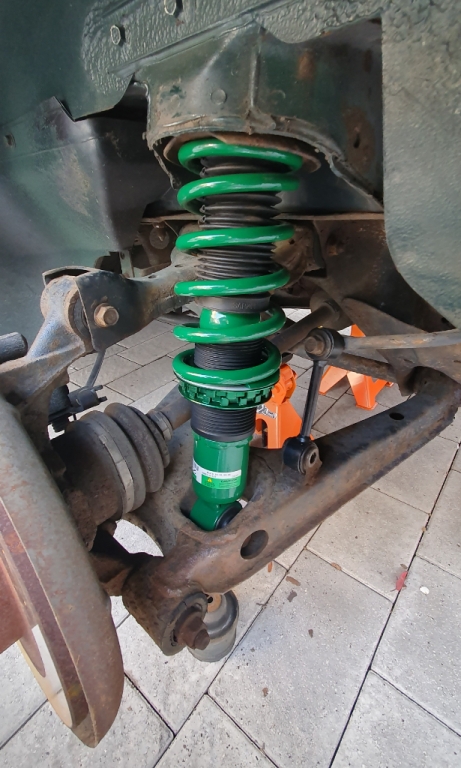

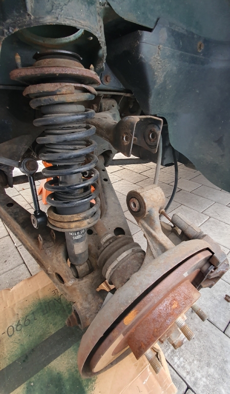

Bon changement de plan, je m'etais dit que je monterai mes combinés tein en même temps que je referai les triangles et tous les silent blocs.
Bref comme je voulais rouler avec cet été et que la suspension ne me donne vraiment pas confiance j'ai décidé de me lancer.
Le changement de combinés est une première pour moi et je craignais le pire. Au final tout est venu relativement facilement et le train arrière était fait en un peu plus de deux heures.
Pour faciliter le boulot j'ai enlevé la vis du triangle supérieur.
Prochaine étape, faire le train avant....il paraît que c'est plus chiant.
Déjà la bonne nouvelle après avoir fait un petit tour, la suspension arrière n'est pas trop dure et je n'ai plus l'impression de faire du rodéo à chaque dos d'âne.
Pour la hauteur de caisse il va falloir que je ré règle parce que j'ai 1 cm d'écart entre gauche et droite. Globalement avec le setup de base de tein je ne suis que très peu descendu. 15mm max. La aussi je voulais un poil plus bas mais pas le cul par terre.

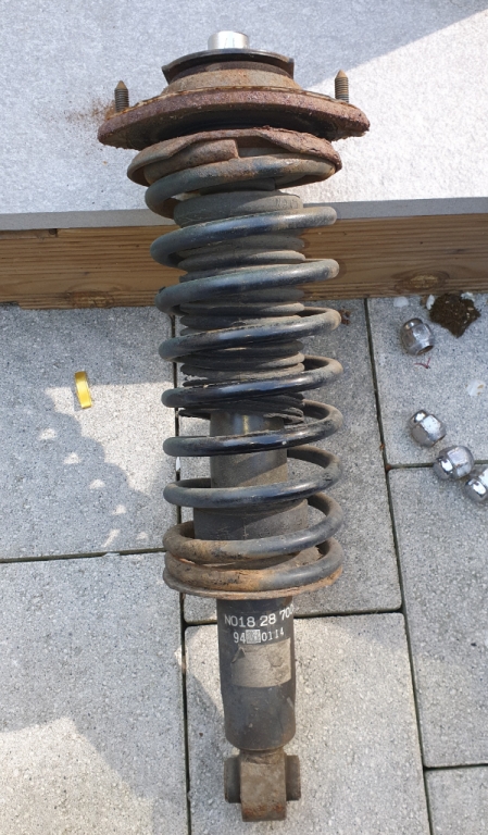

Message Publié : Dim 16 Avr 2023, 23:42
Message(s) : 651
Localisation : Essonne 91
Ah j'oubliais, petite photo des combinés d'origine bien fatigués.
Les coupelles sont aussi en fin de vie. Je pense que je basculerai sur un ensemble de nb pour avoir un peu plus de filtrage quand je remettrai tout à neuf.

Message Publié : Lun 17 Avr 2023, 06:06
Message(s) : 5856
Beau petit upgrade :bien:
J'espère que tu t'es fendu d'un tube de graisse cuivrée pour fiabiliser un maximum de pièces (notamment les axes).
Et d'un flacon de frein-filet MOYEN pour ne pus être embêté :oui:
