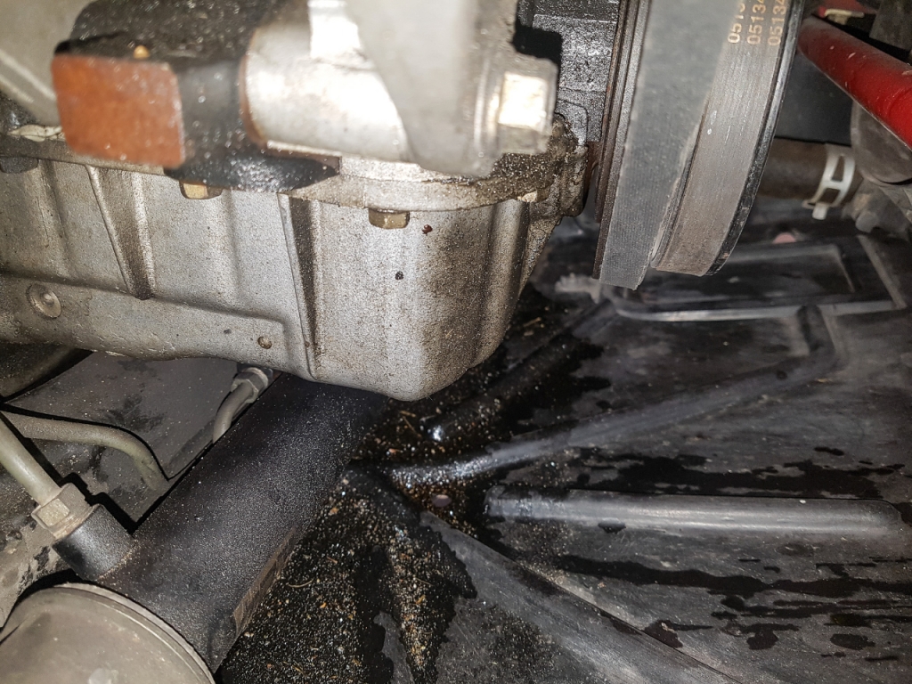

Ces deux là on été fait cet hiver lors de la réfection du haut :aie: . Il faut que je prenne des photos, mais ça me semble vraiment venir de l'avant et du bas. Genre niveau de la poulie damper Image

Franzou a écrit :
...(quoique certains ont dit que pas possible si pas moteur déposé mais je sais plus pourquoi.)
Juste parce que le berceau passe sous le carter, que tu dois soulever le moteur, sortir les supports moteur du berceau et qu'après, avec le moteur suspendu, c'est quasiment impossible de déboulonner le carter... et ça oblige à faire une vidange de boite, quoi qu'il arrive, donc, autant aller au bout de l'action :tantpis:
Joint torique de nez de vilebrequin, un classique, mais même en le changeant par le joint OEM, tu n'es pas sûr que ça ne continuera pas à fuir au moins un petit peu :aie:

Onizukkaa a écrit :
Joint de cache culbu, joint CAS . les moins dur à faire
De mon expérience, dans les 2 cas l'huile coule plutôt à l'arrière du moteur, directement au sol :tantpis:
Le joint de vilo est simple a changer (je conseil quand même un outil adapté), mais pas mal de démontage, en général on le change en même temps que la distribution.
Pour les joint demi-lune et de carter, pas encore fais, mais clairement sa semble plus simple moteur sorti, sinon le berceau doit beaucoup gêner. Même si il me semble que c'est faisable.

Je pense que je vais retourner (pour la 3e fois :D ) chez le garagiste qui m'a refait le haut-moteur cet hiver. La distribution avait été changé lors de l’opération.
Fait chier, c'est assez loin de chez moi et c'est toujours une petite galère niveau organisation pour y aller puis revenir chez moi :tantpis:

nico-36 a écrit :
La protection plastique ne vas pas très loin sous le moteur sur une NA, du coup ça limite les pistes, genre joint spi vilebrequin côté distribution, ou joint demi-lune ou joint de carter.
Oui même avis ,
Soit joint spy de vilebrequin , soit les demi lunes (AV / AR).
L'arrière on peut pas le voir car ca va fuire par le trou de vidange de la cloche ,et il y a pas de carter plastique en dessous.
J'ai changé sur quelques moteurs les demi lunes.
Et ces joints étaient sec et cassant.

Ah c'est chiant ça :sic:
T'as la viscosité préco par Mazda ou plus épais ?
L'anglaise du sud
Message Publié : Ven 9 Août 2019, 14:45
Message(s) : 5404
10W40

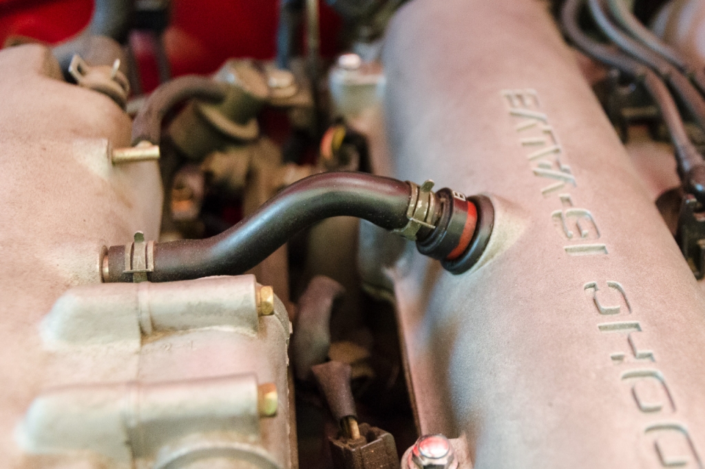

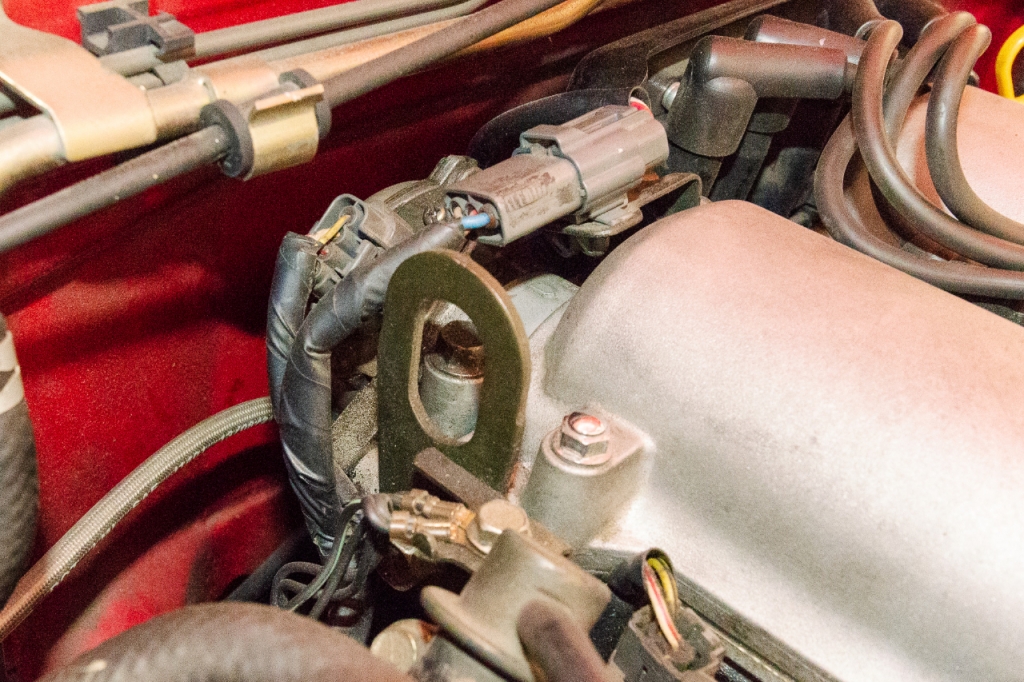

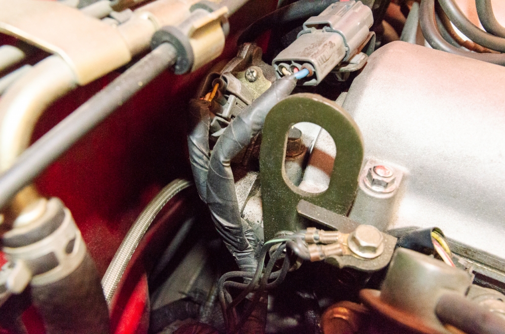

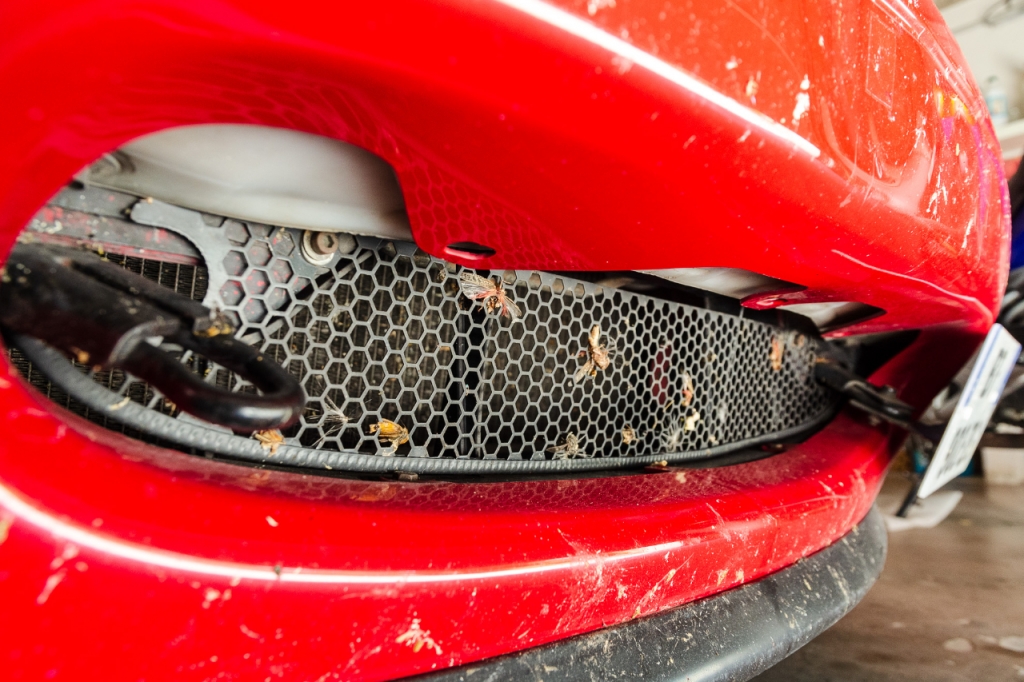

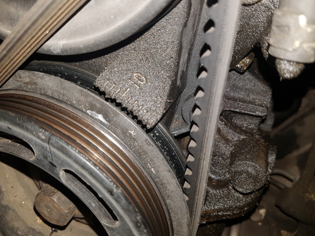

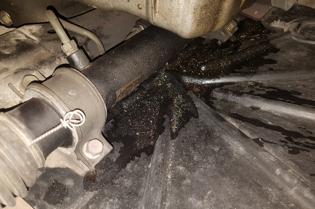

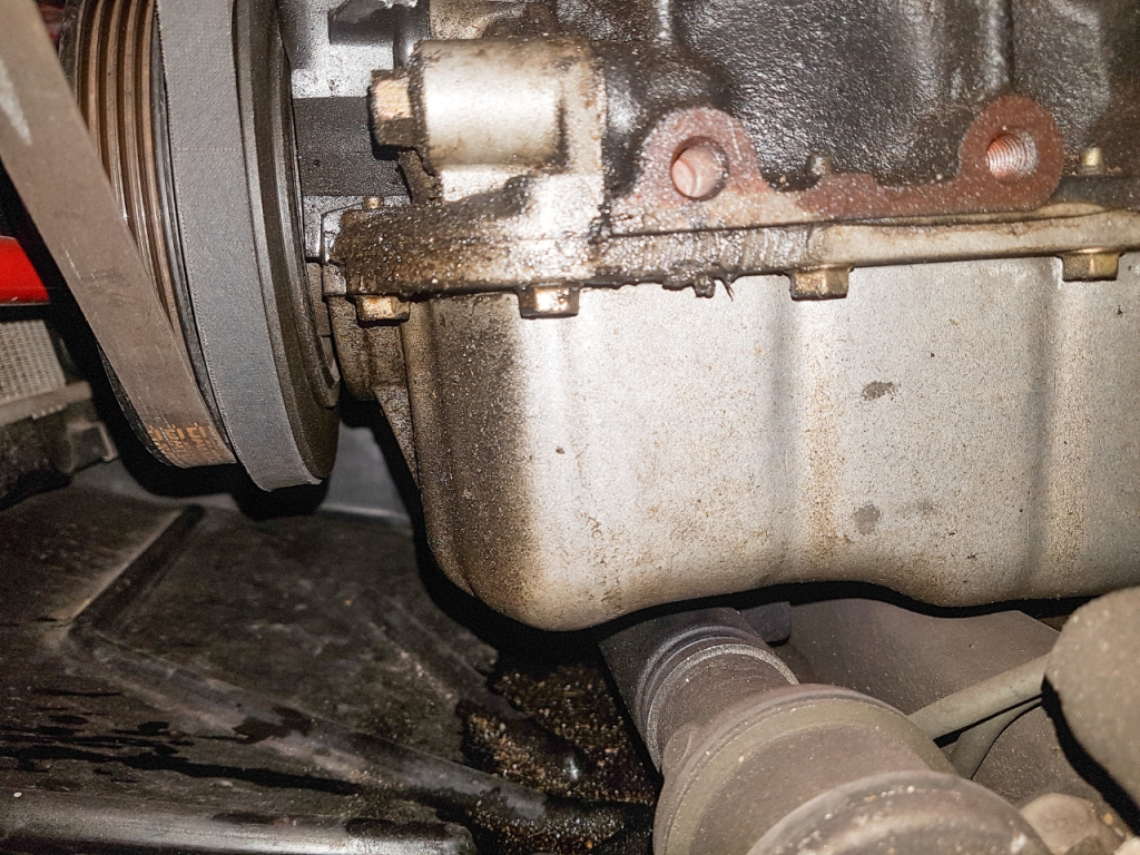

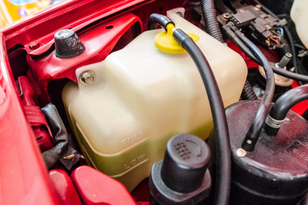

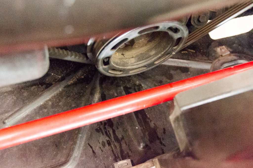

Les photos du carnage :aie:
On commence où ça va :
La Valve PCV, ça a l'air propre
Joint CAS, rien d'inquiétant je pense
Le niveau du LDR n'a pas bougé et est resté bien propre :)
On se penche vers le bas, ça se gâte :aie:
C'est gras sur l'avant de la protection plastique. Absolument aucune trace d'huile sur le sol (mais le moteur est évidement éteint dans le garage)
La fuite semble venir du bas et de l'avant du bloc moteur au niveau de la poulie damper.
Sinon, la grille de protection, ça sert, c'est toujours ça de moins dans les ailettes du radiateur ^^
Voilà, la suite au prochain épisode :red: Ça me soule un peu cette histoire, d'autant plus que j'ai vraiment le sentiment d'en prendre soin de cette auto :tantpis: Temps de chauffe scrupuleusement respectés, jamais de petits trajets, entretien très suivi etc. Quand je vois d'autres automobilistes qui ne respectent pas du tout leurs montures mais qu'elles affichent 200 k :boxe:
Probablement joint de vilebrequin. Faut redémonter la courroie de distribution :sic:

Sur la NA ,
J'ai fait les deux méthodes. C'est tout aussi chiant par contre plus facile moteur déposé.
Pour ma part sur la dernière , j'ai sorti moteur boite. :D
Oui la clairement , ca vient sous du spi de vilebrequin , soit le demi lune avant.

C'est quoi la demi lune avant ?
Message Publié : Dim 11 Août 2019, 12:41
Message(s) : 2141
Un exemple sur une NBFL, mais c'est identique dans le principe pour ta NA:
viewtopic.php?f=14&t=29193#p15923832
Si ça peut te consoler j'ai mes joints demi lune avant et arrière qui fuient depuis 100 à 150 000 km (elle a un peu plus de 256000km maintenant). Si tu contrôles et fais l’appoint régulièrement ça pose pas vraiment de problème.
