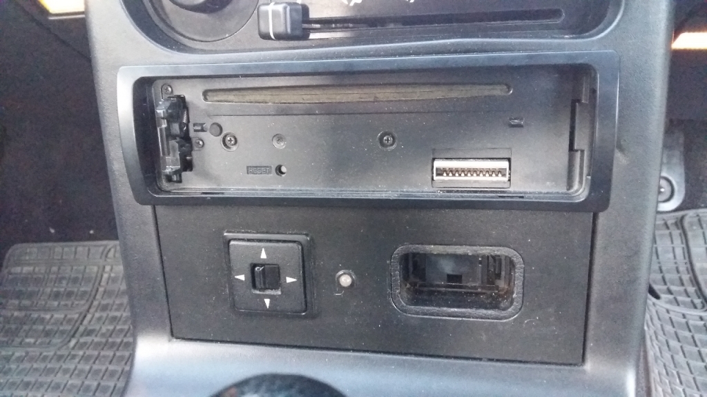

J'ai trouvé un allume cigare (essentiel pour brancher le GPS au retour) pour remplacer celui d'origine qui ne fonctionnait plus. Bizarre - du jus dans les fils d'alimentation, rien de cassé visible, mais bon à la benne...

- remplacement de l'allume cigare
- dégarnissage des portes pour accéder aux vitres électriques. Comme pour tout le monde au bout de 22 ans la graisse dans les guides s'était quasi solidifiée et les vitres prenaient une éternité pour monter et descendre. Un coup de dégraissant/nettoyant professionnel, puis un deuxième de graisse en silicone et elles sont toutes neuves ;)
- resserrage des rétros extérieurs qui se baladaient un peu partout. Les vis bien corrodé ont bénéficié d'un coup de nettoyage et de graisse avant resserrage

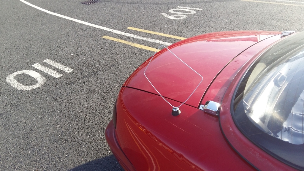

- normalement il y a une antenne électrique, mais un gentil admirateur a du l'arracher. Le moteur tourne mais l'antenne est cassé nette et en conséquence on ne reçoit rien au niveau de la radio. Grace à mes talents de bricolo averti je me suis fabriqué un remplacement de grand classe à l'ancienne :ricane:
OK c'est moche, mais la radio fonctionne au moins!

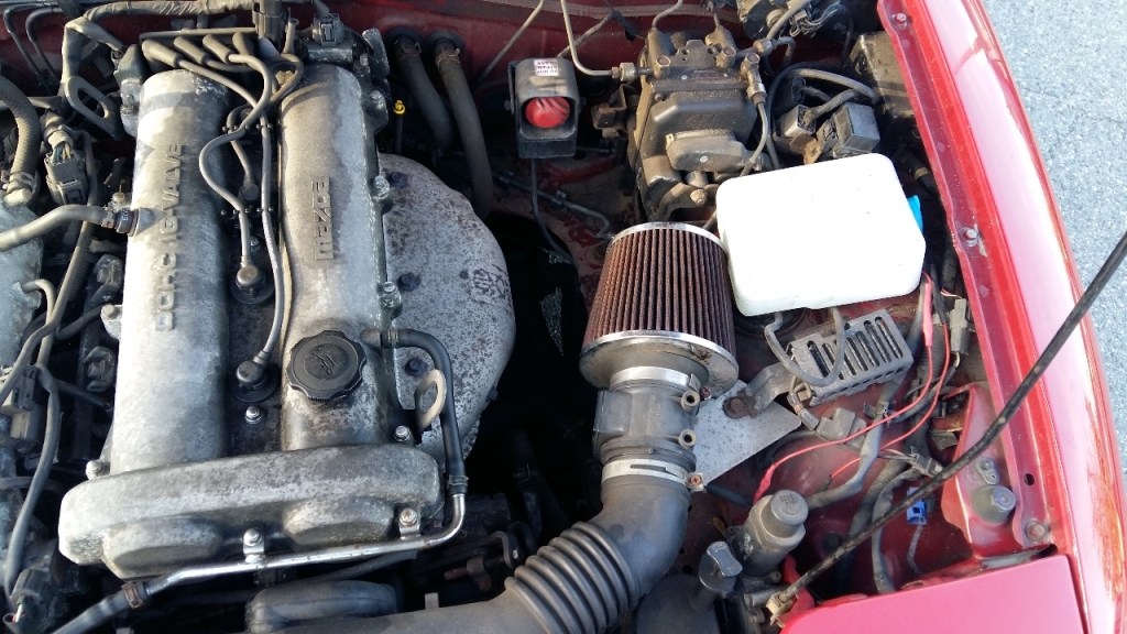

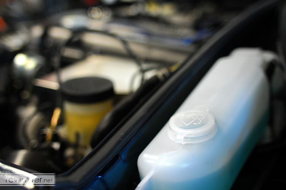

- remplacer ce ridicule petit réservoir d'eau de lave glace. Je ne sais pas ce qu'ils ont bricolé. Il est juste "posé" là. Ils ont du le virer pour mettre le nouveau filtre à air, mais c'est vraiment mal foutu. Tout petit et impossible de le remplir complètement car il y a une prise d'air dans le bouchon qui fait qu'il se vide à moitié quand il est couché :roll: Obligé de le coucher, sinon le capot ne ferme plus :x C'est vraiment un bricolage de m$&!!% !!
Si quelqu'un a une photo sous le capot de leur 1.8 NA j'aimerais bien voir comment doit être la lave glace en état d'origine! Autant plus qu'à coté du radiateur j'ai un bouchon "lave glace" mais qui se vide directement par terre :tantpis:

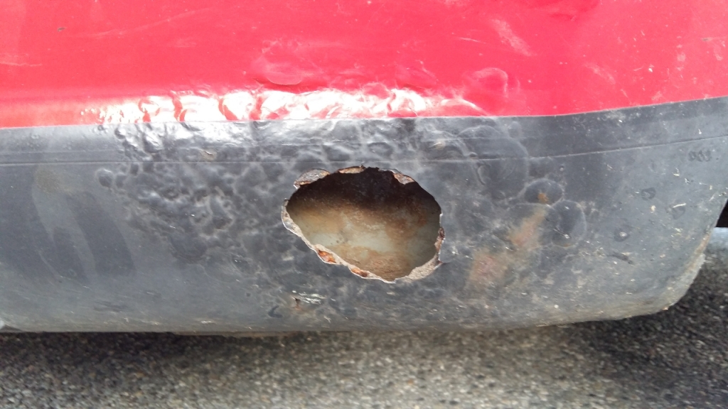

- un peu de carrosserie:

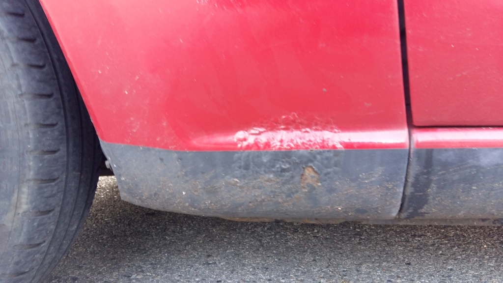

En fait c'est (heureusement) juste la peau extérieur. A l'intérieur est relativement saine. J'ai agrandi le trou au doigt ! Ce qui m'a permis de virer le jardin potager qui s'était établi à l'intérieur :o
Je pense que je vais simplement remplacer toute l'aile. Mon cousin me dit qu'il peut en avoir pour £40. Je pense que ce n'est pas la peine de s'embêter. En attendant je vais découper un peu plus pour revenir à une partie plus saine, traiter généreusement au Rustol et mettre un patch. Idem de l'autre coté, là ce n'est pas troué, mais la peinture commence à s'écailler:
Donc je pense que je vais inévitablement retrouver le même scénario à l'intérieur.

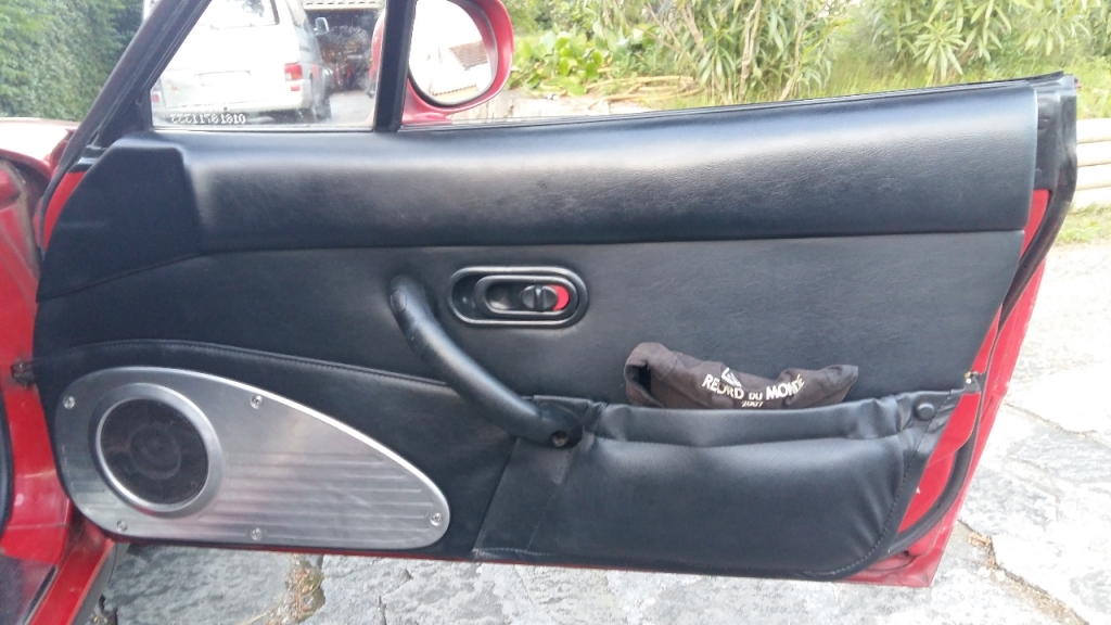

moclan a écrit :
... A l'occasion j'aimerai un gros plan sur tes panneaux de portes. J'aimerai trouver les mêmes.
:hello: moclan
Mon dernier post a pris un peu de temps à assembler avec les photos, mais si je ne te le fait pas maintenant je vais oublier :roll: Voilà:
Perso je préfère ce plan avec les petites poches et les poignées courtes. Juste après, ils sont revenus aux poignées combinées avec un espèce de repose bras qui court tout le long de la porte. Mais bon c'est juste une préférence personnelle...

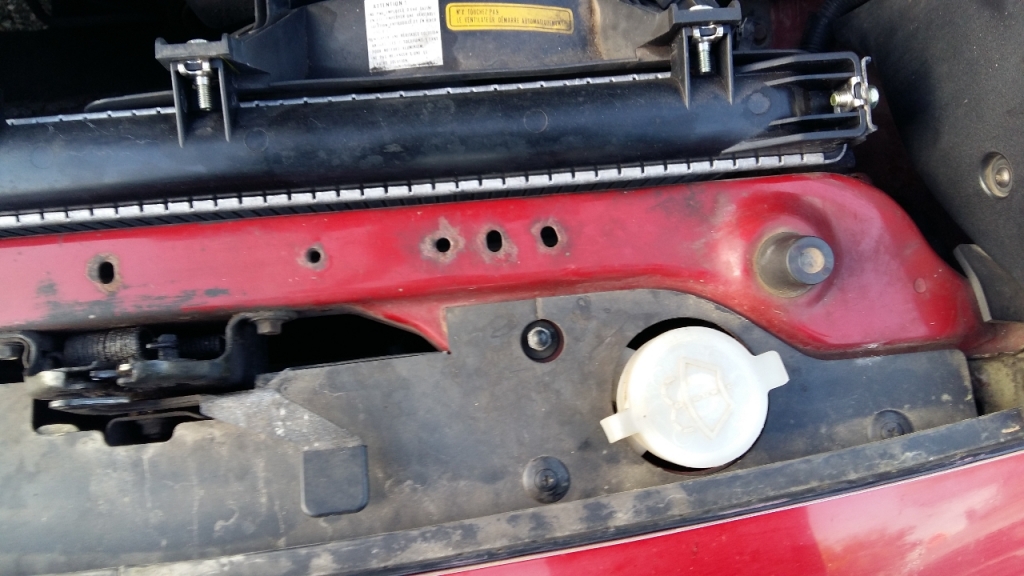

sur mon 1.8 MK1 le lave glace est là où est le tiens à coté du radiateur. Sinon je voulais faire comme souvent au US, mais finalement ça ne me derange pas, mettre un reservoir lave glace de Suzuki Cappuccino. J'en ai acheté un au Japon, disponible si tu veux.
pour les panneaux de portes, c'est ceux là que j'aime. petite poignée, vide poche mais surtout c'est l'entourage du HP avec la petite vague sur le tissu ... exactement comme les tiens. en tout cas bravo pour l'acquisition

Chez moi le réservoir est beaucoup plus gros en effet, et du côté passager...

pour le bocal laveglace d'origine (dans le parechoc avant à gauche), j'en ai un que je peux te vendre également ;) )

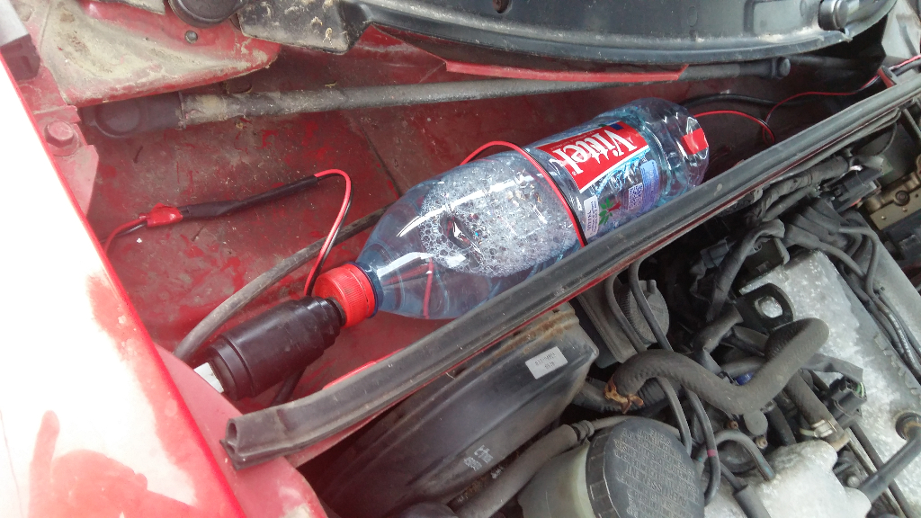

Du coup j'ai fait le chemin de recherche de solutions habituels (réservoir Suzuki cappuccino à 100€, etc... quelle arnaque :roll: ). Puis
Mp avec photos et prix de vos bocaux ;)
Et ben, plus besoin :ttt: :bien:
Comme je suis très radin (ça doit être mes ancêtres écossais :lol: ), j'ai trouvé une solution quasi 0€.
Je mettrais des photos ce soir mais en gros (et en attendant de trouver quelque chose de plus costaud/capacitaire qui tiendrait au même endroit) j'ai pris une bouteille de Vittel 1,5ltr. Un trou de la bonne taille percé dans le bouchon pour pouvoir monter la pompe de ma lave glace existante. Un trou d'épingle au c*l au bon endroit (avec un bout de bande adhésive à rabattre dessus pour éviter de f***re de la flotte partout quand je l'enlève pour le remplissage ;) ).
Ensuite, j'ai rallongé les fils d'alimentation et placé le tout côté conducteur dans le vide en bas du pare brise (a droite dans le sens de la marche bien sûr ;) .
Et ça marche bien mieux qu'avant ! Les jets sont tellement plus puissants que j'ai pris la douche la première fois capot ouvert :ricane: mais après un petit réglage et débouchage d'un des jets tout est rentré dans l'ordre.
Enlever l'ancien réservoir a également permis de supprimer un bruit de vibration très désagréable à certains régimes moteur. Comme c'était juste posé et absolument pas attaché je pensais bien que c'était ça.

Là je suis également en recherche d'une solution zéro euros, mais un peu plus esthétique que l'antenne "cintre" que j'ai mis pour le retour de ma patrie la semaine dernière. Je me demande si je ne pourrais pas adapter l'antenne d'un ancien "boombox" ou autre poste de radio...
Si vous avez des idées :?: :?: :idea: :idea: je suis preneur.

Pour ton aile a remplacer, car sauf a tout faire soi-même et récupérer une aile, je pense que tu seras très loin des 50 euros. La carrosserie ça coute une blinde comme tu le sais :sic:
Sinon pour le prix, tu n'as rien perdu, c'est certain :oui:

En effet, pour les ailes j'ai l'intention de tout faire moi même. Mon cousin m'en trouve en GB aux environs de 50€ pièce et je m'en occupe du reste.
Mais en attendant je vais démonter les deux ailes, découper les parties les plus pourries et faire une bonne couche de Rustol, surtout à l'intérieur pour éviter que cela se propage...
Ce ne sera pas un travail de carrossier professionnel mais la voiture c'est pour rouler et pas pour faire des concours ;)
Si jamais je décide vraiment de faire faire un travail de pro, je vendrais le hard top pour financer l'opération. Déjà je vais voir cet hiver s'il me sert ou pas, mais pour l'instant j'ai plutôt envie de le garder...

Effectivement si tu fais le boulot toi-même, c'est faisable. N'hésite pas a faire un tuto pour montrer ce qu'il en est, c'est toujours utile :oui:

Et voilà. Réservoir de lave glaces pour pingres :ricane:
Je vais surveiller les poubelles dans les prochaines semaines. Peut être que je trouverais un peu plus gros car il reste de la place. Là nous sommes à 1.5 ltr.
