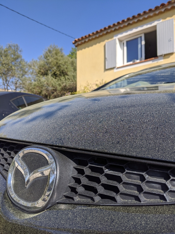

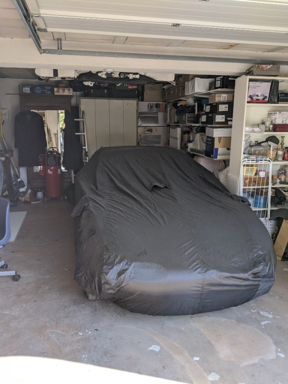

En attendant, elle dors sous bâche au garage. Heureusement car il y a une quantité de pollen phénoménale dehors.

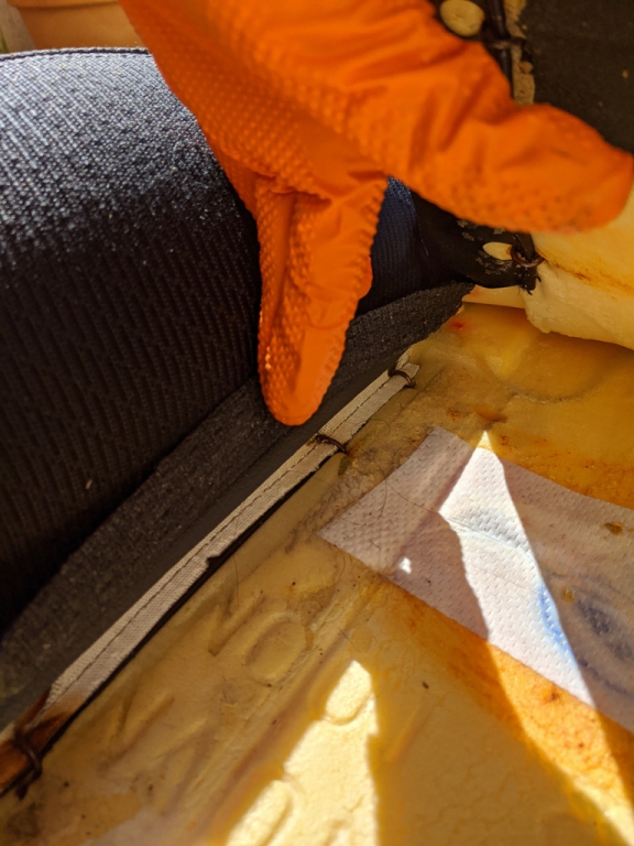

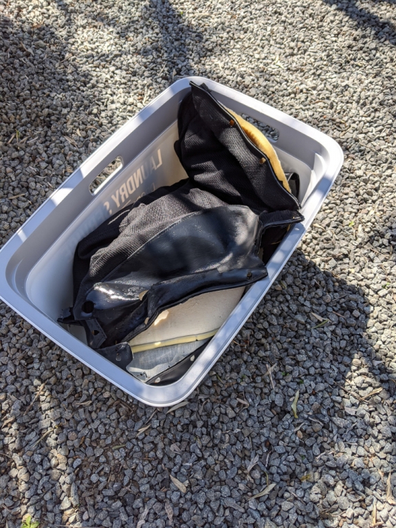

J'ai profiter de ce weekend confiné pour m'occuper de la MX (je télétravaille en semaine)

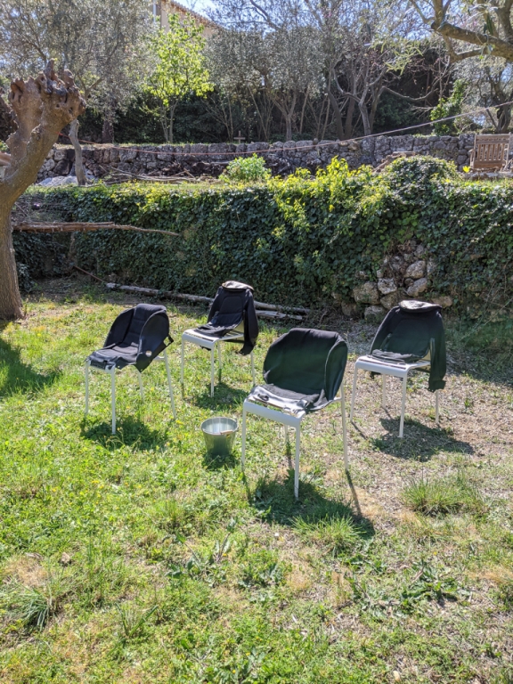

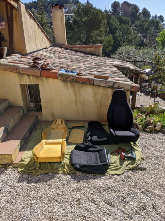

J'ai déhoussé mes sièges pour les laver. Après 29ans, ça ne peut pas faire de mal.
Assez chiant à démonter, il y a un nombre incalculable d'attache métallique, je pense que je vais tout remonter avec des rislans. Plus simple et ça ne rouille pas :red:

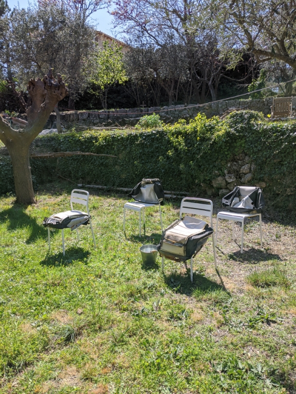

Lavage à la machine, programme mini à l'eau froide sans essorage.
Séchage, en espérant que ça n'est pas rétrécit :cubitus:

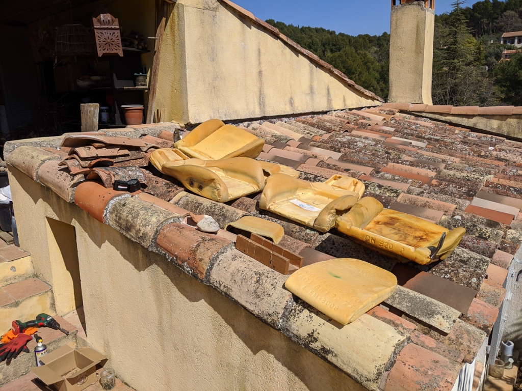

Pendant ce temps là, les mousses prennent le soleil et l'air frais.

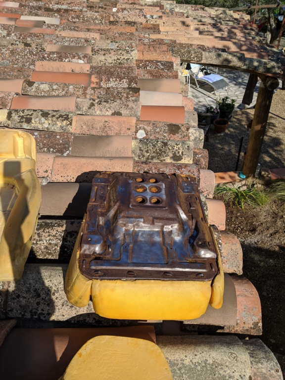

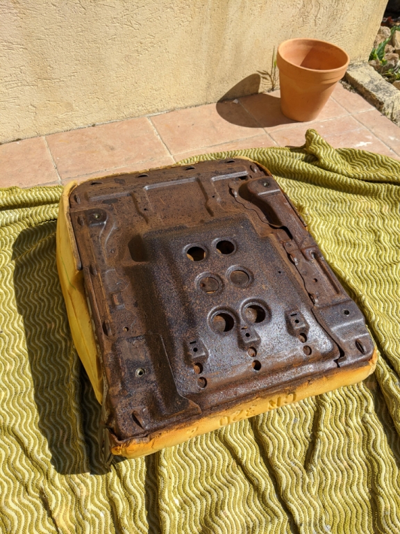

J'ai voulu poncer le dessous métallique de l'assise qui est bien rouillé...
... mais trop galère, je laisse tomber :boxe:

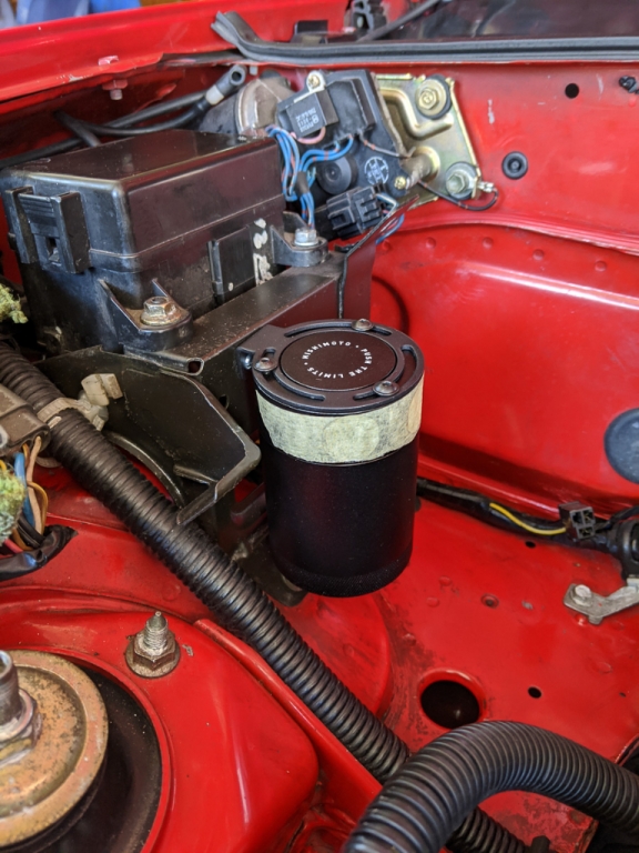

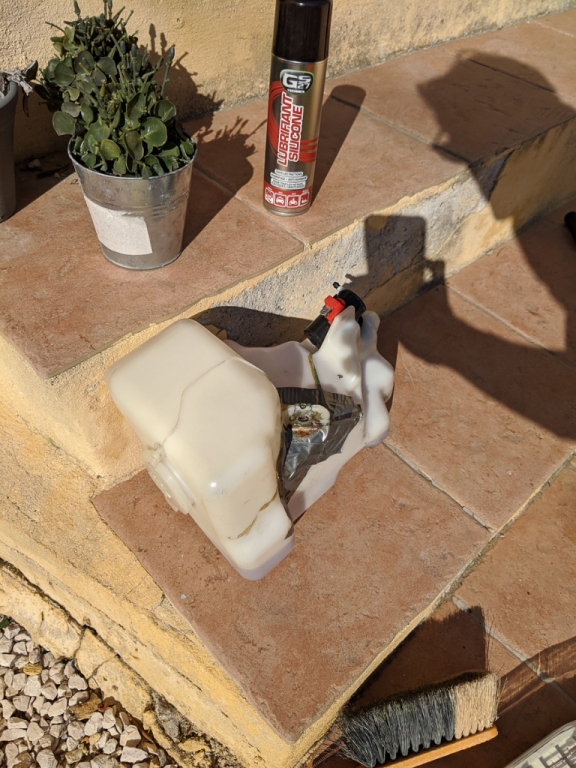

J'ai aussi commencé à installer un oil catch can, pourquoi acheter un truc à 5$ sur ali express quand on peut avoir la même chose chez Mishimoto 50x plus cher :red:
Je l'ai fixé au niveau de la boite à fusible à la place du bocal lave glace, un petit bocal universel est en route.
De toute façon mon bocal OEM tirait bien la gueule :cubitus:
Je n'ai pas utilisé les vis autoperforantes fournies, j'ai préféré mettre des écrous derrière.
Mes deux trous ne sont pas tout à fait alignés mais ça passe :aie: Et je peux bien retirer le dessous de l'OCC pour le vidanger.
Question pour les experts, ça se monte bien comme ça ? (la valve PCV avant l'entrée du OCC)

C'est plus simple de laisser la PCV à sa place, j'ai beau chercher je vois pas trop ce que ça apporterait de la bouger :tantpis:

Oui, c'est ça pour l'oil catch truc :oui:
