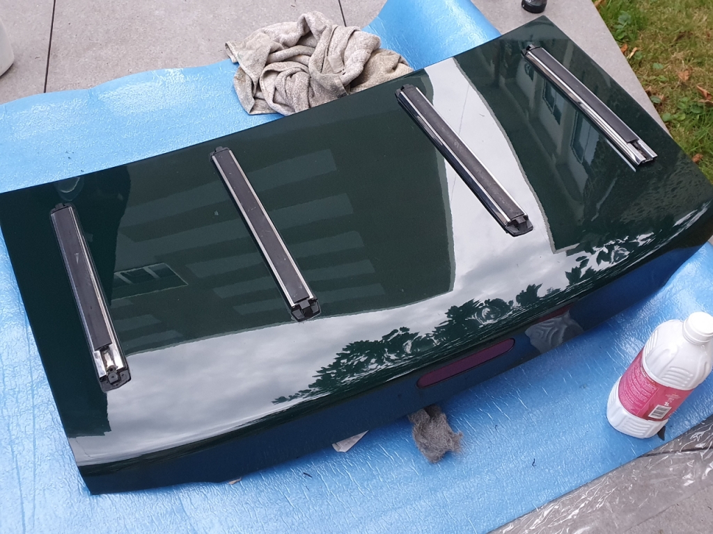

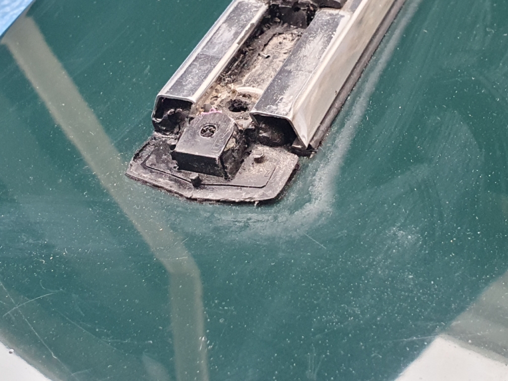

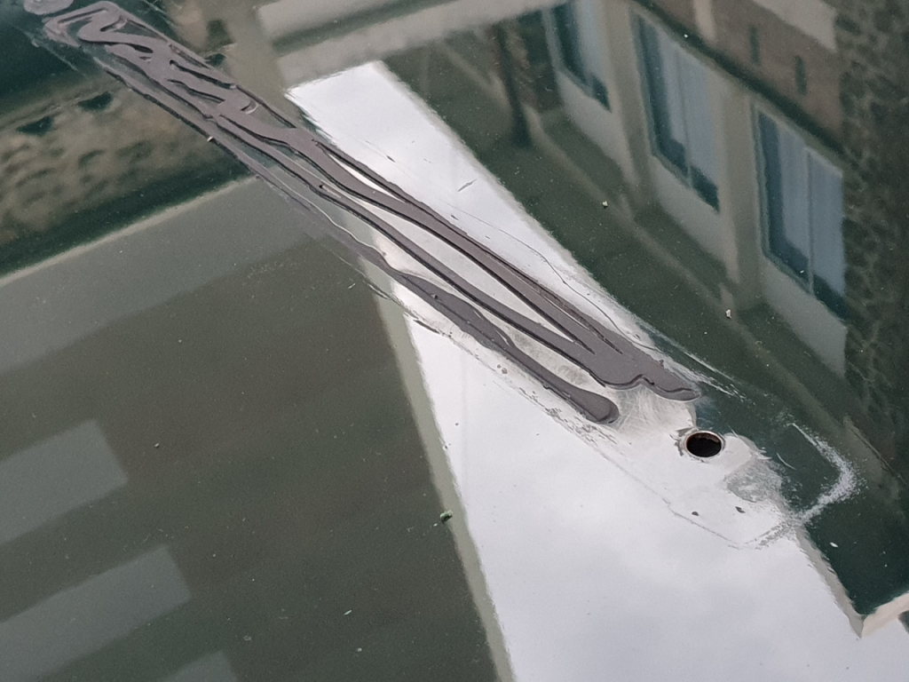

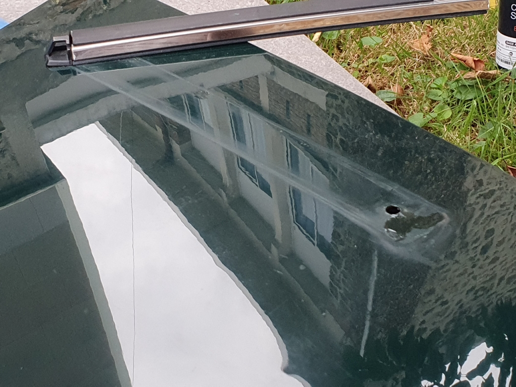

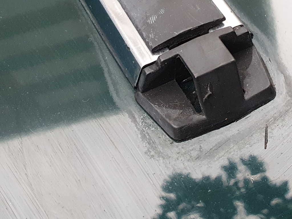

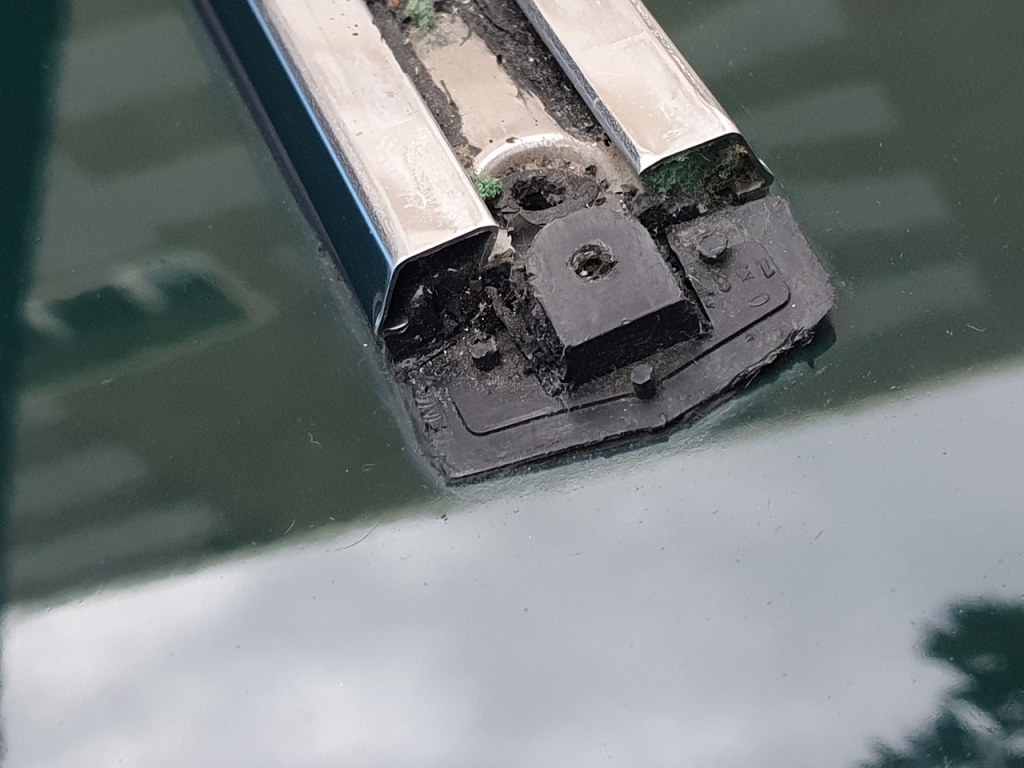

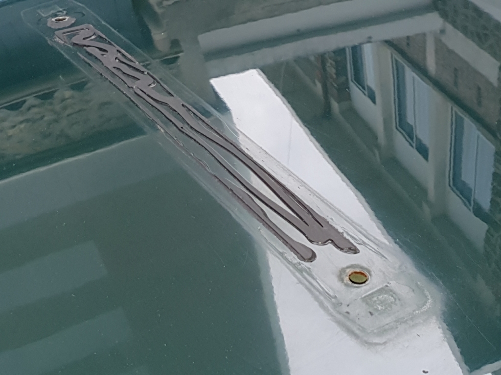

Ensuite le coffre bien qu'en bon état général présente pas mal de traces autour des rails impossible à faire partir juste avec un nettoyage.
Je m'y attaque donc à la rotative avec un compound un peu costaud
Loin du detailling mais ça a déjà meilleure mine
Bon quand la peinture est trop marquée malheureusement on ne peut pas tout récupérer non plus!
Vu d'un peu plus loin c'est correct ou au moins au même niveau que le reste de la voiture qui est loin d'être concours

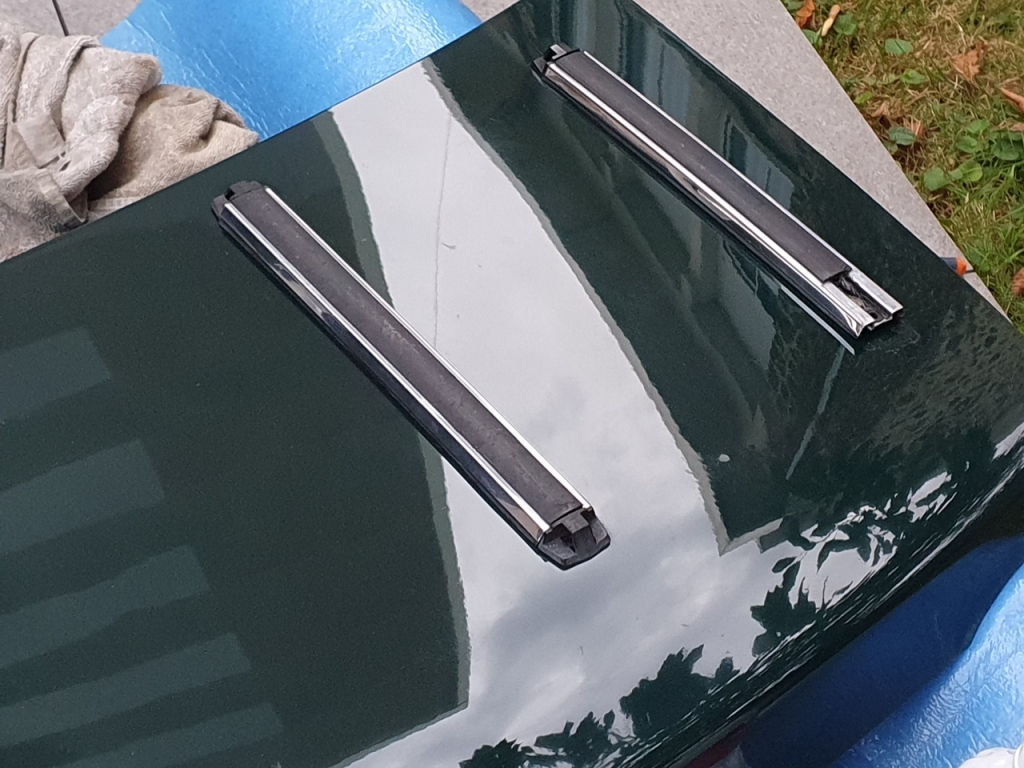

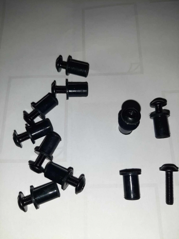

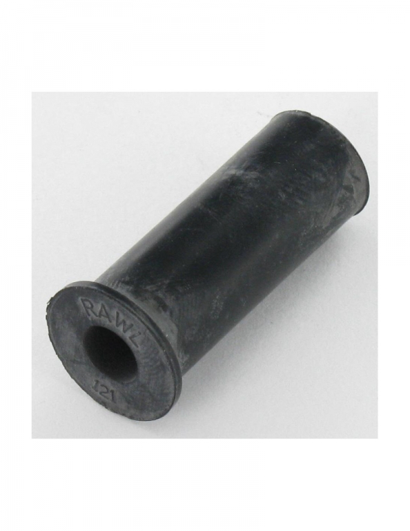

restera à remonter tout l'ensemble et trouver de quoi refixer les vis dans le couvercle de malle.

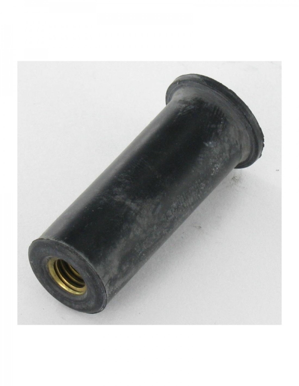

Il y avait des sortes de chevilles qui se sont détruites au démontage. IL faut quelque chose au bon diamètre et qui soit étanche pour ne pas que la flotte rentre dans le coffre et bouffe la tôle. Si quelqu'un a une idée je suis preneur.
EN attendant j'ai vu ça qui me semble pas mal

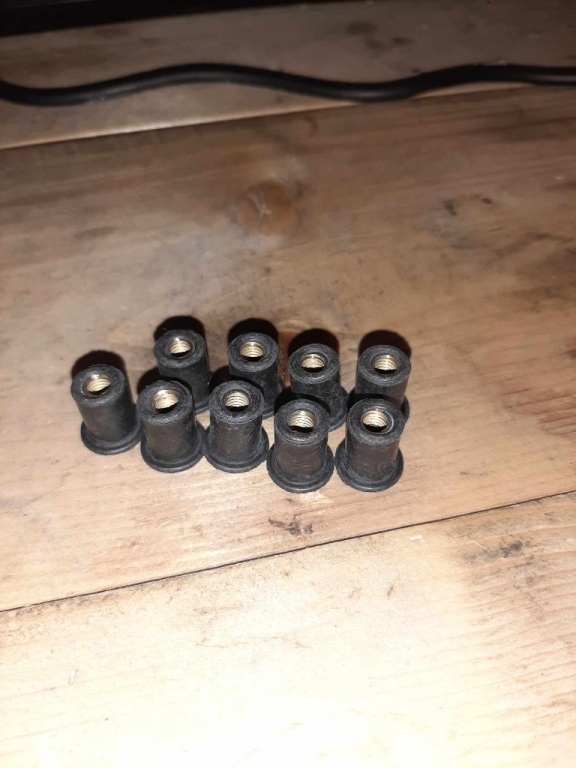

Quel diametre il te faut et combien de cheville

Pour le nombre il ne me faut pas grand chose, je dirais 8, il y en a un à chaque extrémité des rails.
Concernant le diamètre il faut que je vérifie, ce doit être du diamètre 6 mais je ne suis pas sûr.

j ai ca , c est du M5x15 percage 10mm

Merci beaucoup à toi mais j'ai pu verifier ce week end, les trous sont en 8mm. Je ne sais pas si ca se reprend.
Tu as utilisé ca pour pout quel type de montage?

j avais plus de nouvelle , j ai pas insister ...en fait ce Week end , j ai demandé a mon fournisseur ... et le m6 tu perce a 12, le m5 a 10 et le m4 a 8 , j ai pas de m4 en stock j ai forcement le reste qui t intéresse pas .
Pour l utilisation c est pour des carters batterie filtre a air moto que j utilise ca ... et bien sur comme tout bon Français qui se respecte ...il s agit d une combine de fourniture du a une personne qui travaille beaucoup avec ca :D
( si tu n es pas pressé je peux en demander et t envoyer ca gentiment , disons une bonne semaine )

ce serait top et incroyablement serviable! Tu me fais signe en MP?

Ok des que je les ai , je te MP :hello:

j ai rajouter la visserie , mp a suivre
