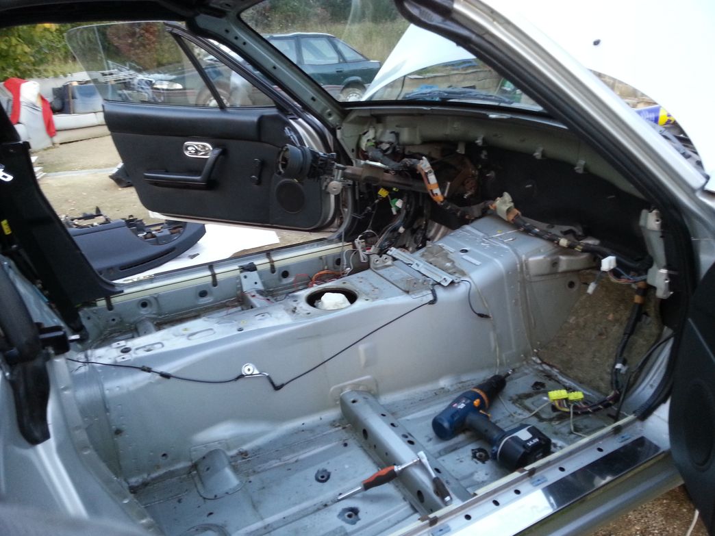

le démontage a un peu commencé :
Message Publié : Lun 29 Oct 2012, 17:32
Inscription : Mar 28 Août 2012, 14:44
Message(s) : 425
Juste un peu démontée :D

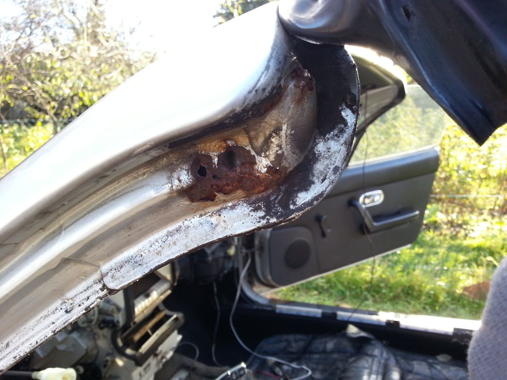

Sinon, lors du démontage j'ai découvert ça, et ça m'a conforté dans mon choix d'avoir changé de voiture ! Le pire dans l'histoire c'est que ça avait été camouflé par l'ancien propriétaire (trace de peinture et collage du joint à la colle à parebrise).

De mémoire, il y a aussi un résidu de colle noire à cet endroit sur mes deux MX (dont une seule est rouillée) :P

Là ça se voit que ça a été démonté (un insert en plastique était cassé par exemple) et recollé, en plus la peinture fraiche a principalement collé au joint. ça a bel et bien été dissimulé.

C'est bizarre d'ailleurs que ça rouille à a cet endroit, à la base du pare-brise j'aurais compris mais j'voit pas trop comment l'eau peut stagné à cet endroit :sic:
j'ai pareil sur ma NA mais en plus superficiel.
A mon avis faudrait que tu souleves un peu le joint histoire de voir si ce n'est pas pareil pour la tienne.

Je pense que l'eau reste coincée entre le joint et la tôle. Comme c'est au niveau d'un trou, ça doit être moins bien protégé de la rouille en dessous :tantpis:
Pareil, quant la voiture a pris l'humidité, et qu'elle est au soleil, la vapeur doit remonter et les gouttes doivent se former à ce niveau, ce qui en rajoute au problème...

La parano me guette, je vérifierai sur ma rouge (mais elle a le hard top donc pas possible tout de suite).
Je vais la traiter au waxoyl cet hiver de toute façon, et je ne manquerai pas de mettre une double dose dans l'entourage de parebrise!

J'avais pareil sur la mienne mais sur la partie extérieur .

C'était visible avant de gratter ?
