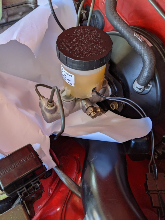

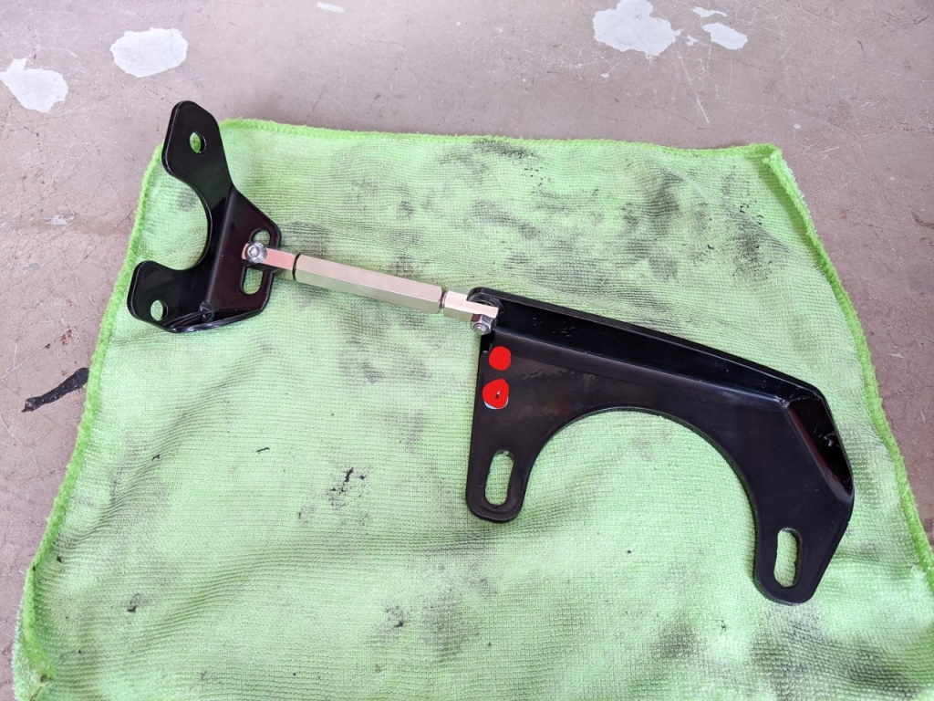

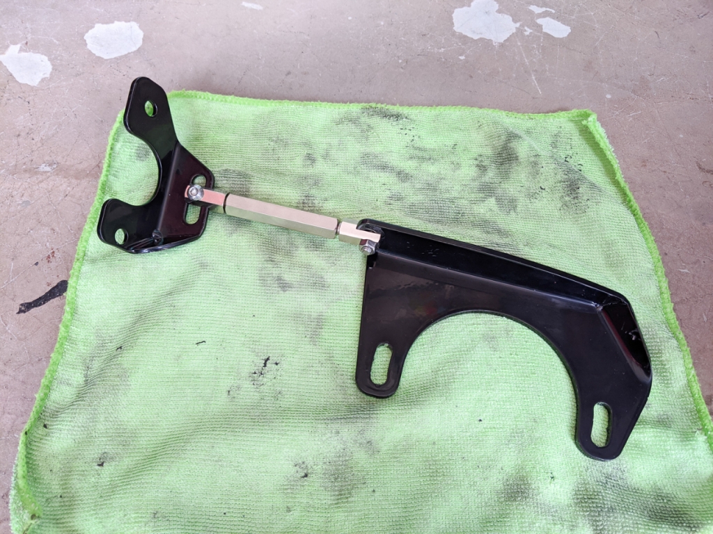

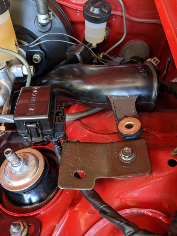

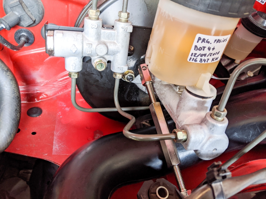

J'ai enfin reçu mon brake stopper, le modèle universel compatible avec BAR (que je n'ai pas encore mais c'est prévu) de chez Jass Performance.
https://www.jassperformance.com/shop/un ... -brace_lhd
Sauf que j'ai mal lu le descriptif :aie:
"It will not directly fit with the air filter box on LHD cars, however we will come with solution for this in short."
:red:
Du coup ça ne va pas :cyp: la pate en métal qui doit relier le servofrein à la coupelle butte sur le tuyau d'entrée d'air.
Je pense que je vais le vendre du coup. J'ai pas vraiment prévu de changer mon entrée d'air OEM par une Hot Air Intake :tantpis:
Si quelqu'un est intéressé, j'en ai eu pour 85€ avec les FDP. Je le laisse à 70€ FDP in. État quasi neuf.
Message Publié : Dim 7 Juin 2020, 11:00
Message(s) : 5586
pas possible de percer ailleur pour repositionner la tige?
Ma Mx Black Ed 92
"MS ta MX !"
Message Publié : Dim 7 Juin 2020, 11:10
Message(s) : 5398
Ah ouéééé peut être. J'ai pas encore le réflexe DIY :D Je vais regarder ça :bien:

ou directement dans le pied de barre anti rapprochement ? comme tu l'as pas encore, c'est l'occasion d'en choisir une où ce sera faisable...ou d'y souder une petite patte ;)
Message Publié : Lun 8 Juin 2020, 20:58
Message(s) : 5398

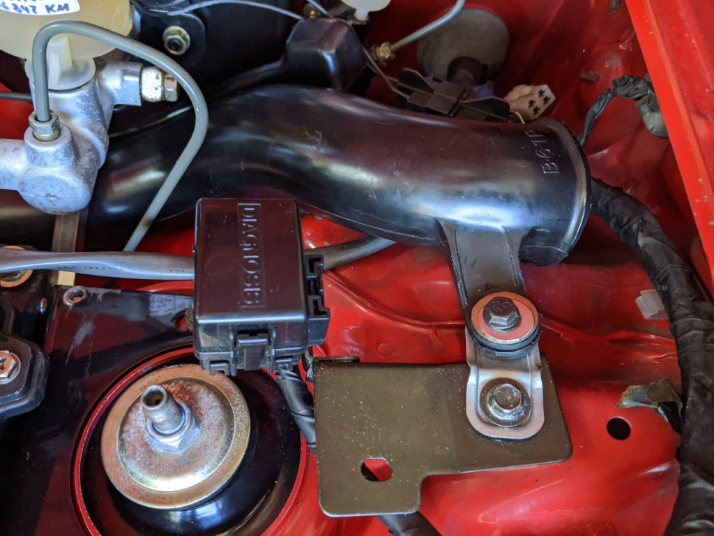

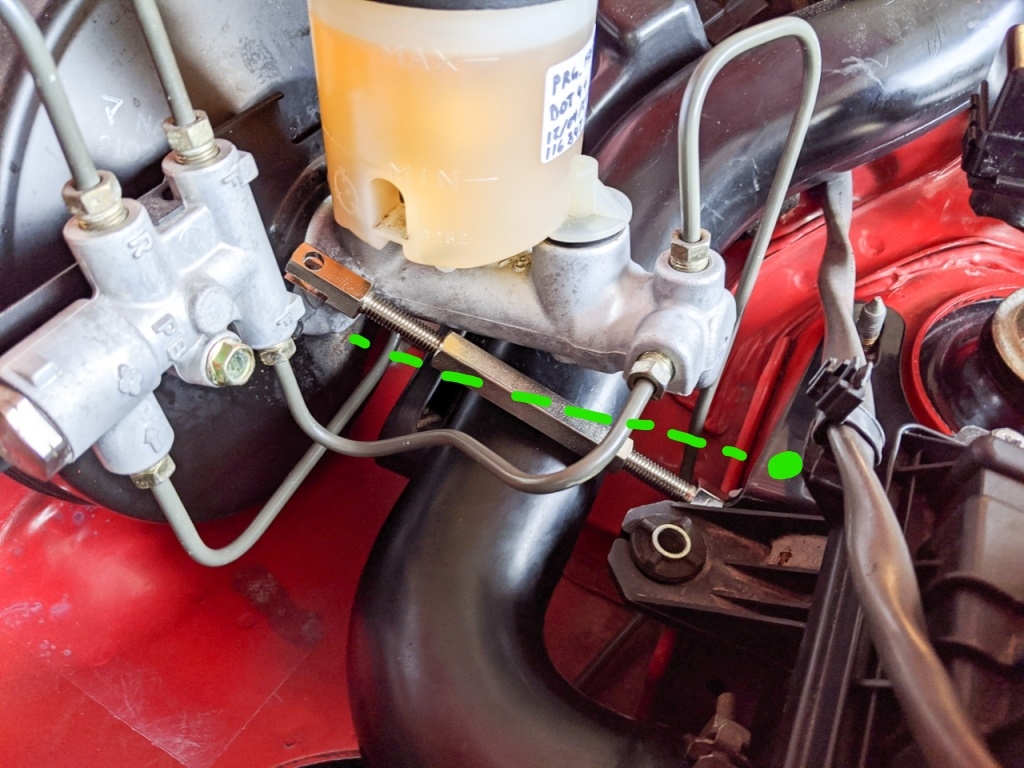

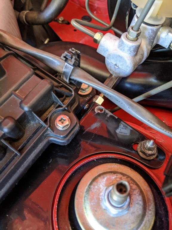

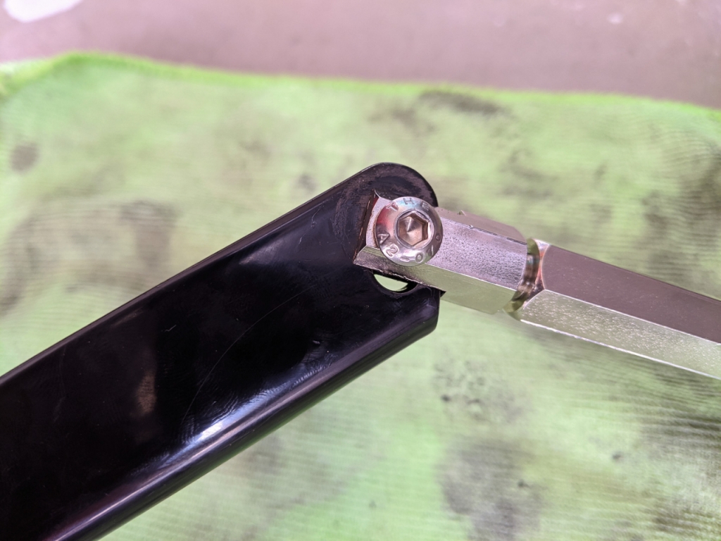

Ça ne s’aligne pas en perçant, l'idée était bonne mais ça ne va pas :tantpis:
Un beau trou pour rien, weight reduction bro.
MAIS ! Ca marche enfait comme prévu :D

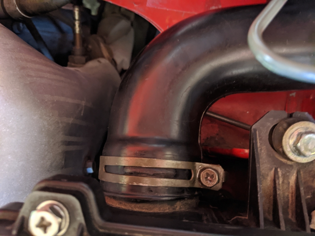

En déplaçant légèrement le boa d'entrée d'air d'origine. J'ai la tige en appui dessus mais vu que c'est du plastique, ce n'est pas bien grave.
Il n'est pas aussi enfoncé dans la boite à air que d'origine mais le recouvrement est assez important, peu de chance que ça aspire de l'air chaud de l'échappement.
J'ai tout de même fixé le bout du boa avec ce que j'avais sous la main pour éviter que ça bouge dans tous les sens.
Vérification avant de claquer le capot, vu comme j'ai parfois cogné dans le durites de frein en installant ce merdier... Je pompe sur la pédale de frein.
Horreur, des goutes de liquide de frein sur ma feuille :cyp:
J'ai resserré les raccords des durites de frein et c'est bon, plus qu'à tester sur la route dans la semaine.
