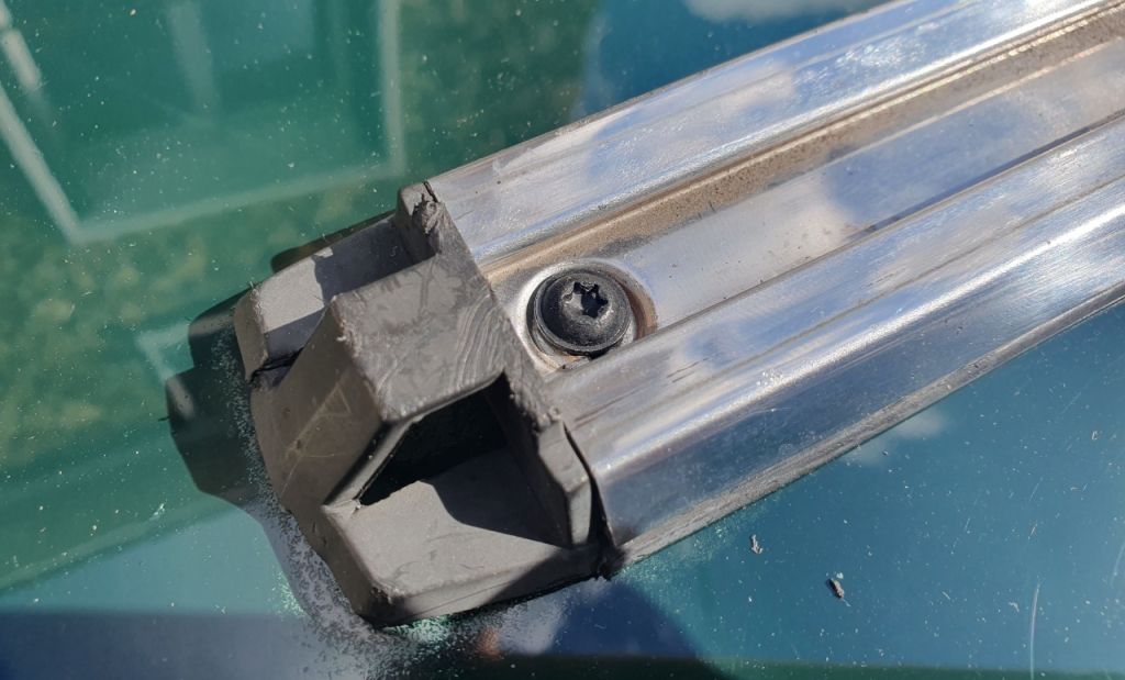

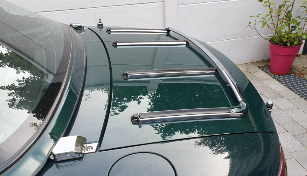

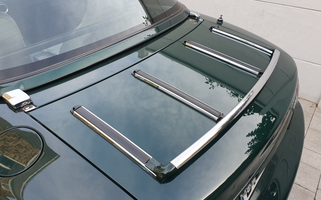

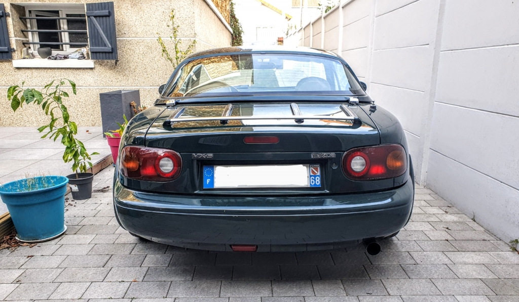

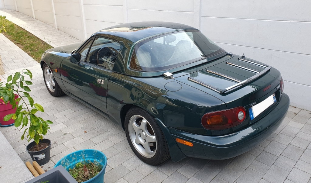

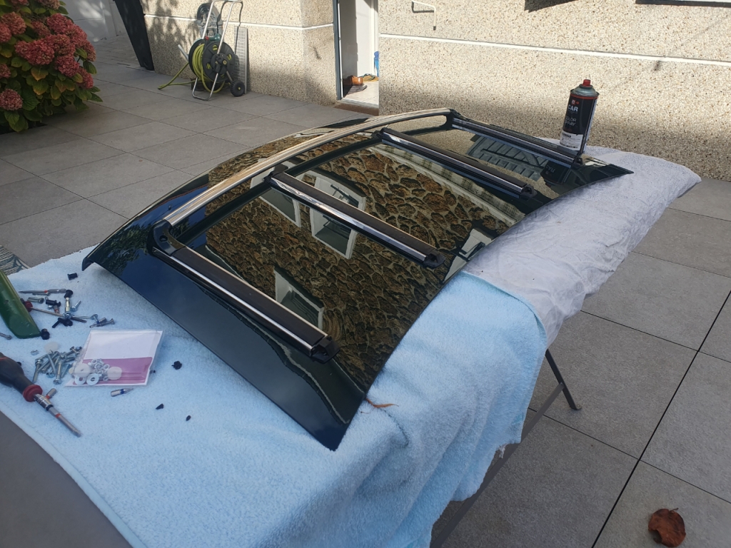

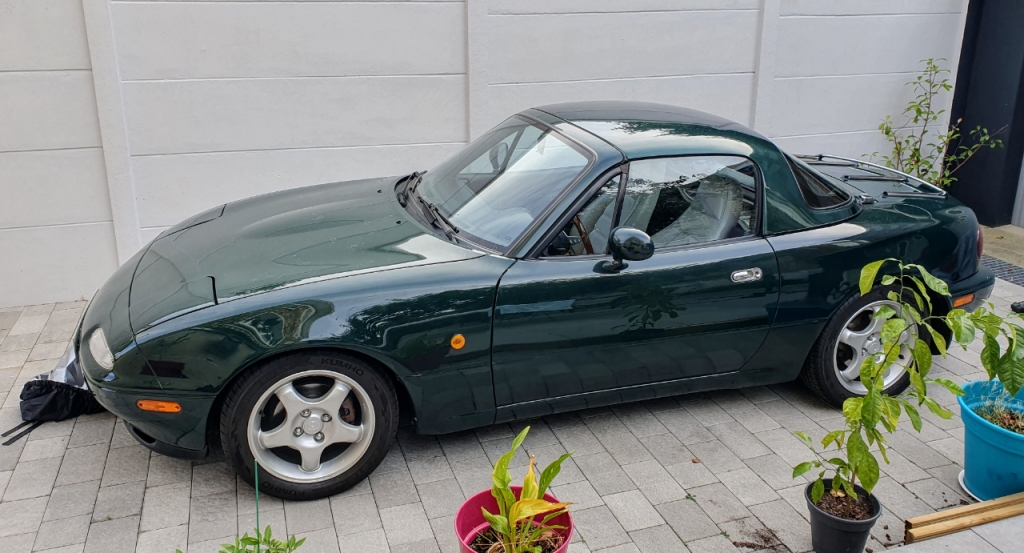

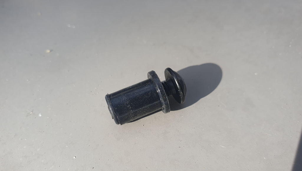

Ca y est j'ai récupéré les chevilles caoutchouc envoyées par Chappy, encore merci à toi!
J'ai donc enchaîné avec la remise en place des rails. Bon les plastiques ont trente ans donc pas parfaits mais c'est correct.
Puis mise en place sur la voiture avec un petit coup de polytrol pour redonner un coup de jeune aux plastiques
Voilà le résultat final

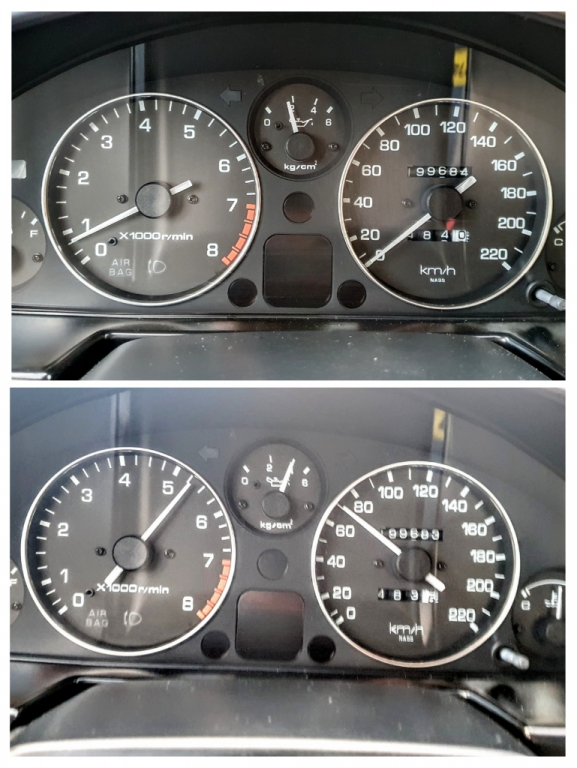

Ce week end c'était vidange.
Après un peu plus d'un an en ma possession je n'avais toujours pas fait le "zero" sur la vidange moteur.
J'avais bien un facture il y a moins de 3000 kms mais....5ans. Bref, petit tour avec la tt (pas taper) et je reviens avec 5l de total quartz mes c&%€#es en 10w40 et surtout a3/b4 (pas faible friction quoi).
Alors déjà j'aimerais féliciter :
- l'intelligence brillante qui a placé le filtre à huile derrière le support moteur. C'est vraiment parfait....
- l'intelligence supérieure qui a serré le filtre à huile comme une brute
- l'intelligence extraordinaire qui a oublié d'acheter un joint de bouchon de vidange moteur....(comment ça c'est moi???)
Une fois plusieurs séries de gros mots passées vidange et je constate immédiatement que la pression d'huile a froid comme à chaud est quasi 1bar> à avant.
Ma pression d'huile à toujours été un peu faible ce qui est visiblement ma marque de fabrique des na8.
A chaud au ralenti c'est pas très différent,juste en dessous de 2bar et après ça peut Monter à 4 en régime alors que ça passait pas beaucoup les 3 avant.
Next, boîte et pont.

Le joint je ne le change jamais, ce n'est pas comme un cuivre qui s'écrase.
Pour la pression d'huile tu verras une fois que tu auras roulé un peu, elle va à nouveau chuter. C'était pareil avec l'ancienne bleue qui avait également 200 000km.
Sauf à changer la pompe à huile il n'y a pas grand chose à faire.
Tant qu'il y a un minimum de pression c'est le principal. De toute façon le premier signe d'un manque de pression ce sont les poussoirs qui cognent.

Banco j'ai tous les signes!
J'ai les poussoirs qui claquent au démarrage à froid mais je pense que c'est surtout les poussoirs le problème sinon ça ne claquerait pas spécialement à froid quand la pression est la plus élevée.
Oui ça va certainement re-baisser di'ici quelques centaines de kms. Je mettrai qqc de plus visqueux à chaud si ça me traumatise (pas sûr...).
