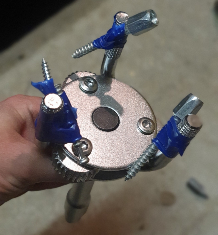

Ce week-end bah c'était pas mx5....mais je suis obligé de partager.
Je pensais avoir tout vu après une audi tt à l'arrêt pendant 8ans avec un filtre à huile difficilement accessible, la mx5 bis avec son filtre sur le support moteur et bien serré et bah banco pour notre twingo 2 dci....
Bouchon avec un carré à la con, serré à 1000Nm et un filtre à huile totalement impossible à desserrer. Ma clé à sangle inutile et malgré l'achat d'un démonté filtre à 3 branches toujours impossible, ça finit là aussi par glisser.
On rentre en mode méthodes non conventionnelle et on sort la clé tube de...60cm pour en venir à bout. C'est celle que j'utilise pour le serrage >100nm type vis de berceau.
Allez je vous partage ça
Ajout de vis sur les branches pour plus d'accroche pour tenir le couple délirant que j'ai dû appliquer.
Bref ça aurait dû prendre 1h....j'y ai passé une bonne demi journée que j'aurais pu consacrer aux vidanges bv/pont de la mx....

Message Publié : Dim 5 Nov 2023, 22:45
Message(s) : 7641
J'utilise aussi ce genre de clé à griffes mais elle ne ripe pas en général, elle écrase le filtre. Je n'ai jamais d'échec avec cette dernière :tantpis: .

Oui le filtre était déformé mais j'ai jamais appliqué un couple aussi élevé pour sortir un filtre. Totalement collé.
Pourtant il n'était pas là depuis 10 ans. J'ai retrouvé, la dernière vidange a été faite chez le concessionnaire 20kkms plus tôt et 2 ans. Je pense surtout qu'ils ont tout serré comme des dingues.
J'ai revidangé ma tt après 2 ans et 15kkms le filtre est venu à la main. C'est moi qui avais fait la dernière vidange, y a vraiment pas besoin de serrer comme des cons.

Je suppose que tu avais essayé du dégrippant sur le joint du filtre ?
Pas sûr que ça fonctionne si le joint est tellement serré que rien ne peut passer :aie:
J'ai une clé Facom qui fonctionne très très bien. Avec un effet cliquet bien pratique, même si le manche est un peu long et encombrant.

Ca ressemble à celle que j'avais déjà, c'est pas mal mais lorsque l'on a du débattement possible. Dans mon ça sur ce coup accès insuffisant.

J'ai hésité entre une cloche et celle à trois branches mais la cloche qu'ils avaient chez autobacs était pas terrible et glissait déjà sur le filtre neuf que j'avais ramené.

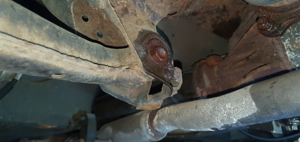

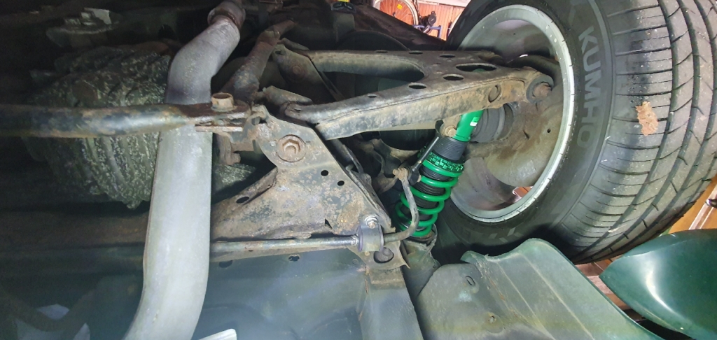

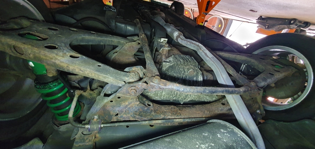

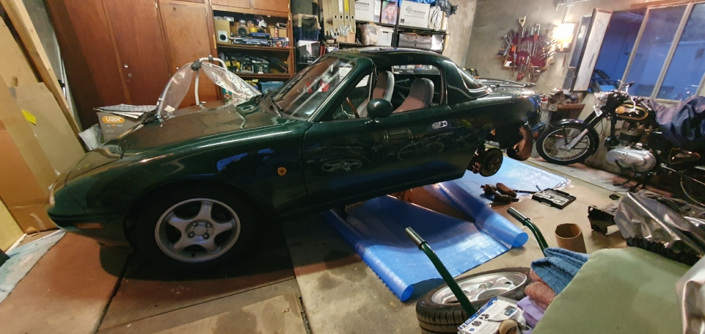

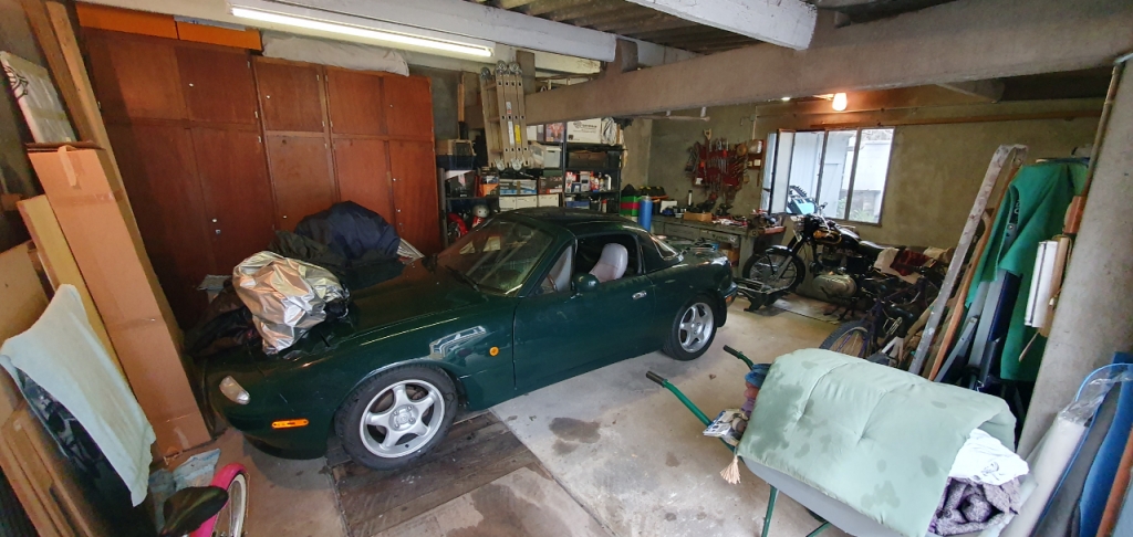

Aujourd'hui c'est officiel c'est le lancement des opérations d'hiver.
Au programme nettoyage de l'ensemble des triangle, remplacement de tous les silents blocs et remplacement du berceau arrière.
On commence donc par ré aménager le bazarder dans le garage pour rentrer la bête

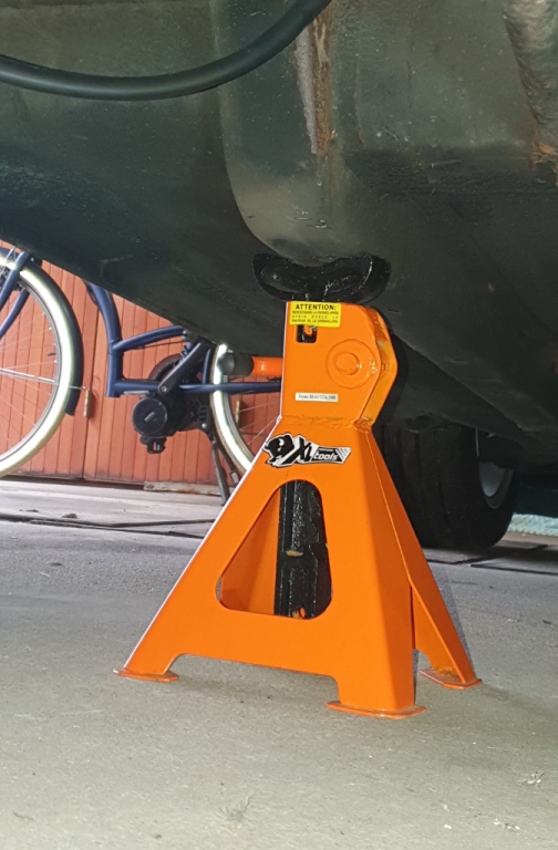

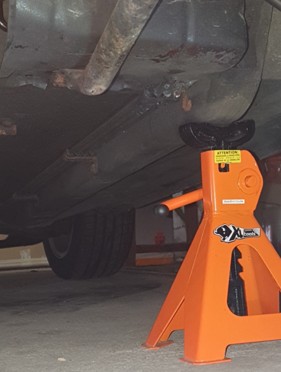

Comme j'ai prévu de commencer par l'arrière il faut soulever et mettre en sécurité la bête
L'arrière sur chandelles

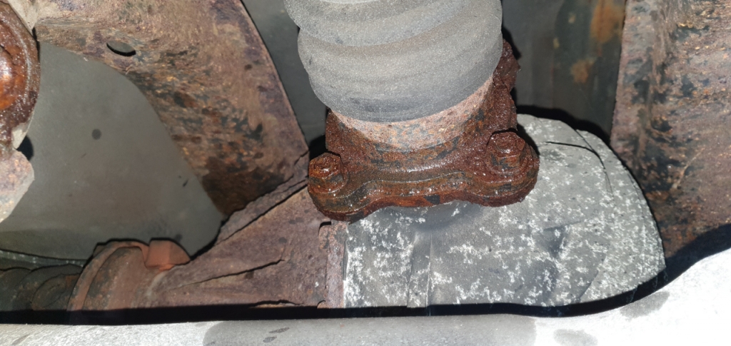

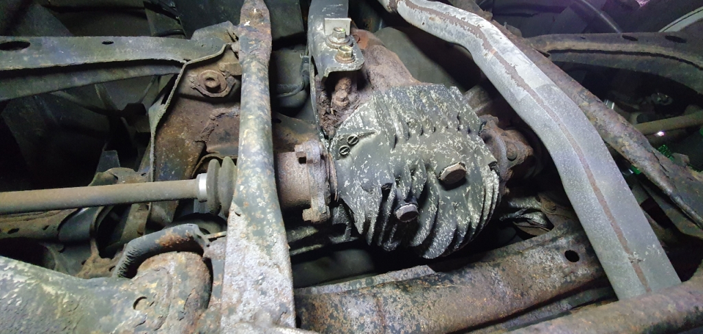

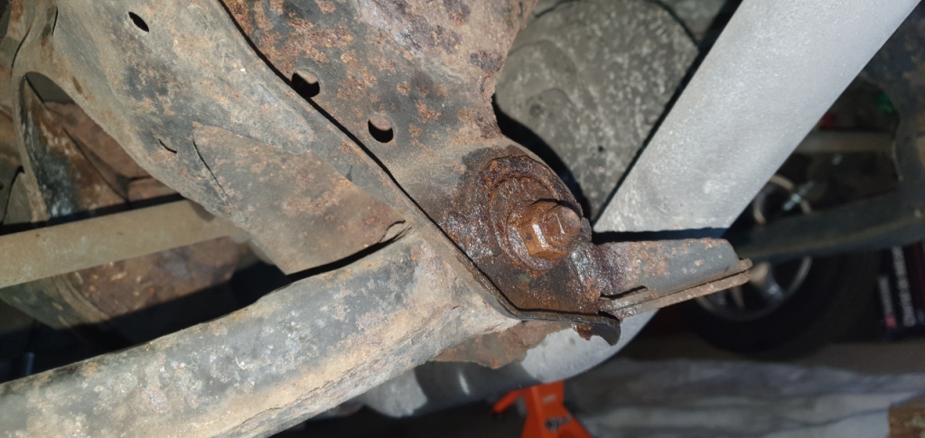

Puis petit état des lieux....c'est pas un cata mais c'est pas ouf
Un coup de dégrippant sur tout ce que je trouve
