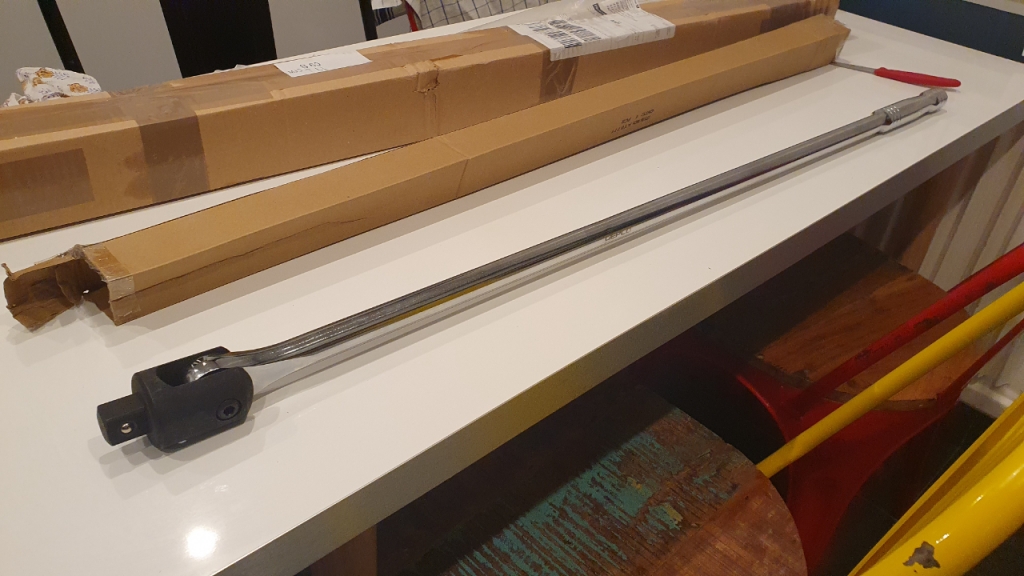

Bon comme après mes vis du PPF cette fois ci c'était les vis des triangles inférieurs qui ont décidé de rester bloquées j'ai décidé de passer aux grands moyens :
Barre de 1000mm en 3/4, un vrai truc pour camion avec une résistance jusqu'à 2400Nm!
Bref je vous la fais courte, elles ont laché l'affaire bien que j'ai dû acheter en plus un adaptateur parce que j'avais uniquement des douilles en 1/2.

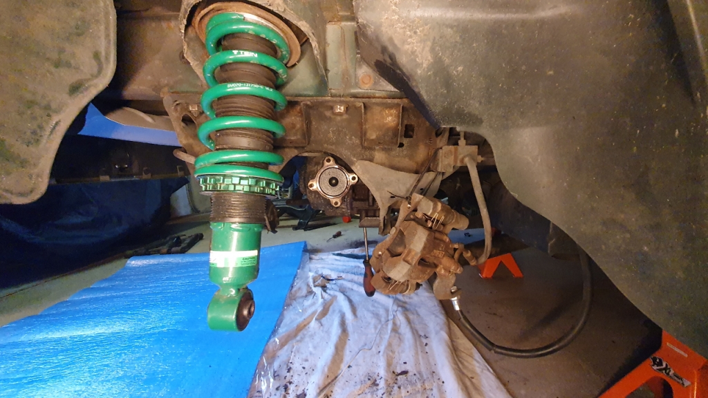

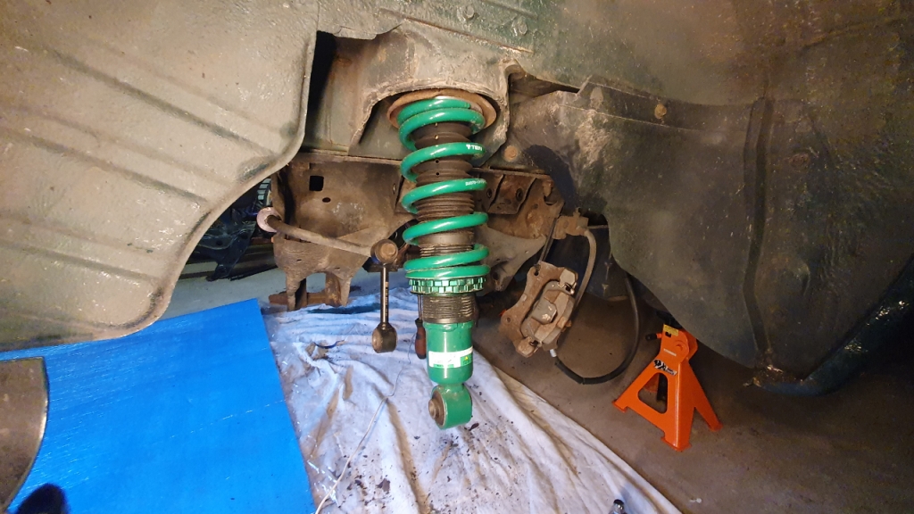

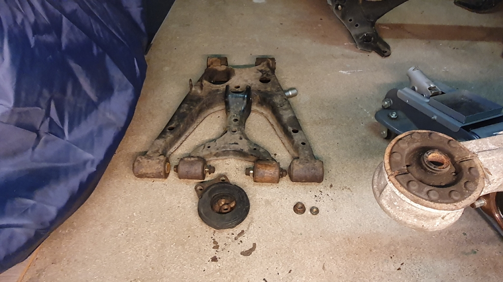

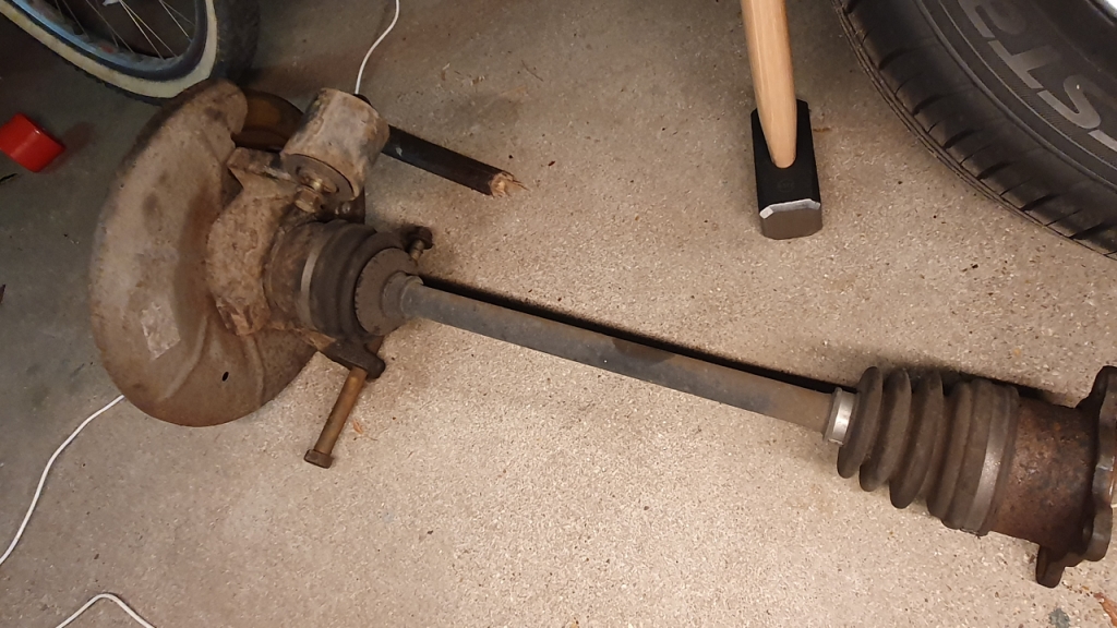

on commence à démonter et le premier truc qui sort ce sont les demi-trains
vu la tête des écrous des transmissions même pas en rêve j'essaye de les démonter
Du coup j'enchaîne et ce sont enfin les triangles qui sortent*

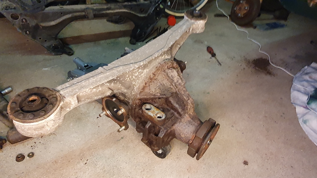

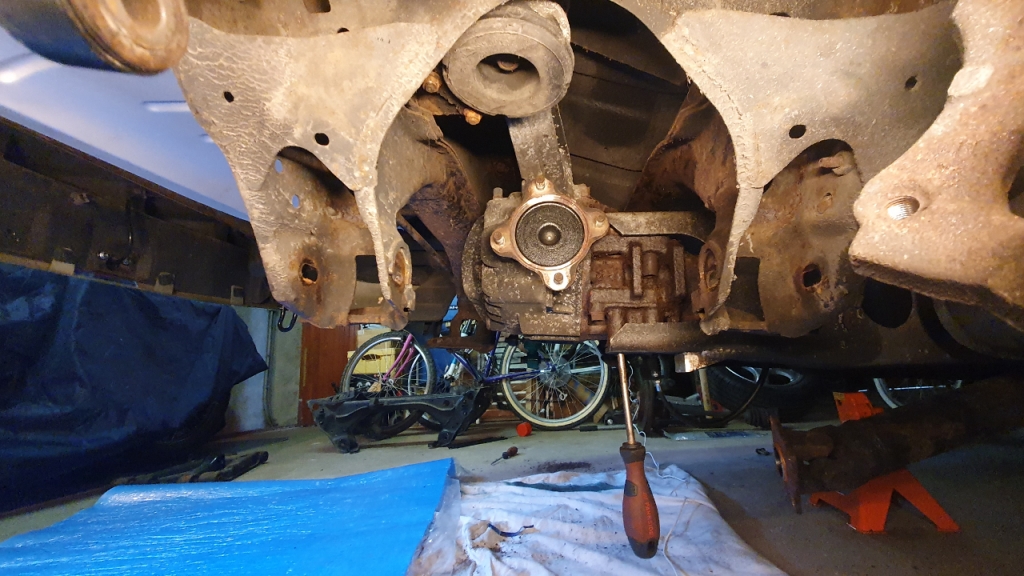

Puis sorti du diff. pas de vrai problème pour ce dernier mais on découvre le mille feuilles de rouille dont il est recouvert. Pas bien grave pour un truc en fonte mais je donnerai un coup de propre là dessus

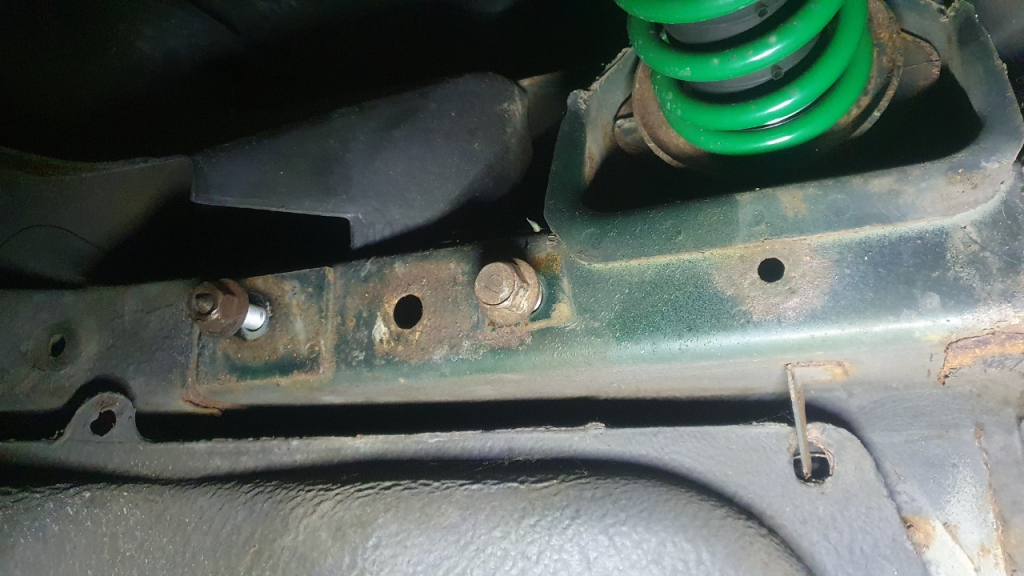

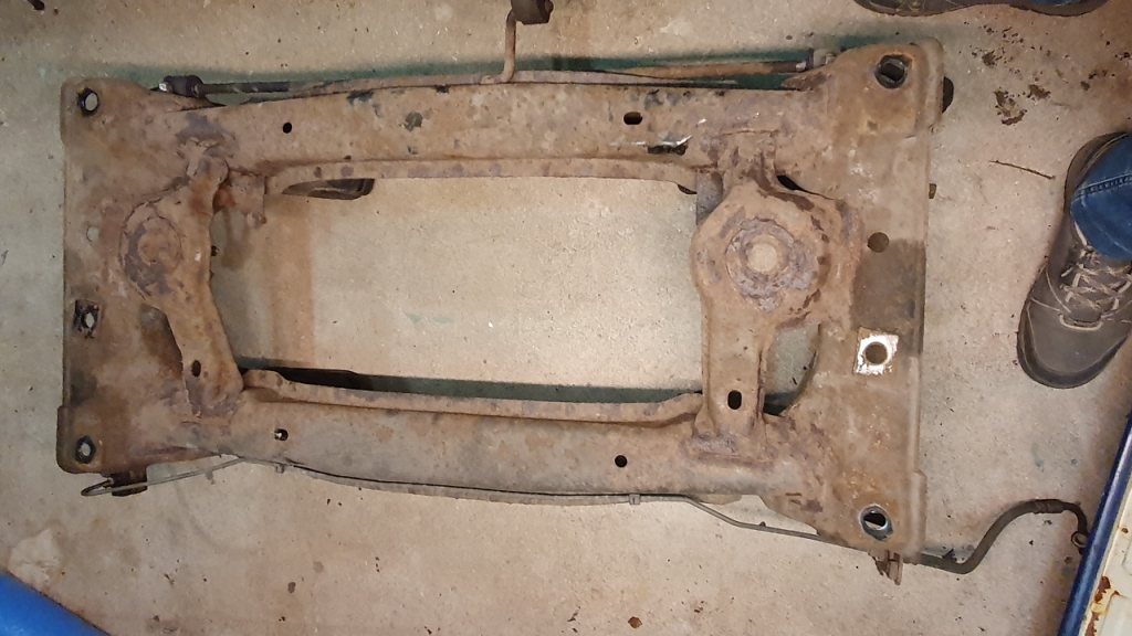

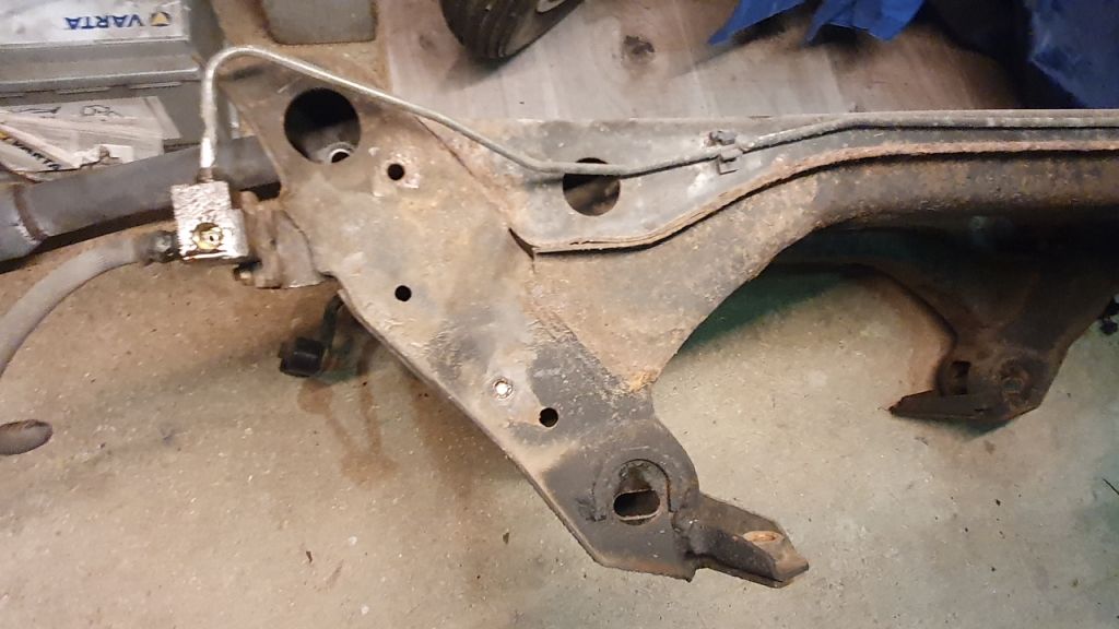

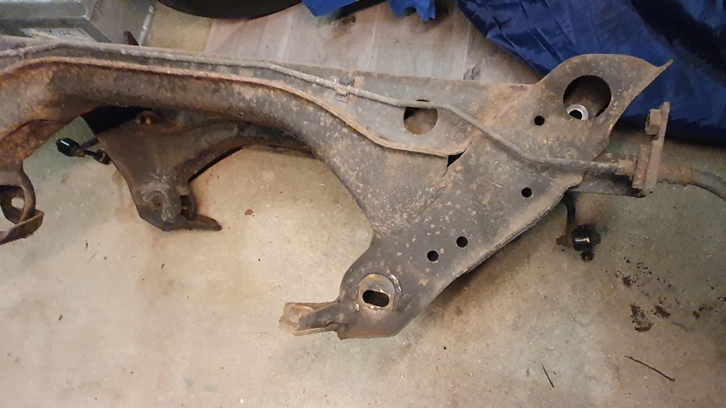

et enfin après avoir déconnecté les conduites des freins le berceau fini par descendre après une bonne paire d'heures
Il est pas bien beau mais sincèrement je m'attendais à pire. Rien de vraiment structurel.

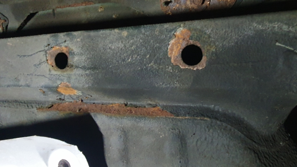

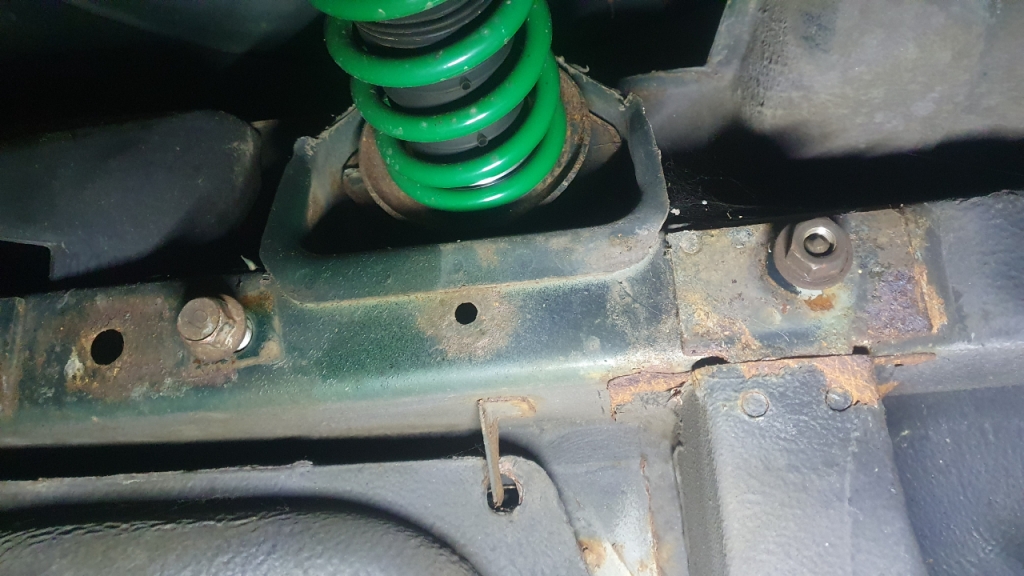

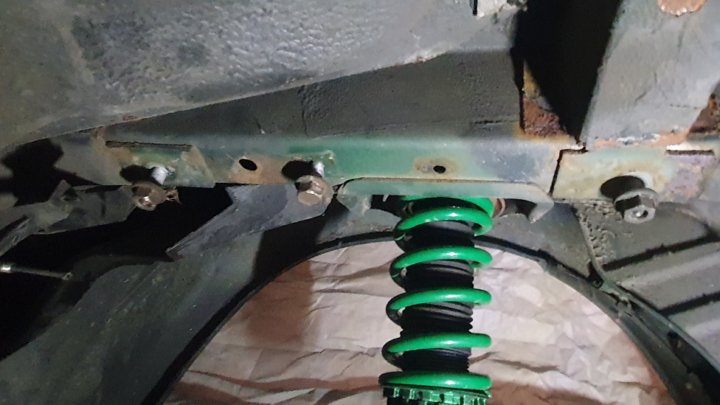

On en profite pour une petite inspection du sous caisse. Pas mal de points de rouille un peu partout mais là aussi dès que l'on gratte un peu on retrouve de la tôle saine.
Cependant il faudra faire sauter pas mal du revêtement du sous caisse qui cache pas mal la misère.

tu t'es fais chier non ? Perso Après avoir fait un triangle à l'avant, pour les trois autres j'ai tout coupé au dremel avec le renvoi d'angle. C'est tombé très vite après :cyp:
ma boite à roues
Message Publié : Dim 26 Nov 2023, 18:57
Message(s) : 651
Localisation : Essonne 91
pas vraiment, les vis étaient grippées au milieu, pas vraiment au niveau des écrous. Bref j'aurais quand même galéré.
Au final ce qui m'a surtout manqué c'était assez de bras de levier pour décoller les vis.

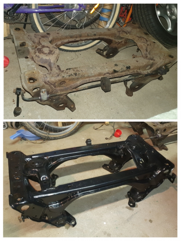

Coup de propre sur le berceau de remplacement
Old vs New
Berceau acheté doccas et qui avait déjà été refait. J'ai quelques petites retouches à faire dessus pour traiter qq points de rouille très mineurs mais ce serait dommage de remonter sans s'en occuper.
