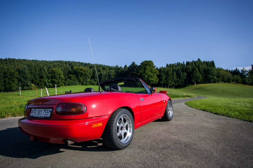

Si tu veux voir les hypersilver en vrai
Bon elle est rouge mais voilà :D
NA 1990 Rouge en cours de restauration/amélioration BV6
https://www.mx5france.com/forum/viewtopic.php?f=84&t=35815

Merci pour le rendu photo!
Difficile de trouver des photos sur Montego même en cherchant bien avec ce type de jante. Mais j'ai finalement trouvé quelque chose qui devrait mettre tout le monde d'accord. J'en dis pas plus :cubitus:

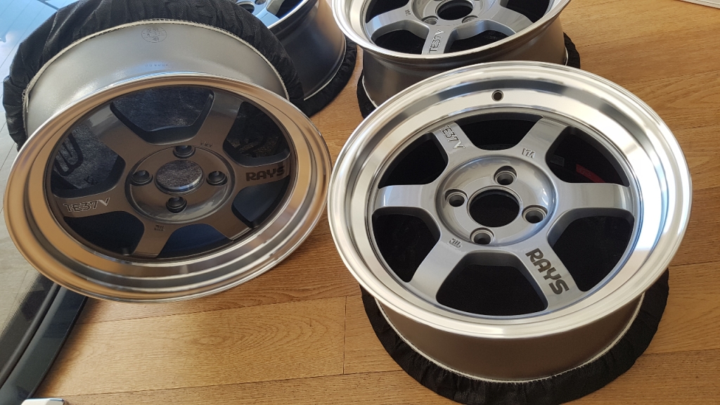

J'avais teasé un bout de jante dans mon dernier poste, alors je vous les présente!
Et voici des magnifique jantes césam en 16" :love: :love:
Que voici
:love: :love: :love: :love:
Non je déconne hein :cubitus:
Frise chronologique... :cubitus:

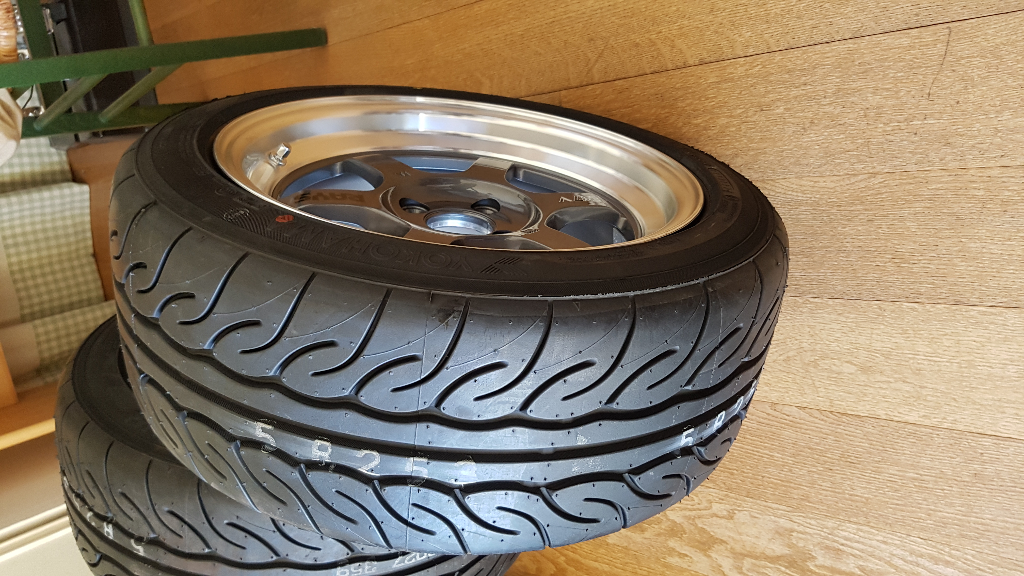

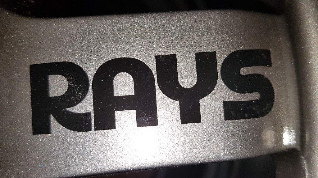

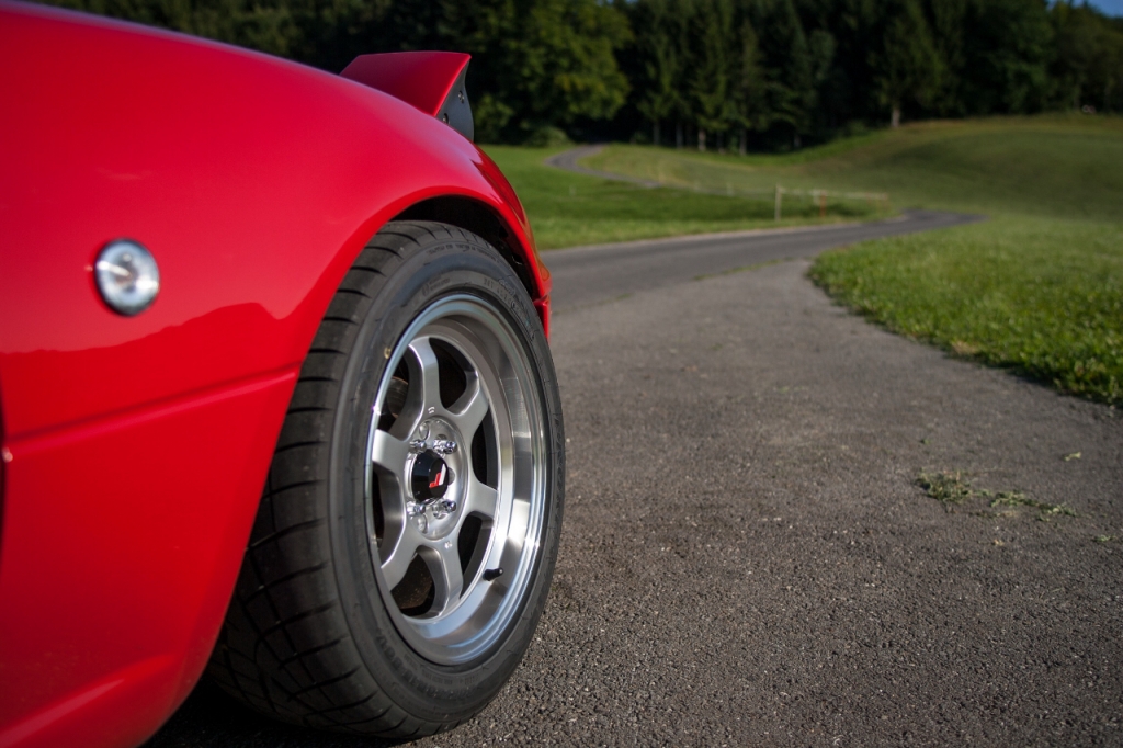

Octobre-Novembre: Achat de jantes RAYS TE37V ( :love: :love: ) montées sur des YOKO AD08R et achat de combinés Meisterr CRD+
Concernant les jantes, c'est exactement celles que je voulais, les dimensions sont en 15x7,5ET25, toujours light comme je voulais que ma miata reste dans cette optique là, c'est du tout bon :bien:
Et comme je sais qu'il y a des curieux ici (:D), j'ai pesé tout ce que je pouvais, on arrive sur un poids de 5,0Kg la jante et 13,1Kg pour jante+AD08R donc un pneu AD08R en 195/50R15 fait par déduction, environ 8Kg. Mes ex 14" pesaient à l'unité 11,8Kg avec peut-être 10% avant la corde.
Pour améliorer le comportement de la miette, j'ai troqué mes vieux amortos de quasi 150K km et j'ai acheté des combinés Meisterr CRD+ sur lesquelles j'avais entendu de bon échos!
Bref après montage de ce beau petit monde, on part faire un test routier avec lecorse30, inutile de vous dire que même avec une géo à l'ouest, ça grippe fort et l'auto reste cependant très progressive, je valide! :jaime:
Elle sait également rester confortable, Lecorse30 avec qui j'ai monté le tout était d'ailleurs étonné! Le réglage de la dureté est basé sur 32 crans. Je suis à 20 à l'avant et 22 à l'arrière pour le moment.
L'auto est donc + réactive, elle pompe moins donc on est plus obligé de "prévoir le sous-virage" (comme avec les anciens amortos) avant de tourner en conduite sportive :cubitus:
Sous-virage annihilé, l'auto se dirige au doigt et à l'oeil, le gros kiffe! :love:
Hauteur à environ 11cm au niveau des feuillures de bas de caisse.

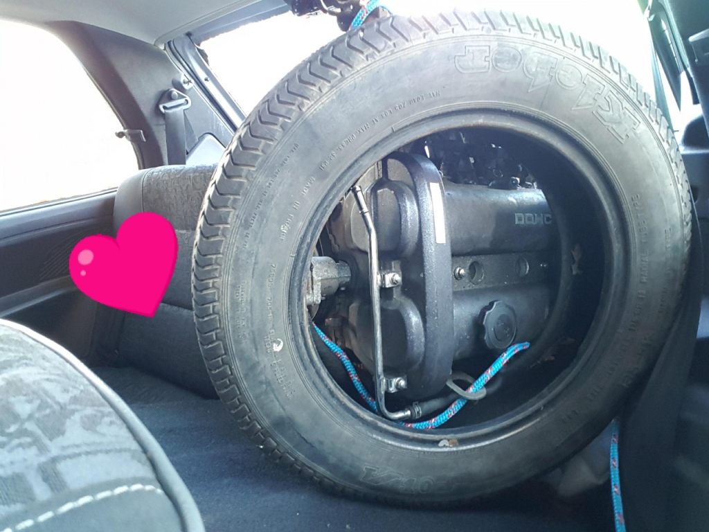

Janvier: Le jour où je monte la ligne, je fais une bielle avec mon bloc... :red: :aie:
Après une longue balade, je fais une bielle... :evil:
Je trouve alors un autre bloc BP-ZE de kmage équivalent avec le miens. Par chance, une connaissance en vendait un pas loin de chez moi, donc je fonce. J'avais envie de faire rouler vite de nouveau ma miata surtout que j'avais kiffé les quelques km avec cette ligne, j'étais resté sur ma faim malheureusement... :faim:
Chargé dans ma vaillante 106, je repars avec le bloc à la maison :cubitus:
Ce bloc est issu d'une mx5 anglaise. Je ferais ensuite sous-traiter par manque de temps/place/connaissance :bien:

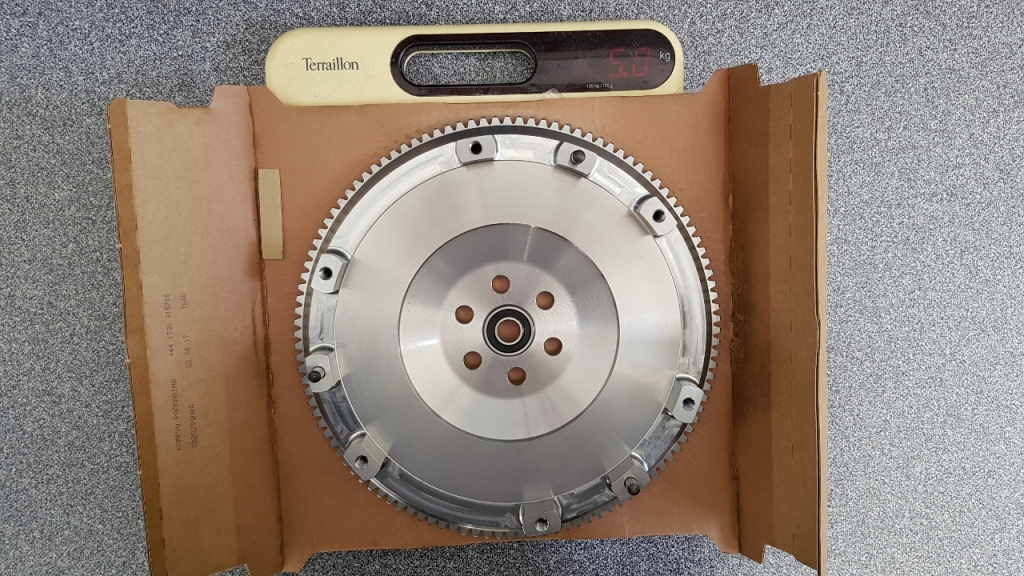

J'en profite également pour acheter un volant moteur light car quitte à changer le bloc, je change l'embrayage et donc pourquoi pas le VM? On me conseille sur le fofo le TTV Racing, très belle pièce et je recommande fortement à toute personne qui veut changer son VM de passer chez eux et non pas sur mx5parts, 50€ moins cher et arrivé en 2J :love:

J'ai enfin pu profiter de la ligne et du VM light (4,8kg) et je dois dire que la modif du VM est vraiment intéressante, la voiture n'est pas forcément + compliquée à conduire. Elle prend nettement mieux ses tours... Ils chutent aussi + vite donc attention lors des petits travers, ça a tendance à regripper + vite :P

C'est con pour la casse moteur, tu en connais l'origine ?

Ouais très con, mais l'ancien bloc buvait beaucoup d'huile donc c'est un mal pour un bien, celui-là un chouillou + kilométré mais serait nettement moins assoiffé! :D

Jantes + pneus tu as du en avoir pour un petit billet !
J'avoue que c'était un petit kiffe, j'avais envie de me faire plaisir et de m'offrir un joli set de jantes avec des bons pneus, choses faites! Et puis j'adore l'allure qu'elle a avec :love: :love:
Pour la petite histoire, je les voulais en couleur bronze mais le dernier set dans ces dimensions de TE37V venait de partir donc j'ai demandé pour les avoir en gunmetal et apparemment selon-eux, j'ai officiellement le dernier set de TE37V en 15x7,5ET25 :faim:
Non du tout, je pense à un bon serrage en règle, surement par pur malchance, le mécano n'a pas ouvert le bloc mais il était apparemment impossible de l'entrainer donc il doit y avoir une sacré soupe dedans :(
