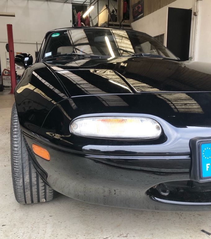

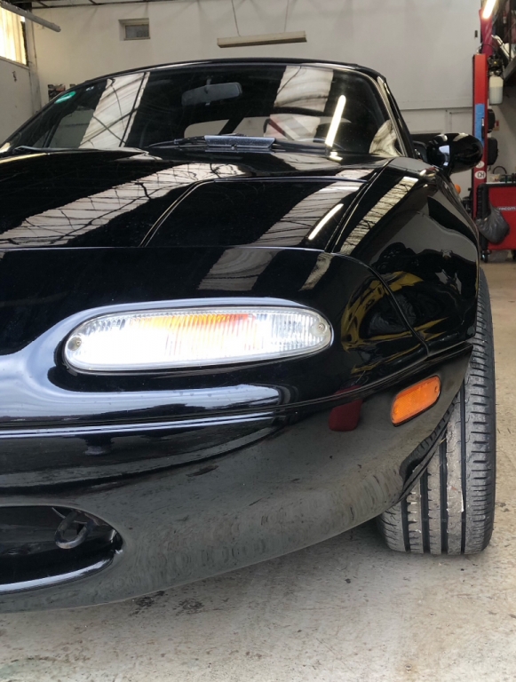

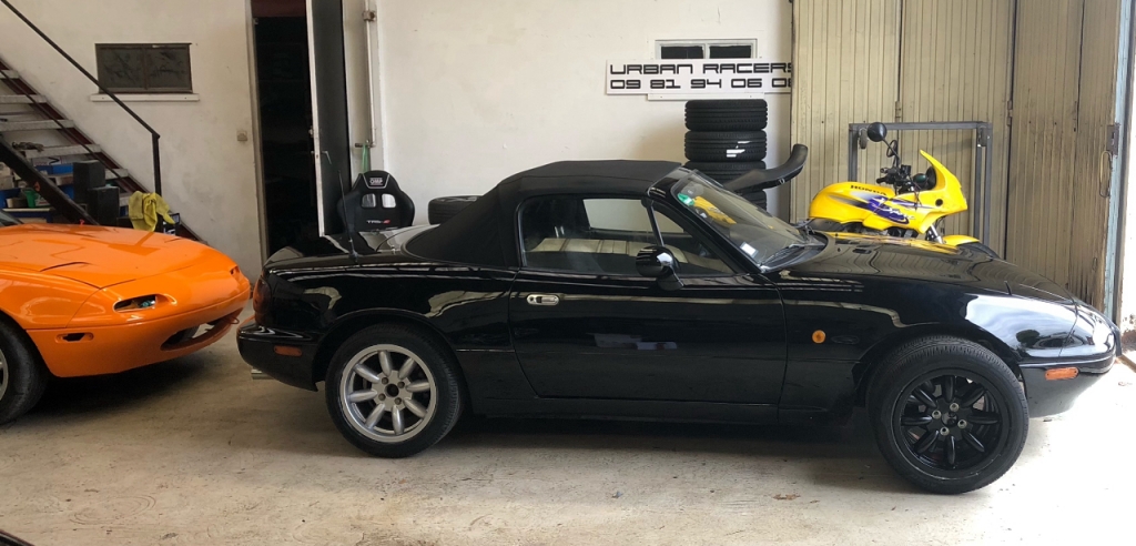

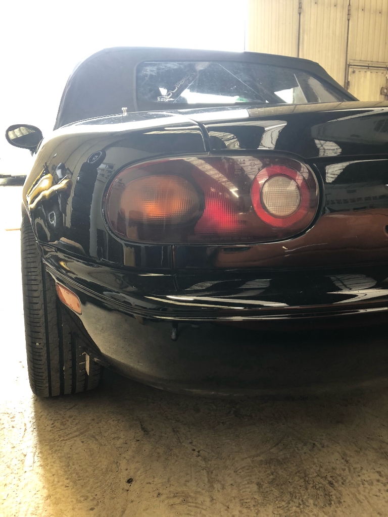

Comme je l’ai dit plus haut, avec les freins de 1.8, nous avons été dans l’obligation de mettre des cales pour éviter que les jantes de RPC (qui sont en frein d’origine 1.6) ne touchent les étriers.
Des cales de 10mm ont été posées. Je trouve que devant cela fait trop ressortir les roues. Il existe des cales de 5mm (qui à priori devraient suffire).
Votre avis ? Moi je suis pour des 5mm devant et garder les 10mm derrière.......
Je vous mets des photos pour images mes explications. :D
Si vous vous rappelez au départ j'étais Parti sur le fait de mettre des jantes noires, et je pense que j’ai bien fait de revenir sur ma décision !! :oui:
D’avance merci pour vos remarques. :bien:

Je ne savais pas que les ND 30AE pouvaient donner des rejetons en copulant avec les NA :blague:
ND 2 litres blanche, 160 cv
ND 2 litres orange, 184 cv

Tintin, celle de derrière est en montage pour la RPC 2021 !!! :boxe:
J'approuve totalement le fait de ne pas avoir retenues des jantes noires :sic:
C'est beaucoup mieux avec celles couleur alu ;)

D'accord avec toi le Transporteur pour ne mettre que des cales de 5mm à l'avant et 10 mm à l'arrière . C'est peut être lié à l'angle de la photo mais on a l'impression que la roue avant déborde de l'arche de l'aile .
Et de nouveau d'accord avec toi , je n'arrive pas à m'habituer aux jantes noires et aux jantes de couleur en général :D

noire c'est noire...
Pareil, je ne comprend pas le kif des jantes noires, on ne voit pas le dessin des jantes. Autant mettre des tôles peintes :tantpis:

J'aime bien les jantes noires mais pas sur une voiture noire :D

pour eviter que cela ne frotte je métrais même du 5 partout.
curieux que cela ne passe pas avec les freins de 1.8 :?

@guillaume650, je me pose la même question, et je pense retenir cette option !! :beer:

En tout cas les jantes noires sur une Noirode, font l’unanimité........contre elles !! :ptdr:

Tout pareil, 5mm partout, je trouve que même à l'arrière, le 10mm est déjà très sortie.
