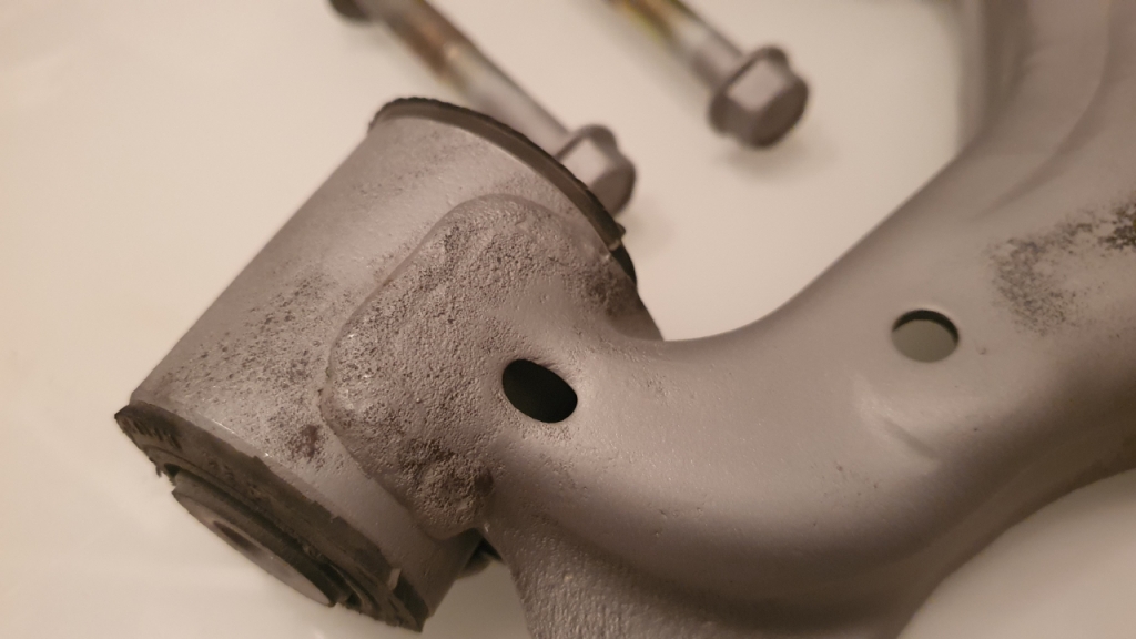

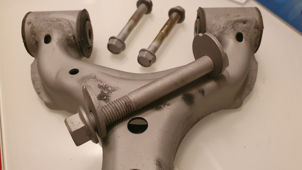

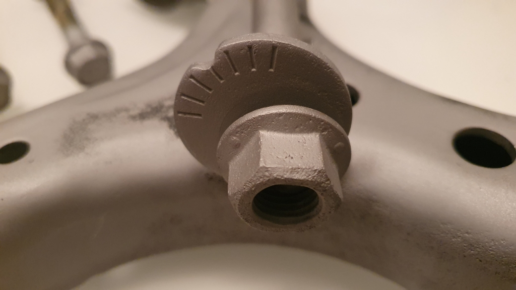

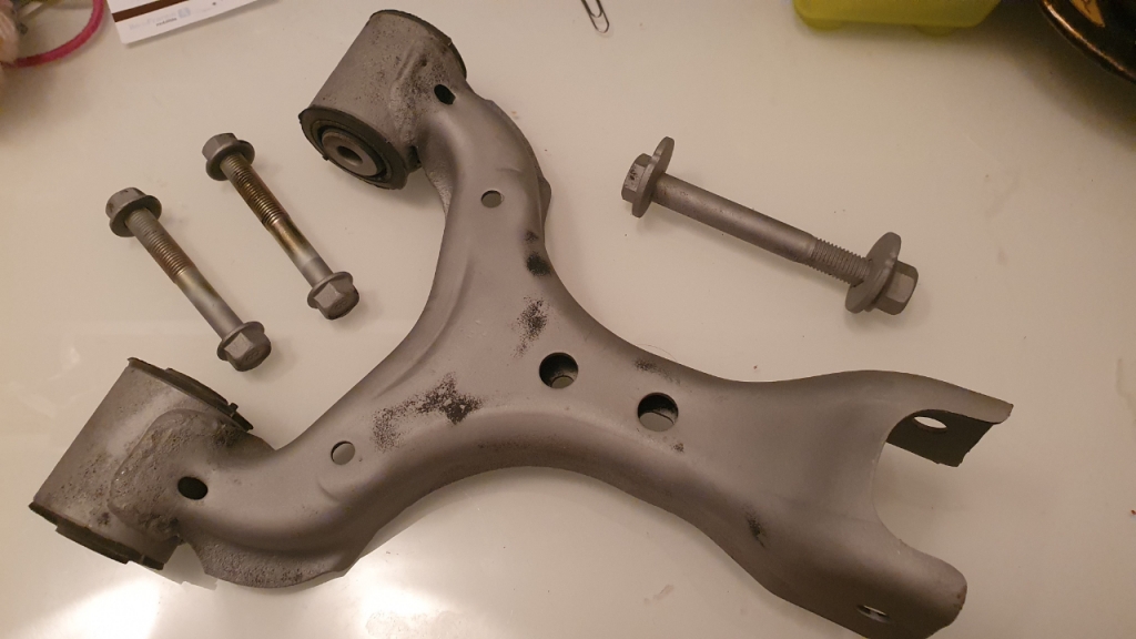

Bref on revient à nos affaire. J'ai profité que le vendredi les équipes partent plus tôt au boulot pour faire un premier test de sablage de mes pièces.
Je suis assez content du résultat quand on part de là

C'est clair que le résultat est sympa :bien: , pas besoin de les changer.
Message Publié : Sam 2 Déc 2023, 23:46
Message(s) : 5858
Le résultat est superbe :bien:
Un coup de peinture Hammerite et zou ... :woo:

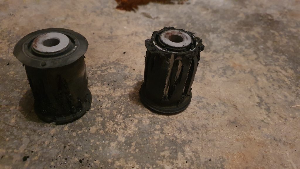

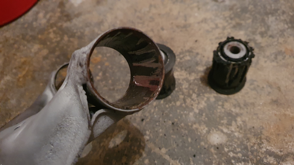

Ca s'est passé sans trop de difficulté pour les silent blocs du triangle haut mais j'en ai cassé 3 en essayant de sortir ces d'un des triangles bas.
Du coup de réfléchis à la meilleur technique!

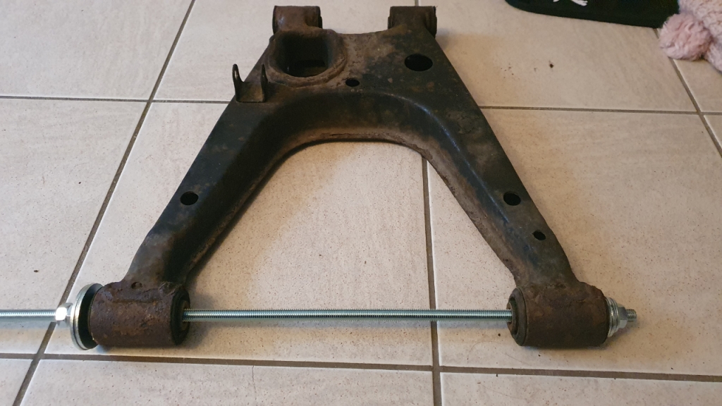

Message Publié : Sam 9 Déc 2023, 15:07
Message(s) : 651
Localisation : Essonne 91

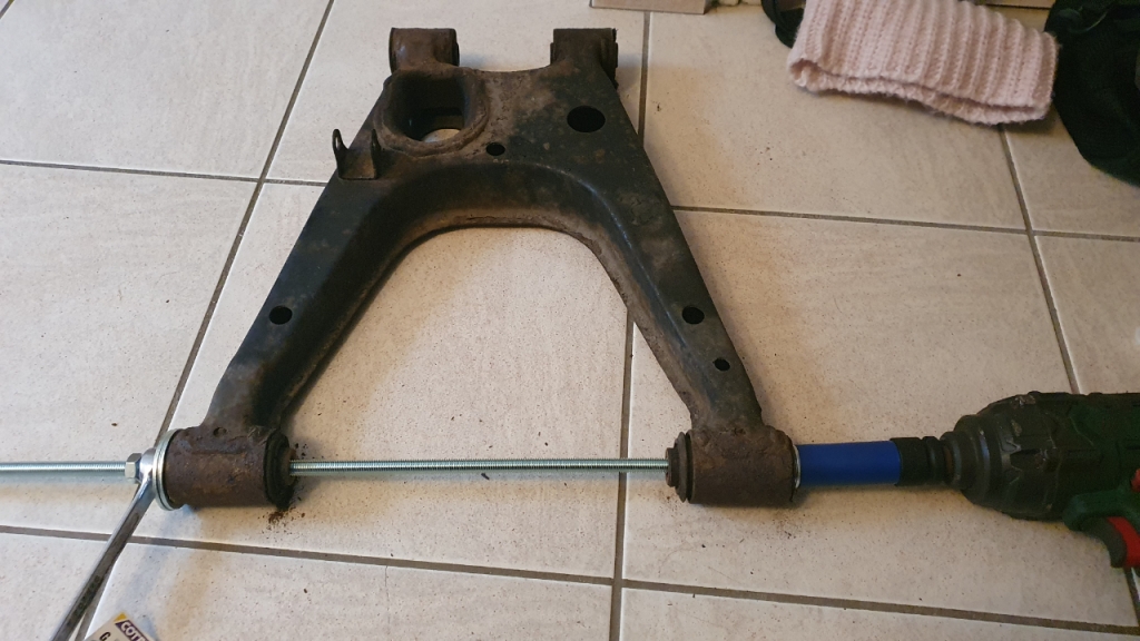

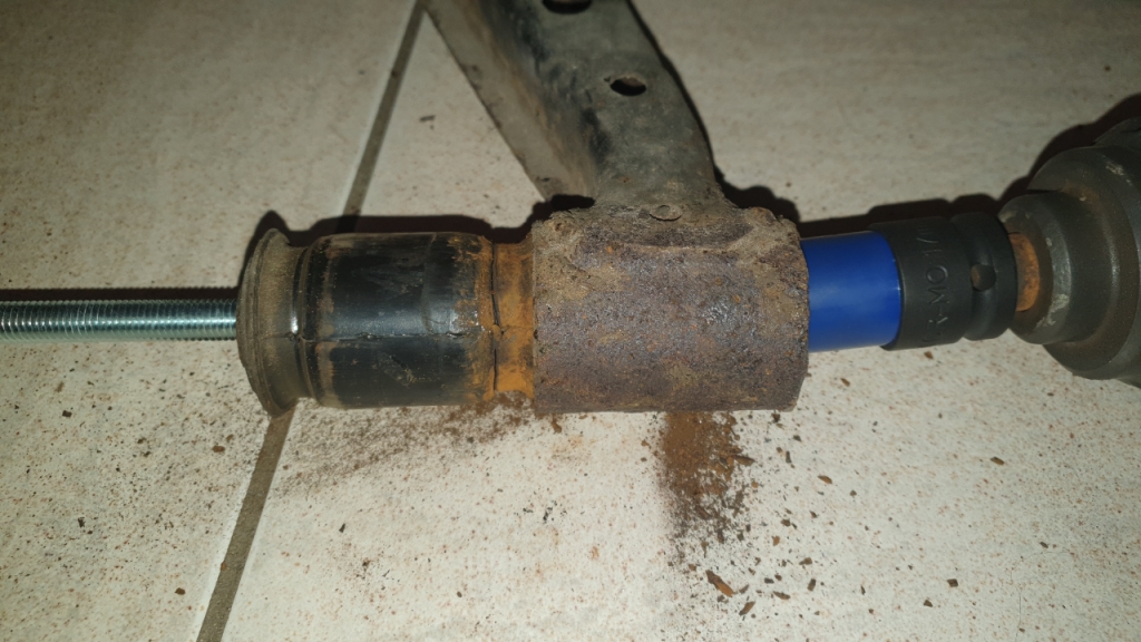

Methode manouche pour sortir les silents blocs. Tige filetee rondelles ecrous bref moins de 10 balles alors quil fallait prevoir une centaine deuros pour un kit dextraction des silents blocs. Defaut du truc, ca met les triangles en contraintes pendant lextractio.
La methode est plutot simple mais les silents blocs en place depuis 30 ans nont pas envie de sortir malgre la peteuse. Un coup de chalumeau sur les oreilles du triangle pour legerement ramolir le caoutchouc et ca fini par sortir.

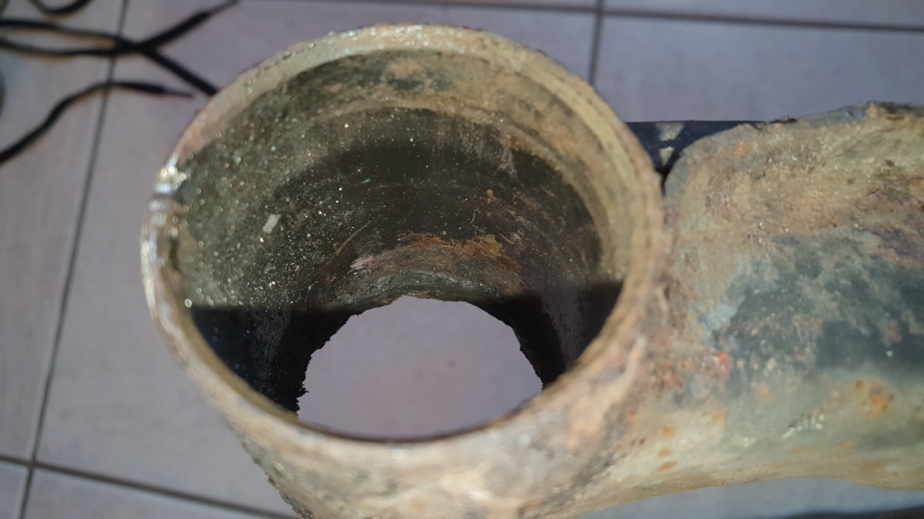

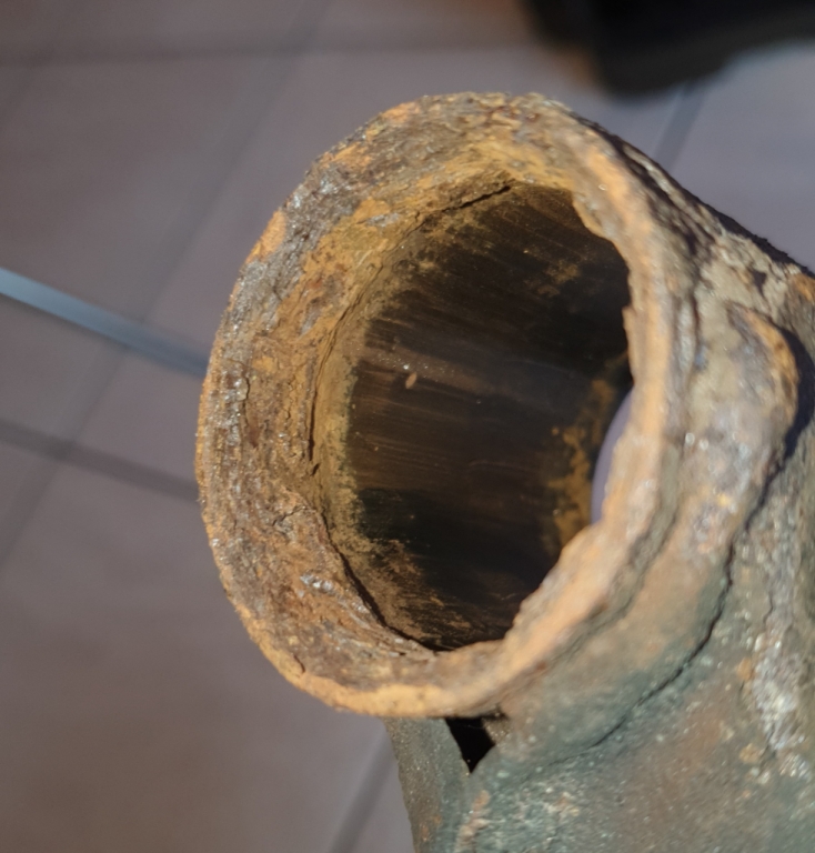

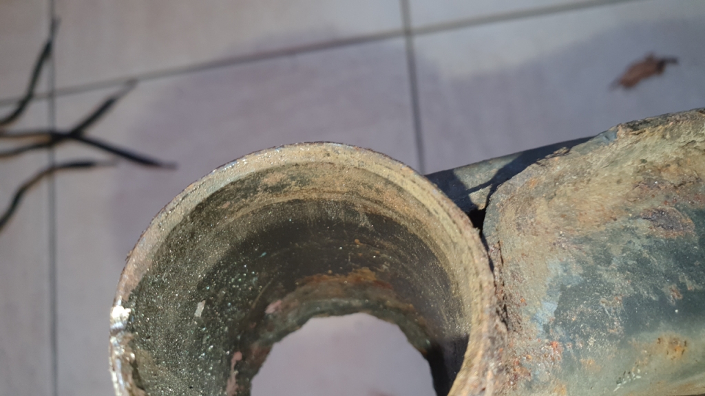

Une fois les silent blocs retirés on decouvre qu'une levre de rouille s'est formée sur chaque logement du cote soumis aux projections
Coté oppose xest propre

Message Publié : Sam 9 Déc 2023, 15:44
Message(s) : 5858
Dans l'absolu, il aurait fallu installer un bout de tube entre les deux pattes du triangle pour le rigidigier.
Mais avec une bonne péteuse, la méthode manouche dépanne bien :bien:

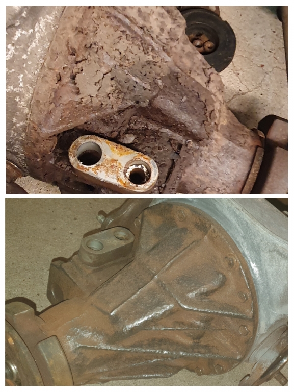

Petit coup de propre sur le différentiel
