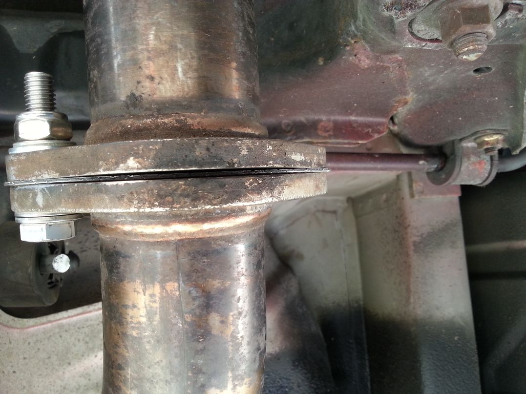

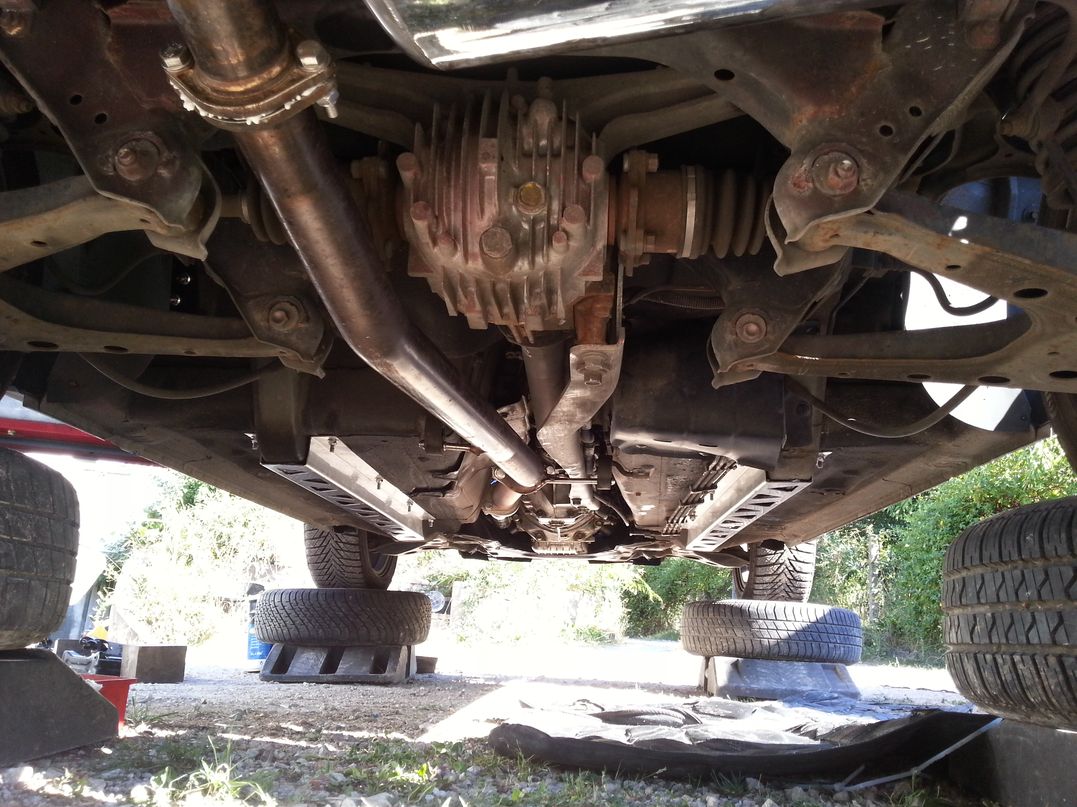

Quelques photos pour illustrer!
Out with the old, in with the new.
Concernant mon soucis d'étanchéité, voici la jointue entre mid pipe RB et silencieux RB, on voit presque le jour!
Assez flagrant sur le joint:
Remonté à la pâte à échappement, nickel!
Sinon, hier j'ai aussi monté les frame rails.

C'est quoi ce joint en papier d'alu!
Le mien fourni par trackdog racine était vraiment beaucoup épais !
Message Publié : Ven 6 Sep 2013, 09:40
Inscription : Ven 14 Mai 2010, 08:22
Message(s) : 1907
il fait 2mm. J'ai aussi un joint multi feuilles de métal.
Là j'avais commandé des joins bosal sur piecesauto.com, bien moins chers (et ça aurait été étanche si les brides étaient plates, pas la faute du joint).
