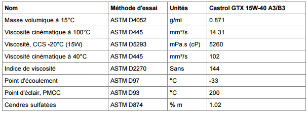

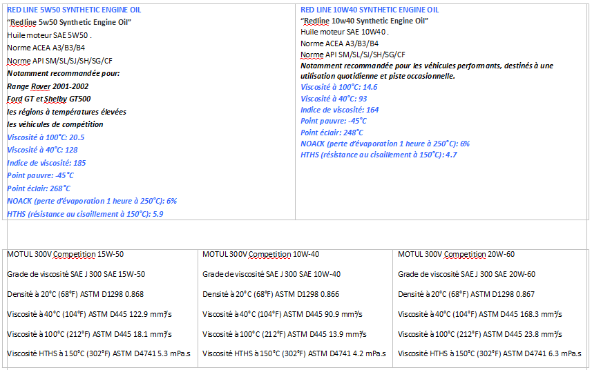

Donc avec tous les retours que j'ai eu au final la 10W40 revient assez souvent.
J'ai donc fait un petit comparatifs des différentes huiles :D :cyp:
A la base je pensais taper chez Motul car c'est ma solution de facilité à moi, vu que j'ai les gars de Driftshop sont à même pas 5 minutes de chez moi :aie: :roll:
Message Publié : Mer 10 Mai 2017, 21:24
Message(s) : 7687
pas de Elf ? (je ne roule que ça depuis bien longtemps :oops: )
ST10W40:
Densité (kg/m3)879
Viscosité à 40°C (mm²/s)103,3
Viscosité à 100°C (mm²/s)14,81
Indice de viscosité149
Pt éclair (°C)224
Pt écoulement (°C)-33
comme tu peux voir c'est très proche de la castrol mais meilleur sur le point éclair ;) ..... et encore plus facile a trouver :D

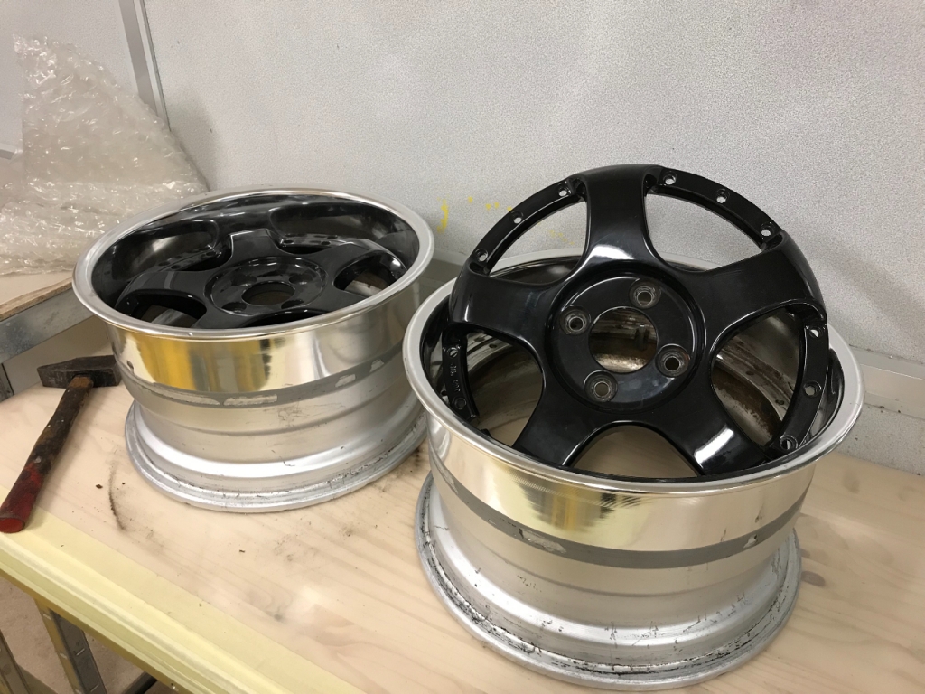

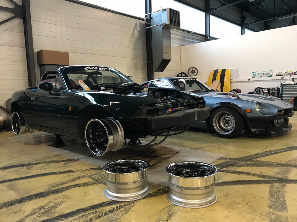

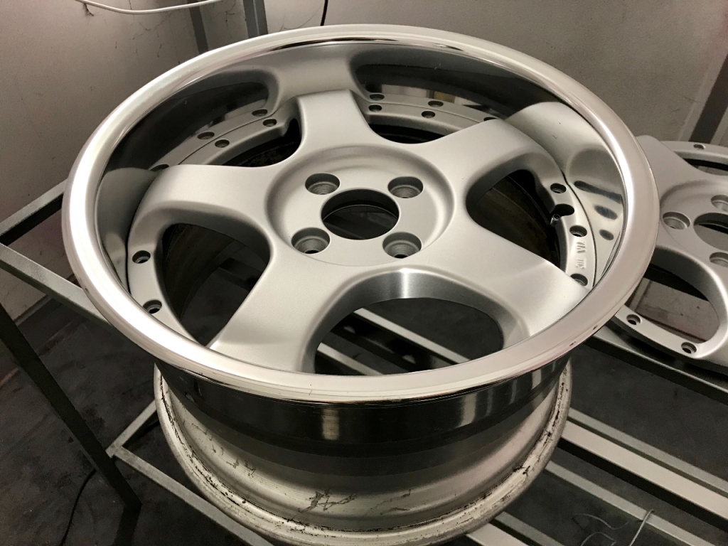

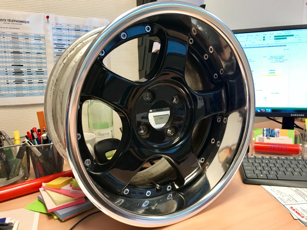

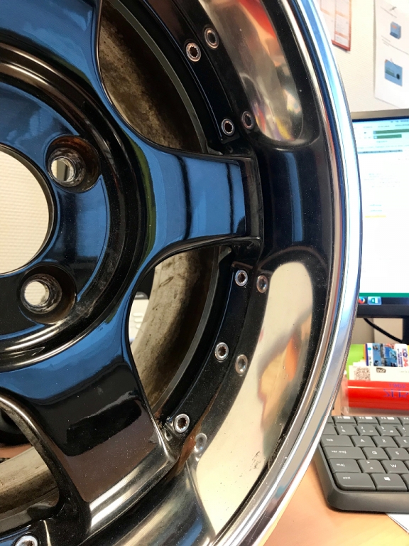

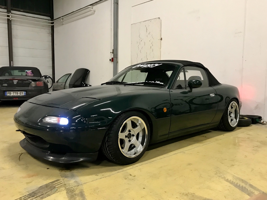

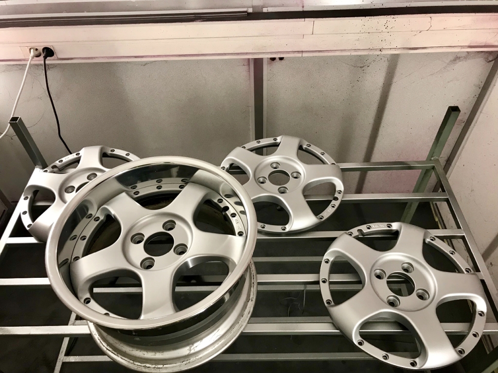

Hello tout le monde :)
Je fais un petit passage ici pour vous donner quelques nouvelles du quatuor de trompettes alsacien.
Tout vas à présent pour le mieux après avoir quelques peu galèré le printemps dernier pour son immatriculation. CT passé en dembre 2017, demande faite avec le nouveau système ANTS en janvier 2018, annulé une première fois, deuxième demande faite en avril, annulé une deuxième fois.
Du coup je passe par un pro, ça traîne en longueur et on m'annonce au final que le CT à plus de 6 mois.... Forcément !! :red:
Manque de bol à ce moment elle est sur chandelle vu que j'avais attaqué la recherche de ma grosse fuite d'huile, le nettoyage de la baie moteur (ah oui j'oubliais en allant au CT en décembre mon bouchon d'huile c'était dévissé j'ai du coup roulé une bonne dizaine de km avec le cache culbuteur ainsi à l'air, ce qui a eu pour consequence de bien lubrifier ma baie moteur :o :aie:), ainsi qu'un gros entretien et la réfection de deux trois trucs sur le châssis. Du coup je fini tout aux alentours du mois d'août, je repasse un CT pour leurs amener les pièces administratives. Et là miracle je reçois mon sésame fin septembre. :beer:
Entre temps j'ai aussi trouvé par hasard en UK 4 jolies petites jantes du plus bel acabit, et un pote qui vendait des pièces de mx5 à pu me fournir une capote de NB flambant neuve. :faim:
Voilà quelques photos pour illustrer tout ça.
Me reste juste à refaire une petite geo, vu que j'ai descendu les MeisterR à fond, ce qui a pour incidence de me donner un carrossage environ inroulable. J'ai l'impression de faire de l'aquaplaning constement sur ligne droite et surtout sur route sèche.... Légèrement flippant !! :etonne:
J'essaierai de venir et poster des news à nouveau plus régulièrement.
