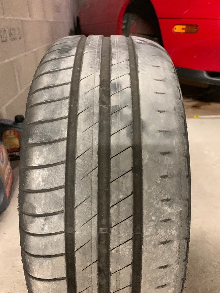

Géo avant pouilly, pneus usés régulièrement à l’achat.
Je suis donc bon pour une nouvelle géo... :woo:

De souvenir j’avais fait appliqué la config route/piste de Tonioo donc oui sûrement un peu d’ouverture pour l’inscription.
Les écarts roue G et D me semblent anormalement important, soit la géo n’a pas aimé les vibreurs ou un choc ou tes SB de quasi 30 ans ne permettent plus d’avoir une géo stable dans le temps.

L'usure est similaire sur l'autre pneu, légèrement moins prononcée en raison des ronds points. Je vais tenter de trouver un jeu de jantes à pourrir en attendant.

Les AR1 deviennent quoi?
Message Publié : Mer 18 Sep 2019, 20:01
Message(s) : 4862
Stockés chez mes parents, ils présentent la même usure mais j'avais mis ça sur le compte du circuit.

Pour la prochaine géo, je souhaiterais
Carro : 2° avant 1.5° arrière (par roue°
Chasse : 5° avant
Parallélisme : 0 avant et combien arrière? +0°10' total?
Vous me conseillez quoi pour ne pas trop bouffer de pneu? Il m'arrive de faire de l'autoroute malheureusement.

Pneus remplacés et géo cet après-midi.
Et comme je devais finir les Goodyear puis restaurer les jantes, ça me faisait bien chier de mettre du pneus onéreux. Donc j’ai foutu des Sava à la place de ceux usés en biais. Avec un nom pareil, ça ne peut qu’aller? Non? :lol:
Tjr a la recherche d’une valeur convenable pour le para...
Carro : 2° avant 1.5° arrière (par roue)
Chasse : 5° avant
