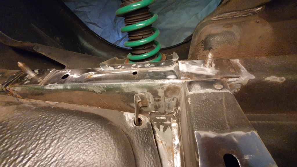

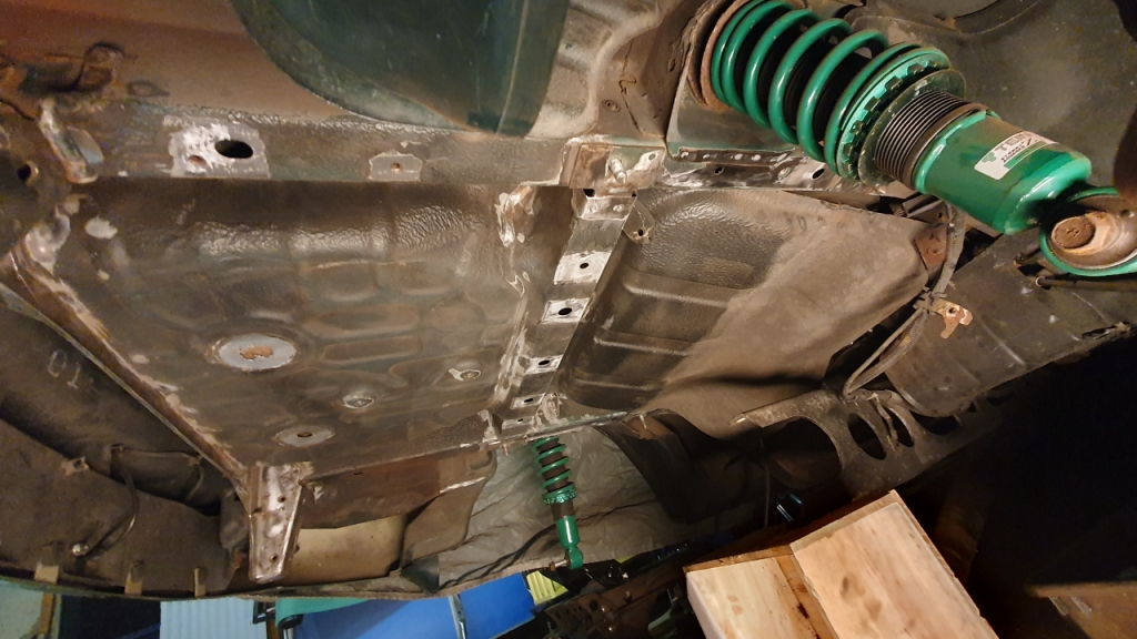

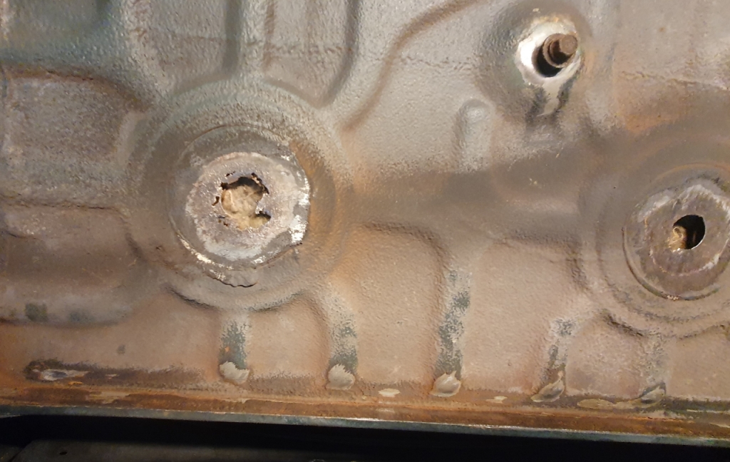

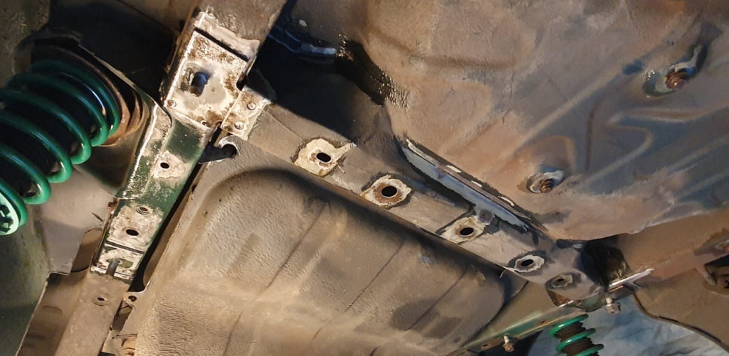

J'ai essayé de mettre à nu tout ce qui me paraissait douteux.
Sur la dernière photo j'ai appliqué le destructeur de rouille qui la fait ressortir en foncé.

merci! Oui il faut une sacré dose d'abnégation...

Beau boulot :bien:
C'est quoi que tu nommes destructeur de rouille ?

un produit à base d'acide phosphorique de marque Julien. c'est ça qui fait noir sur les photos là où il restait des traces de rouille après brossage.

Ah OK. J'utilise du Restom PAC 2030 (sur les conseils de quelqu'un sur ce forum, peut-être "Stéphane le Schtroumpf")

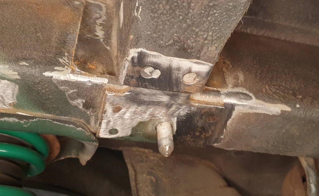

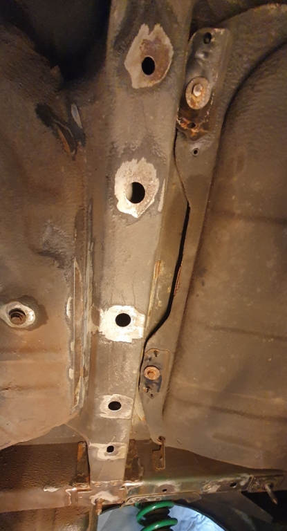

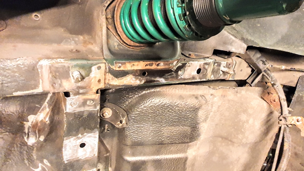

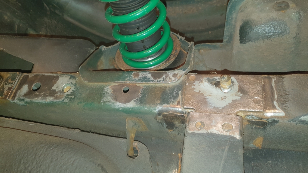

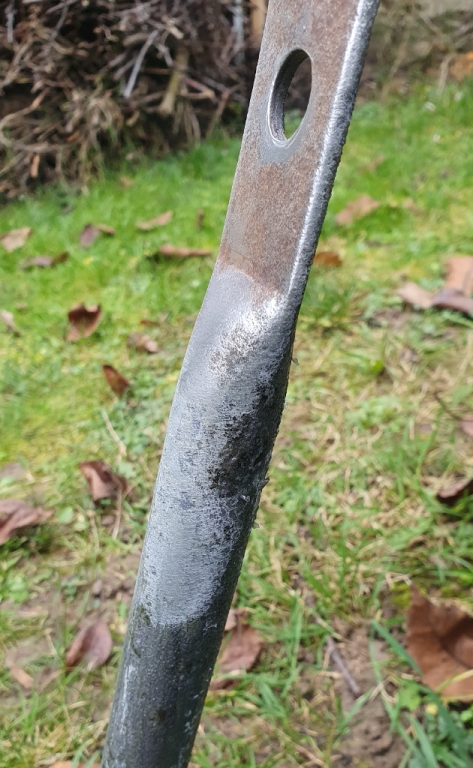

Passe complementaire aujourd'hui, je me suis occupé des deux supports des crochets et je suis repassé sur l'ensemble des points de rouilles.
J'ai brossé également le renfort de berceau sur lequel j'avais passé de destructeur de rouille.
Le destructeur de rouille crée une pellicule noire
Il reste quelques traces mais là je n'arrive pas à les supprimer. Il faudrait sabler pour que ce soit parfait.

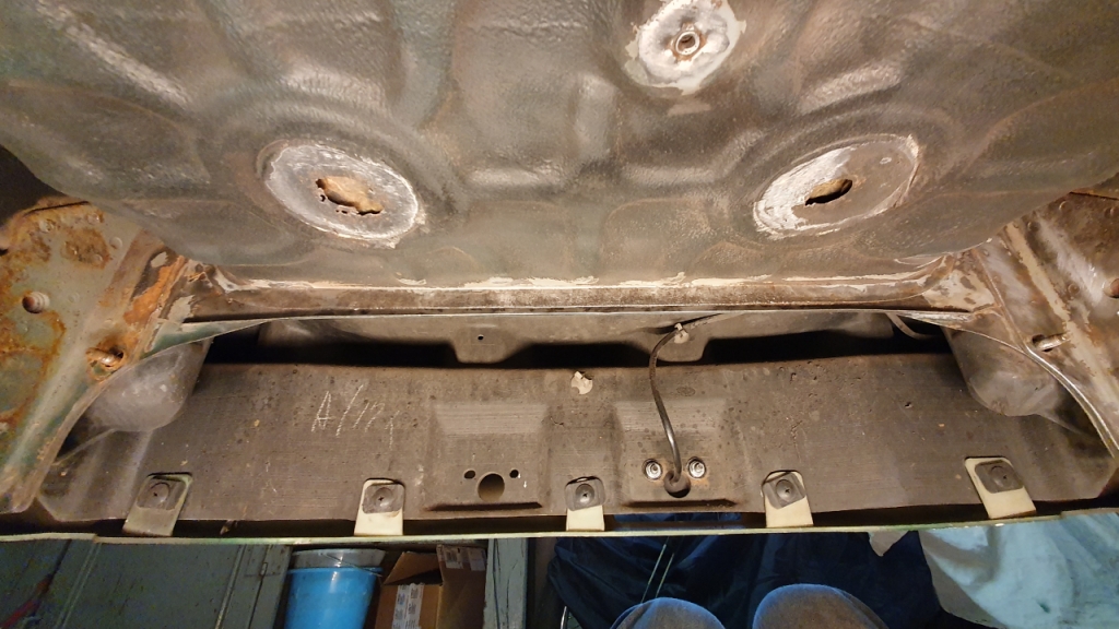

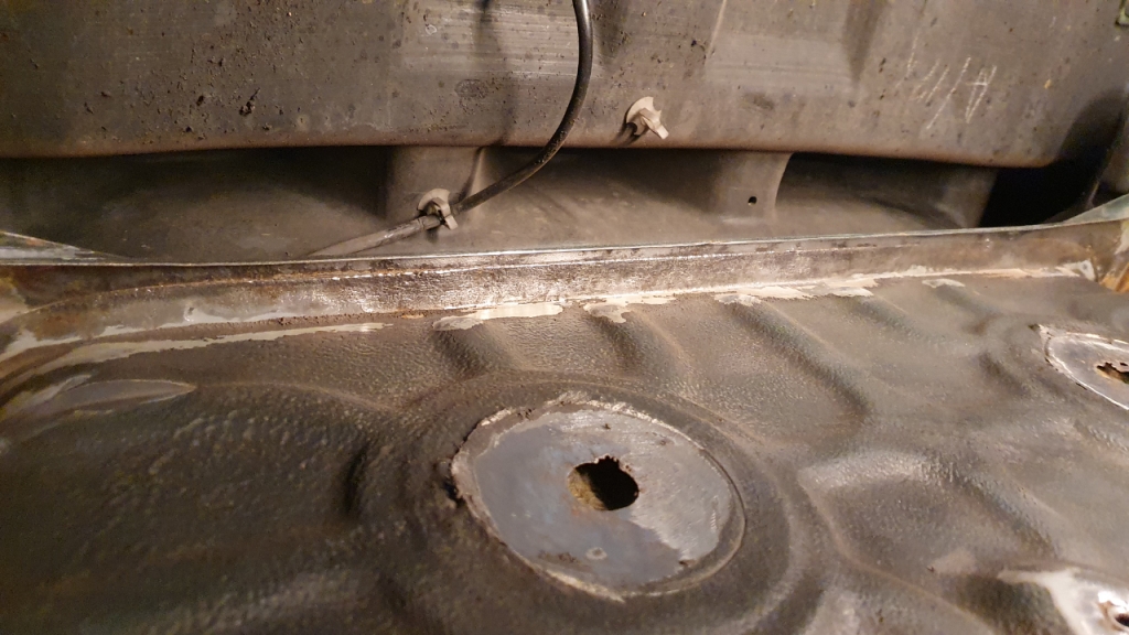

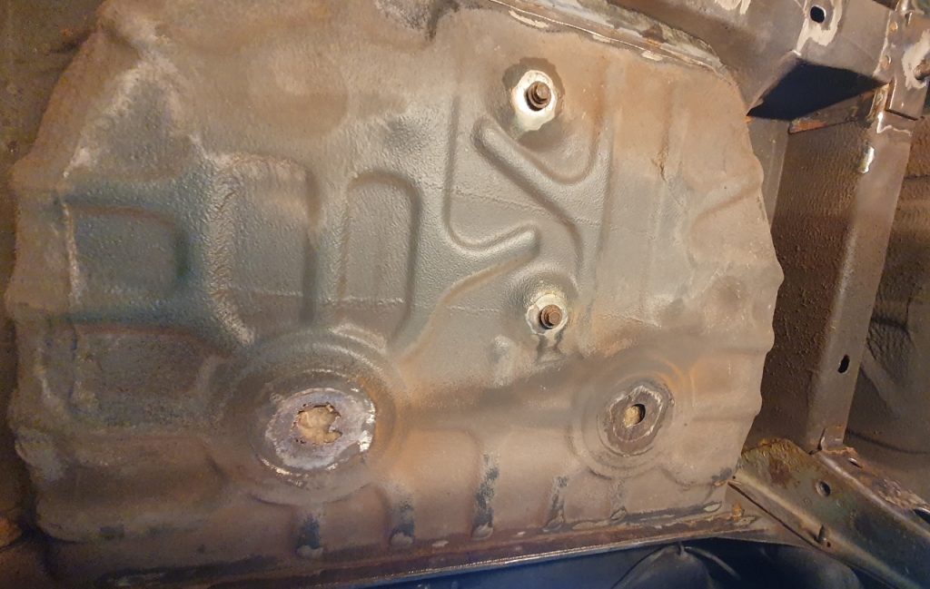

Reprise de la traverse arrière et des points du fond de coffre.
Point de fixation de l'anneau de remorquage
Points de fixation du berceau, reprise traverse et un peu de propre sur le fond de coffre
La prochaine étape je donne un coup de propre au sous caisse avant de commencer à traiter.

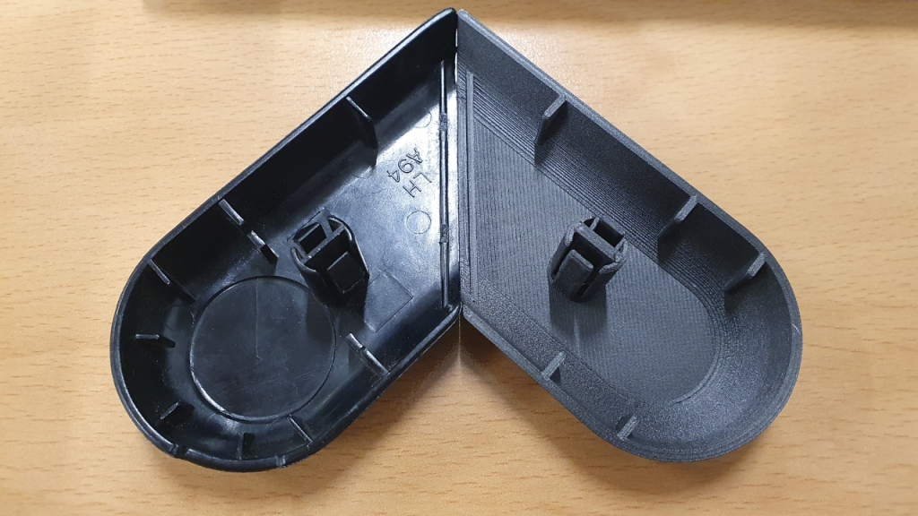

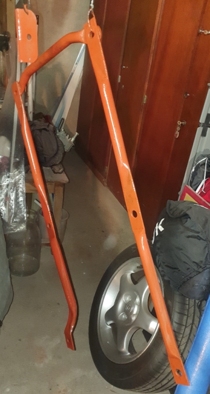

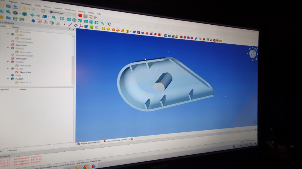

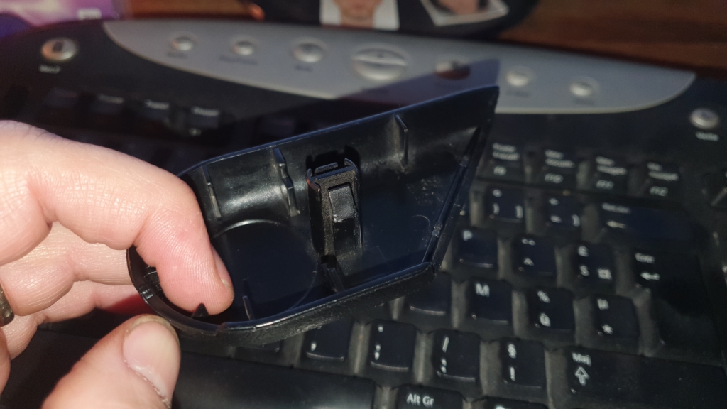

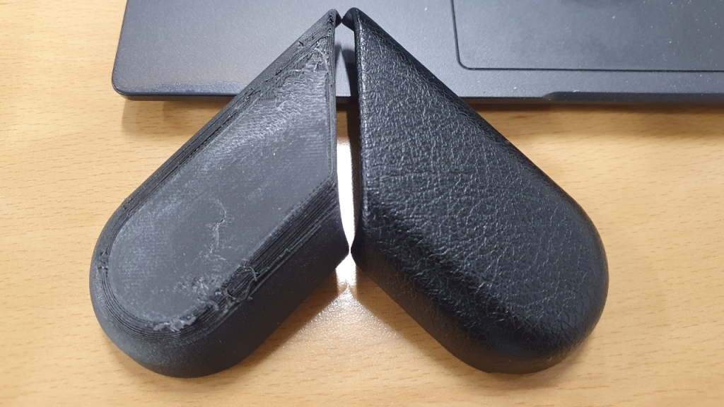

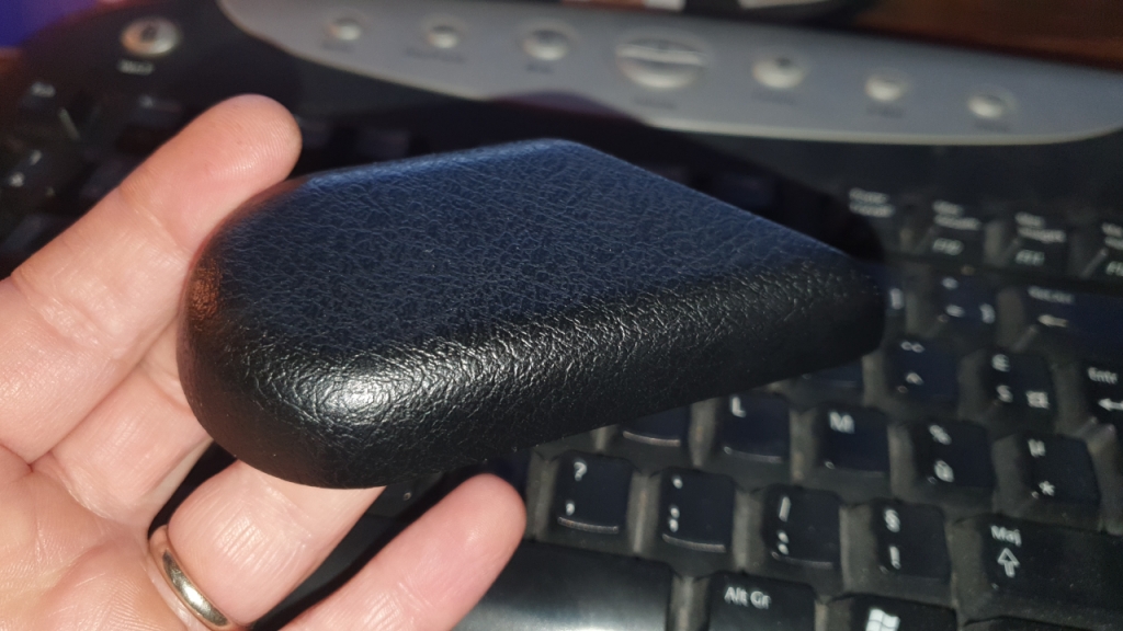

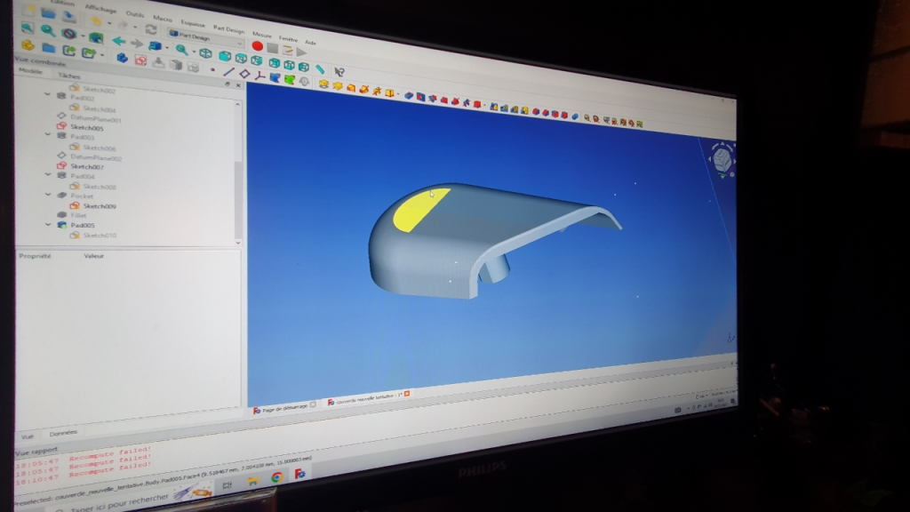

Un petit truc qui attendait depuis des mois. Comme c'est une 1.8l elle a la barre de renfort derrière les sièges mais il manquait l'un des deux couvercles qui cachent les voulons de fixation.
Retour à la Cao pour en ré dessiner une à imprimer en 3d.
Ca m'a pris un temps infini parce que j'avais presque tout oublié depuis que j'avais fait mon feux antibrouillard.
Permettre version pour impression test

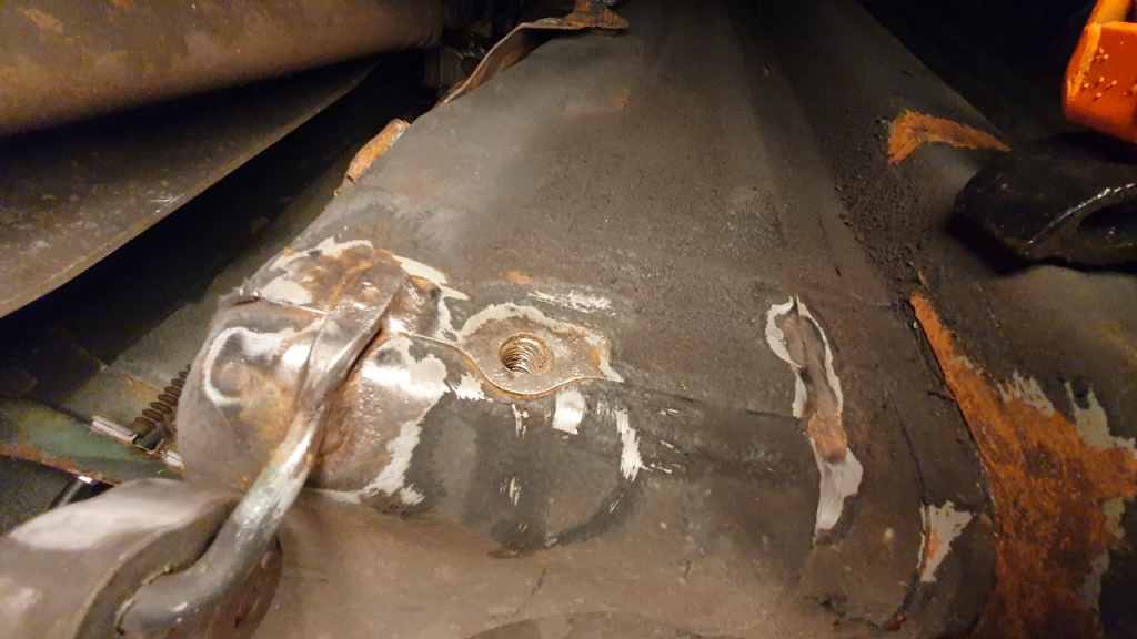

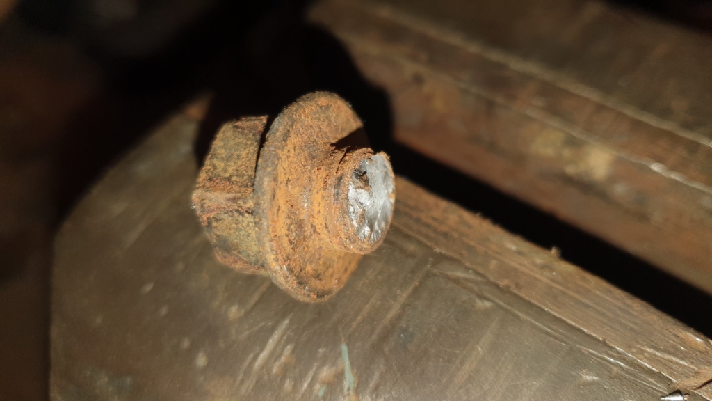

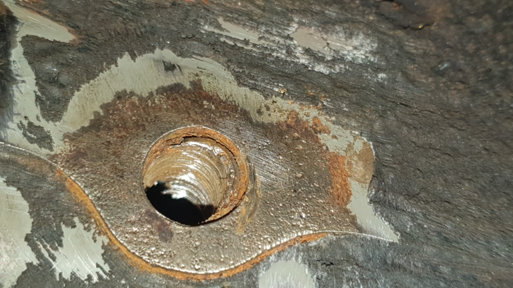

Puis perçage taraudage de la vis de fixation du renfort de châssis qui avait pétée dans la caisse. C'est moyen propre mais ça marche.

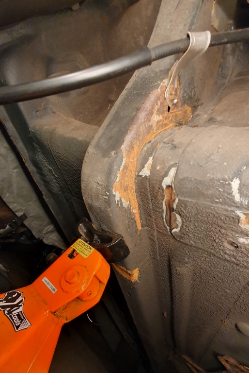

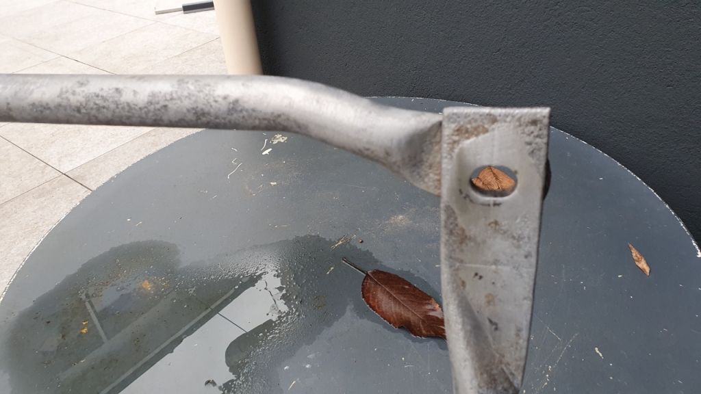

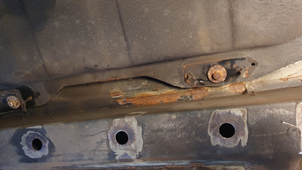

Et enfin comme disait un collègue "quand on regarde on voit des trucs..."
Conclusion j'aurais pas du regarder! Rien de dramatique ça reste superficiel mais on va pas laisser ça comme ça donc on va encore ressortir la meuleuse...

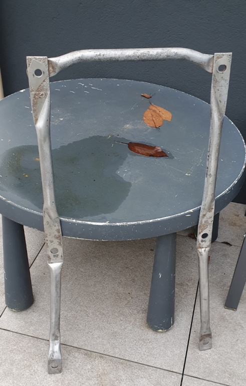

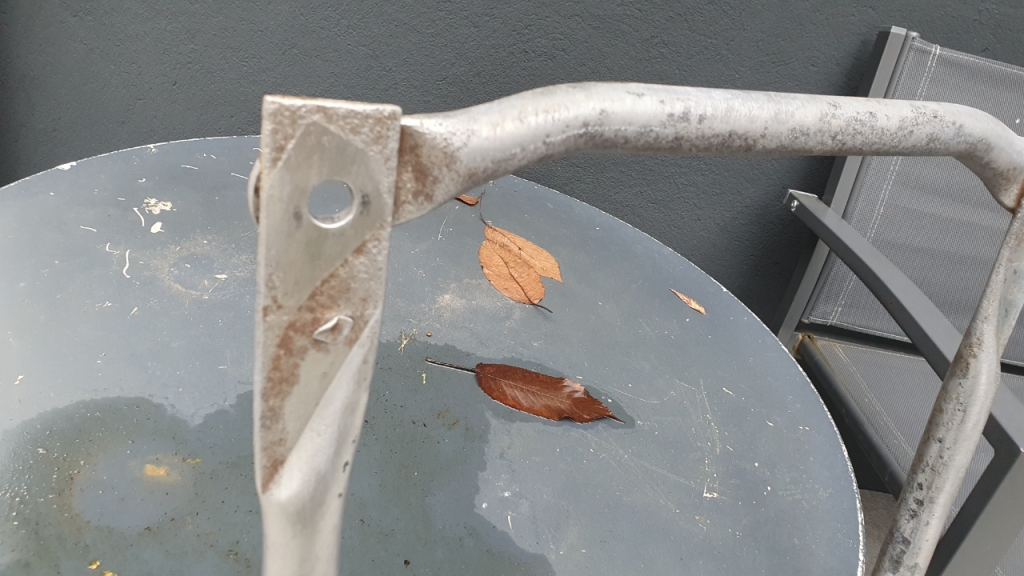

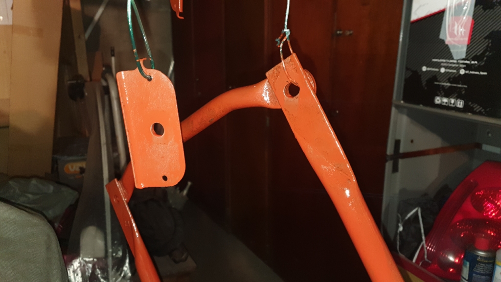

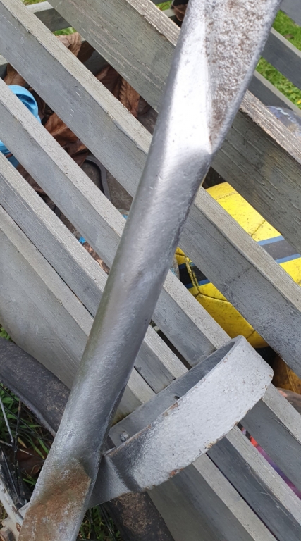

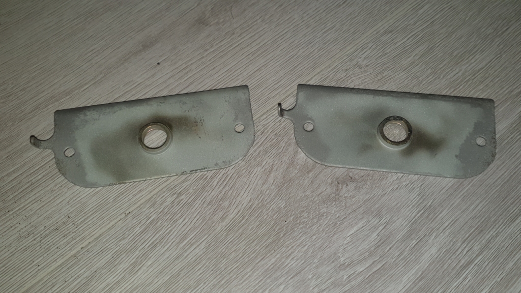

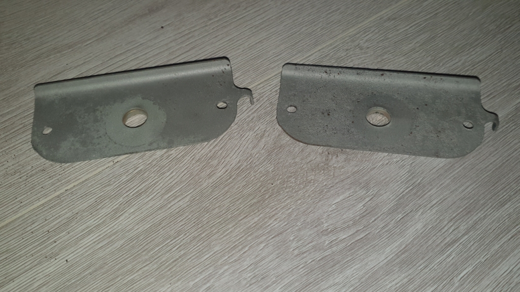

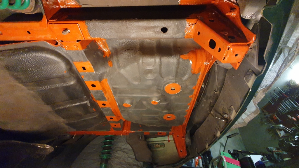

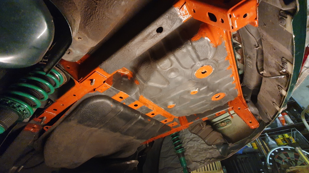

Aujourd'hui première tentative de traitement des zones mises à nu. J'en ai profité, j'avais sablé deux des plaquettes de maintien du réservoir. Elles y sont passées par la même occasion.
Owatrol cip sensé être un anti rouille très costaud...j'espère !
Et traitement de l'échelle de renfort
Audi tt Mk1 1.8t 225 2001
Bmw e46 330ci 2001
et....
Bmw Z4 coupé 2007
Message Publié : Lun 1 Jan 2024, 22:11
Message(s) : 651
Localisation : Essonne 91
Et enfin toutes les zones du sous caisse
Le gros intérêt c'est qu'on voit bien où on est passé! En revanche je suis vachement surpris cet apprêt est super liquide. Je m'attendais à un truc epais un peu comme la peinture hammerite. Je pense que je mettrai une seconde couche.
Je vais utiliser la bombe de owatrol stabilisateur de rouille pour traiter les cavités et zones inaccessibles.

Message Publié : Mer 3 Jan 2024, 06:56
Message(s) : 5858
C'est ce que j'ai fait aussi, notamment dans les ailes, pour pouvoir accéder partout sans démonter.
Attention aussi en cas de recouvrement avec de la peinture en spray. Bien que je ne retrouve pas la caractéristique, j'avais été embêté mais je ne me souviens plus très bien dans quel sens. Il me semble que le Rustol en pot ne peut pas être recouvert par de la peinture en spray. Il faut pour cela utiliser du Rustol en spray, qui lui peut être recouvert par de la peinture en spray.
A vérifier si tu es dans ce cas de figure.

Première impression pour test faite.
On va voir les ajustements même si à première vue ça semble pas mal coller à la version originale.on peut de ponçage et un coup de peinture satiné et ça devrait être pas mal. Évidemment j'ai pas le grain de surface de l'original mais la je ne vois pas moment faire. Ce sera toujours mieux que la pièce manquante.
