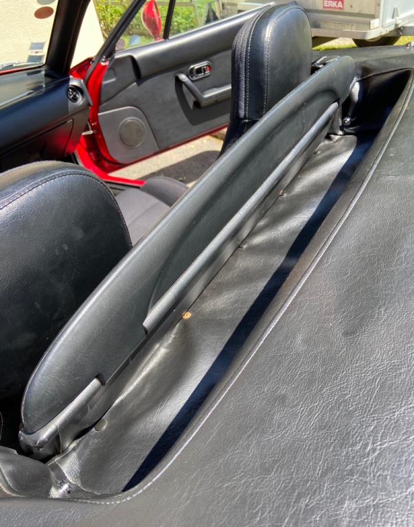

J’ai resserré les colliers de durite mentionnés plus haut et j’en ai également profité pour enfin monter le saut de vent d’origine Mazda. Il me semble que c’est un modèle qui était sur les dernières NA et sur les NB. En tout cas il s’adapte très bien sur les deux crochets qui permettent de tenir le couvre capote.
Ça se monte en 5 minutes et pas besoin de percer !
On verra avec le temps si c’est efficace et si ça tient mais au moins ça ne traîne plus dans le garage. Ça faisait 2 ans que je l’avais acheté a un membre du forum (coucou Tonton tige). :beer:

C'est un saute vent de NB.
Attention si tu mets une barre de renfort entre les attaché de ceinture, comme sur les NA après 1994 (au moins les 1,8l, je suis pas sur pour les 1,6l 90ch), alors pour fixer ce saute vent il faut une pâte de fixation. Il y a une société en Angleterre qui en fabrique, très propre, si besoin je rechercherais le lien.

Oui c'est prévu ! Je vais faire rectifier la déformation du pare choc en mettant la lame effectivement. C'est bon je suis convaincu... :aie:
dudu a écrit :
Tu verras que le vide poche est plus utile que le saut de vent en lui-même :ricane:
C'est ce que je me suis dit aussi... :roll:
