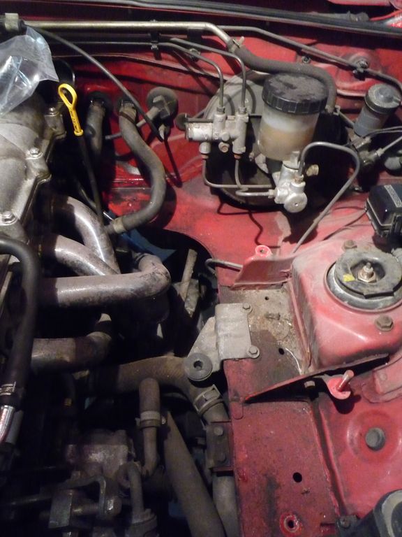

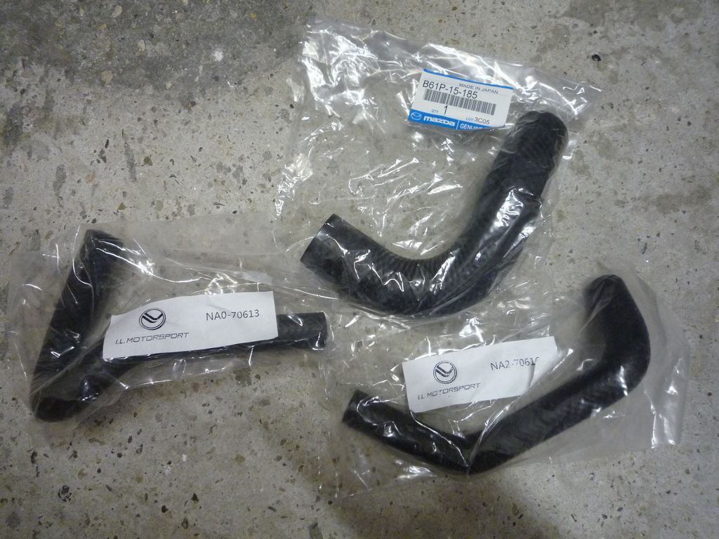

Nous avions fait le tour des durites au retour du Winter, pour en repérer 3 en triste état. Les autres située à l'avant avaient visiblement déjà été changées. Les 2 durites de chauffage (en adaptable ILM) et la durite inférieure en Mazda
C'est Hervé qui s'y colle

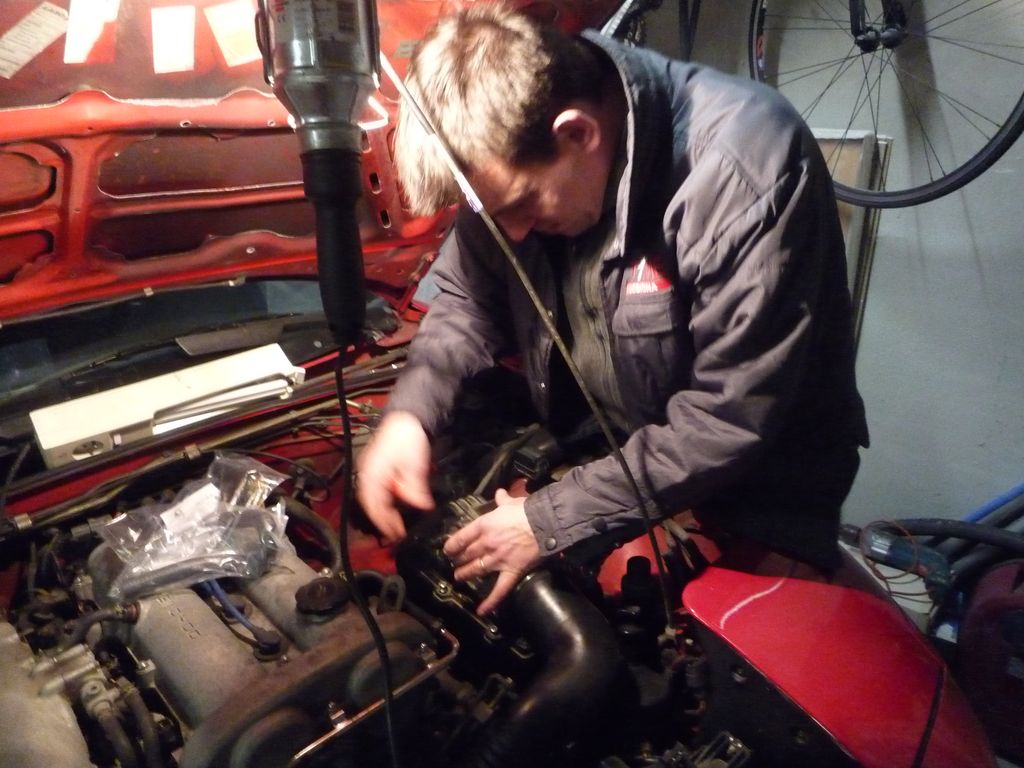

Pas mal de choses à démonter pour accéder confortablement aux durites. La boite à air notamment est totalement déposée.

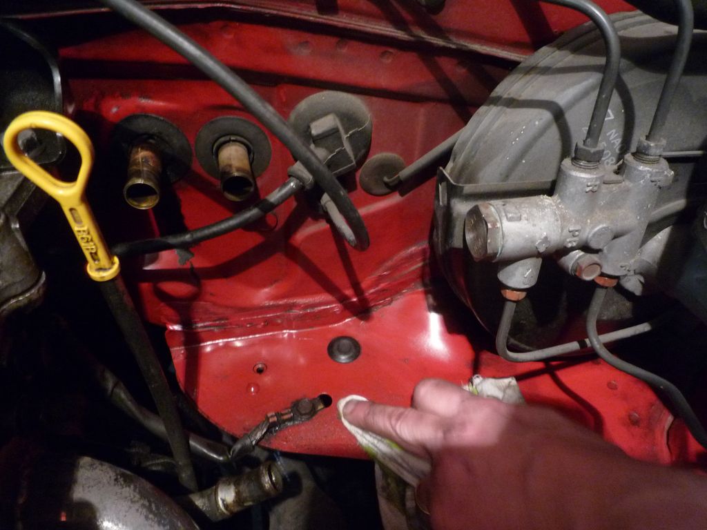

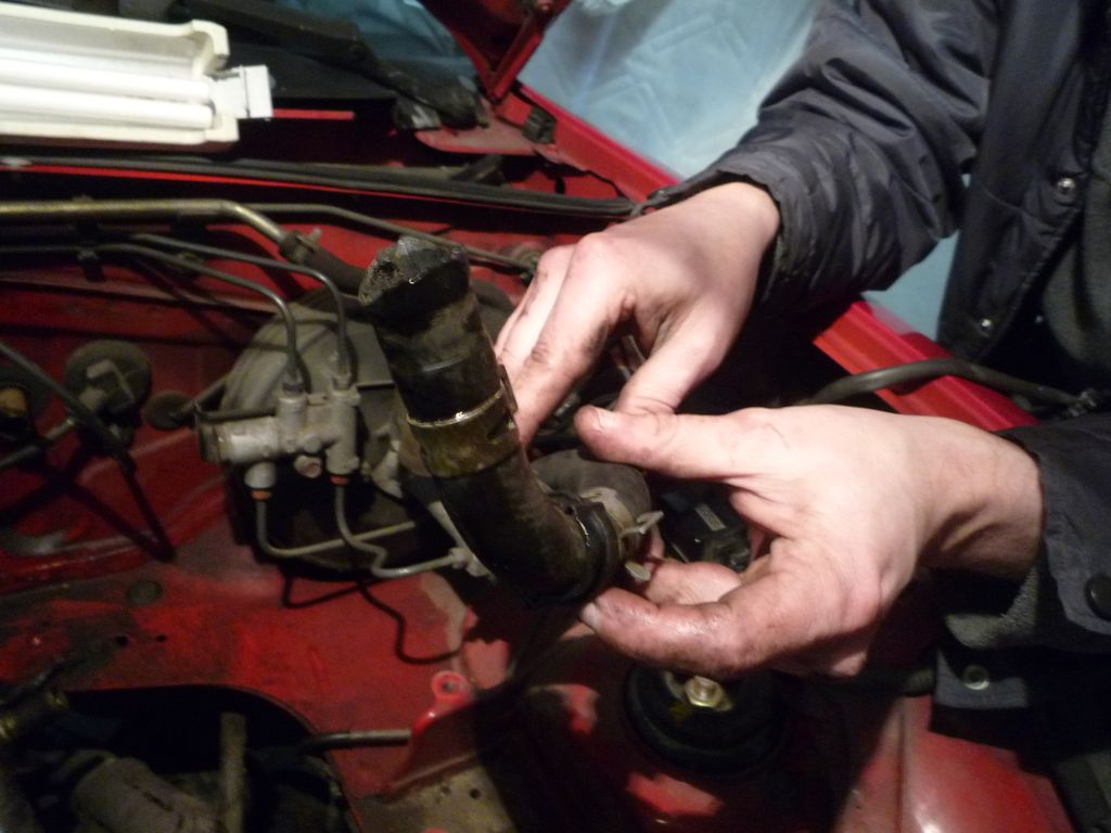

Pendant ce temps Hervé a démonté les durites de chauffage, effectivement très tristes.
On en profite pour tout nettoyer soigneusement :love:
Mettre en place les durites, ce n'est pas forcément facile. On lubrifiera tout ça :cubitus: pour que ça rentre mieux :cubitus:
Et voilà :love2:
La durite inférieure est aussi remplacée (pas de photo, trop sombre). Elle était juste grisâtre en extérieur, l'intérieur était encore nickel, tant pis, elle est changée quand même.

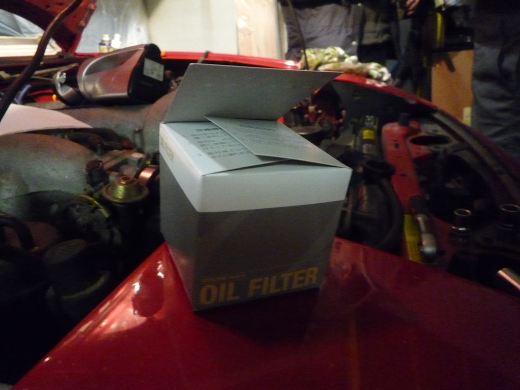

Pendant que les 2 zouzous bossaient au dessus, je rampais sous la voiture pour faire vidange moteur + filtre. Ca fait presque 1 an et 5000km qu'on l'a. Vidange à la SHELL 10W40

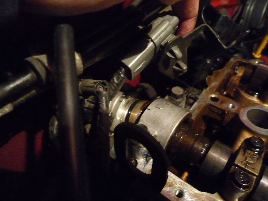

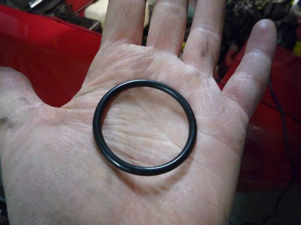

Toujours en préventif, on fait le joint de CAS. C'est une maladie connue des NA, qui suintent l'huile par là. Marquage pour ne pas perdre le calage
Ca se déboite tout seul, on vire l'ancien joint qui était sec (mais ça ne fuyait pas)
Et on pose le neuf.
On rechange le joint de cache culbu, ça suintait un peu à l'arrière. Il n'avait qu'un an, mais surprise au démontage, il était fendu à un endroit :etonne:
La voilà donc avec un joint neuf.
