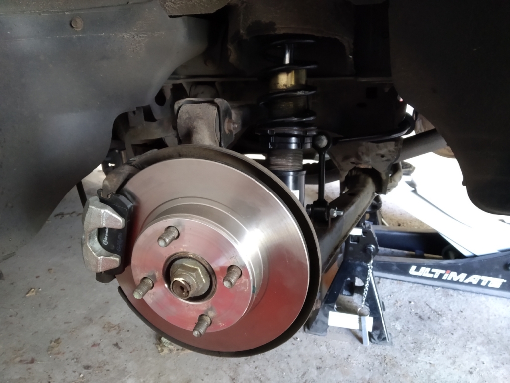

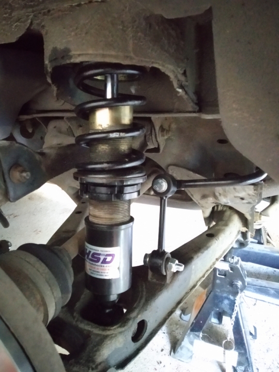

Voilà venu le temps de monter les combinés filetés HSD trouvés il y a quelques temps (et les disques/plaquettes arrières). :oui:
Le chantier est en cours, l'arrière est fait il ne reste plus que l'avant.
Je n'ai pas vraiment pris de photos, mais voici un résumé de cette première étape :
Tout démarre plutôt facilement, changer des amortisseurs sur une NA, rien de bien compliqué, quelques boulons à défaire et ça se fait facilement.
Mais une NA de 25 ans, avec le temps et la rouille, ça complique tout. :aie:

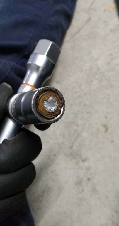

Et j'ai été touché par un souci bien connu, la vis inférieure de l'amortisseur arrière qui tourne dans le vide (l'écrou carré n'étant plus maintenu à sa place).
Et la seule solution (hormis changer le triangle), c'est d'agrandir légèrement le trou présent dans le triangle pour accéder à ce fameux écrou carré, le tenir et pouvoir sortir cette vis, merci #Dremel.
A rajouter à ça, la galère de dévisser les biellettes rouillées et autres petites choses, j'ai mis tout le w-e a faire l'arrière. :cyp:
Bon, j'ai passé un coup d'anti-rouille sur l'arrière et la barre anti roulis, j'ai changé les silent blocs et les bielettes et j'ai aussi changé les disques et plaquettes.
Du coup, la belle est posée sur ses HSD à l'arrière, avec ses freins neufs.
Elle n'attend plus que les amortisseurs avant, qui seront je pense, bien plus simples.

La joie des vieilles MX : les vis grippées à mort, au bout d'un moment ça casse. :D

Et voilà, remise en état des suspensions : fait.
Combinés filetés HSD installés, biellettes et silent blocs de barre stabilisatrice changés également.
La petite est enfin posée avec des suspensions en état. :D

Moi qui trouvais m'être fait chier avec une biellette en changeant les suspats de la NC, la ça avait l'air d'être d'un autre niveau encore !

Le souci des biellettes de NC c'est leur système de bloquage pour dévisser, ça foire ou ça rouille.
Là sur la NA, c'était le poids de l'âge et la rouille.
J'ai du ouvrir le triangle pour dévisser l'amortisseur et user de force pour les biellettes.
Au moins maintenant, c'est propre et neuf.
