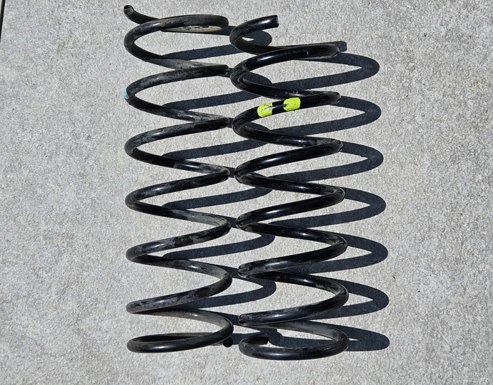

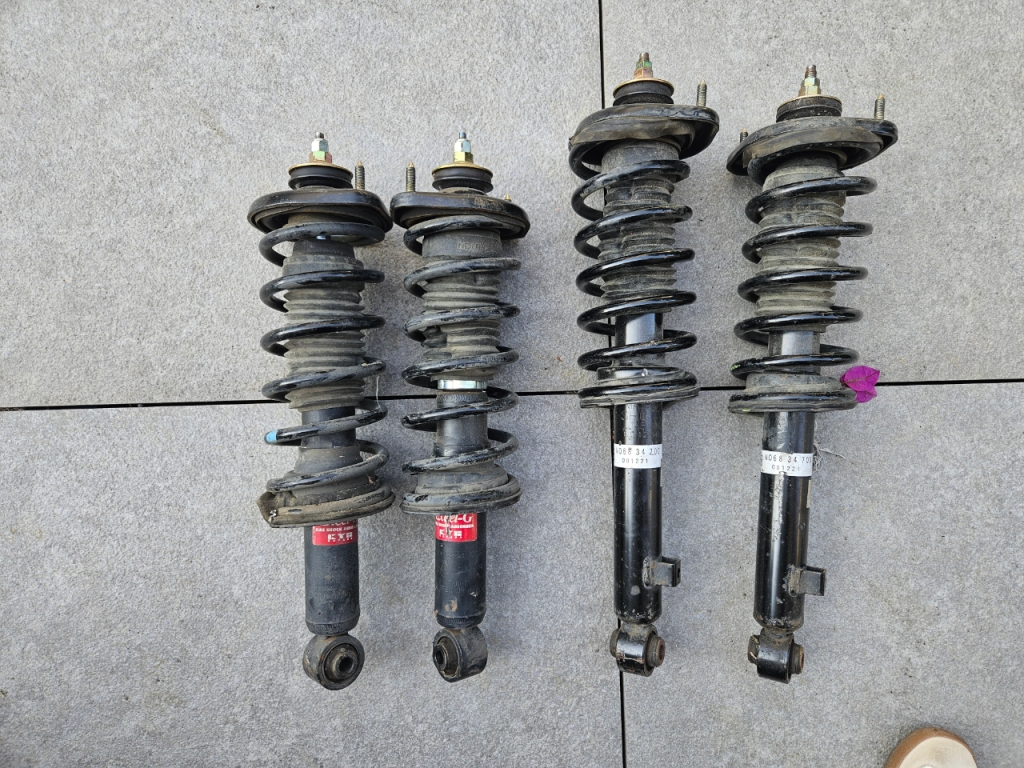

Ca y est j'ai fait l'acquisition d'un set de nb 1.6 d'origine pour faire mes quelques essais.
Acte 1 j'ai démonté un combiné avant et 1 combiné arriere pour checker l'état et la longueur des ressorts à vide.
Premier bilan, tous les caoutchoucs sont bien entendu à changer et les butées arrières également. A noter les amortisseurs arrières sont des kyb Excel g donc des remplacements équivalent à ceux d'origine.
Second point les ressorts avant fond 315mm à vide et ceux arriere 335mm. Si pour l'arrière ca ressemble pas mal à ce qu'on peut trouver sur le net, pour l'avant, pas du tout. Tout ce que l'on peut lire dit 290mm environ.
Ce qui est dommage c'est que je n'ai pas non plus dinfo sur la raideur des amortisseurs donc impossible d'évaluer la hauteur de caisse.
Ce sera donc monté pour voir!
Dernier point les ressorts avant ont deux points jaunes et les arrières deux points bleus. Si quelqu'un sait me donner des caractéristiques associées à ce code couleur ca m'intéresse!

Ca y est nouveau setup nbfl monté en remplacement du setup nb avec amortisseurs origine et ressorts eibach nb.

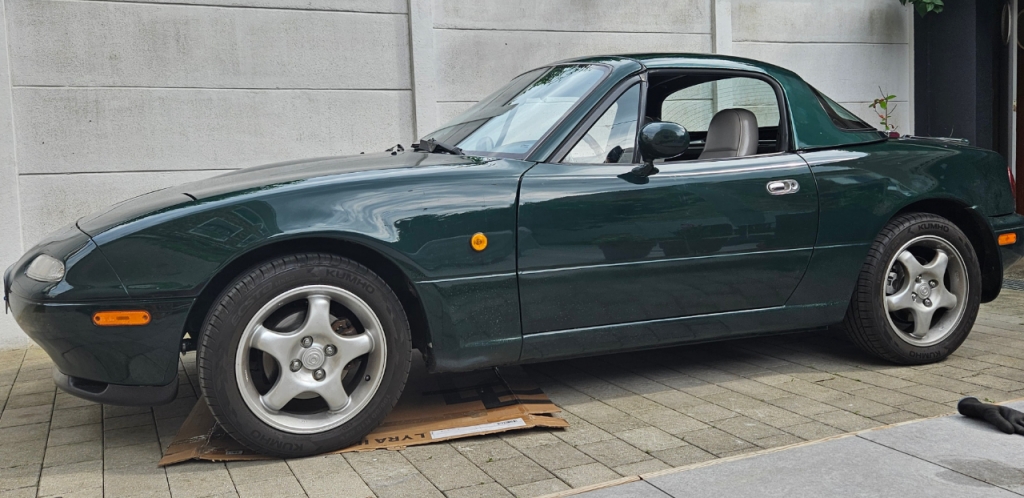

Premier constat, je suis revenu à l'état 4x4 :cry: assez équivalent à la voiture d'origine. Pour les amateurs de chiffres, la hauteur axe roue / bord d'aile est de 35 AV et 35 AR. Pour mémoire un petite synthèse :
Origine : .....jamais mesuré
TEIN : 290 AV / 315 AR (mais réglage)
NB - EIBACH : 300 AV / 320 AR
NBFL : 350 AV / 350 AR
En terme de look y a pas photo....c'est beaucoup moins sympa mais pour ce qui est du confort de roulage c'est le jour et la nuit. Ce n'est plus cassant au passage es dos d'âne et la suspension est globalement plus prévenante. Bref c'est ce que je voulais.
Conclusion je vais rouler un peu comme ça avant de changer les amortisseurs et probablement donner un coup de disque sur les ressorts.
Pour les amateurs de chiffres, j'ai calculé la raideur des ressorts NBFL sur a base de l'enfoncement et ça donne :
AVANT : 3,3kg / mm
ARRIERE : 2 kg/mm

J'ai mesuré la hauteur axe de roue / aile de ma Miata qui a de nouveaux amortisseurs pas chers (et a priori des ressorts de base / d'origine).
AVANT : 33 cm
ARRIÈRE : le bord d'aile est un peu confus - si je puis dire :D - c'est entre 37 qqch et 38 :o (selon que je prends le bord d'aile extérieur ou intérieur, la lèvre est un peu tordue / pliée / rouillée).
Le coffre est vide (pas de roue de secours). Je devrais peut-être rouler avec deux sacs de ciment :D
