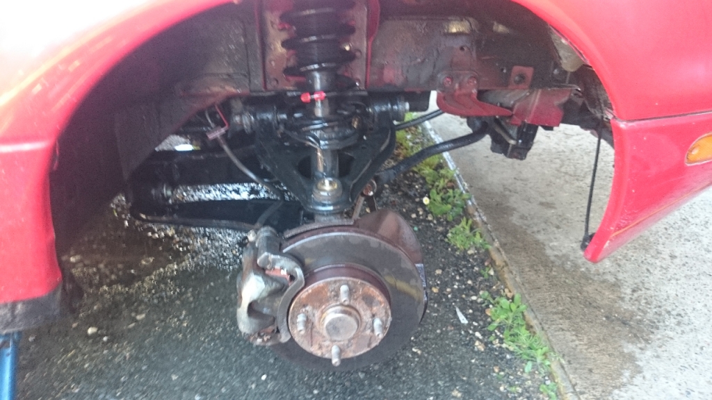

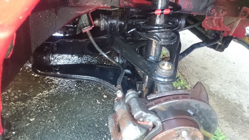

Je crois avoir résolu mon problème de différence de hauteur entre le côté droit et gauche. J'avais visser les vis d’amortisseur roue en l'air ce qui une fois la roue posée contraignait le silentbloc du pied de l'amortisseur et le poussait vers le haut.
J'apprends la méca auto :bien:
J'ai trouvé la solution sur ce topic viewtopic.php?f=16&t=24767
Merci Néobob!
Du coup j'en ai profité pour faire un peu de nettoyage et quelques photos du résultat final ;)
Vue général de l'avant (je venez juste de rincer) :
Détails de l'avant :
Vue général de l'arrière:
Détails de l'arrière:

tu as fait de meme pour tes triangles?
Message Publié : Mar 21 Avr 2015, 19:12
Message(s) : 2689
Localisation : Bergerac
Non juste pour les supérieurs, les inférieurs je ne peux que faire confiance au garage qui a fait la géo.
Par contre vu que c'est des bague en polyuréthane et pas des silentblocs en caoutchouc dans le principe je pense que c'est moins grave. :?
Les bagues pivotent autour de l'axe alors que les sb normaux autorisent un mouvement par déformation (d'où l’intérêt de les monter chargés).

Oui, dans le cas de silent-bloc PU je pense que le serrage après repose de la voiture n'est pas utile. On entends en générale très bien le glissement sur l'axe.

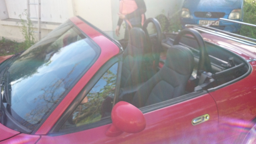

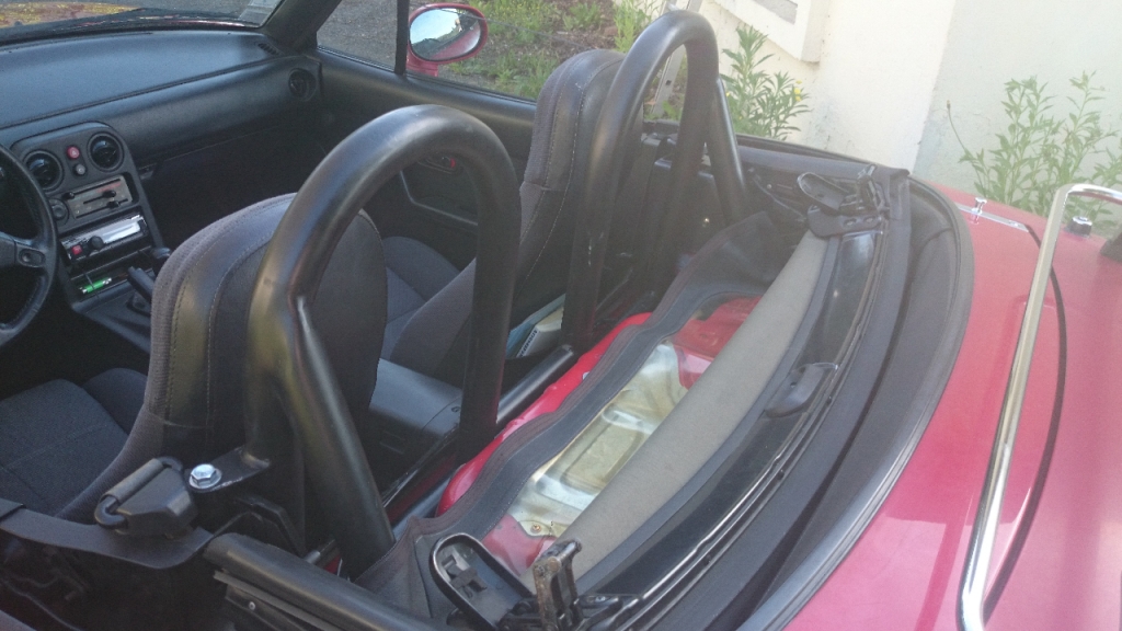

J'ai profité de ce long week end pour enfin monter le Hard dog :woo:
On aura passer les 3 jours dessus, tranquillement mais 3 jours quand même!
Comme il était précédemment monté sur la voiture de Mix5 il a certainement pris un autre plis, il a fallut qu'on ajuste un peu partout (Merci Falc et Gus et mon père pour le Monster Garage !).
Je ne sais pas combien de fois on l'a présenté avant de pouvoir enfin le fixer mais ça aurait été drôle de compter...
Dans la semaine il faut encore que je coupe la tôle et la moquette derrière les sièges (j'ai plus de disque sur la meuleuse).
Place aux photos:
Et le résultat final:
Pour ce qui est du ressenti, l'arrière est clairement mieux tenu, rien qu'au moment de reposer la voiture sur ses roues on sent déjà que c'est du solide.
Les petites bosses et compagnie sont beaucoup mieux encaissées, les vibrations de la caisse sont largement atténuées.
Côté sensation en virage on dirait que les amortisseurs arrières sont plus raides mais absorbent mieux les chocs.
Je pense qu'au niveau de la caisse c'est presque assez rigide, peut-être que l'avant a besoin d'un petit peu plus de maintient mais je n'ai pas encore d'idée là dessus (frog arms :idea: ), je verrais ça plus tard...
Maintenant place aux pneus (PS3 probablement) et on s'occupera du freinage avec des durites avia et un répartiteur (les CL brakes quand mes plaquettes seront mortes).
