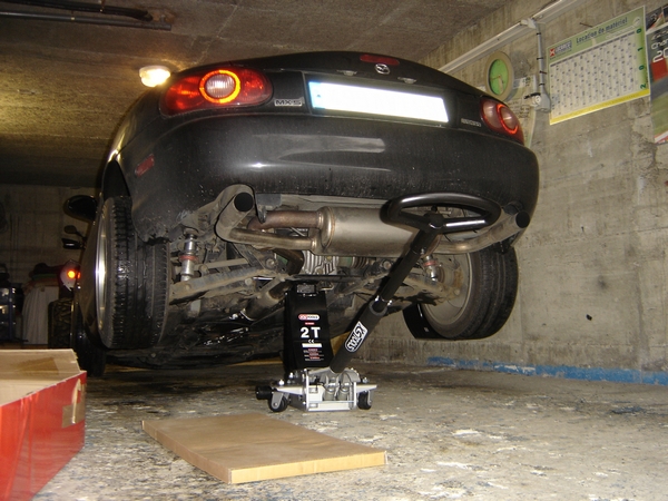

Question 2 : oucékecé le meilleur endroit pour soulever la mimix pour travailler l'échappement tranquillement ? J'ai vu des photos de mimix avec le cul en l'air et un cric sous le pont arrière...
Message Publié : Mar 9 Juin 2015, 20:55
Message(s) : 8974
Oui tu peux lever directement au niveau du pont et a l'avant au niveau du berceau.
J'ai pas de photo coté berceau :aie:
Message Publié : Mar 9 Juin 2015, 21:06
Message(s) : 1004
qu'il est beau ton cric ... :love2:
