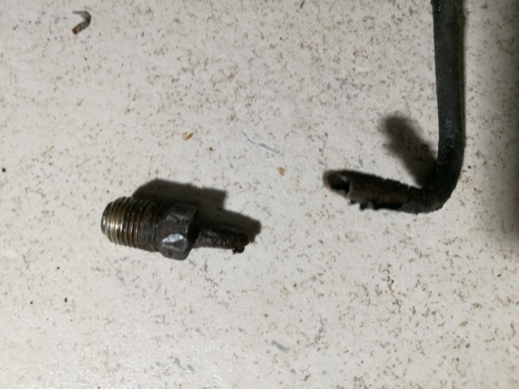

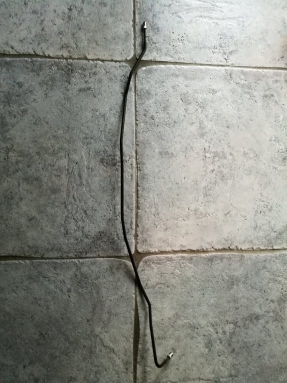

Après une semaine de ski et une commande chez Autolink, j'ai changé la durite de frein qui relit le l'arrière droit à l'arrière gauche, j'en ai profité pour changer le liquide de frein et purge complète du circuit puis repassage au CT pour la contre visite.
Enfin, le CT est passé avec succès donc je me précipite sur le site ANTS pour la demande de CG française et là, mauvaise surprise: impossible de finaliser la demande, une erreur technique est survenue (même erreur après au moins 10 tentatives en changeant de navigateur, effacement du cache, etc...).
Bon finalement, je réessaie ce soir après avoir suspendu ma demande et cette fois çà passe. Il reste donc à attendre, vive l'administration française et les démarches en ligne...
J'ai trouvé un tuto en vidéo qui est très bien fait sur la procédure d'immatriculation de voiture importée (la procédure est un peu anxiogène, j'ai reçu plein de messages qui ne sont pas très clairs dont un avec la mention ''paiement pour finalisation ou demande complémentaire'', alors que le système ne m'a pas demandé de paiement pour le moment) :
Une photo de la durite, l'ancienne (qui s'est coupée lors du démontage) et la nouvelle.
Pour la purge du circuit, j'ai utilisé un kit avec clapet anti retour, acheté 12,95 € sur Amazon : Kit DIY Purger SEUL ses Freins ou Circuit Embrayage, je vous le conseille c'est très simple à utiliser

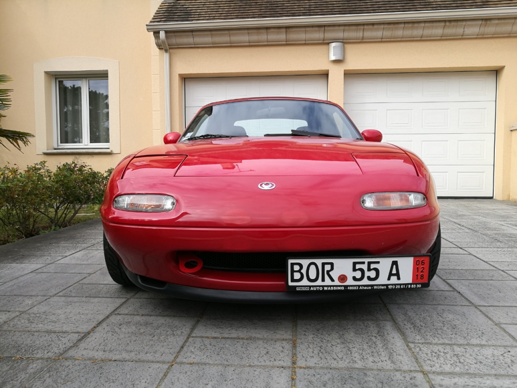

Et une petite photo de la belle (j'ai dû recentrer un peu la plaque)

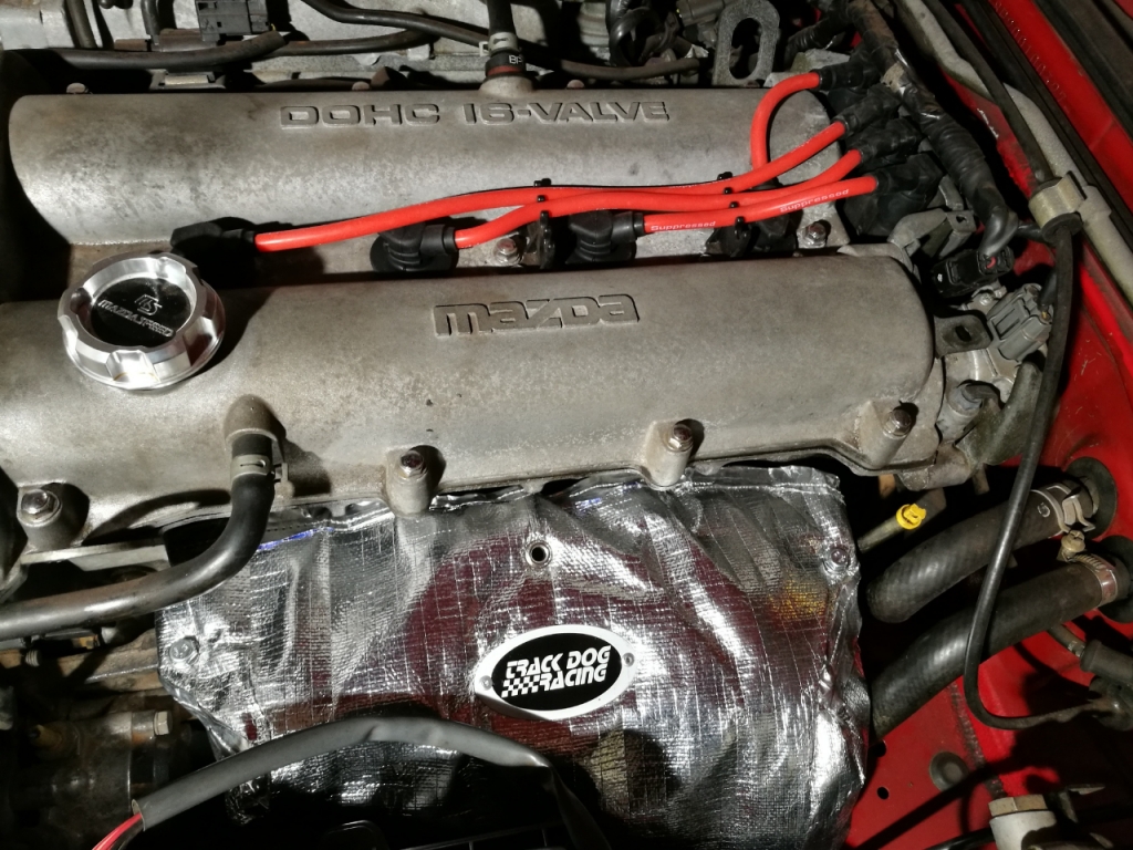

Ce soir, changement du faisceau d'allumage et montage du pare chaleur Track Dog Racing. C'est très simple, 2 petites pattes à fixer sur les fixations du collecteur, mise en place en épousant les formes et fixations par 2 écrous.
Résultat:

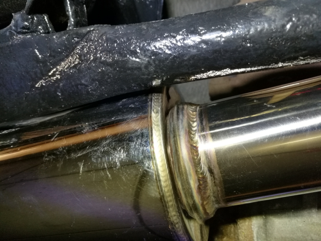

J'ai un souci à régler, le tube du silencieux du Cobalt tape dans le renfort latéral. Au montage, j'avais essayé de le décaler au maximum mais il reprend sa place naturelle.
Je ne vois pas beaucoup de solutions:
- essayer de tordre ou déformer légèrement le renfort d'origine (mais je suis un peu sceptique)
- faire une adaptation en mettant une autre barre qui laisse plus d'espace au silencieux
Si vous avez une solution, je suis preneur.
L'autre soucis est que quand j'ai démonté mes trains, j'avais essayé de dévisser les vis des renforts mais impossible de les desserrer, donc ce n'est pas gagné.

J’avais eu le Même soucis, je crois.
J’avais mis deux silent bloc
Message Publié : Dim 17 Mars 2019, 07:16

Bonjour
As tu essayé de desserrer les jonctions entre les différents morceaux de ta ligne pour faire ton alignement ?
C est l’échappement qui s adapte à la voiture et non l inverse.
Sinon ré contacte ton fournisseur il y a ou un défaut sur un des éléments ou un problème de compatibilité avec ton collecteur.
Bon courage et bonne journée

Effectivement, je vais commencer par refaire l'alignement.
En regardant aujourd'hui, sans mettre la voiture sur cales, j'ai joué un peu sur le silencieux arrière.
Pour le fournisseur, c'est un peu compliqué car il y 3 éléments qui viennent de fournisseurs différents.

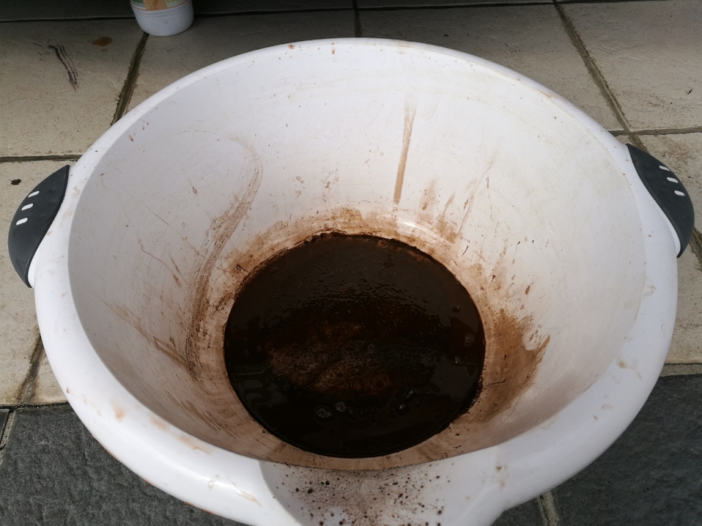

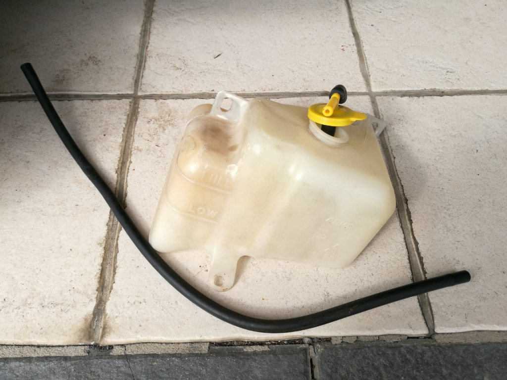

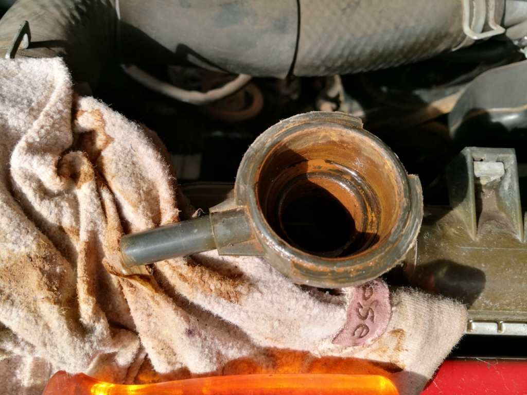

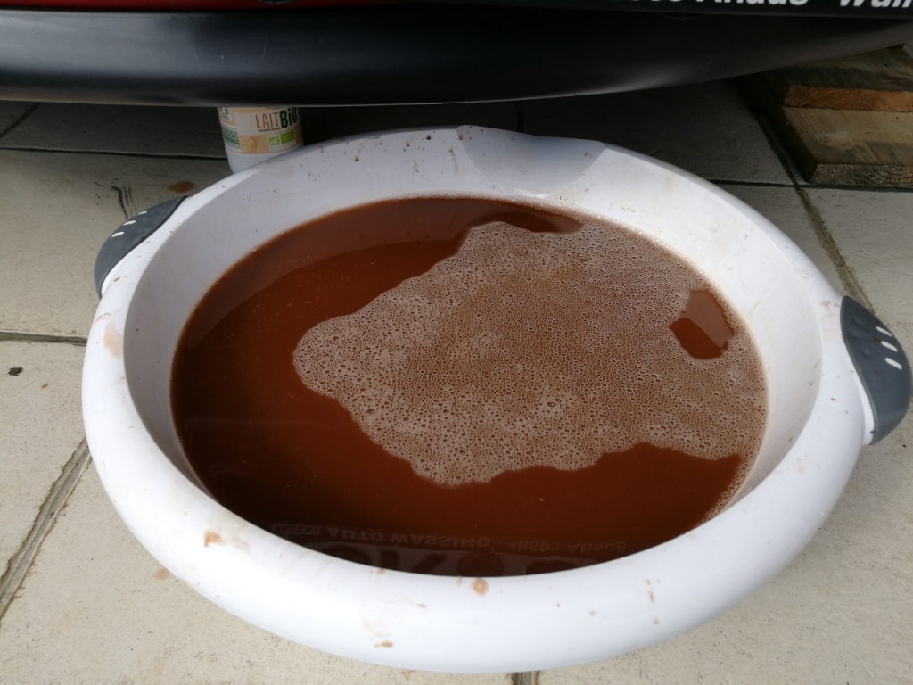

Sinon, ce week-end, j'ai fait la vidange dur LDR et j'ai mis un produit pour détartrer le circuit. Je dois changer la vis plastique du radiateur, la tête est complètement foirée, commande passée chez Mx5Parts. C'est le petit modèle, la vis de 10 m (les 1,6l 115 ont une vis de 12 mm).
Vidange du LDR, c'est vraiment pourri:
Les résidus au fond de la bassine:
Nettoyage du vase d'expansion, il était tout marron: nettoyage avec une poignée de graviers un peu d'eau et de la poudre lave vaisselle, on secoue le tout un bon moment et le résultat final:

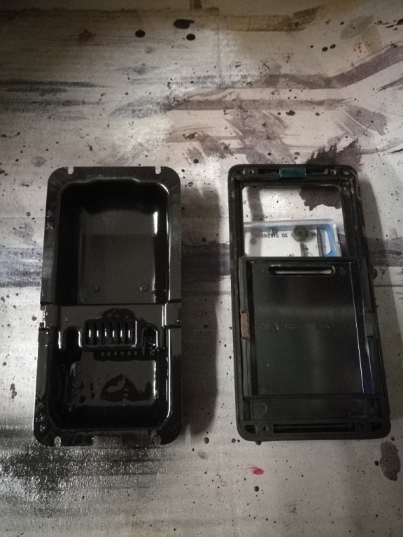

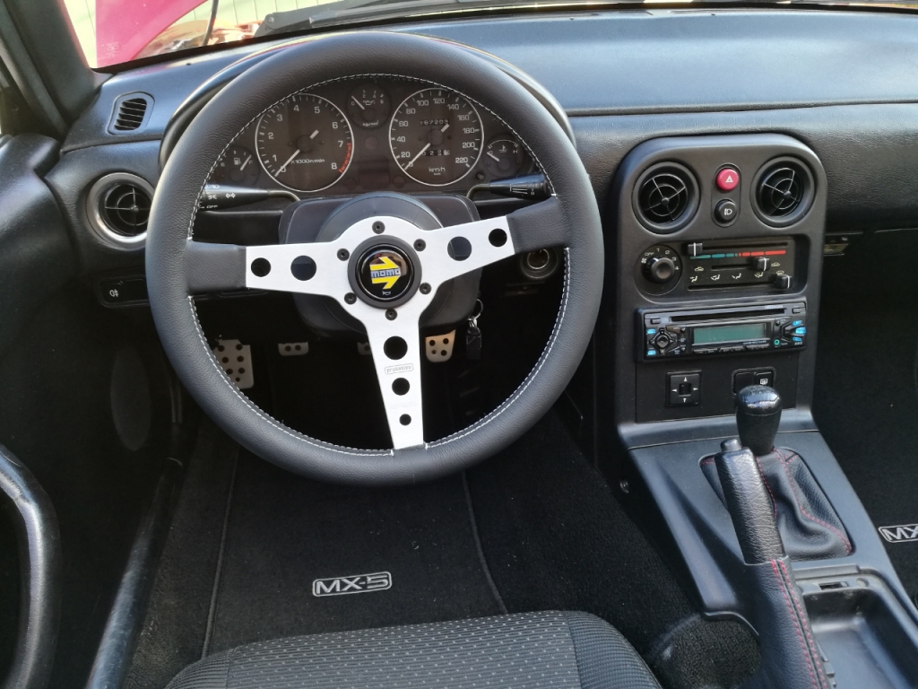

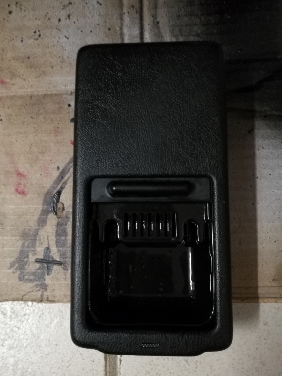

J'ai également rénové le cendrier:

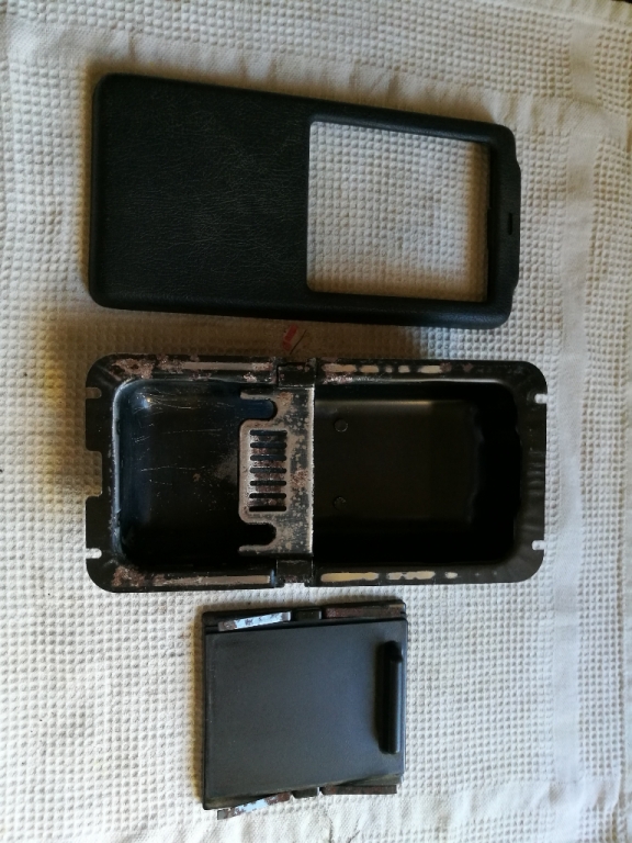

Démontage, nettoyage complet et ponçage des parties abimées:
Petit coup de bombe de peinture noire
Ponçage et petit coup de Férose sur les lamelles, remontage avec un peu de lubrifiant silicone sur les gilissières. Résultat final:
Et pour finir une petite photo de l'intérieur:

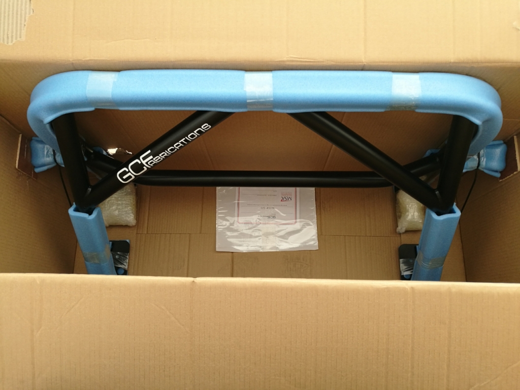

Arrivage du jour, très bien emballé, le matos a l'air très clean. Encore un peu de travail en perspective mais ça va rigidifer la caisse car je la trouve beaucoup moins rigide que ma nbfl.

quand je vois la couleur de ton EDR :aie: et l'aspect de ton radiateur d'origine :aie: :aie: je pense que tu gagnerais à en poser un neuf. ça ne coûte vraiment pas cher chez les équipementiers en ligne. Et c'est la tranquillité pour un moment :jap:
Opération sauvetage d'une NA92:
viewtopic.php?f=82&t=40142
Message Publié : Mar 19 Mars 2019, 14:50
Message(s) : 1194
Mon D.ieu la couleur du LDR :aie: CHange de radiateur en effet, c'est un défaut sur nos voiture. J'ai changé par un mishimoto gros volume , (6L DE LDR contre 3L OEM), ca refroidit vraiment maintenant , surtout l'été !

Ah ça m'intéresses de voir ton GCFab monté ! J'ai vraiment envie de craquer aussi :)
T'as pris quel model ?

Idem, ça me tente bien pour ma NCFL, sauf erreur pas de perçage nécessaire sur la NCFL, il reprend les trous des mini arceaux d'origine.
