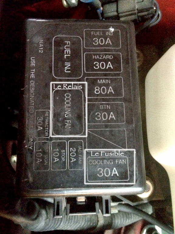

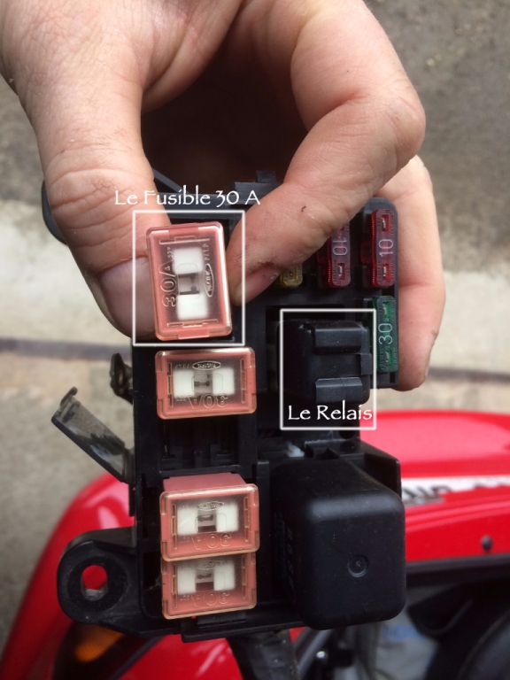

salut c'est quoi finalement la solution de ton problème? j'aimerais bien savoir comment tester les relais, c'est peut être ça qui fait que j'arrive pas à démarrer ma voiture alors que j'ai un démarreur neuf, et une batterie varta (45A/h et 400A de démarrage à froid) qui est à 80% de capacité. :? :?
Salut Ours02 :)
C'est sympa de s'intéresser à ce problème car j'avoue que je reste septique et je comprends nettement mieux pourquoi SUD EST xxxxxxxxx xxxxxx xxxxx xxxxx
Heureusement, un anonyme du forum m'a épaulé dans mon raisonnement car je suis un peu léger côté Elec :aie: mais pourquoi publier alors qu'on ne m'aide pas ! ! ! ! ! Pour ceux au moins qui veulent comprendre et parce que c'est dans notre logique d'entraide et partage :beer:
Pour ma part le contexte est :
Cable déclencheur des ventilos coupé par l'une des deux poulies d'entrainement de la courroie de distrib .. serflex qui n'a pas tenu et je n'avais pas assuré par un deuxième serflex...
Aucun témoins allumés pour te prévenir d'un problème hormis la température moteur qui grimpe .. qui griiiimpe ...
Dans la doc technique de ta MX il est expliqué comment tester le relais après l'avoir sorti sur ses 4 bornes, le testeur et une batterie (je te ferai les photos si tu veux qui explique très bien comment faire section E-14 pour la NA. Je n'ai pas eu besoin de le faire car graduellement j'étais persuadé que le relais ne sauterai pas en premier mais je supposais après le fusible maître.. sauf que je trouvais pas ou il était alors que cela me sautait aux yeux mais dans le noir avec ma vue plus aussi bonne malgré mes lunettes j'étais passé à côté :aie: :aie: :aie: et dans la doc technique sur la NA c'était pas si évident..
Pour la NA, la boite à fusible est en regardant .. moteur ouvert face à soit.. sur la gauche
Finalement sur la boite les shémas sont clairs en photo : Relais et Fusible de la partie Cool Fan dans la même boite ;)
Photos :
Pour ma part j'étais finalement confronté à deux problèmes :
Ma batterie HS et mon câble coupé...
J'ai rechargé la batterie en testant au ralenti et en accélérant et aussi à 5000 trs pour voir comment l'alternateur chargeait si trop ... c'est aussi l'alternateur qui est en cause et fou en l'air la batterie ce qui n'était pas le cas .. ouf mais ma batterie est quand même morte .. une WesCo fait chié et c'est de ma faute de ne pas avoir déconnecter la masse quand je n'ai pas bcp roulé avec :sic:
M'étant rendu du compte du problème car après avoir rechargé la batterie toute la nuit.. démarrage ok .. je lave la MX pendant que madame tourne sans surveiller car à ce moment je ne savais pas que mon câble ventilos était coupé :geek: puis en passant par acquit de conscience voir ou en était la chauffe de la MX en regardant le voyant de température .. celui commençait à aller furieusement sur la droite... j'entends pas les ventilos tourner :? j'ai coupé net et go dans la baie moteur et j'ai compris de suite... je rallume aussi vite et j'ai malgré tout fait tourner le chauffage interne pour évacuer le max de chaleur par la ventilation intérieur de l'auto ... ouf ça a redescendu de suite :oui: et on éteint pour passer en mode réparation :arrow:
1/ Réparation du fil Elec des doubles spal
2/ Puis on cherche en mode une journée d'intervalle ou est le fusible et le relais
3/ Une fois trouvé c'est bien le fusible qui à laché .. ouf il a fait sont boulot
4/ Test et validation en mettant en chauffe la MX5
5/ 20 mn après tout est normal les double spal se déclenchent sans soucis :D
5.1/ doubler les serflex :ricane:
6/ Pas eu besoin de sortir le Relais pour le tester en mode continu pour valider son bon fonctionnement
On sait que le thermostat s'ouvre mécaniquement mais la sonde elle est reliée électriquement, les câbles elec du ..des .. ventilos aussi
Mais l'explication de l'utilisation exacte du relais m'intéresse. Aurait-il pu aussi se casser et dans quel configuration ?
Pour le fusible un 30 A mais un peu spécial, du coup heureusement que j'avais une MX5 NA d'avance complète pour en récupérer un sinon j'étais bon pour en commander :roll:
