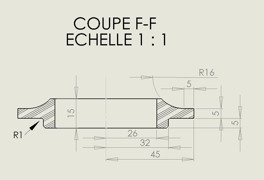

Tu remplace toutes tes cotes de rayons par des diamètres (avec le symbole qui vas bien), et c'est bon :bien: Éventuellement en les représentant que sur la moitié comme dans ce doc page 17:
http://www.utc.fr/~aouahsin/GDR-IFS/CIFS-KEBIR/Nouveau-site/SITETN01/Cours/C7_Cotation.pdf
D'ailleurs de doc est pas mal. Ensuite, un dernier conseil et j'arrête le faire le chieur :jap: : aère tes plans. Je m'explique: écarter les cotes des pièces permet de faire ressortir la pièce. Sur une pièce simple, comme la tienne, pas très grave, sur des carters bien plus fourni, ça aide énormément à la lecture. Tout comme le respect des épaisseurs de trait.
Bon après on est sur une cotation atelier hein, pas fonctionnel, et on est dimanche, et en congés en plus dans mon cas, pas trop envie de réfléchir d'où parte les cotes fonctionnel etc... :aie:
Sinon, :jaime: ton outil pour les profil :bien:

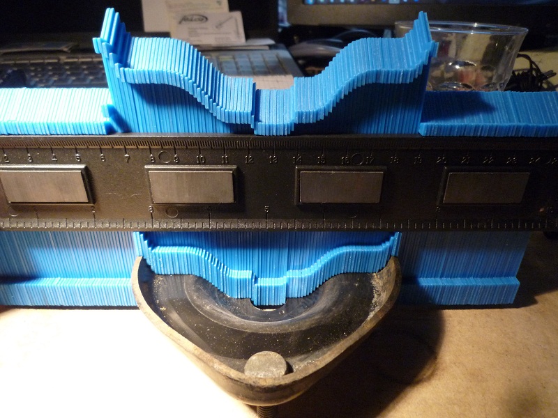

Nickel le copieur faudrait que je m'en achète un à l'occas.
 Sujet du message : Re: [NA] Regis_92N / la BANANE!
Message Publié : Dim 3 Mai 2015, 11:40
Message(s) : 3745
Etonnant cet outil, je ne connaissais pas :etonne: :bien:

Merci pour ton apport Nico!
ça ne me rajeunit pas tous ça :aie:
Oh oui parle moi en cotation gps :love: :P :lol:

bien vu nico-36, j'aurai aussi relevé le R16, en ajoutant par exemple le diamètre engendré sur la face supérieure, entre parenthèses juste pour contrôle...m'enfin on est toujours en week end et c'est déjà bien de faire un plan :jap:

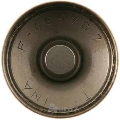

C'est un poussoir de quoi?
Message Publié : Lun 4 Mai 2015, 08:19
Message(s) : 3819
C'est Coréen :cyp: mais après sur quoi c'est monté :tantpis:
Message Publié : Lun 4 Mai 2015, 08:54
Message(s) : 1576
Kia sportage, au hasard?
Dis Régis, quitte à changer tes arbres, pourquoi ne pas passer sur du poussoir méca? Tu y gagnerais plus sur le train :oui:
Pas la peine pour le Ø engendré par le R16, car la surface n'est pas fonctionnel, donc RAB qu'elle fasse 2mm ou 1.87mm ;)
Le poussoir est un poussoir de Kia 1.6/1.8 16v que l'on trouve sur les modèle RIO, Sephia, Carens et autres.
Vous pouvez noter la référence INA (Schaeffler) car cela a été la plus grosse partie du job.
Chercher la ref donnant exactement ce que je veux, c'est à dire un poussoir qui se monte dans nos moteurs et qui pèse environ 20% de moins que les poussoir d'origines.
les dimension sont Ø30mm, hauteur 24mm
De plus j'ose espérer que par leur conception plus moderne ols ne souffrent pas de fuite chronique comme montré dans le post de Guillaume650 :bien:
viewtopic.php?f=84&t=19058&start=15#p15808846
Voir allure de la courbe de couple "avant/après" au dessus de 4500 tr/min :aie:
viewtopic.php?f=84&t=19058&start=30#p15810578
Ah oui, détail marrant, ces poussoirs hydro seraient plus léger que les poussoirs méca de NB :lol: MOUAHAHAHA!!!!!
http://www.miataturbo.net/engine-perfor ... post996974
J'ai décidé de rester en poussoirs hydrau car j'aime le "Fit & Forget", ce qui pour etre valable en poussoirs méca passe par des sièges en métal "qui va bien" pour ne pas avoir à refaire les jeux
Et puis //M obtient des performances de tout premier ordre avec des poussoir hydraulique :love:
Bon ok là c'est juste le top du top du moteur routier sportif (V8 et V10 atmo) :bave: :geek: :bave:
Poussoirs bombé de série!!!! d'la folie :o :love:
