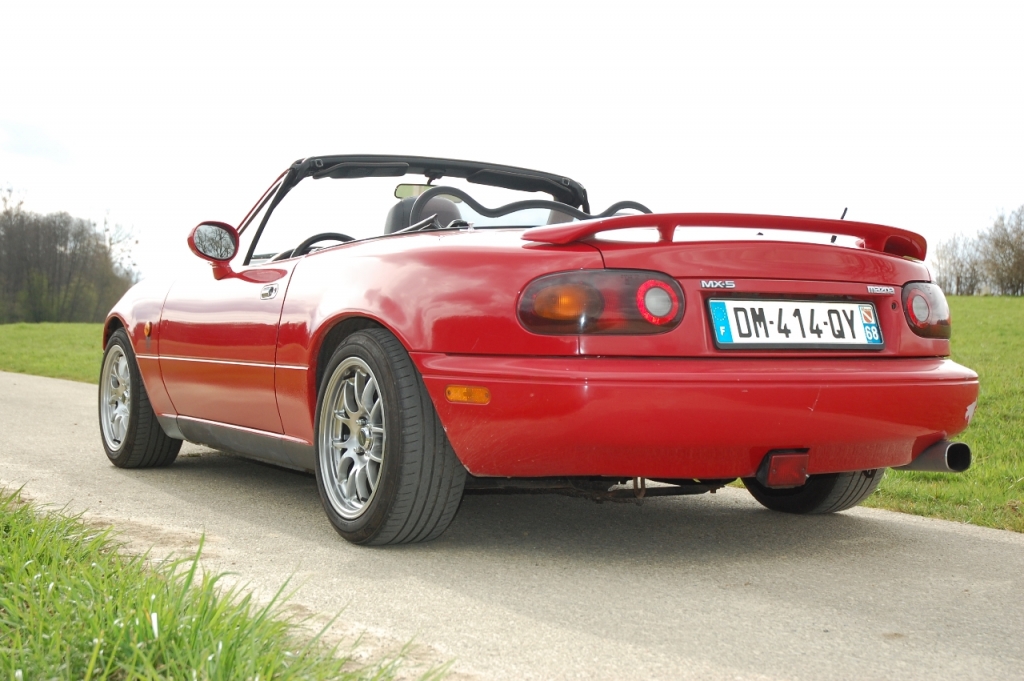

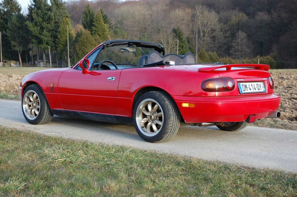

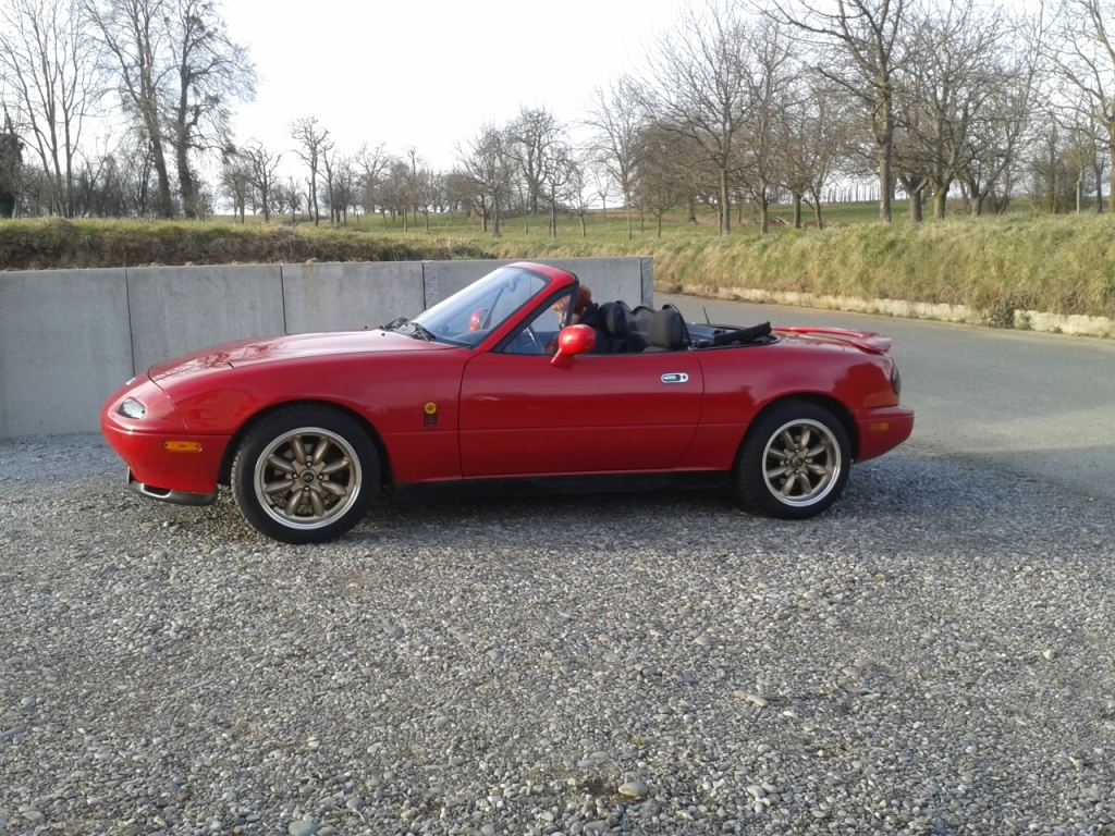

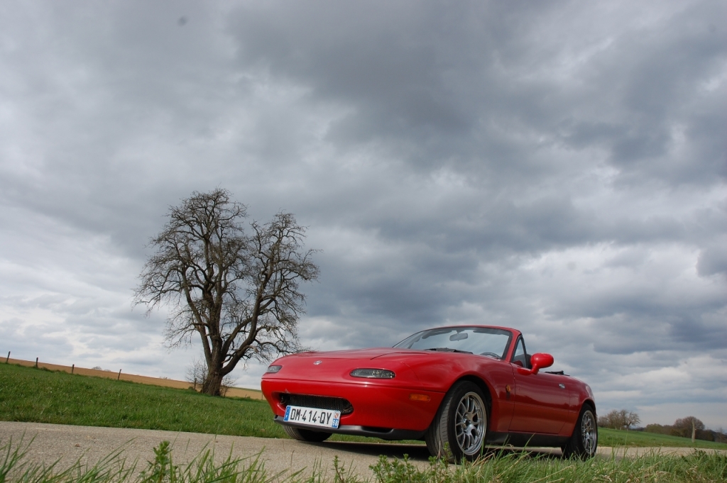

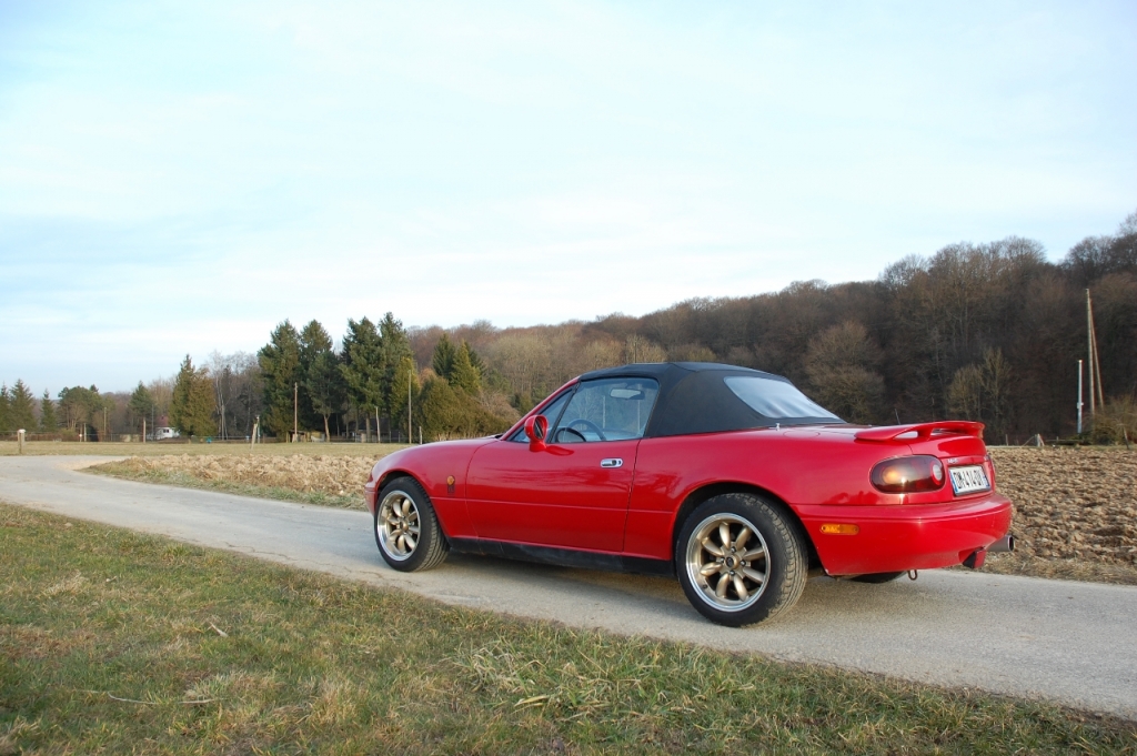

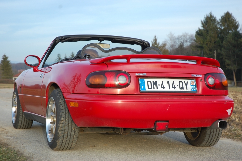

La Rouge, c'est une 1994, 1800 ramener d'Allemagne, a laquelle j'ai apporter quelques petites modif (Admission dynamique IL Motorsport, Kit court Tein SuperStreet, Echappement Remus, Jantes Rota RB 8x15 et 25). :bave: :bave: :bave: :bave: :love2: :love2: :love2: :love: :love:

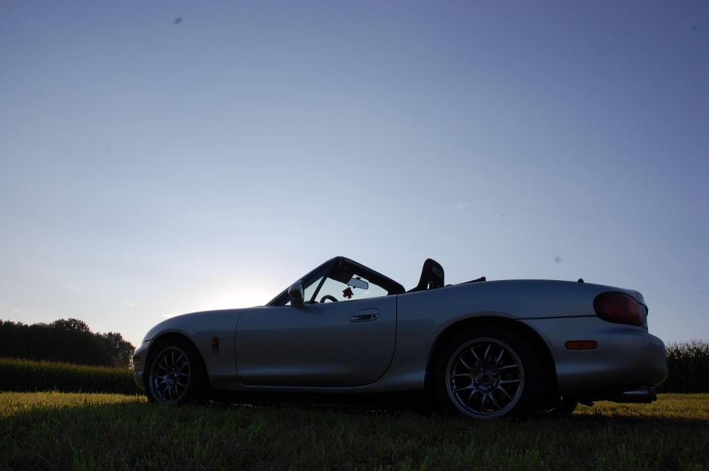

Ici Avec les roues ne ma NB 1800, des 6UL Importées des USA, 8x15 ET 35...
Asser Jolie aussi :bave: :bave: :bave:

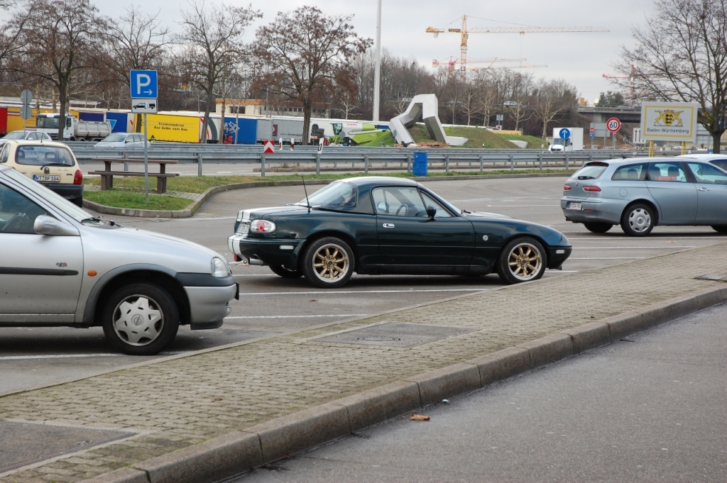

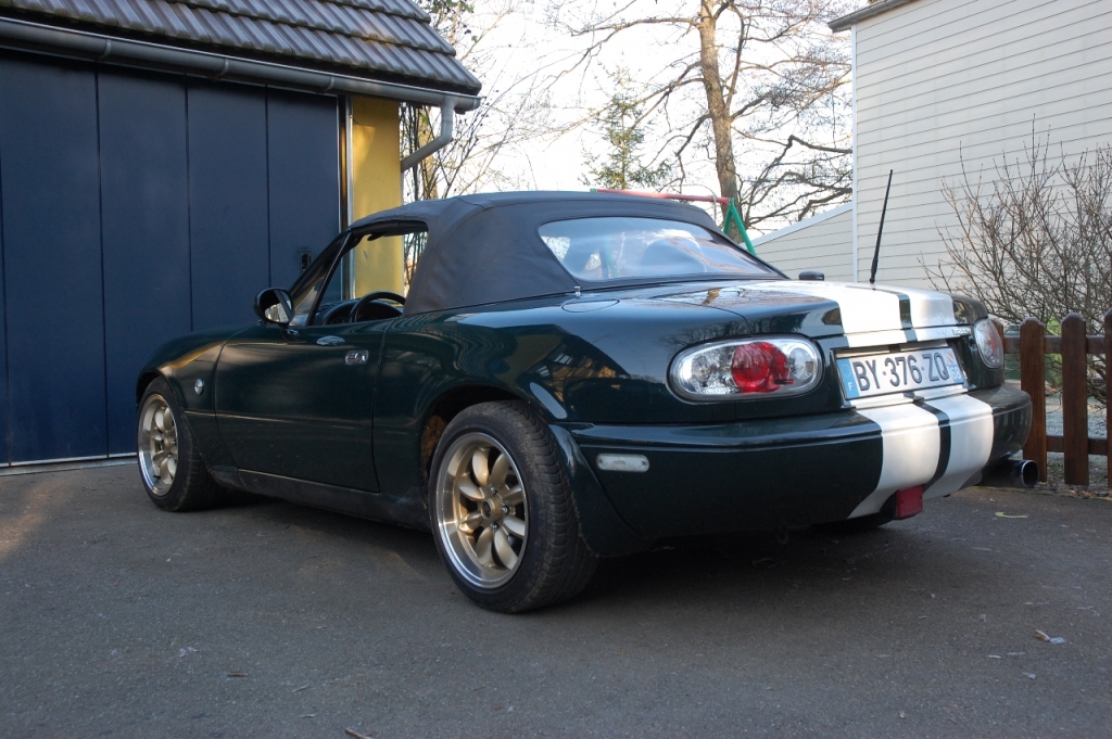

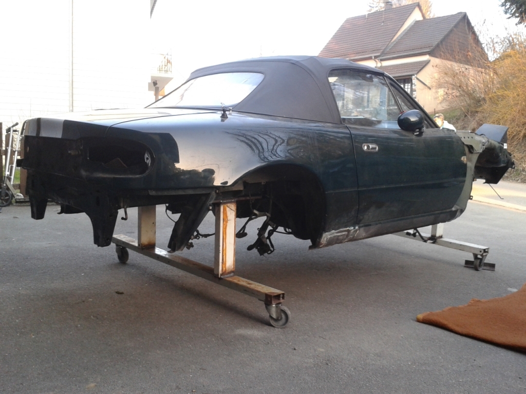

Celle la, c'est une 1600 de 1991 importée de Suisse, Interieur Beige et Noir, en Phase de Restauration depuis 2011, en panne de Motivation et de temps surtout. :non: :non:
Voila son état actuel..... :o :o

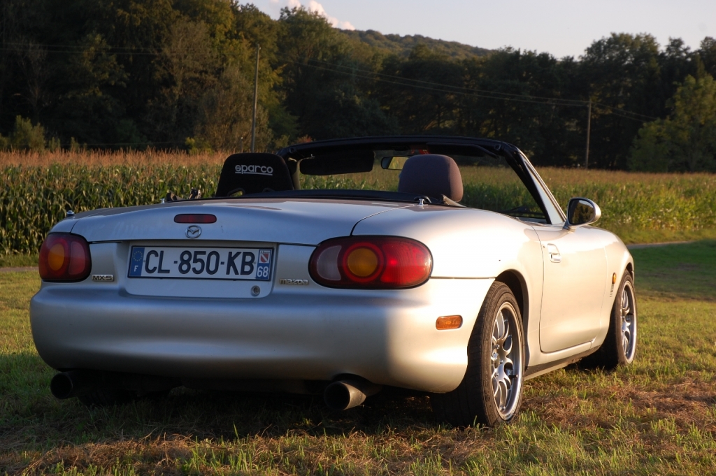

Celle-là c'est ma NB 1800 de 1998, Avec les jantes 6UL... En ce Moment le moteur est demonter, pour cause de grippage des segments dans les gorges de Pistons, Avec comme resultats un moteur qui pissait de l'huile et ne passait plus le CT cause CO trop haut, tu m'étonne....., La Pression moteur partait dans le bloc et ressortait par tous les joints... :? :? :?
Elle est equipée de grosse barre Stab AV+AR et de Ressorts court, d'une cold Air Box IL Motorsport.... et d'un baquet Sparco pour touricoter un peut plus sereinement, sans se cramponner au Volant

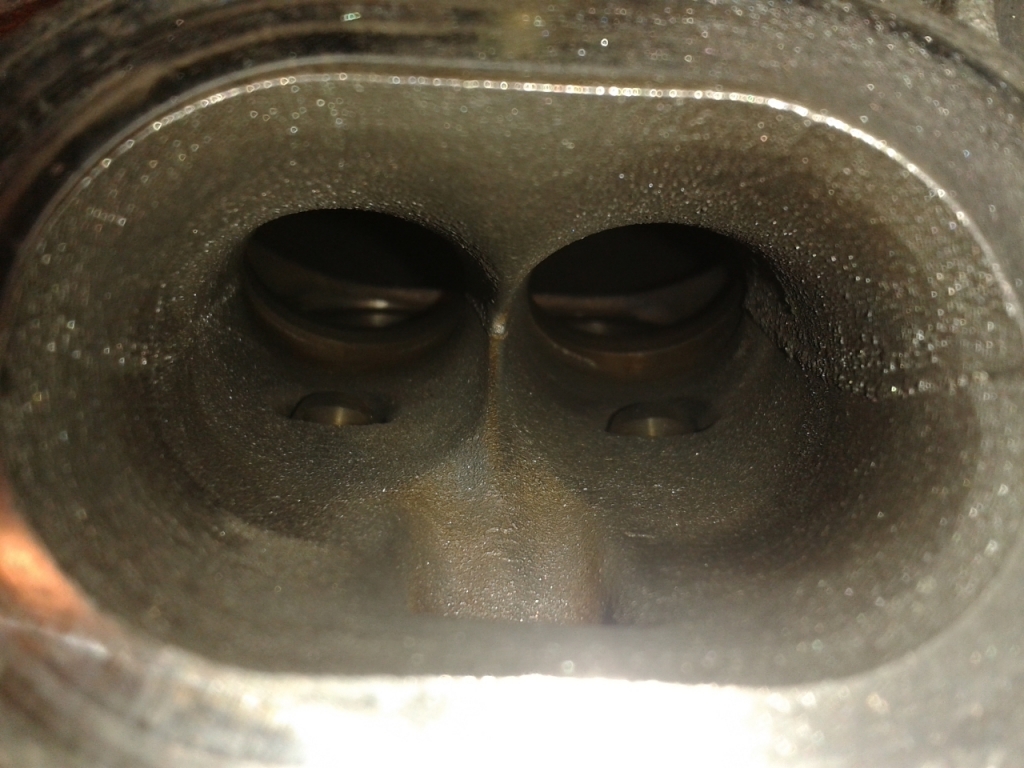

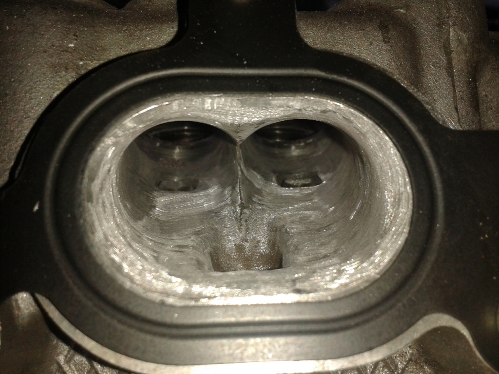

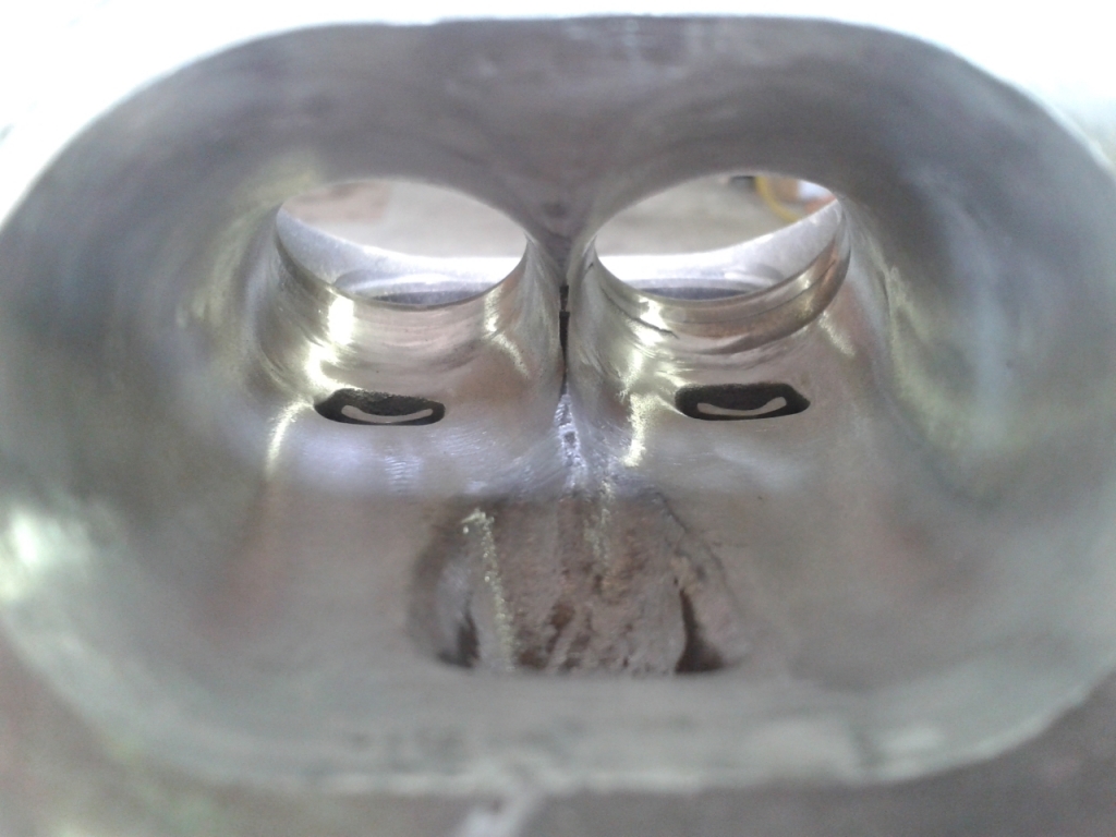

Et si deja moteur demonter, j'en Profite pour une petite prepa de la culasse, Avec ajustage des conduits ADM +ECH au ouvertures des Joints et pollisage .
Au demontage
En Cours de rectification
En Phase de polissage...
