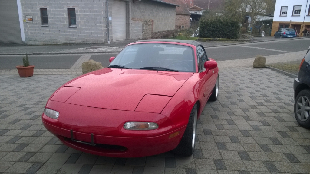

Après plusieurs mois passés à chercher des infos sur le forum, je me décide enfin à présenter ma mx5.
Alors c’est une NA 1.8 rouge de 1995 provenant d’Allemagne.
Je suis allé la récupérer dans la région de Kaiserslautern fin mars 2015 et elle est depuis stockée chez moi en cours de remise en forme.
J’ai un historique partiel de la voiture avec un carnet d’entretien jusqu’à 68.082 km chez Mazda ensuite c’est un peu plus floue par contre je sais que je suis le 4ième propriétaire et que le précédent propriétaire l'as acheté en 2002 à 109.125km, il l'a gardé pendant 13 ans et n’a pas beaucoup roulé +/-25.000km en 13ans (personne âgée à la retraite) !
Elle est équipée de l’ABS, DA, vitres électriques et rétros électriques et pour le torsen je ne pense pas et je n'ai pas encore pu tester.

Une petite photo lors de l'achat!

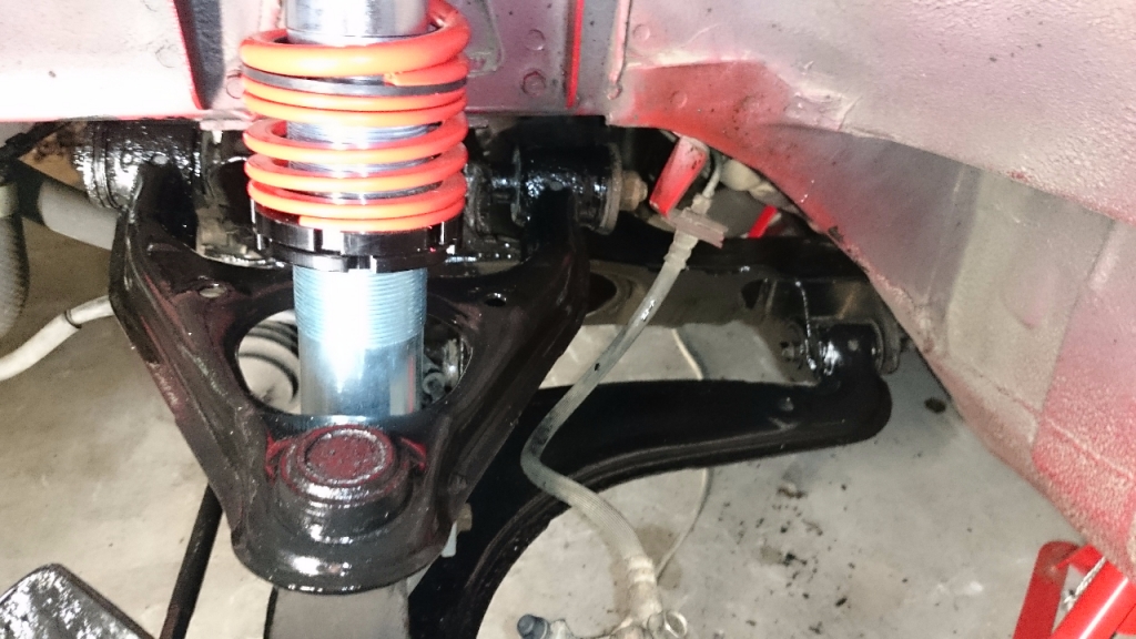

Etape 1

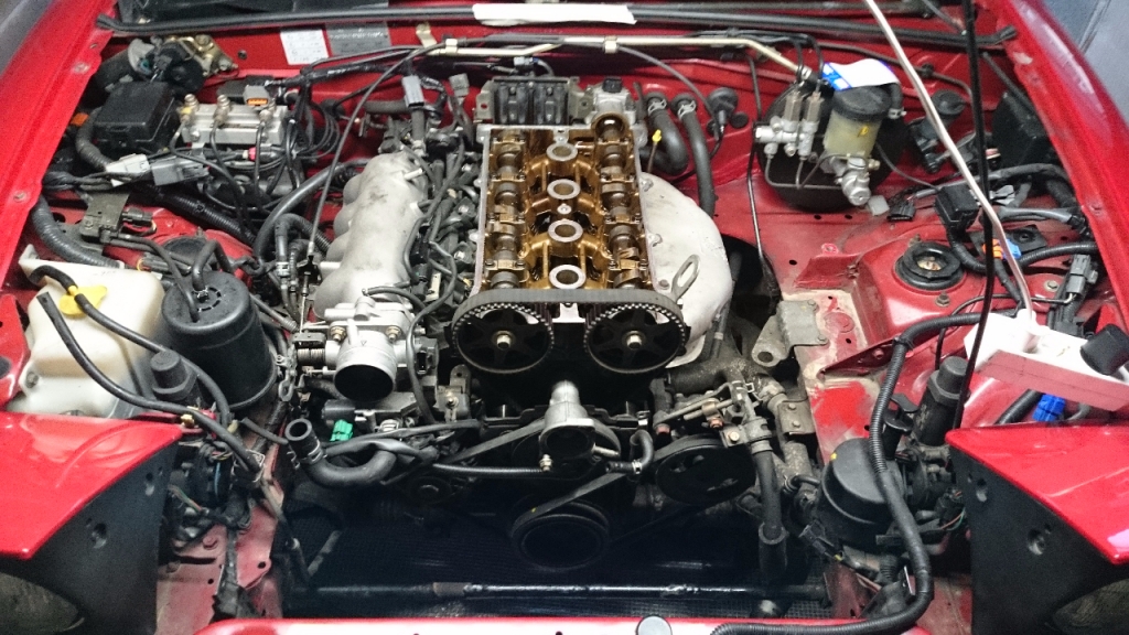

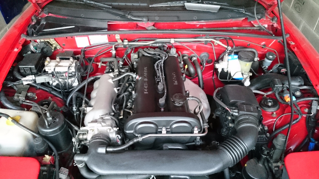

La distribution, les filtres, l'huile, les bougies etc.. nettoyage baie moteur, peinture du cache en noir mat.
Etape 2

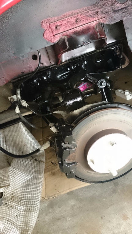

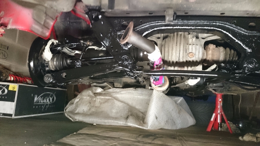

Changement suspensions + Traitement du berceau arrière, bras de suspensions et pont avec convertisseur de rouille et peinture epoxy le tout fait malheureusement au pinceau (produits Restom que je recommande au passage)
Convertisseur de rouille:
Peinture epoxy

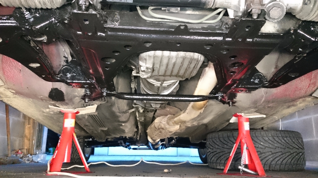

Traitement peinture epoxy sur berceau avant pour avoir une cohérence esthétique avec l'arrière, peinture étriers avants.
Terminer le montage des barres stab avant et arrières qui seront également repeintes à la peinture epoxy montage du réservoir de lave glaces acheté a Djpit que je remercie au passage.

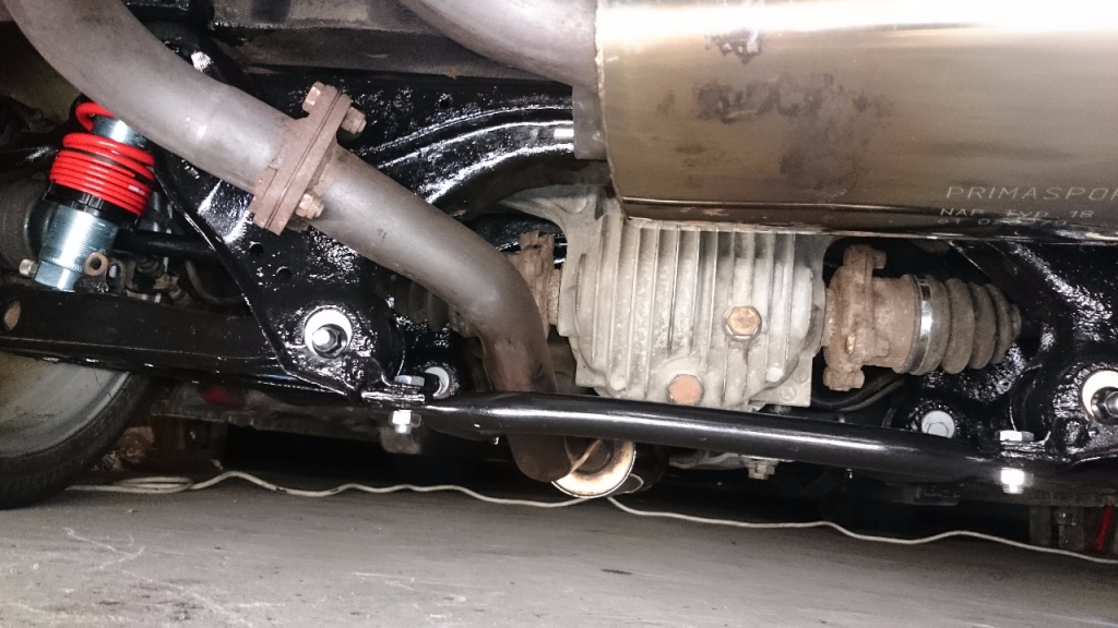

Voilà je vous fais part de mes petits avancements sur la mx.
- Peinture berceau avant et bras de suspensions,
- Changement des vis excentriques à l’arrière,
- Remontage échappement et pare chaleur.
Manque plus que remonter les barres stabilisatrices qui ont également été repeintes, placer le bocal de lave glace avec son support et mettre en place le cache plastique moteur.
Plus tard je m’occuperais des passages de roues avec une protection dessous de caisse.

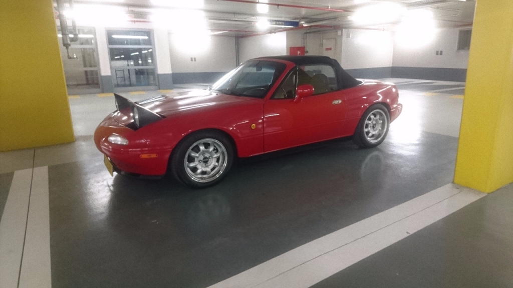

Depuis le temps que je poste rien voilà la mx dans son état actuel :)

Des jantes MAS. Putain le rêve ! Veinard !

Message Publié : Mar 12 Sep 2017, 06:59
Message(s) : 4862
Suffit de demander... ;)
https://www.ebay.fr/itm/162543402091

Tu as trouvé où ta lame ?
