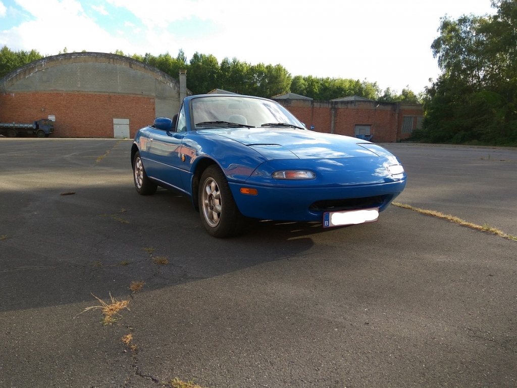

Je vous présente donc la belle:
NA Blue mariner 1.6 115ch de 1992 de Hollande.

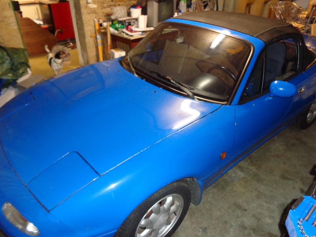

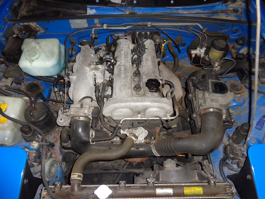

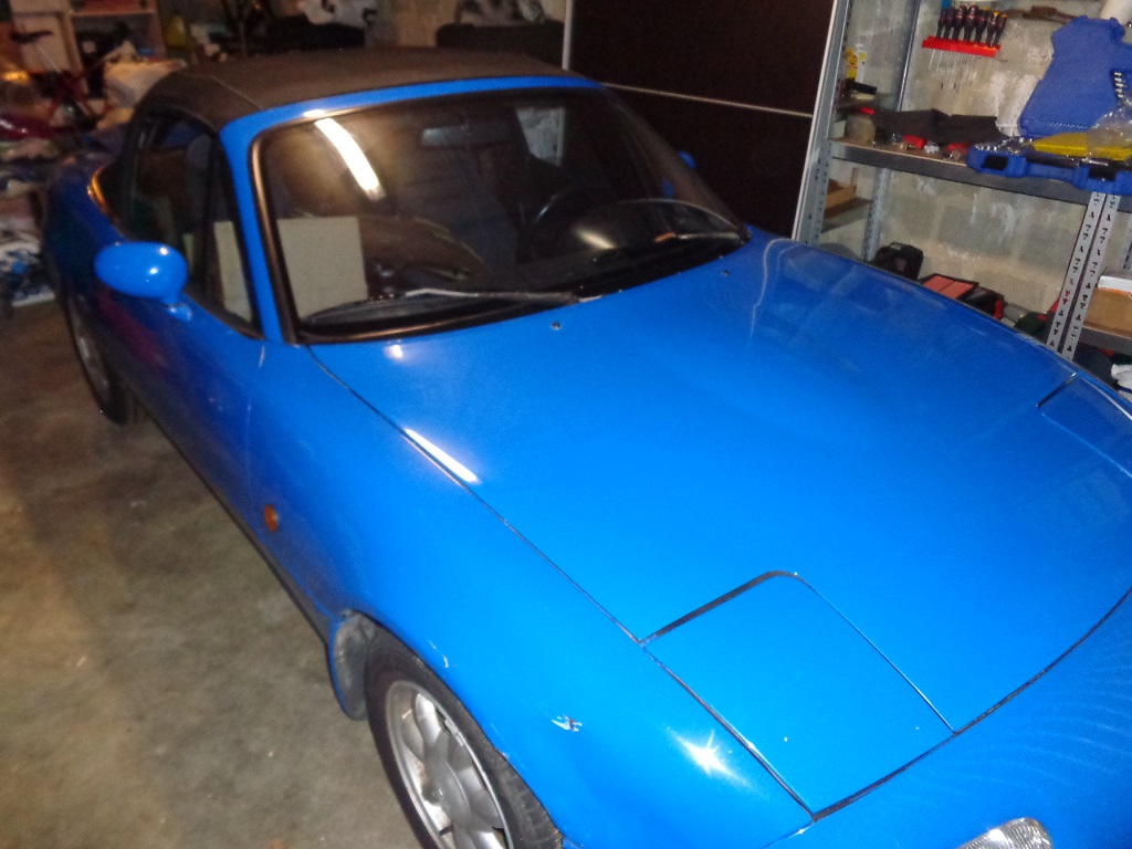

Les premières photos:

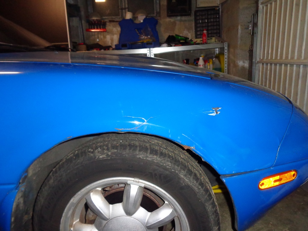

Message Publié : Ven 28 Nov 2014, 12:33
Message(s) : 7688
y a du boulot mais tu a l'air motivé :bien:

Bienvenue :)
Sympa cette mariner blue.
Dommage pour l'aile avant, sinon la carrosserie a l'air propre :)
C'est un klaxon qui a été relocalisé au niveau du phare droit ? (à gauche sur la photo du moteur)
On voit qu'elle a du vivre dans un milieu humide/iodé si on se fie aux têtes d'amortos, à l'espace sous les durites de chauffage, et à la poulie de villebrequin.
La baie moteur est bien propre sinon, elle semble en bonne santé :)

Un peu de rouille en surface dans la baie moteur , bon je ferai l'impasse sur l'aile droite :aie: en tout cas elle est belle et ca à l'air d'une bonne base ta cacahouète :)

L'aile droite a déjà sa remplaçante. Le pare choc, je dois encore en trouver un.
laurent59 a écrit :
Bienvenue :)

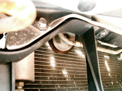

Bonne question, je vérifierai. Il est situé où normalement?
Elle vient des Pays-bas à l'origine mais un bon nettoyage de la baie moteur lui ferait du bien, on voit encore le sel sur le cache culbuteur. D'ailleurs si quelqu'un a une méthode qui marche bien pour nettoyer la baie moteur, je suis preneur. :hello:

Message(s) : 8706
Localisation : 59 - Houplines
D'origine, il y a deux klaxon: un de chaque côté devant le radiateur, dans la bouche du pare choc.
En voici un vu par le pare choc:
Et vu par le dessus (ici je crois que le cache en plastique de la traverse est retiré :

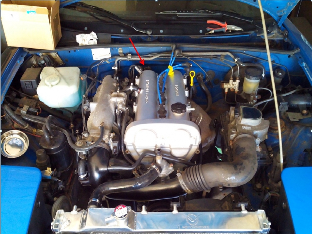

Voici un peu des nouvelles de ma bleue.
La distribution a été changé. Les durites ont été remplacées par des durites silicones. Le cache culbuteur a été repeint et le radiateur changé par un alu. Les bras d'essuie glaces ont été repeints.
Il faudra peaufiner le nettoyage de la baie moteur mais c'est déjà mieux. D'ailleurs, ça fuit au niveau du capteur indiqué par la flèche rouge. J'aimerais remplacé le joint mais je n'arrive pas à extraire le capteur. Quelqu'un peut m'aider?

 Sujet du message : Re: [NA] Blue Mariner 1.6 belge
Message Publié : Lun 13 Avr 2015, 20:48
Message(s) : 5586
Salut,
beau petit programme.
Pour ton capteur, ça devient un jeu d'enfant avec une main dans le dos une fois le couvre culasse enlevé ;)

Message Publié : Lun 13 Avr 2015, 21:16
Inscription : Mer 29 Oct 2014, 21:50
Message(s) : 107
Localisation : Belgique
Regis_92N a écrit :
Salut,
:o
Il faut donc dévisser les 2 vis verticales? Car j'ai dévissé la vis à l'horizontale (avec le cache culbuteur enlevé), je pouvais donc le sortir de son logement mais impossible de l'enlever car la tôle pare chaleur le bloquait avec le moteur.
Il y a-t-il un truc que je n'ai pas trouvé? :?

Message Publié : Lun 13 Avr 2015, 22:17
Message(s) : 7688
surtout pas! :aie: ...... normalement une fois la vis horizontal en dessous enlevé il vient relativement tout seul!
