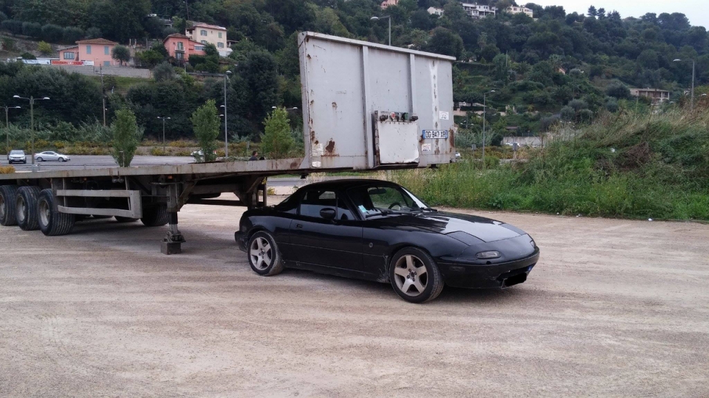

donc une photo de quand je l'ai acheté (les jantes sont des seat j'ai enlevé les 16 direct après l'achat)

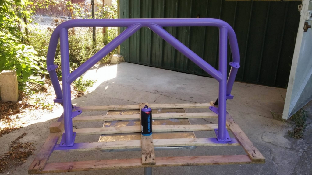

arceau peint... (malheureusement la couleur est trop claire a mon gout mais bon ca ira pour le moment j'ai pas eu envie de tout refaire lolll)

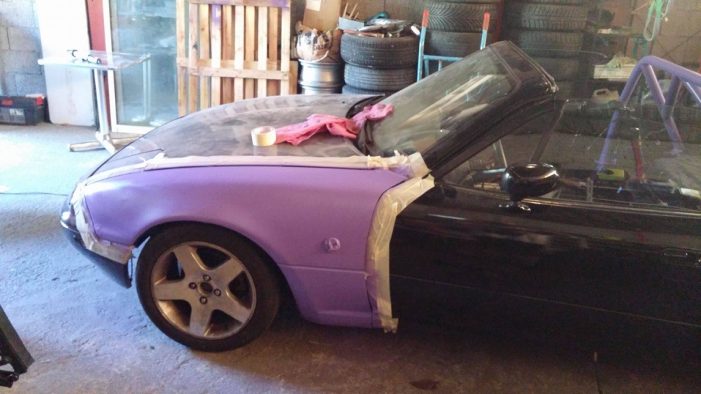

j'ai voulu me taper un délire et tenter de peindre une aile pour voir si je suis pas trop mauvais en peinture...
bon au final je suis pas trop mauvais :p

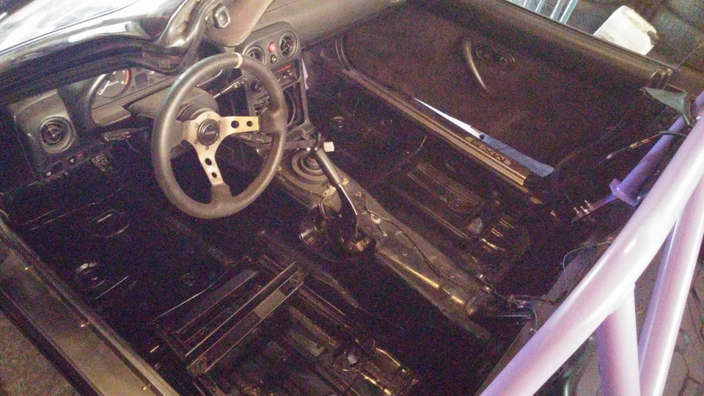

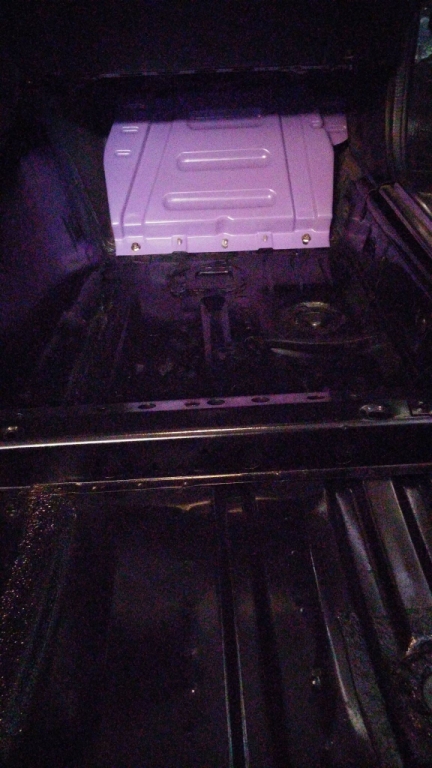

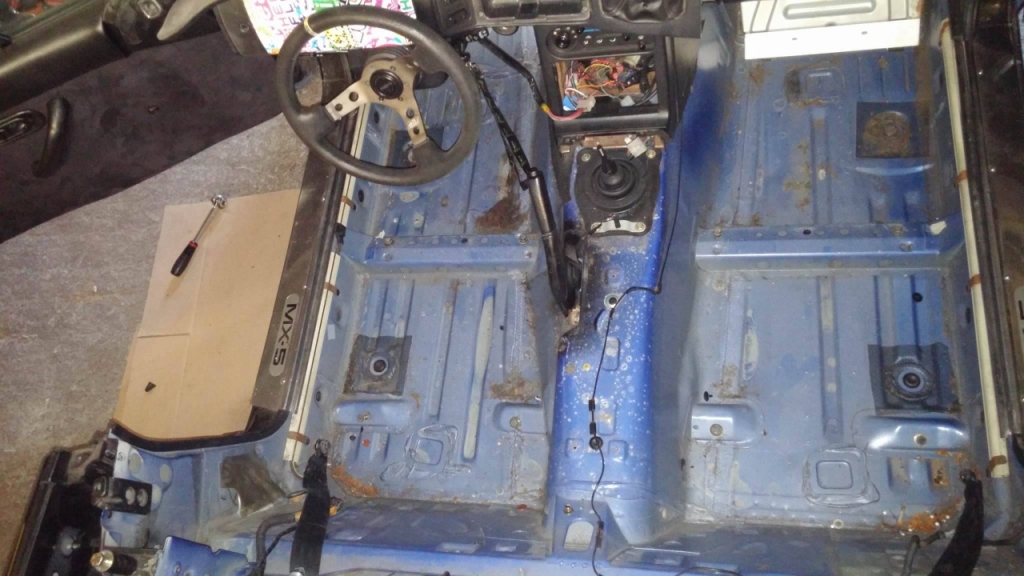

j'ai continué en peignant l’intérieur en noir (a la base elle etait bleue...)
bon après avoir enlève la moquette me suis rendu compte que c’était invivable des qu'il fait un peu beau (je rappelle que je suis de nice) et que les températures montent... c'est une fournaise a l’intérieur... donc j'ai remis la moquette :( (je tenterai d'acheter des plaque autocollante d'isolation pour tester si ça isole bien de la chaleur...)

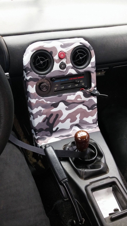

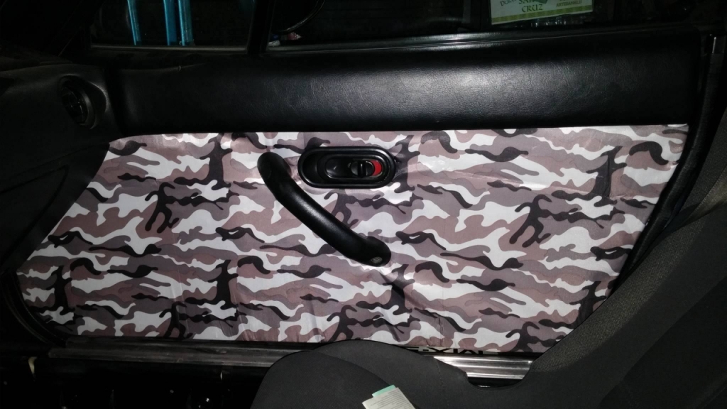

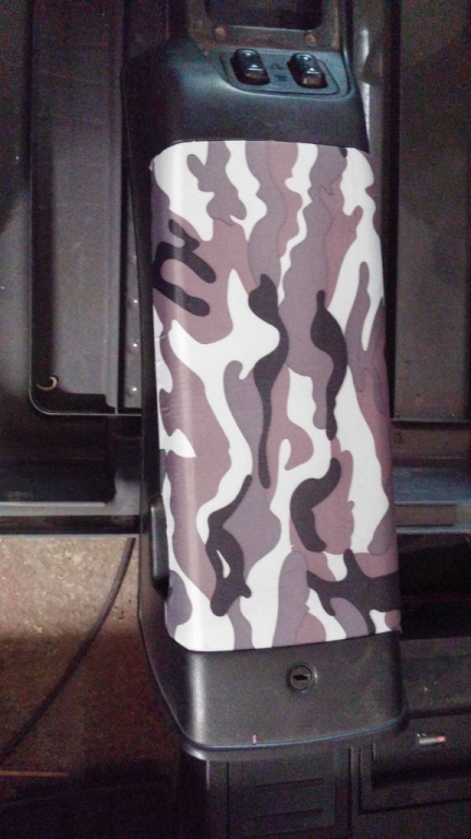

les habillage de porte d'accoudoir et de la console centrale :D
depuis j'ai posé les manos et les boutons...
j'ai remis l'habillage camo urbain et j'ai posé une double prise usb au milieu... mais j'ai pas de photos...

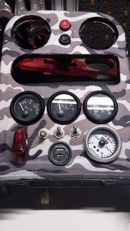

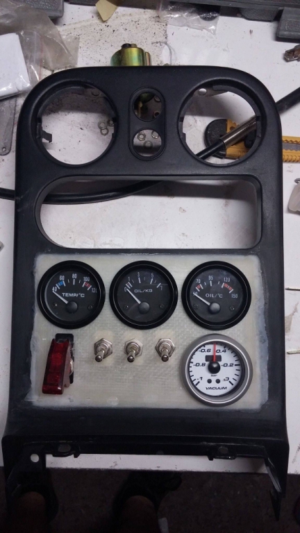

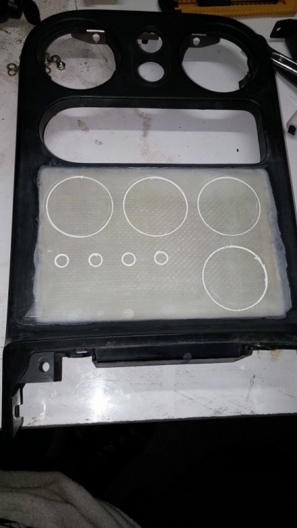

alors apres quelques jours de motivations intense j'ai bien avancé sur ma console centrale...
j'ai voulu me taper le délire du sleepy yeyes et du clin d'oeil...
mais un interrupteur pour le sleepy et l'autre pour le clin d'oeil c'etait le bordel...
donc j'ai giclé le sleepy pour avoir un interrupteur par phare... comme ca je fais ce que je veux... :D
j'ai cablé pour, les manos aussi me reste plus qu'a faire la vidange monter la plaque sandwich et les sondes (je ferais la T° d'eau en meme temps)

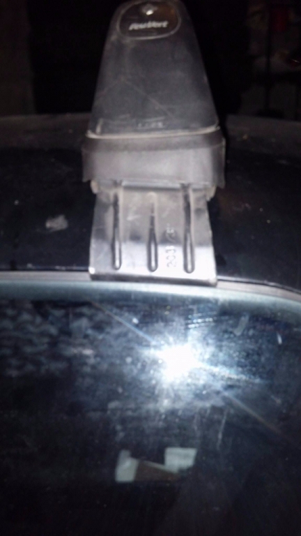

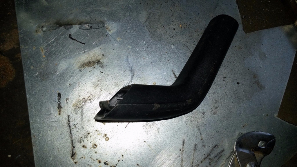

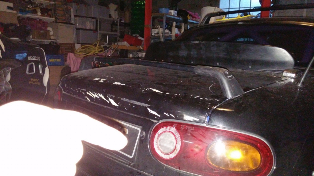

ensuite je me suis penché sur mes barres de toit de mon ex 206 que j'ai gardé parce que j'avais vu que la barre AR passait nickel sur le hard top....
mais ptit probleme...
vitre fermée la porte ne s'ouvre plus et ne peut plus se fermer... donc va falloir que je trouve une astuce...
en attendant je me suis penché sur l'autre barre et j'ai essayé un truc...

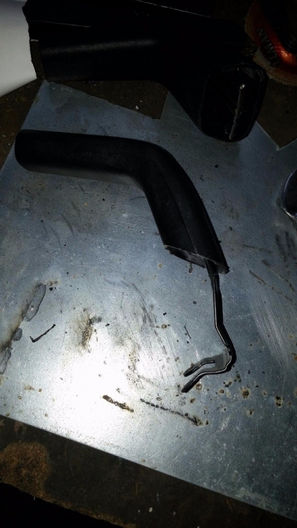

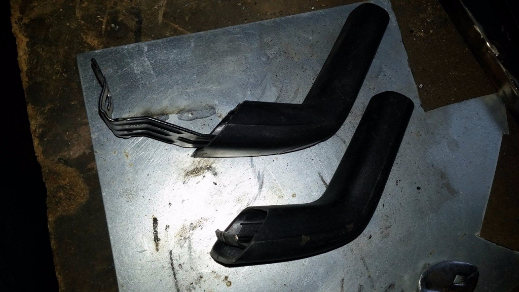

a la base pour fixer c'est comme ca....
apres modif pour adapter sur la malle...
on voit bien tout ce que j'ai du enlever...
le resultat :D
donc il me reste plus qu'a trouver une astuce pour pouvoir poser la barre sur le hard top :D

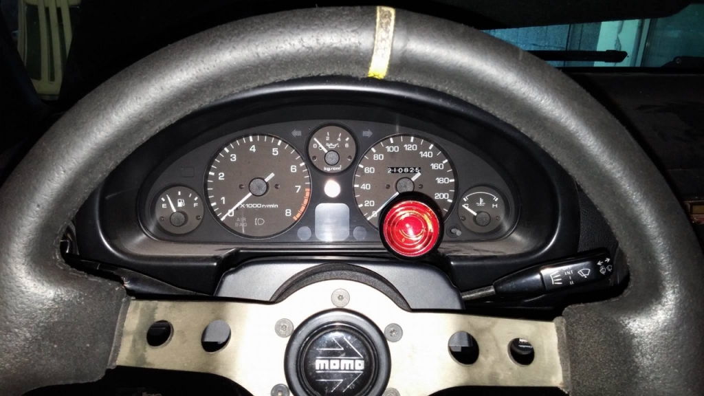

j'ai cablé mon fameux shift light...
donc avec les plans que l'on m'a passe qui viennent de flying miata
si vous les voulez je les mettrais ;)

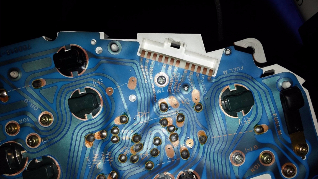

j'ai trouvé le fil RPM (tachymetre) derriere le compteur...
fil noir blanc sur la cosse de gauche en etant face au compteur
et j'ai vu ca sur le compteur...
la petite vis cruciforme avec marqué TM juste en dessous...
bah on peut repiquer l'info RPM la :D :D :D
donc j'ai mis une ptite cosse ronde et hop c'etait fini... tout ca pour ca pffff :blague:
donc apres avoir tout branché... bon ok y'a que 3 fils mais quand même lol
j'ai un soucis.. le shift light est pas tres reactif... et ne s'allume pas du tout quand il faut mdrrrrr
bon le probleme vient ptete de moi... j'ai perdu le mode d'emploi... (le vendeur m'en renvoi un des qu'il peut il m'a dit)
en fait il y a deux fils qui forment deux boucles fermées... selon le nombre de cylindre du moteur il faut couper ou non une voire les deux boucles... ne me rappelant plus (enfin je pense qu'il ne faut rien couper sur un 4 cyl mais je suis pas surà j'attend le mode d'emploi pour voir si c'est moi qui ai merdé...

C'est sympa les manos dans la console centrale comme ça

chui pas très modif visible mais c'est sympa de mettre les mains dedans.

Sinon j'aime beaucoup ta console centrale, beau travail !
