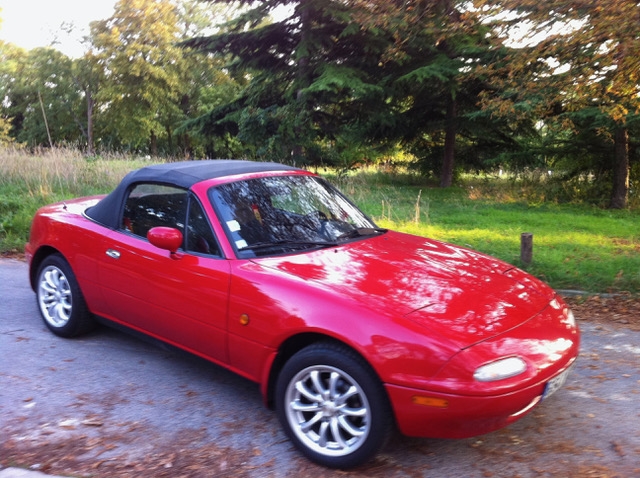

Bonjour
je me présente , BSS , 52 ans et heureux propriétaire d'une NA de 91 depuis 1999 , (qui fêtera ses 30 ans mi mai)
La voiture est full stock hormis des jantes de 15 de type minilite ( pas tout a fait).
elle a 105 000 km
Elle a tres peu roulée ces dernières années ( 6000 Km en 4 ans) , en raison d'une activité professionnelle prenante
il est temps que cela change ...
Avec mon épouse nous envisageons de nous initier au rallyes de régularité a partir de cet été
j'ai donc une question pour vos esprits expert :-)
quelle doit etre la préparation minimun pour sécuriser la belle a minima
j'ai déjà décidé de changer les pneus (pas usés mais qui ont 10 ans )
hormis les fluides , je m'interroge sur l'amortissement et les freins ..tout en voulant rester le plus stock possible
je ne suis pas mécano pour un sous c'est d'ailleurs pour cela ( et ces yeux irrésistibles) que j'ai opté pour la mimix apres une expérience de 6 ans avec une spitfire avec un ratio (2h de conduite , 2 jours de réparation/dépannage
Si certains d'entre vous ont déjà participé a des rallyes de régularité en Miata je suis preneur de vos retours d'expériences
