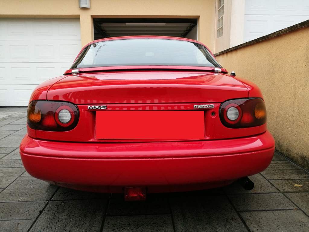

Après plusieurs mois de recherche, j'ai enfin trouvé mon bonheur.
Déjà propriétaire d'une Nbfl Sportive que je souhaite conserver strictement d'origine, je cherchais une NA 1,8l pour un projet Track Day.
Depuis plusieurs mois, j’épluche les sites d'annonces mais plus particulièrement les sites étrangers (Allemagne, Belgique et Hollande) car il y a plus de choix sur les 1,8l et les prix sont plus accessibles. J'ai envoyé pas mal de mails en allemand, en anglais avec au final très peu de retours malgré mes relances.
Au final, je tombe sur une annonce pour une NA rouge qui me plait (je cherchais plutôt une blanche au départ). L'annonce comporte pas mal de photos et de détails sur les opérations mécaniques (changement de courroie, changement de pompe à eau, etc...).
Je change d'approche et je demande à une amie (qui parle allemand) d'appeler le vendeur car aucune réponse à mes 2 mails.
Le vendeur pro confirme que c'est bien un modèle européen (VIN commençant par JMZNA18P2), mais ne donne pas beaucoup plus de détails que les informations fournies sur l'annonce et nous dit qu'il faut venir voir et l'essayer.
Banco, le lendemain, départ à 5h00 du matin avec MX5NCRC (un grand merci à lui), après 650 km, arrivée vers 11h00, la voiture est devant l'accueil.
Première impression; de loin la voiture (équipée d'un Hard Top) est plutôt en bon état mais quand on regarde en détail, c'est un peu moins fun, les bas de caisse ont été refaits façon manouche (on se doute que c'est mastiqué et l'antigravillon remonte au milieu des portes), un trou au bas de l'aile avant gauche. Quand on soulève le capot, on voit des traces marron partout dans la baie moteur (surement une durite HS et l'eau en ébullition qui a jailli) l"eau dans le bocal est toute marron également.
Je parle un peu allemand mais heureusement le vendeur est un libanais qui parle anglais, ça facilite les choses.
C'est parti pour l'essai routier, ça commence mal, trou à l'échappement, pas besoin de ligne inox ça fait du bruit, la voiture a quelques ratés d'allumage en reprise à bas régime, le compteur fait du bruit. Je commence à avoir des gros doutes...
Dans les points positifs, une fois chaude, le moteur marche plutôt bien, le comportement est sain, la voiture freine en ligne, l'intérieur est très propre, les sièges en bon état, le châssis à l'air sain, les longerons sont nickels, les trains sont rouillés mais j'ai vu pire.
De retour chez le vendeur pro, on enlève le Hard Top et on découvre que la capote est totalement HS, les doutes reviennent...
La voiture est en dépot vente et le vendeur nous dis qu'on peut négocier. Je mise donc sur une grosse négociation, il appelle la propriétaire et on se met d'accord sur le prix. On fait le contrat, on va au Kfz-Zulassungsstelle pour faire la carte grise et les plaques export, retour chez le vendeur, on charge les 4 jantes Minilite pneus hiver dans le scénic et nous voilà parti pour 650 km.
Le retour se fait sans problème, arrivée à 21h15 en Région Parisienne, on met la voiture dans la cour, je suis rassuré sur l'achat, il y a plein de choses à faire mais la base a l'air saine.

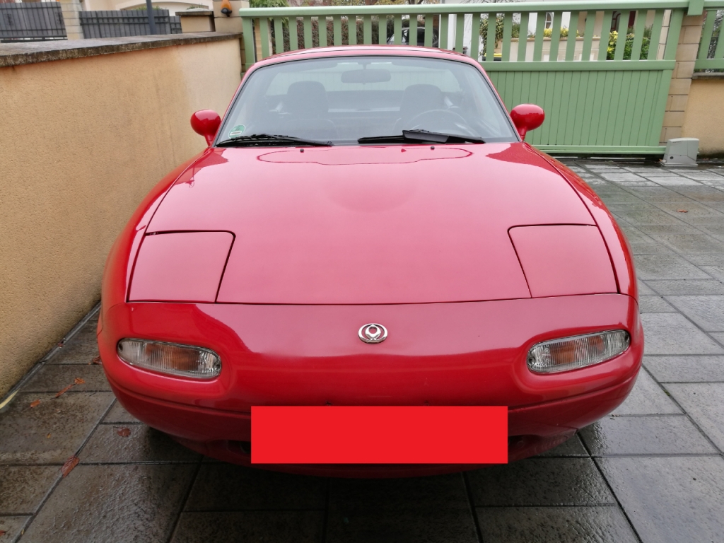

Quelques photos de la belle le lendemain de l'achat.

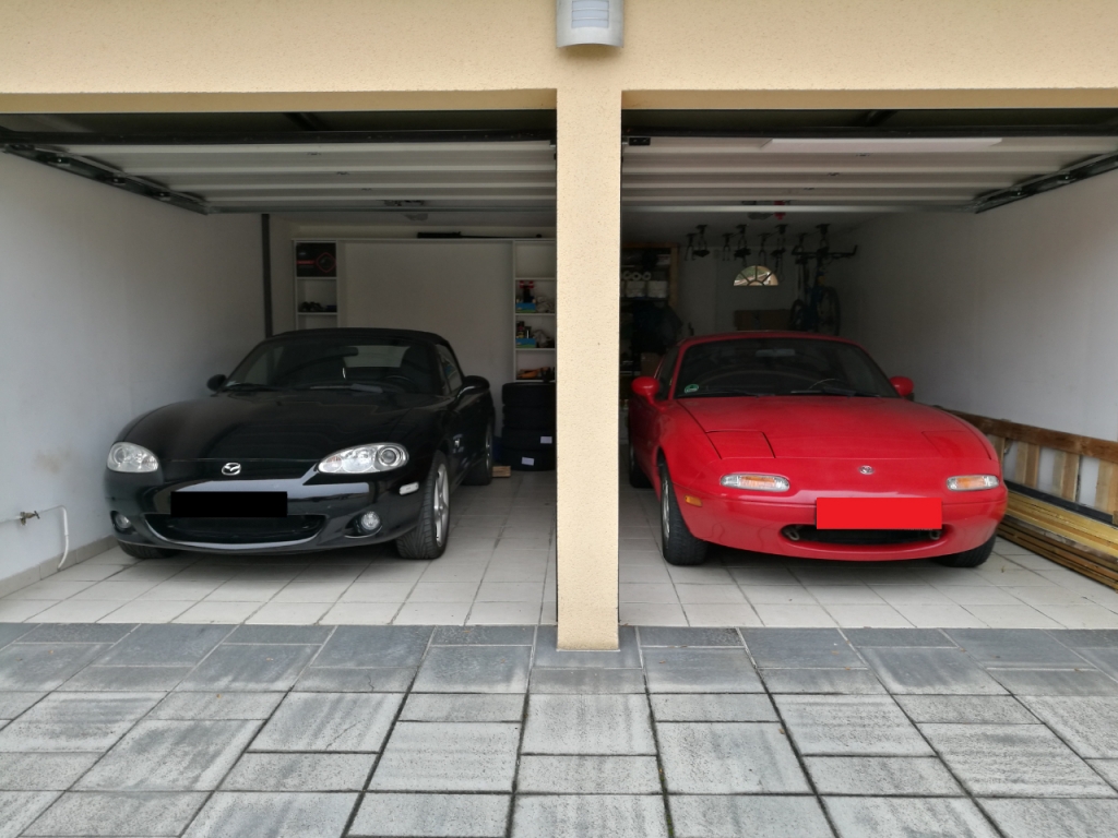

Les 2 soeurs dans le garage:
La belle dans son jus, NA Rouge 1,8L 1994 166 000 km
L'intérieur (le volant sera une des premières choses qui sera changé)

Bienvenue à la petite dernière,
Une question me taraude, comment gère t-on le choix de quelle Mx prendre aujourd'hui quand il y a en deux dans le garage ? :D

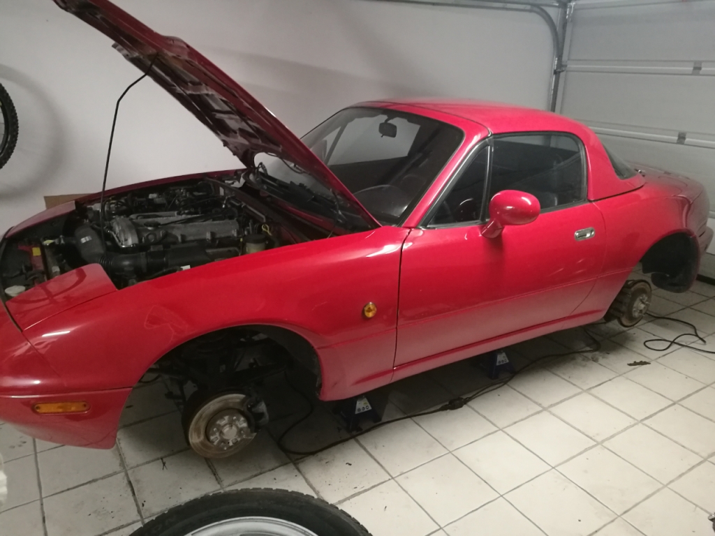

Pour l'instant, le problème ne se pose pas car la voiture est sur chandelle, je fais vais faire un traitement antirouille et je change ma ligne complète avant de passer le CT.
Mais effectivement, le choix sera difficile, la NA sera plus orientée piste et la Nbfl balade.

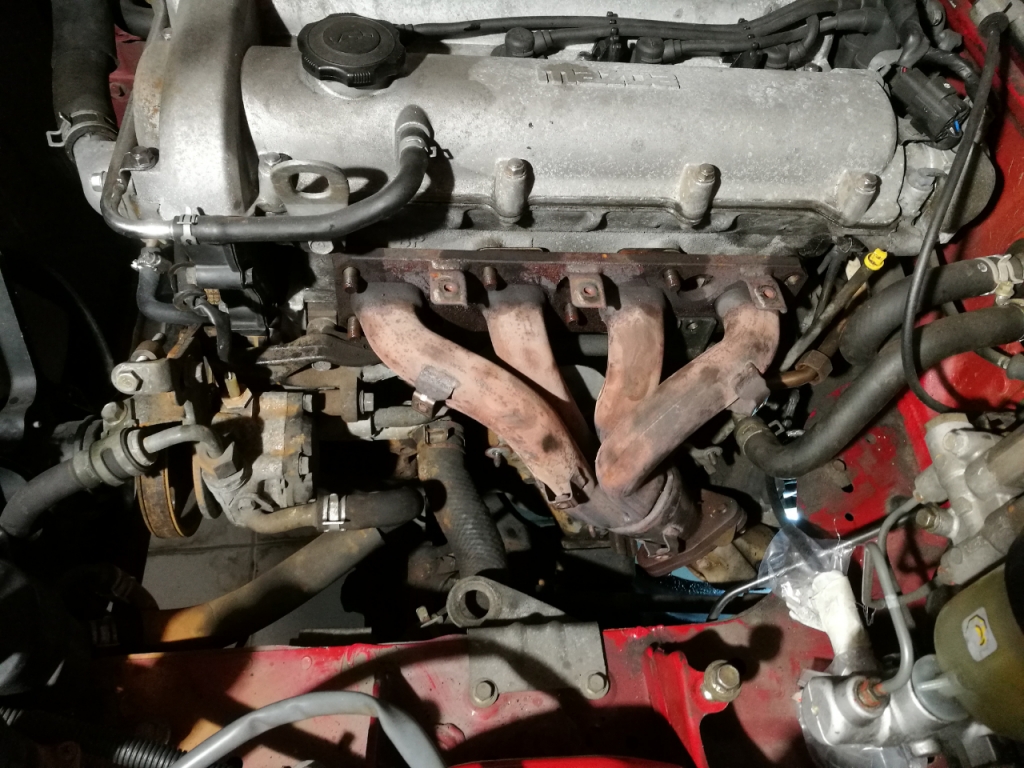

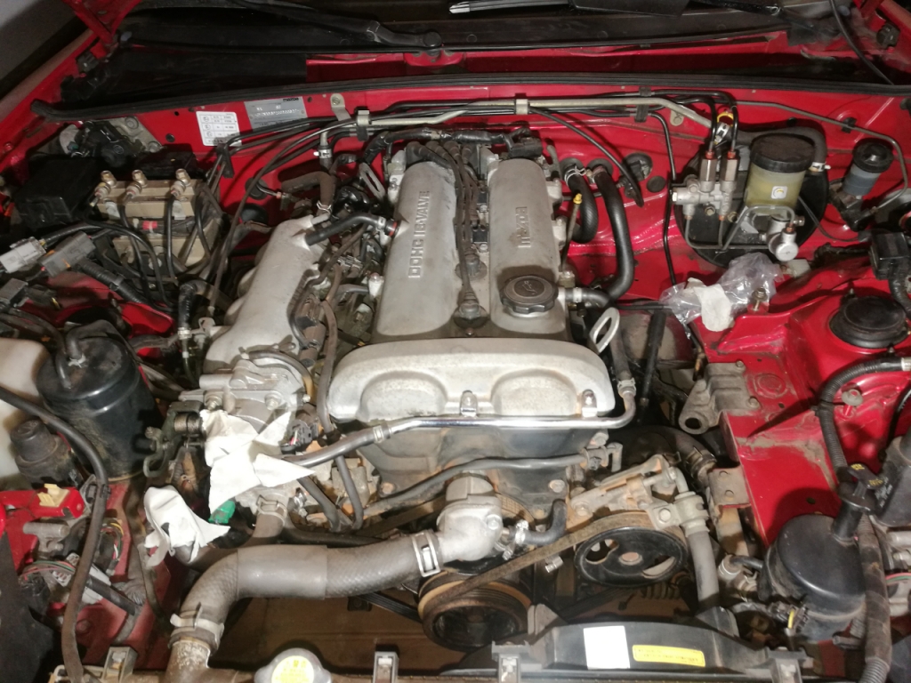

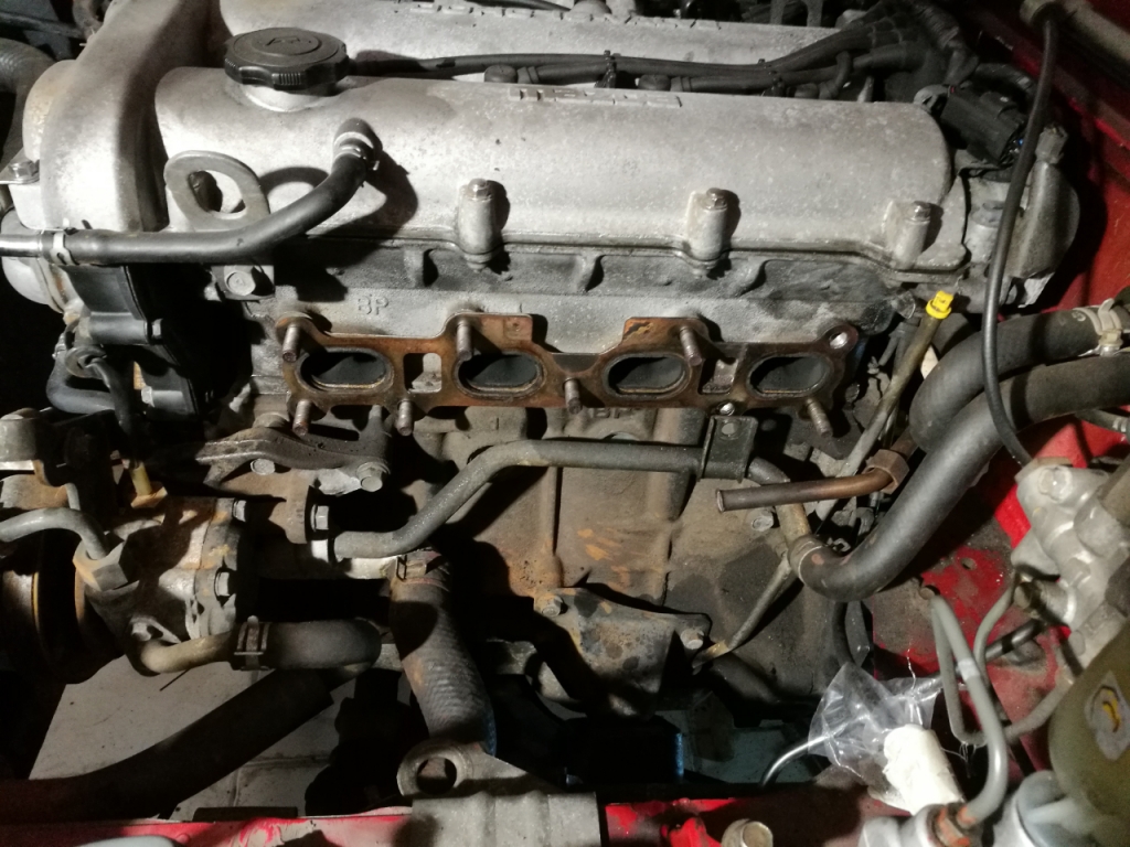

Activité du week-end:

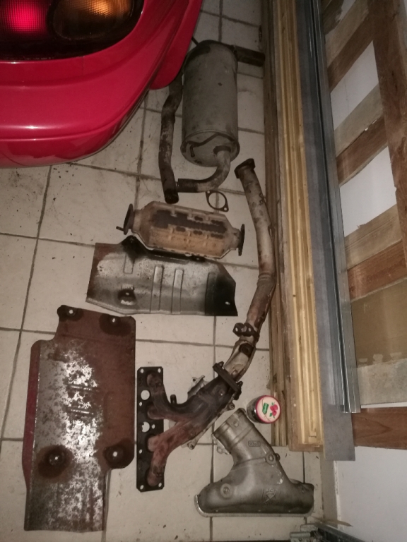

- dégrippant sur toutes les vis / écrous visibles
- démontage du silencieux arrière (hs), catalyseur (très rouillé avec des trous), down pipe (très
rouillée avec des trous) et collecteur (plutôt en bon état)
- démontage des pare chaleurs qui sont un peu piqués, une petite rénovation en vue
Les pièces démontées
Démontage du pare chaleur du collecteur
Et de la place dans la baie moteur
Il va falloir que je passe commande pour la ligne, je pense partir sur un collecteur Jackson Racing + cata + silencieux Cobalt.

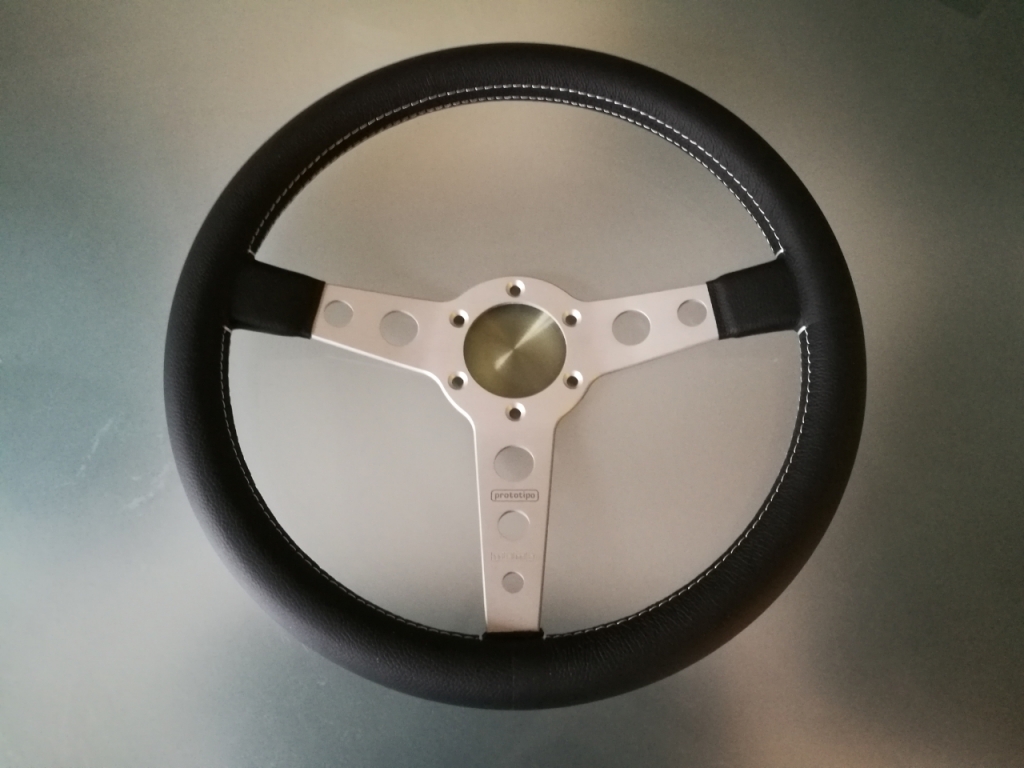

Volant Momo Prototipo, apparemment on peut le monter directement en faisant une petite entaile si j'ai bien compris ou alors il faut acheter un système d'adaptation.
Message Publié : Mer 28 Nov 2018, 23:44
Message(s) : 3643
Pas besoin de modification , il est plug and play.

1ere touche racing... :D
Top c'est sûr cela sera plus sympa que le volant d'origine....

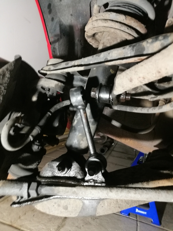

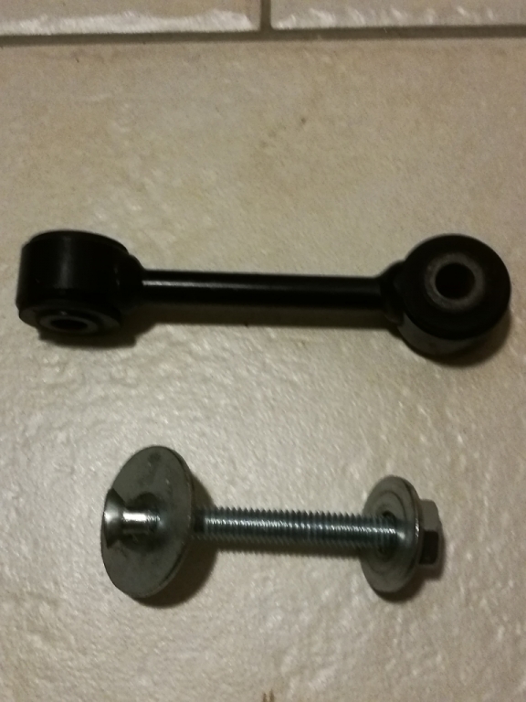

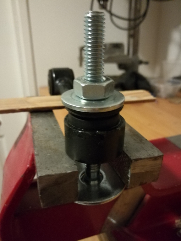

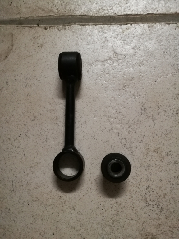

Petit Bricolage du jour, démontage de la bielette avant droit car le silent bloc était sorti.
Démontage de la biellette (plus simple que sur la Nbfl car pas besoin de clé Allen, c'est une vis + boulon standard).
Fabrication d'un petit outil maison pour remettre le silent bloc:
Et voilà le silent bloc est remis, reste plus qu'à remonter.

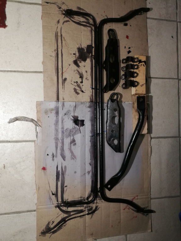

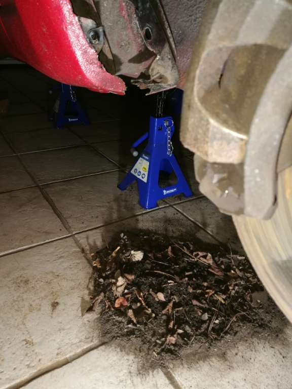

Travail du week end, décapage de différentes pièces (trains, BAR, Crochets AR), nettoyage de la baie moteur et nettoyage des ailes Avant. Traitement au Férose de certaines pièces.
J'aurai aussi à changer les 2 joints au niveau du levier de la boite de vitesse.
Impressionnant ce qu'on retire des ailes avant (petit aperçu pour l'aile Av droit):
Nettoyage baie moteur, c'est pas encore Nickel mais y a du mieux:
Férose sur les BAR et crochets AR, j'ai aussi mis un coup à l'intérieur du bas des ailes Av pour retarder la rouille en attendant de les refaire complètement.
