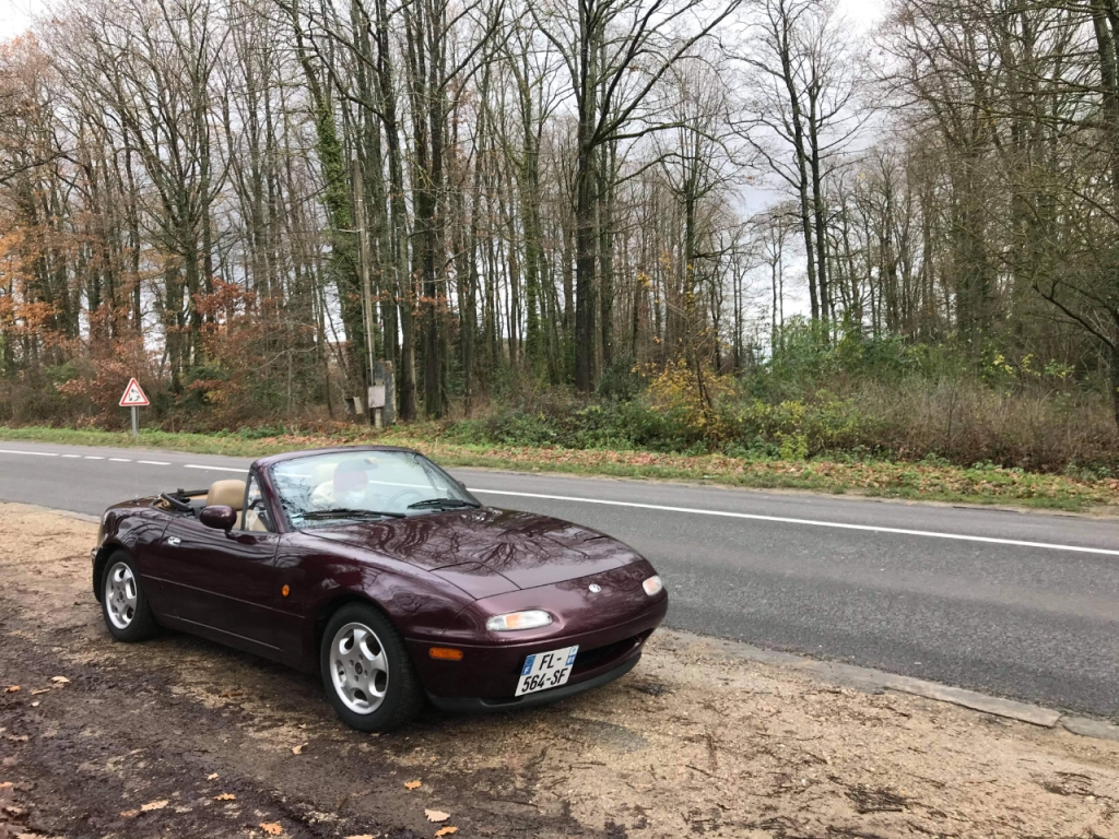

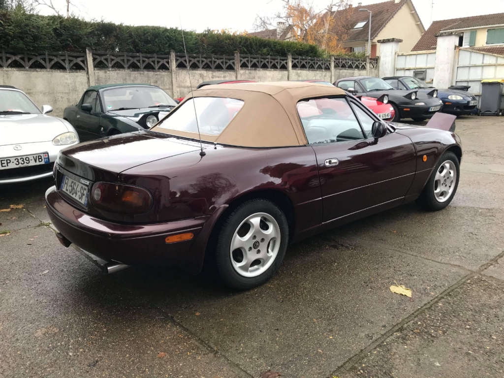

Achat d'une MX5 Cosmo de 97 le mois dernier chez Top Auto Import. Un craquage complet... justifiable par les confinements et un cap des 30 ans un peu dur à passer. Dès que j'ai vu la couleur, l'intérieur cuir et l'état de la carrosserie général (deux ailes refaites avant la revente) je me suis dit BANCO.
Et y'a pas à dire, j'en suis super satisfait :

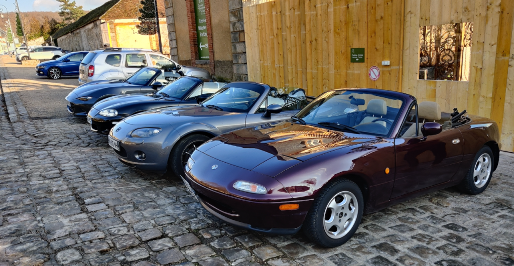

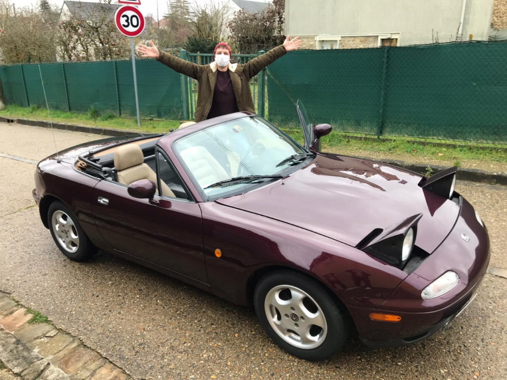

D'ailleurs elle a déjà croisé des copines lors de sa première sortie dans les Chevreuse (merci au proprio qui est venu me parler alors que j'osais pas trop les aborder !) :
Bref je suis super content, surtout que mon objectif c'est vraiment de faire de la balade avec pas de tout modifier dessus. Bon je vais quand même profiter de l'entretien courant pour me former aux bases de la mécanique.

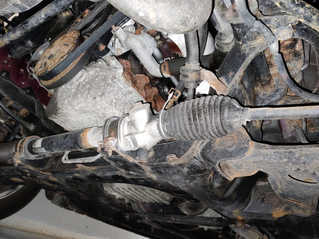

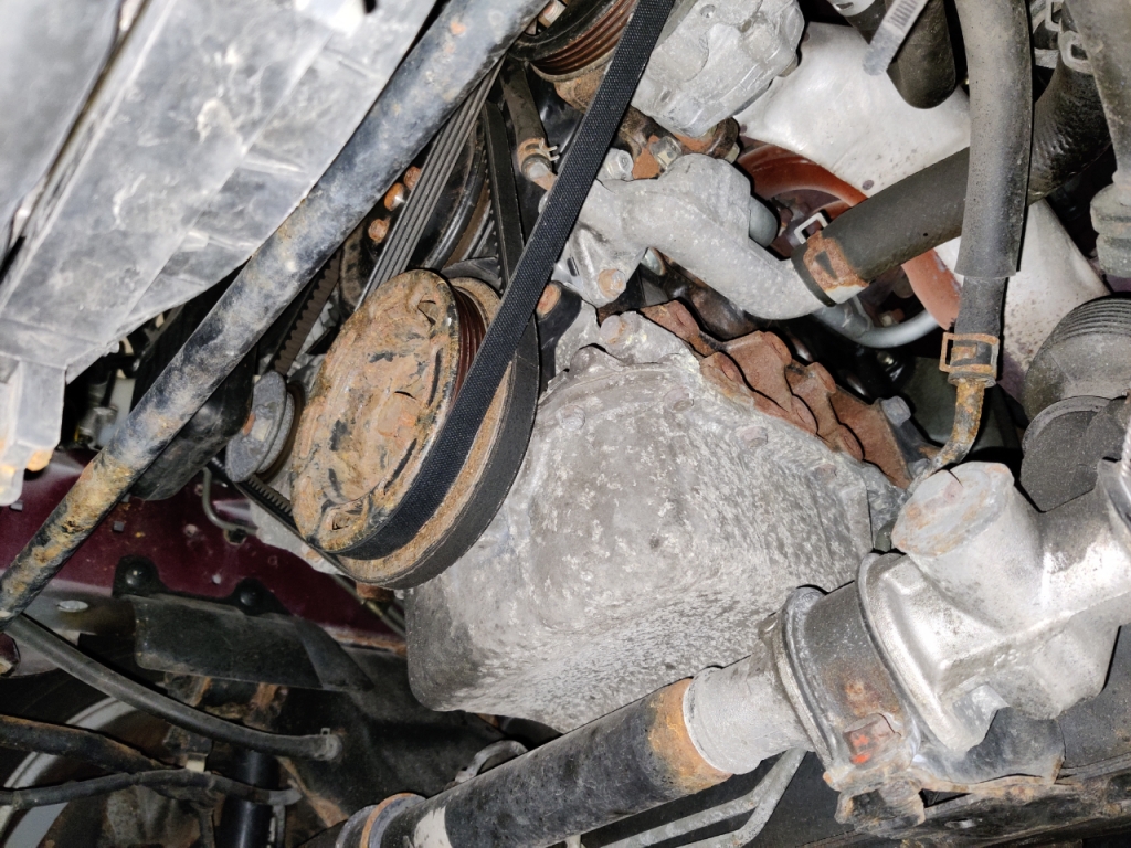

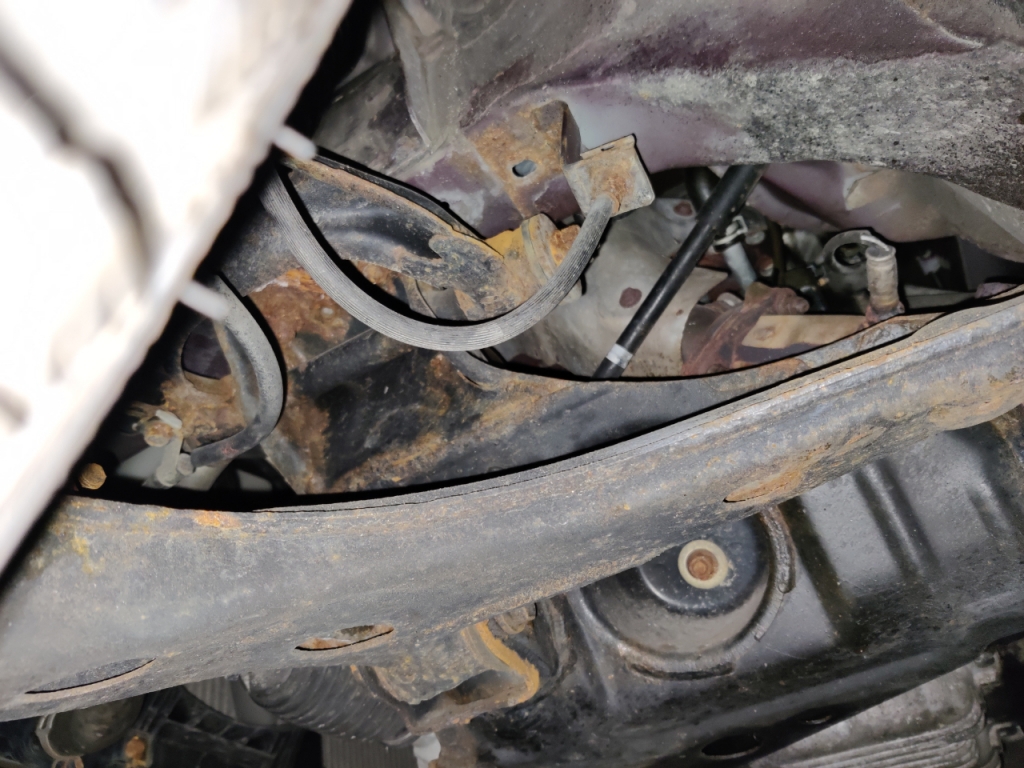

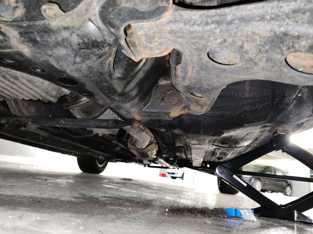

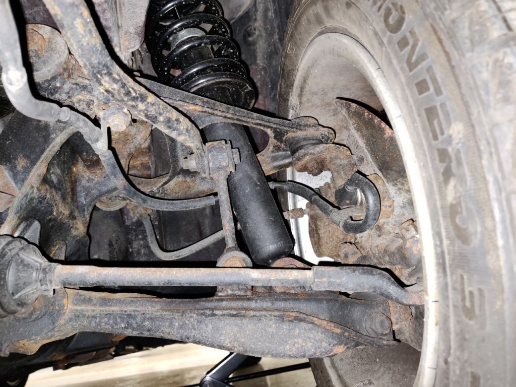

Après ca ne veut pas forcément dire que tout est nickel non plus. En regardant de plus pres dessous (je n'ai surement pas été assez méticuleux lors de l'achat) je remarque que pas mal de choses sont rouillées :aie: . Même si je ne vois pas de soucis structurels particuliers aux passages de roues, ailes, longerons, tout le reste me semble un peu bouffé :
Je vais regarder ça de plus pres avec un ami mécano et il me dira si je suis nul pour acheter des voitures ou si c'est une rouille normale avec les NA comme je l'ai parfois vu ici.

Les pros t'en diront plus sur la rouille, j'ai l'impression qu'avec un bon brossage de certaines pièces ça devrait le faire, mais attendons les spécialistes.

Pour les photos des dessous de ta Mimix, c’est un peu cavalier sans lui demander, je pense qu’il y a beaucoup de rouille de surface, mais je ne suis qu’un jeune padawan dans l’univers de la Mx5.

Concernant la rouille de surface que montrent tes photos, rien de grave... cela fait partie de l'équipement série d'une NA !! :ricane:

Pour la rouille, ça a l'air d'être superficiel et ce sont surtout des pièces qui ont des grosses épaisseurs de métal, donc rien de bien méchant.
Les points les plus sensibles sur la NA sont :
- les Bas de Caisse devant les ailes Arrière (il faut déboucher régulièrement les trous d'évacuation de capote par le dessus mais également 2 trous qui sont dans les bas de caisse qui permettent l'évacuation de l'eau qui aurait pu entrer dans les bas de caisse), viewtopic.php?f=17&t=22031
- les ailes arrières (la rouille remonte depuis les Bas de caisse)
- le bas des ailes avant (là ou la saleté s'accumule).
Contrairement aux NB, les NA sont très peu touchées par la corrosion des longerons avant.
Il va juste falloir un peu de démontage, brossage et le Férose (Convertisseur de rouille) est ton ami. Des vis neuves seront également à prévoir car certaines vont péter au démontage.
