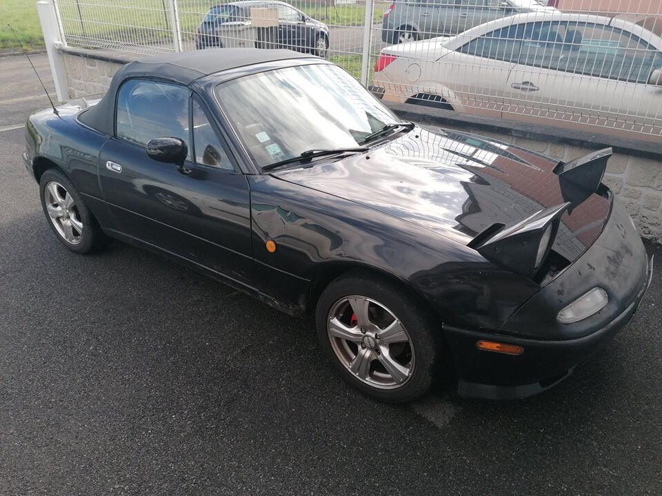

Je m'appelle Ismail, j'ai 19 ans, et je suis l'heureux propriétaire d'une Mazda MX5 NA 1.6 115ch de 1992 qui a aujourd'hui un peu moins de 165 000kms.
(D'ailleurs, si quelqu'un saurait me dire si ma mimix est une édition spéciale ou non ? Intérieur beige, avec des rappels en bois (volant momo en bois, console centrale et cendrier en bois également) )
Comme vous pouvez le voir elle n'a plus sa beauté d'avant, je me suis donc donné pour mission de redonner une seconde jeunesse à madame ! :lol:

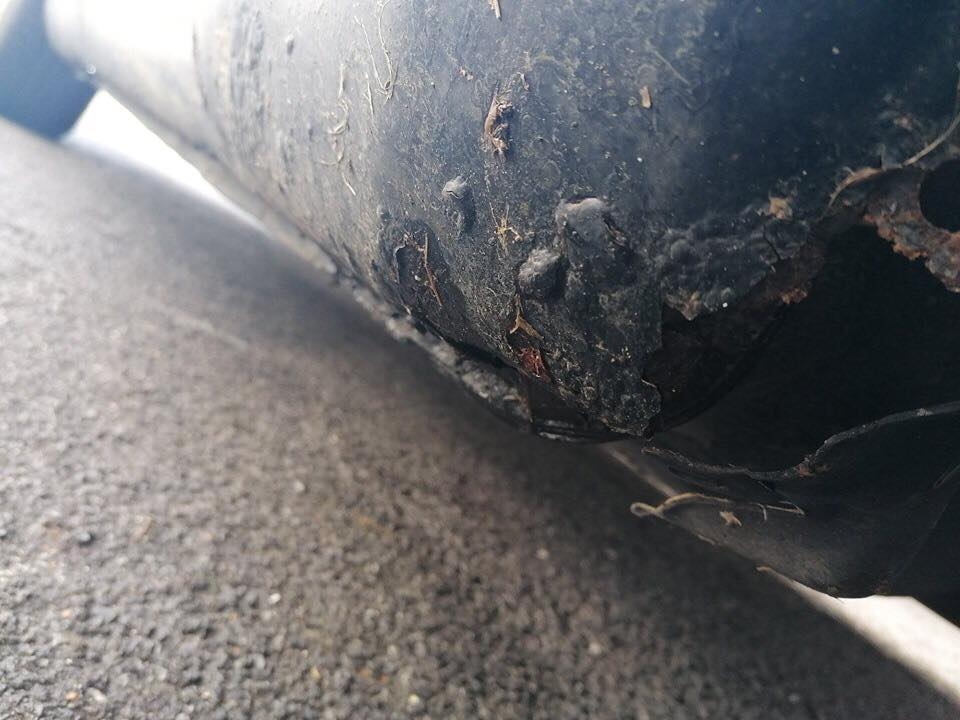

Comme vous pouvez le voir, l'ancien propriétaire ne prenait pas vraiment soin de la voiture, les huiles étaient vraiment bonne à changer.. Ce qui est vraiment dommage...

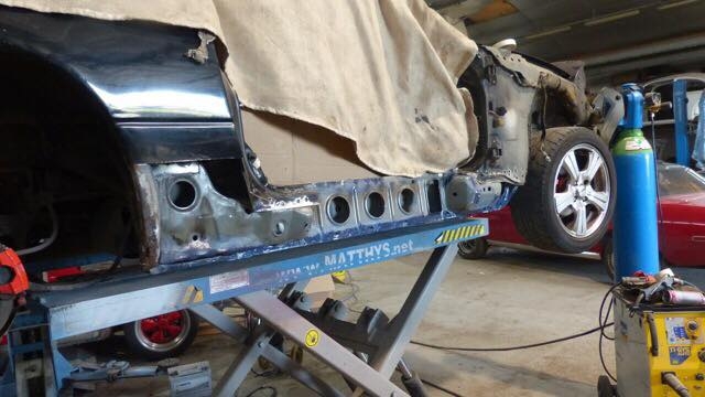

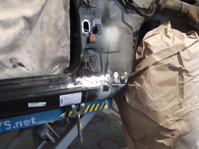

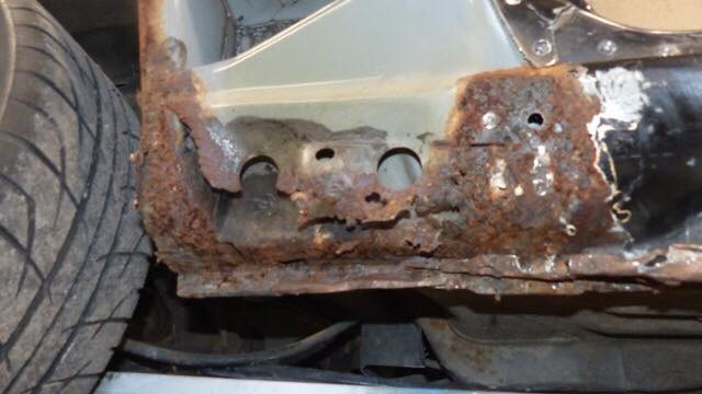

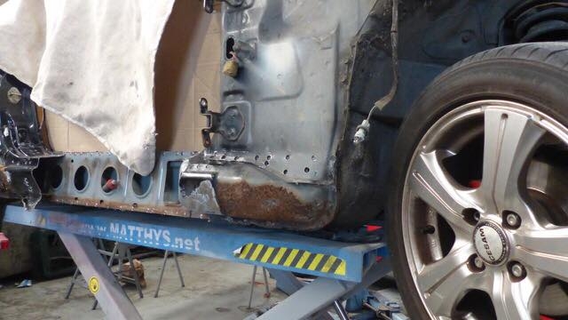

Octobre 2019, le moment tant attendu arrive. Voila que je dépose la voiture chez Cyrille de chez Mytic Carrosserie situé dans le Nord, qui va s'occuper des bas de caisse, de l'arrière gauche qui a légèrement rouillé ainsi que l'aile avant droite qui était vraiment bonne à changer (renfoncée + rouillée en bas). Je laisse la voiture entre ses mains de fées pour 3 semaines !

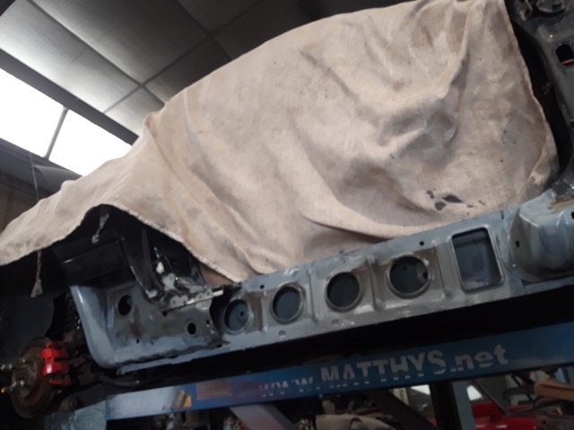

Au bout d'une semaine, voici les photos des bas de caisse, et je peux vous assurer que c'est vraiment pas top.. Comme vous pouvez le voir sur les photos ci-dessous
C'est vraiment pas beau à voir.. :non:

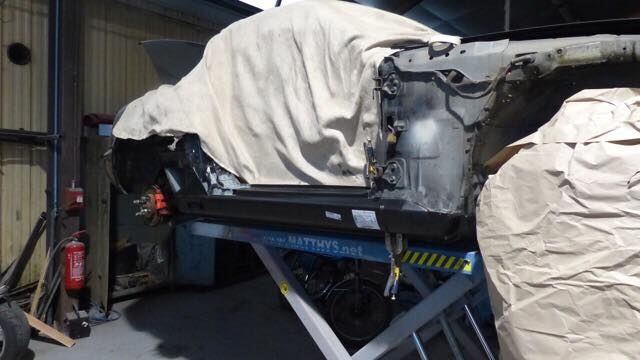

Et voici le résultat !
Le résultat est vraiment bluffant :love: J'attends donc d'autres photos du carrossier qui doit continuer de travailler sur la voiture encore pour 2 semaines, j'ai hâte de pouvoir reconduire ma NA :D

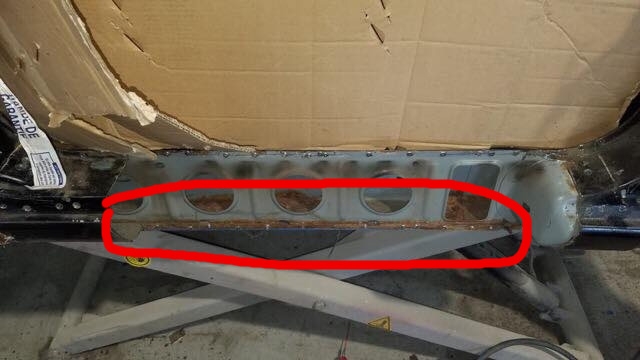

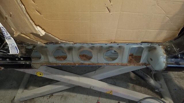

Question, est-ce que le garage qui t'a fait les réparations carrosserie a traité ou couper/remplacé la tole intérieure :
La voiture que je vais récupérer a aussi pas mal de rouille et va devoir y passer. Pour l'instant j'ai l'intention de l'amener en UK chez MX5 Restorer, mais un carrossier made in France ferait l'affaire si j'en trouvais un bon ^^
Et sinon niveau coût pour la réparation ça a été raisonnable ?

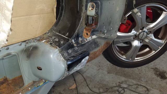

Concernant la tôle intérieure à sûrement du être traitée et non coupée ou remplacée comme on peut bien le voir sur cette photo:
En ce qui concerne le tarif, j'en suis aux alentours de 2300€ avec les deux bas de caisse, l'aile arrière gauche et une aile droite (j'ai réussi à baisser un peu la facture car je lui ai trouvé une aile d'occasion). Pour le travail réalisé, plus ensuite un bon suivi ( j'ai maintenant un bon gros dossier photo) avec un carrossier à l'écoute je trouve que le rapport qualité/prix est très bon oui :bien:

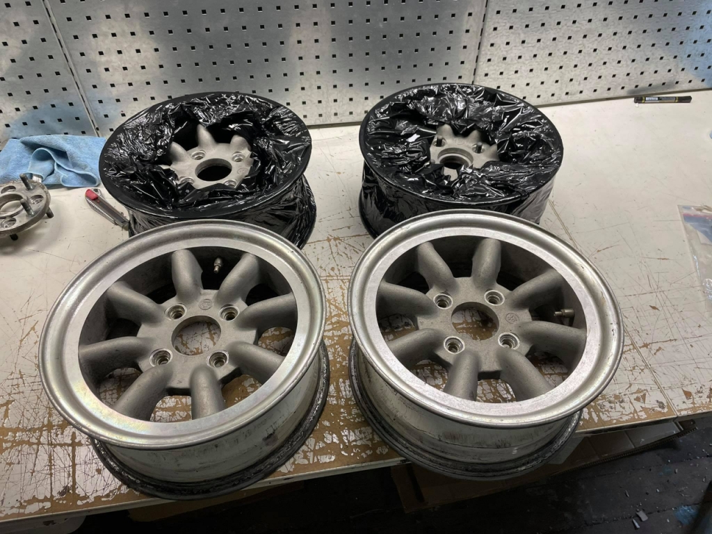

Je suis actuellement à l'étranger donc ça serait un petit peu compliqué à l'heure actuelle :non: ! Mais y'a eu pas mal de boulot de fait et encore à faire ! (Avec un changement d'intérieur par exemple... en aurait-je trop dis? :roll: )
Pour ceux qui voulaient voir les Watas, les voilà ! Watanabe en 14x6 ET18 en 4x114.3 avec des cales de 15mm 4x114.3 vers 4X100 donc autant dire que les jantes ce sera du ET3 j'ai hâte de revenir en France et de poser tout ça ! :love:
Pour 500€ elles sont clairement pas parfaite, mais le prix était beaucoup trop beau pour que je passe à côté ! :ricane:

Carrément pour le prix ! :love: :love:
Par contre ET3 ça va être compliqué avec les ailes non ?
