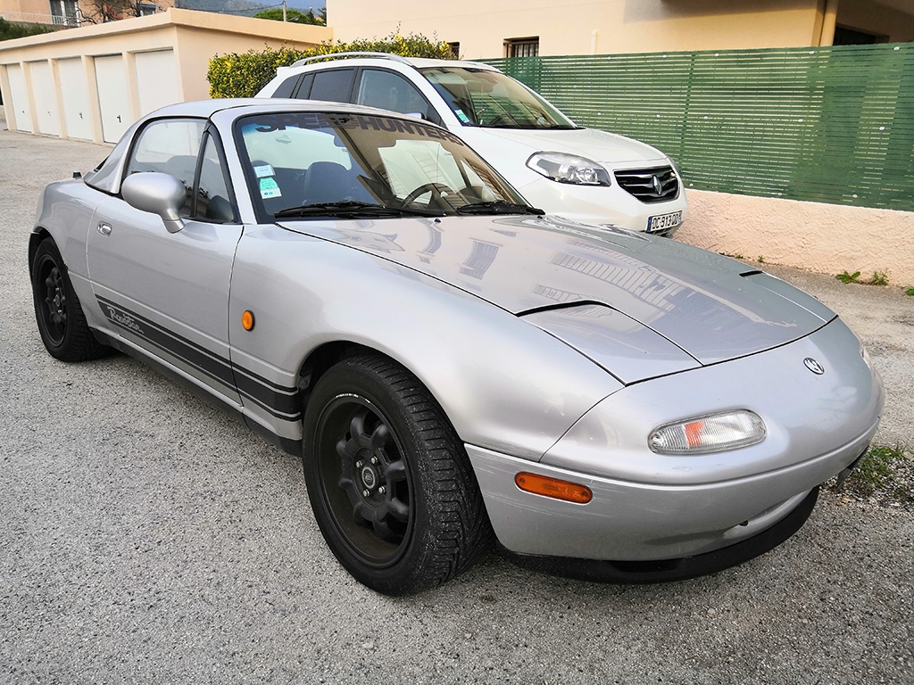

Voilà donc la "belle" que j'ai décidé d'appeler Monica, parce qu'elle va s**er tout mon pognon je pense :
Vu comme ça, ouais "ça va", elle n'est pas si mal, mais voilà :

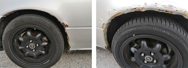

Elle est croustillante :aie:
Après vérifications, ça semble principalement concentré sur les ailes arrières de la voiture + arrière des bas de caisse, mais je me doute qu'il y aura d'autres "surprises" une fois la tole découpée.
A l'intérieur, c'est assez propre, même s'il y a un siège à refaire ou à changer. Ben alors pourquoi partir sur un tel projet ?
Parce que j'aime sauver les tutures, que je voulais une 1.8 et que celle là est assez bien équipée. Amortisseurs bilstein récents avec réglage de la hauteur, air intake Jackson Racing, Hardtop, Rollbar, pneus en bon état, ligne d'échappement en bon état, décata dans la liste de pièces fournies par le proprio et j'en passe. Au pire, avec les pièces je pourrais récupérer un peu de sous si vraiment je n'arrive pas au bout de la corrosion ...
Mais voilà, j'habite en région parisienne, je suis aller chercher la caisse (une ancienne du forum apparemment ???) à Toulon et à 2h de chez moi, plus possible de passer les vitesses. Je pense que ça vient des récepteur/émetteur d'embrayage. Les deux pièces sont commandées, on verra bien. Bref, j'ai du boulot, surtout que le CT avait quelques petites délicatesses supplémentaires comme l'airbag HS/klaxon HS (contacteur tournant cassé par l'ancien proprio lors du montage d'un autre volant), prob de pollution et le frein de stationnement ARG non fonctionnel ... :vomi:
