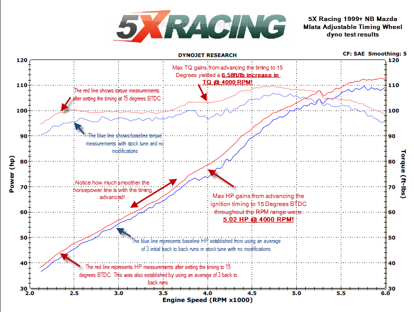

Retour du boulot ce soir avec la NB. Clairement j'ai gagné partout. Elle monte en régime plus facilement c'est net, j'aime pas avancer qu'il y a de la puissance en plus sans faire des logs ou autre chrono et juste sur un ressenti mais là c'est quand même bien net.
Donc je suis vraiment satisfait de cette modification, ça me rappelle quand l'allumage de ma super 5 s'usait au niveau des rupteurs. Quand je refaisais le réglage pour tout remettre d'équerre j'avais l'impression de changer de moteur. :D
Pour ceux qui cherche des informations, vous pouvez aller voir ici https://5xracing.com/i-6330020-5x-racing-adjustable-timing-wheel-for-1999-2005-mazda-miata.html
La mesure au banc est visiblement une mesure aux roues sans correction, l'intérêt c'est de voir le gain qui est bien présent partout :woo:

Avec cette petite évolution sur l'allumage, ça m'a fait un peu réfléchir.
Bref, j'avais en tête que les moteurs de nos NB sont assez creux, bon ok, il ne sont pas très vif de base mais je me disais que la conception était ainsi et que pour en tirer quelque chose de plus rageur il fallait passer par l'artillerie lourde, c'est à dire monter un turbo ou compresseur ou alors passer en ITB + MS3...
Je n'aurai pas pensé qu'on puisse réveiller la bête avec des modifs minimes. Mais la modification de l'avance à l'allumage a révélé qu'il y a un potentiel en restant proche du "stock", c'est à dire en atmo et avec l'injection d'origine.
Hier soir j'ai cherché un peu des infos sur le VICS et je suis tombé sur ce post https://www.thecarpassionchannel.com/nb-dyno-1
Avec différentes modifications, le gars arrive à tirer 142 cv aux roues contre 113 cv d'origine, ce qui est énorme je trouve. Il joue sur pas mal de petites choses et ça paye. Par contre il contrôle tout au banc, certaines modifs lui font perdre de la puissance, donc il corrige etc...
regardez cette courbe avant après, le gain est énorme

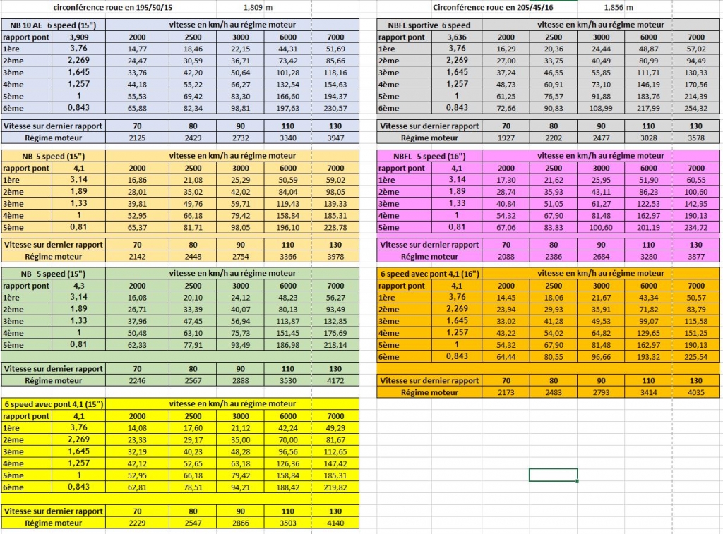

Le pont court, je pourrais remettre le 4.1 avec la boite 6. Mais non, c'est galère je trouve en usage daily, ça mouline trop. Là j'ai le 3,6 avec la boite 6, c'est déjà un peu plus court sur les 5 vitesses par rapport à la boite 5 couplée à un 4.1. Je n'ai que la 6 qui est un peu plus longue.
J'avais comparé toutes les configs

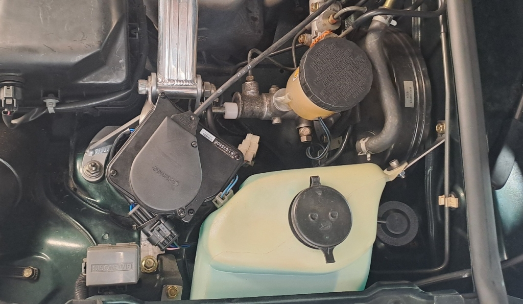

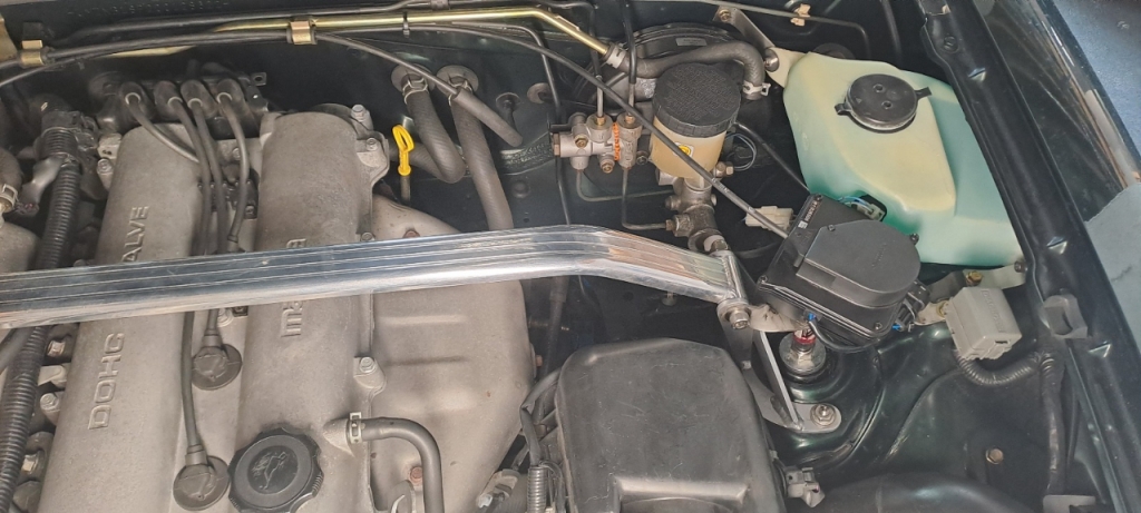

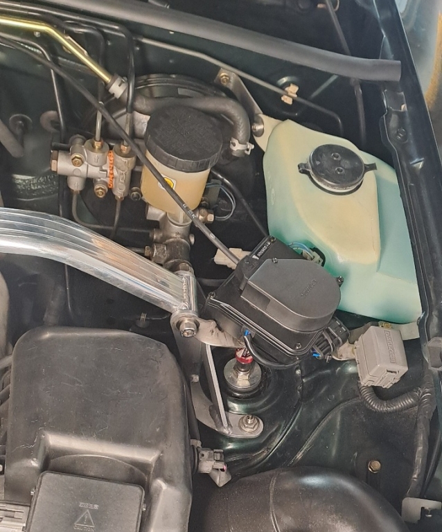

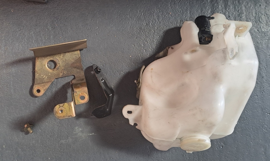

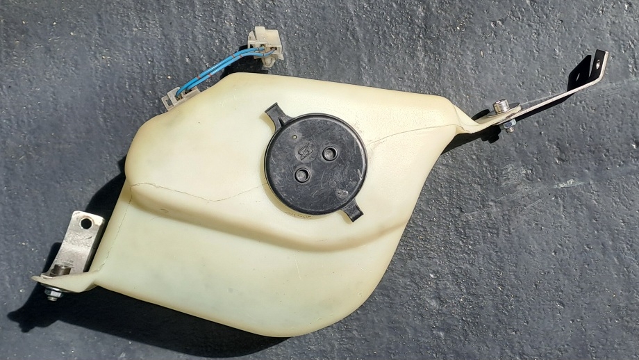

Une modification à moins de 20€ mais qui j'avoue m'a pris pas mal de temps.
Remplacement du bocal de lave glace par celui d'une 205 GTI qui va beaucoup plus vite que celui d'une 205 Junior :D
On vire tout ça
Et on remplace par ça
Un gain de 855gr, certains rigolent, je vous vois :P. Et bien moi ça me plaît car c'est toujours une masse en moins à accélérer et freiner.

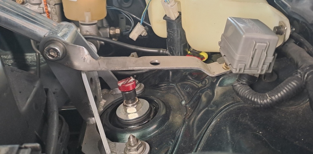

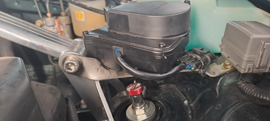

Dans histoire il a fallut que je bouge mon régulateur de vitesse. C'était pas si évident de le fixer mais c'est fait.

C'est quoi la différence de contenance entre les deux ?

Alors j'ai pas vérifié.
Je pense que celui de 205 doit faire 1.5L et celui de NB fait facilement 1L de plus voir plus. Au démontage il n'était pas plein et j'ai rempli celui de 205 avec puis j'ai mis le reste dans la ND ou il en manquait peu, et j'ai fini par la POLO.
Je ne comprends pas pourquoi ce bocal est ci grand sur NB NBFL, ça va à l'inverse de l'esprit MX5. :tantpis:

En effet celui d'origine fait bien 4 litres,on est pas loin des 5 litres je pense.
Une contenance que je rêverai avoir sur la ND.
Jolie montage sinon,c'est bien intégré.
