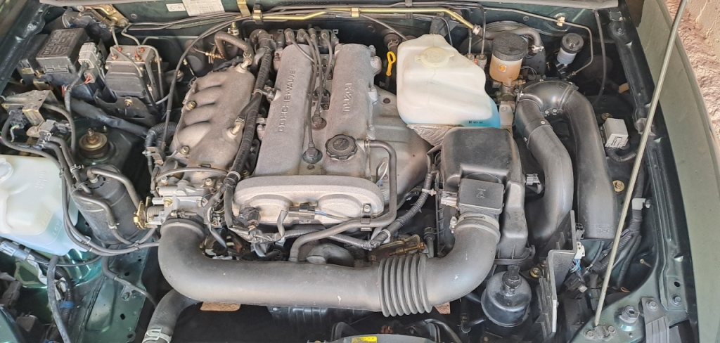

Une modification à moins de 20€ mais qui j'avoue m'a pris pas mal de temps.
Remplacement du bocal de lave glace par celui d'une 205 GTI qui va beaucoup plus vite que celui d'une 205 Junior :D
On vire tout ça
Et on remplace par ça
Un gain de 855gr, certains rigolent, je vous vois :P. Et bien moi ça me plaît car c'est toujours une masse en moins à accélérer et freiner.
Dans l'histoire il a fallut que je bouge mon régulateur de vitesse. C'était pas si évident de le fixer mais c'est fait.
Quand je compare avec une photo prise d'origine, ça évolue gentiment ;)

Message Publié : Sam 31 Mai 2025, 08:52
Message(s) : 1588
C'est quoi la différence de contenance entre les deux ?

Alors j'ai pas vérifié.
Je pense que celui de 205 doit faire 1.5L et celui de NB fait facilement 1L de plus voir plus. Au démontage il n'était pas plein et j'ai rempli celui de 205 avec puis j'ai mis le reste dans la ND ou il en manquait peu, et j'ai fini par la POLO.
Je ne comprends pas pourquoi ce bocal est ci grand sur NB NBFL, ça va à l'inverse de l'esprit MX5. :tantpis:
Message Publié : Sam 31 Mai 2025, 13:30
Message(s) : 8989
En effet celui d'origine fait bien 4 litres,on est pas loin des 5 litres je pense.
Une contenance que je rêverai avoir sur la ND.
Jolie montage sinon,c'est bien intégré.

J'aime bien ce genre de petites modifs, oui c'est un peu du détail, mais c'est le genre de petites optimisations, par ci par là, qui mises bout à bout ne deviennent plus si ridicules. :bien:
Fallait la trouver l'idée du réservoir de 205 gti, si j'ai bien compris c'est superkaribou qui a inauguré la chose aussi dernièrement ?
