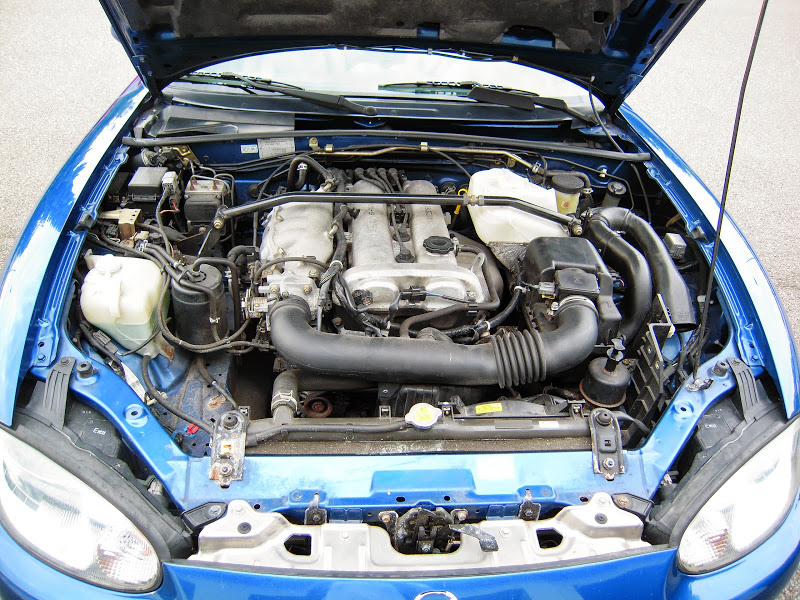

Elle est totalement d'origine, mais j'aimerais y ajouter un arceau (type deuce à priori). L'antenne ne fonctionne plus depuis peu, je vais essayer de trouver la panne, et je vais essayer de changer le cuir de la jupe du levier de vitesse (si j'arrive à enlever le pommeau, j'ai l'impression qu'il tourne dans le vide).

Oui l'autoradio fonctionne, le vendeur m'avait dit de bien prendre soin de l'antenne (la nettoyer de temps en temps), ce que j'ai fait, mais un jour, elle n'a plus voulu descendre. Je l'ai aidée et elle n'a alors plus voulu monter :aie:
Mais on entend bien le moteur de l'antenne à l'arrière qui essaie de la monter, donc le signal arrive bien :tantpis: Je vais essayer de voir comment ca fonctionne :?

Dans les antennes electriques comme celle de NB, c'est une sorte de bande en plastique, qui s'enroule en escargot au niveau de la sortie du moteur, et qui rentre dans la partie telescopique de l'antenne.
Ce qui permets de la monter ou la descendre.
Il peut arriver que ce ruban casse, c'est ce qui est arrivé sur la NBFL d'une connaissance.
Il faudrait que tu accède à l'antenne par le coffre, que tu demande à quelqu'un de demander l'ouverture de l'antenne, et que tu regardes ce qu'il s'y passe. Il me semble qu'il y a un endroit en plastique transparent pour voir cette bande plastique.
Par contre je ne sais pas si cette partie peut se changer facilement. La solution retenue sur la NBFL avait été de mettre une nouvelle antenne.

J'ai totalement démonté la tige et je l'ai bien nettoyée, elle coulisse parfaitement et donc je pense qu'elle est parfaitement droite. Par contre, le coup du ruban plastique comme l'explique laurent59, y a de grandes chances que ce soit la cause de mon souci.
J'avais déjà vu ça dans d'autres topics et les symptomes semblent correspondre. J'ai bien vu une boîte transparente au niveau du moteur de l'antenne mais je n'ai pas pu tester avec un ami pour voir si ca bouge. Je vais essayer quand j'aurai du temps la journée (donc pas avant le week-end avec le soleil qui se couche a 16h :aie: )
