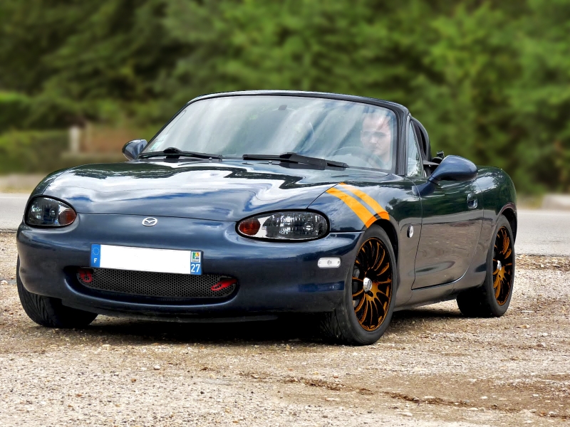

Avis à la populasse, j'aurais besoin d'un monsieur (ou d'une madame hein)
pour un petit photoshopage pour des simulations de peinture.
Quelqu'un serait il assez gentil et doué pour m'aider? :beer:

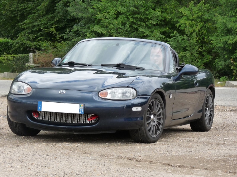

Je fais profiter la communauté avec un petit avant/après en teasing :D
(les autres propositions sont plus sérieuses... quoique ! :ricane: )
