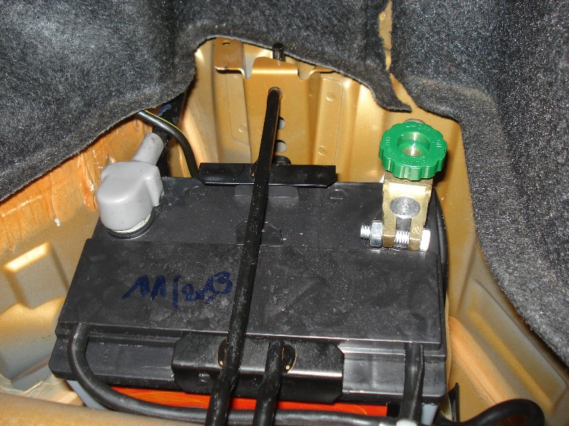

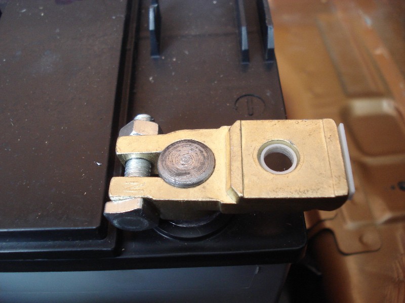

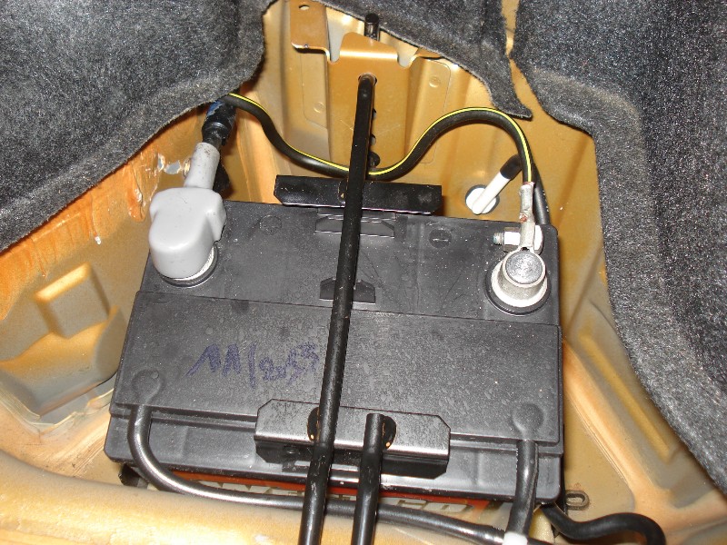

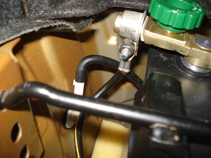

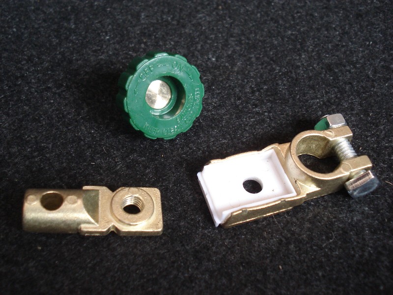

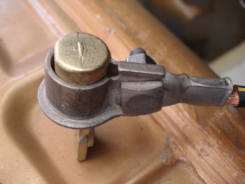

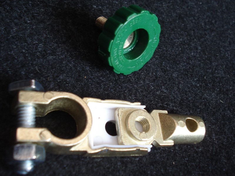

 Sujet du message : Re: coupe batterie
Message Publié : Mar 29 Juil 2014, 16:07
Message(s) : 18974
Localisation : 88 VOSGES
voilà c'est posé, pas bien compliqué en somme :aie: il faut juste réajuster la cosse négative qui est +large que la borne du coupe circuit, il y a un jeu d'1 mn en gros
voici AVANT
APRES
Le coupe circuit
c'est bien la vis qui fait contact, le fait de la dévisser de qq tours coupe le relais
sur ma NB (de 2000) la cosse négative est plus large que la borne du coupe-circuit, d'1 mm, du coup j'ai du la pincer pour qu'elle maintienne bien le borne du coup-circuit. Il faut une clé de 11
l'embout qui s'adapte sur la borne de la batterie ne pose pas de problème (clé de 13)
ne reste plus qu'à embouté le tout et visser :oui: par contre il faut être super bien aligné, sinon la vis ne descend pas :non:
du coup j'ai assemblé le tout AVANT de le fixer sur la borne (-) de la batterie :oui:
ensuite pour couper le circuit, il suffit de qq tour de vis sans aller trop loin sinon c'est :x pour revisser le tout sans batailler :tantpis:
la vis ne gène pas la repose du cache batterie en contre plaqué :ttt:
voilà, donc pour 12€ FP inclus, c'est un bon achat :oui: :jaime:
