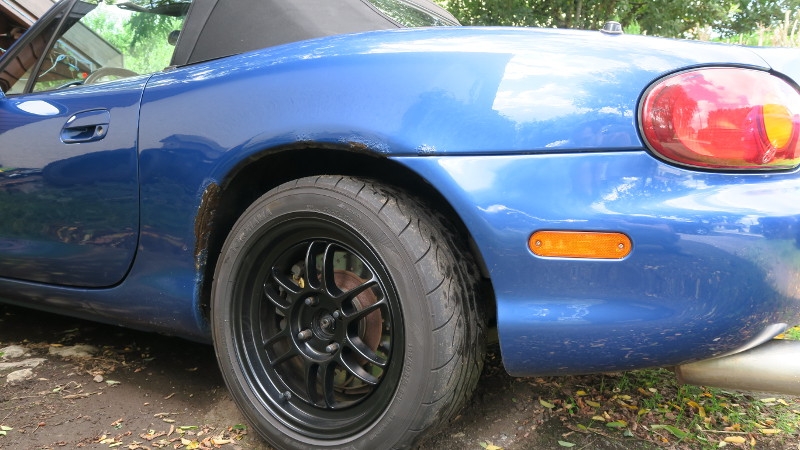

Voilà un chantier qui m'a bien occupé ce printemps : L'aile arrière gauche.
Ca faisait bien deux ou trois ans que des boursouflures étaient apparues autour de la roue. j'avais plus ou moins stabilisé à grand coup de convertisseur + rustol mais ça ne fait pas de miracle.

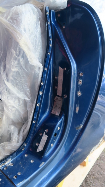

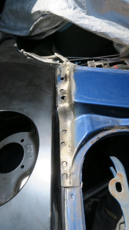

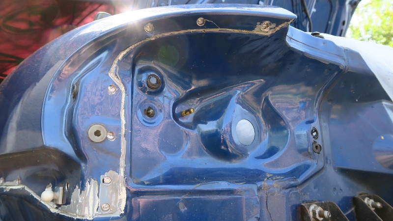

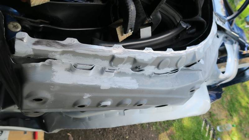

Je partais de là

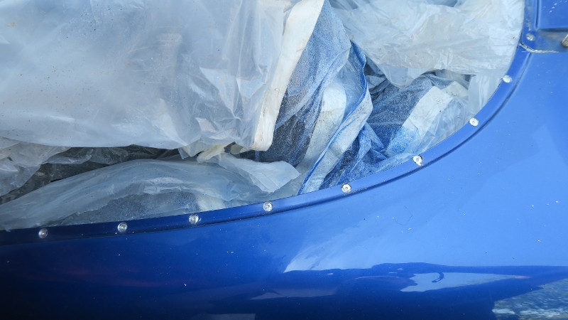

Des petits trous
des petits trous
toujours des petits trous
Y'a de quoi devenir dingue.
Ils sont pas tous sur la photo, mais de mémoire y'a bien 42 points juste pour cette zone.

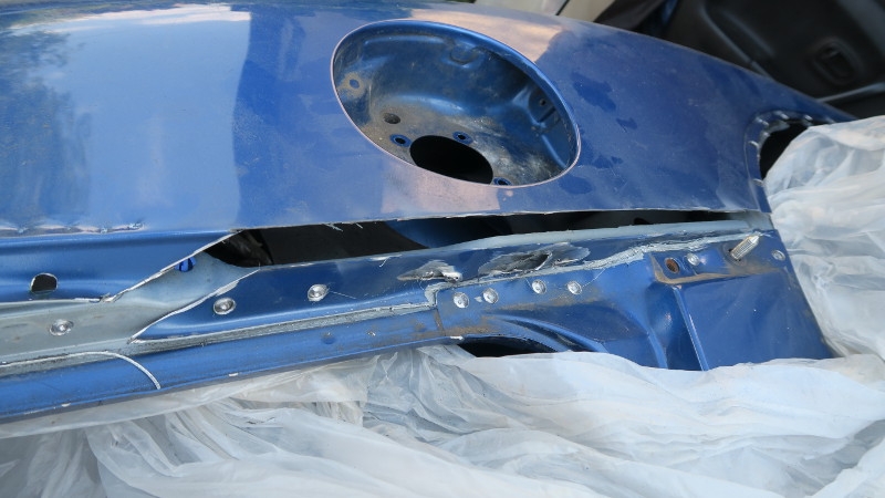

Là, y'a un piège : l'aile passe sous la tôle qui longe la capote :x
Donc changement d'outil pour mon préféré, la disqueuse. Plus tard je découperai la bande qui recouvre le reste de l'aile

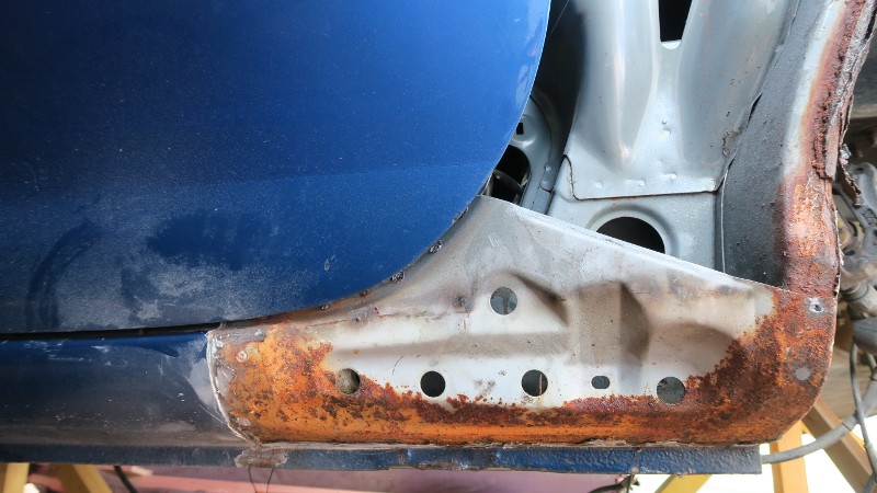

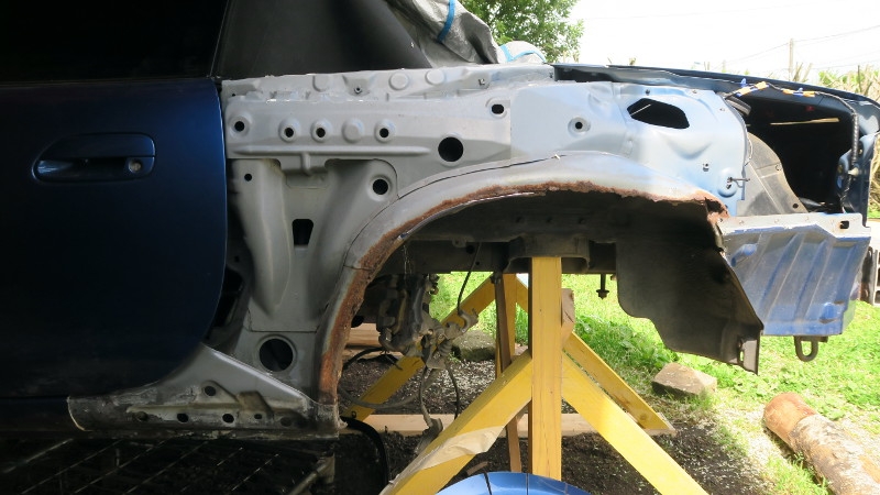

Enfin, on y arrive!
Bonne surprise, le bas de caisse est en bon état. Il avait été refait en janvier 2012.
Moins bonne surprise, va y avoir de la tôle à former

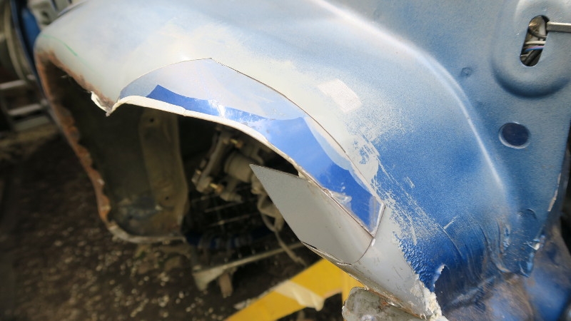

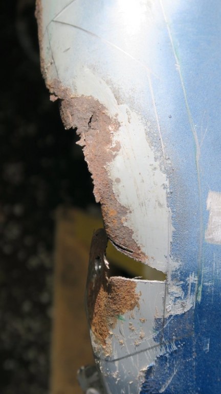

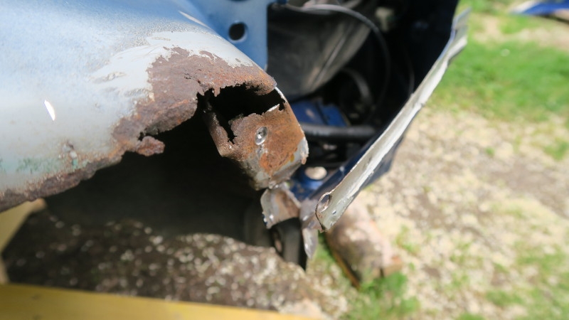

Pour la reconstruction, je bombarde un peu car j'ai pas souvenir d'avoir vu traitée cette opération sur le forum.
On délimite la zone cancéreuse avant de découper...
puis reconstruire à partir de bouts de tôles qui trainent. Le coin arrondi est un bout de portière
Le moment rigolo qui pique les yeux et brule les doigts

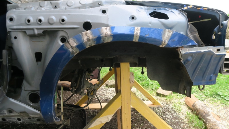

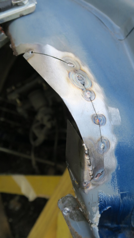

Pour refaire le bord, j'ai utilisé une aile avant en ajustant l'arc
Pointage par l'intérieur, un bon moment la soudure la tête dans l'arche de roue, frontale sur le masque de soudure :aie:
Ca m'a permis d'ensuite ébavurer l'extérieur pour ajuster les tôles
ça tombe pas trop mal
Pas facile facile de souder sur des vieilles tôles. Les recouvrements provoquent des éclatements qui font des trous, qu'il faut ensuite reboucher tant bien que mal. Je crois que c'est à cause de la galva coincée entre les tôles

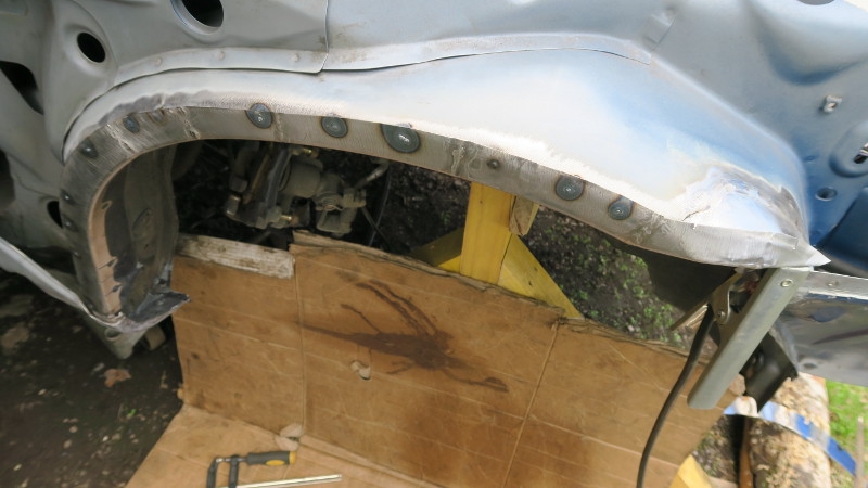

Après ponçage des soudures, un coup d'apprêt phosphatant suivi de l'apprêt epoxy, puis on va pouvoir envisager de remettre l'aile en place :faim:

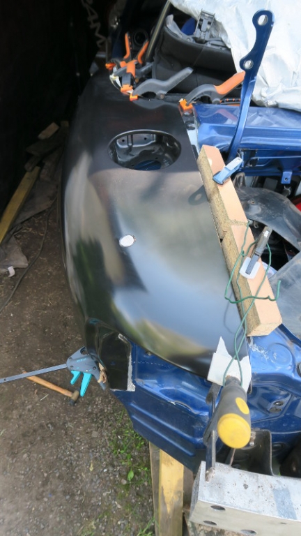

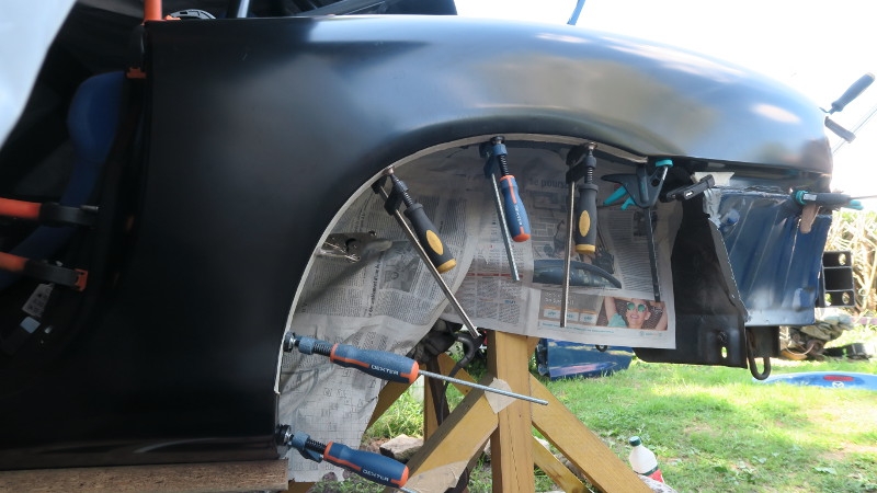

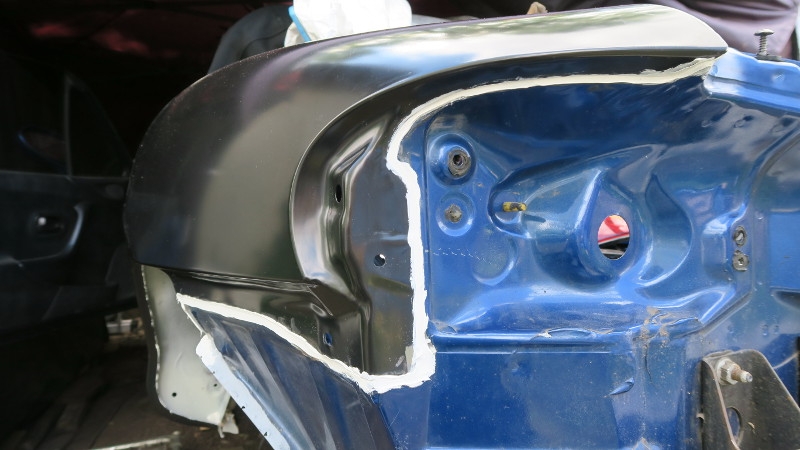

Sur les conseils d'un ami carrossier, j'ai remonté l'aile avec de la colle structurelle (Teroson EP 5055), et quelques points de soudure.
Ca m'arrangeait bien au niveau protection contre la rouille : pas (trop) de soudure donc pas de prise de tête avec les apprêts cuivre ou zinc qui crament toujours un peu.
Du coup j'ai décapé une bande pour que la colle soit en contact avec l'acier, puis j'ai dévalisé tous les stocks de pinces et serres-joints autour de moi :ricane:

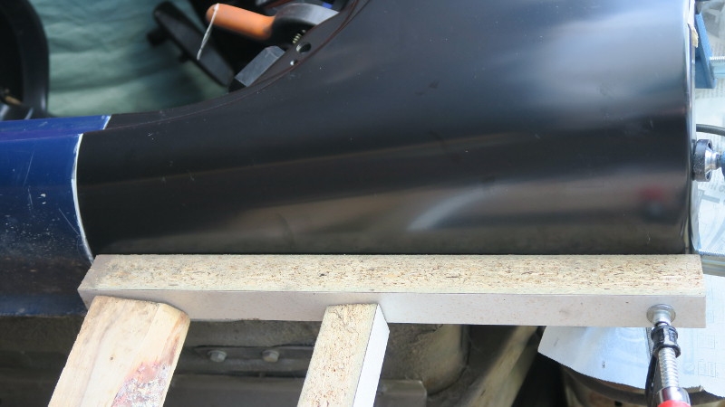

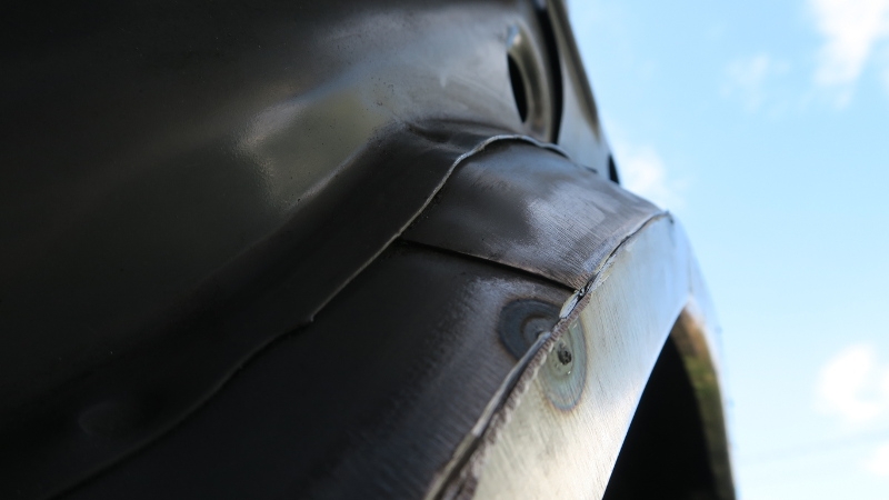

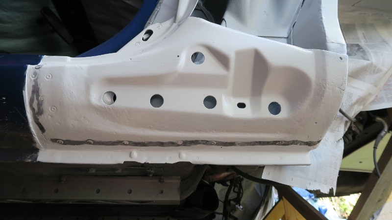

24h après, soudure du bout de tôle qu'il avait fallu enlever pour passer l'aile
Jointage

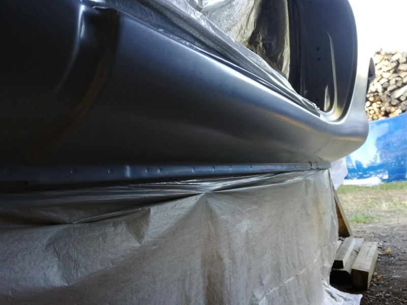

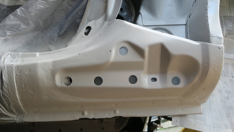

J'en ai profité pour décaper et apprêter le bas de caisse sur toute sa longueur.
Comme il avait été refait, je voulais m'assurer qu'il n'y avait pas de soucis sous l'épaisseur de mastic qu'avais mis le carrossier. Tout était nickel :oui:
2 couches d'apprêt phosphatant, en attendant la peinture
